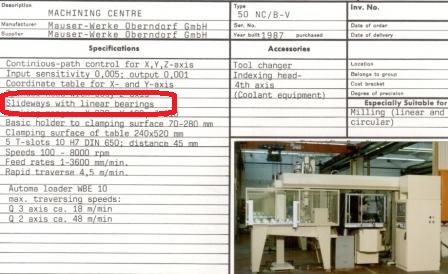

в паспорте(на заборе)написано
я ничего не утверждаю!!!инфы по станку никакой.
я и создал тему для поиска информации о станке.может кто такой встречал?!

Да понятно все вроде, 4 шпинделя на револьвере, 18 инструментов в магазине, передний шпиндель в рабочей позиции, задний в позиции смены инструмента, холостые - 4500мм/мин, рабочие 1-3600мм/мин, стол 240х520, 5 Т-пазов 10H7 с межцентровым 45мм, поле обработки 230х180х210, расстояние шпиндель-стол 70-280мм, компоновка классическая - голова Z, стол X-Y, все на направляющих качения.

serpvect писал(а):все на направляющих качения.
Это , мил человек, ты где усмотрел? Направляющие скольжения во всей красе!
AGP писал(а):разрешение 0.001,точность 0.005.
У вас там крепления по круговые энкодеры. О такой точности можно забыть. разрешение-да, точность-нет.
foto_10218.jpg (5286 просмотров) <a class='original' href='./download/file.php?id=48899&mode=view' target=_blank>Загрузить оригинал (52.08 КБ)</a>
Re: оц mauser
Dmaster писал(а):Это , мил человек, ты где усмотрел? Направляющие скольжения во всей красе!
В посту №3 на картинке написано Slideways with linear bearing

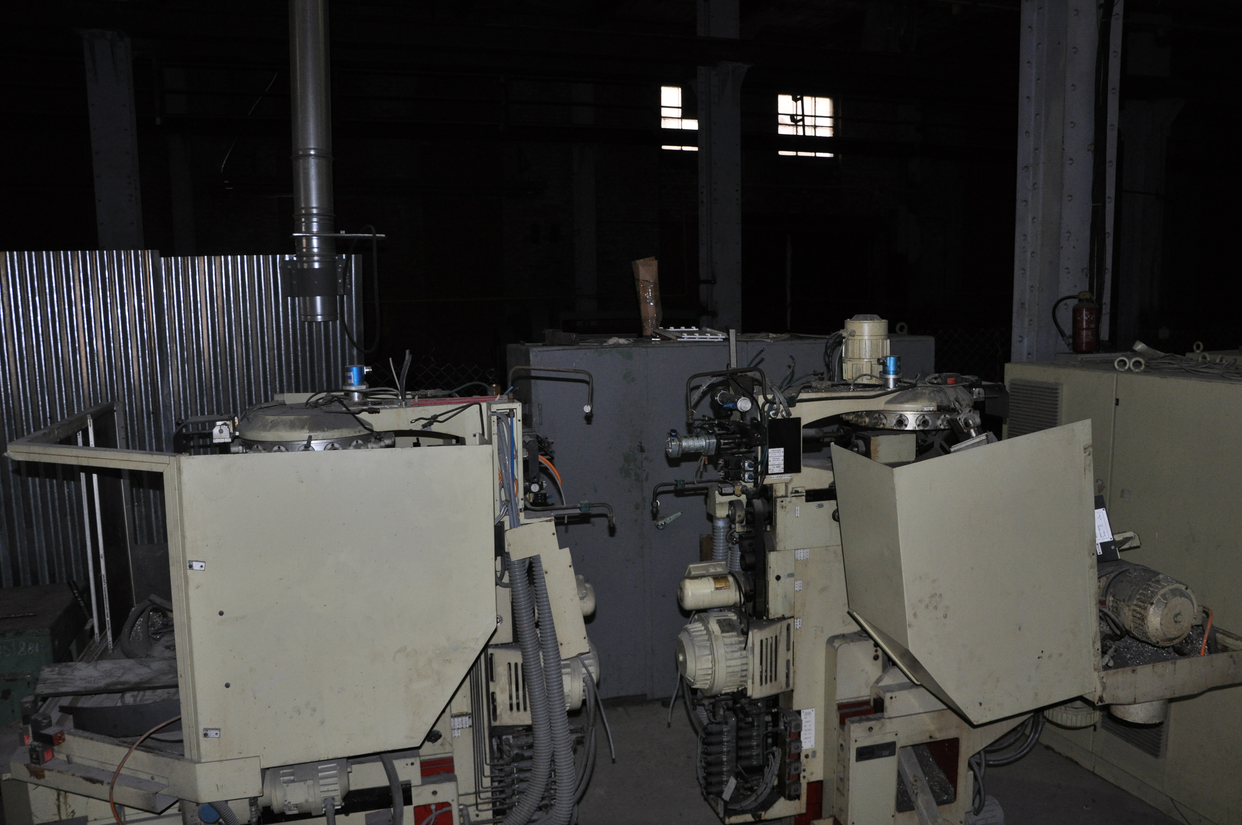

главная интрига у меня их ДВА!! :ura:

В два раз больше затрат. :-)

ответ неверный!!!в 2 раза больше запчастей!!!

AGP писал(а):главная интрига у меня их ДВА!!
У человека 8 шпинделей, и перспектива многолетней истовой модернизации, а он радуется.. )))

один на запчасти.магазин наверное пока сниму.

aftaev писал(а): В посту №3 на картинке написано Slideways with linear bearing
а на фото по Z - скольжения у меня на станках такие-же
Если у вас документации нет, то запускать будете года 2.
Гидравлику без инструкции запустить КРАЙНЕ сложно. Такие гуру либо вымерли, либо стоят очень дорого.
Если где -нибудь будет возможность купить от них паспорта - покупайте немедля.
