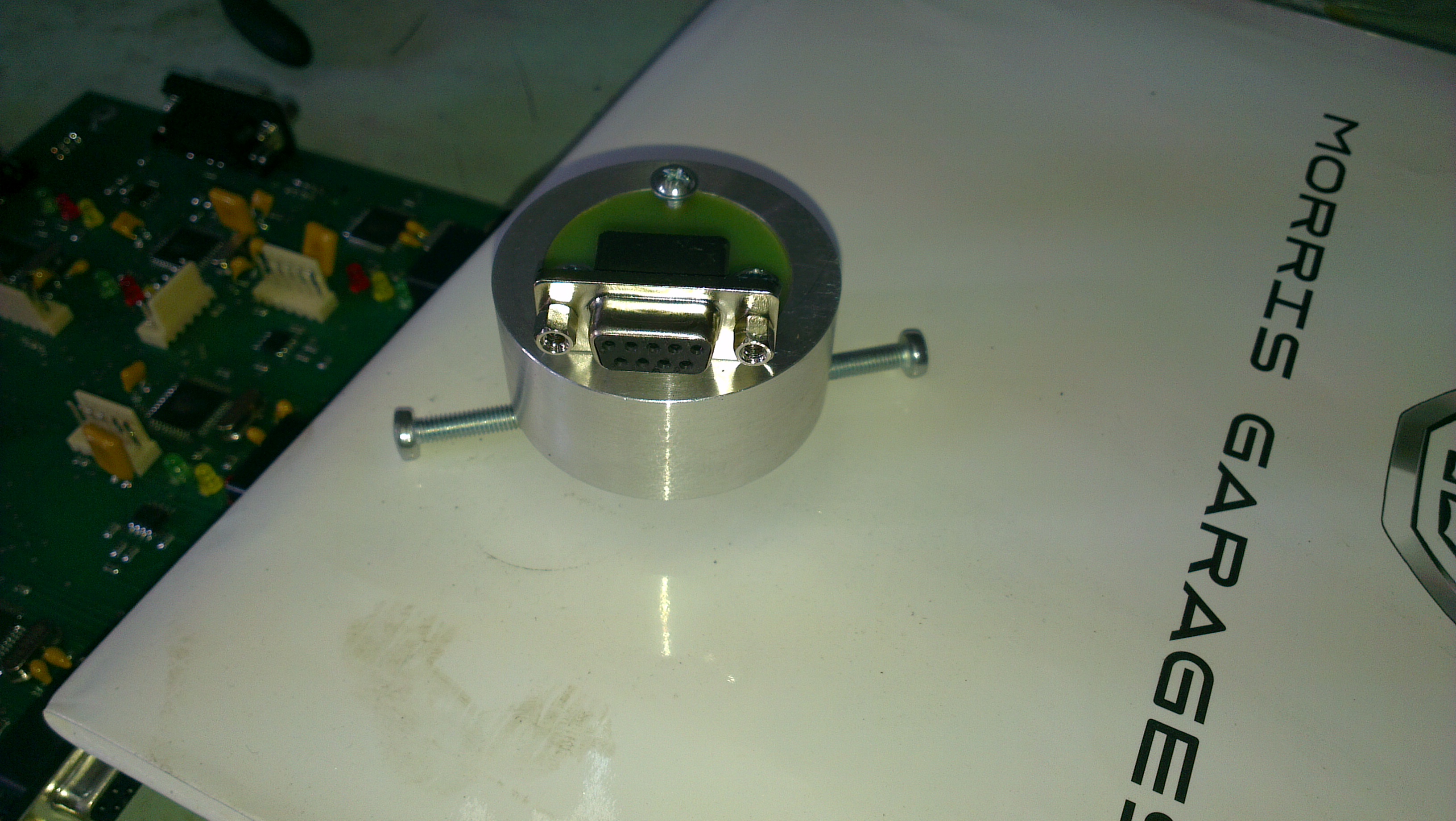

Karen писал(а):
ukr-sasha писал(а):
Karen писал(а):да все просто!
Что за моторы на осях?
обычные ассинхроники 0.75Кв
с энкодерами?

с энкодерами?[/quote]
Да энкодеры наши собственные
1024/об

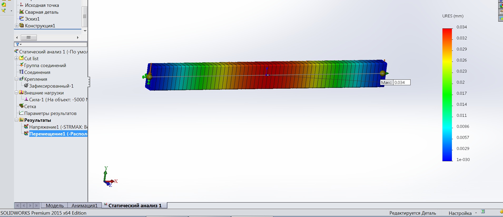

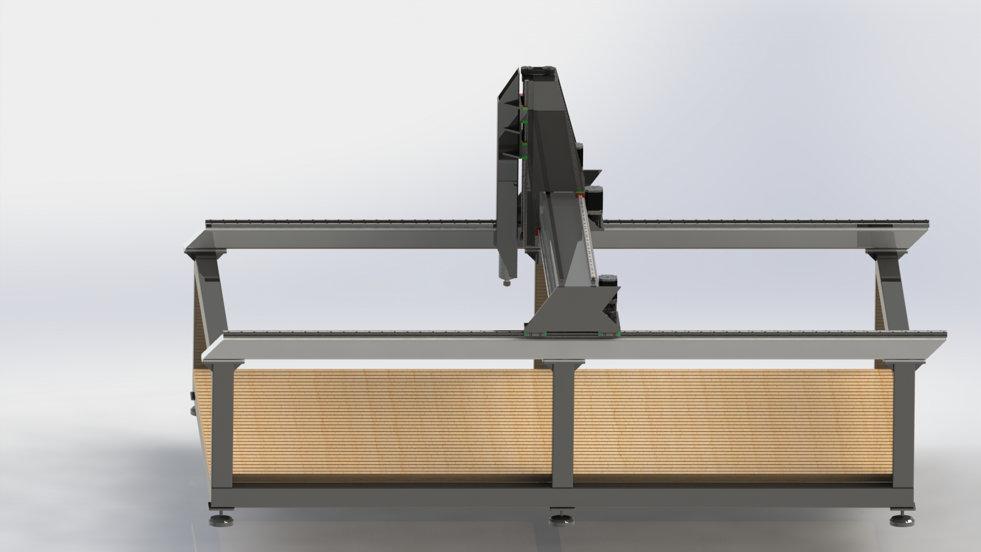

Predator писал(а):Так чего рисовать, нужно для начала боковины рамы связать между собой. Я бы связал и под и над столом.
Сделал нормальный анализ балки показало перемещения 0.034
потом посмотрел станки по пенопласту и понял что на правильном пути!
так что пока плотно занимаюсь осью Z
penorez-3m_2.jpg (3488 просмотров) <a class='original' href='./download/file.php?id=46201&mode=view' target=_blank>Загрузить оригинал (25.31 КБ)</a>
балка.jpg (3488 просмотров) <a class='original' href='./download/file.php?id=46202&mode=view' target=_blank>Загрузить оригинал (222.79 КБ)</a>

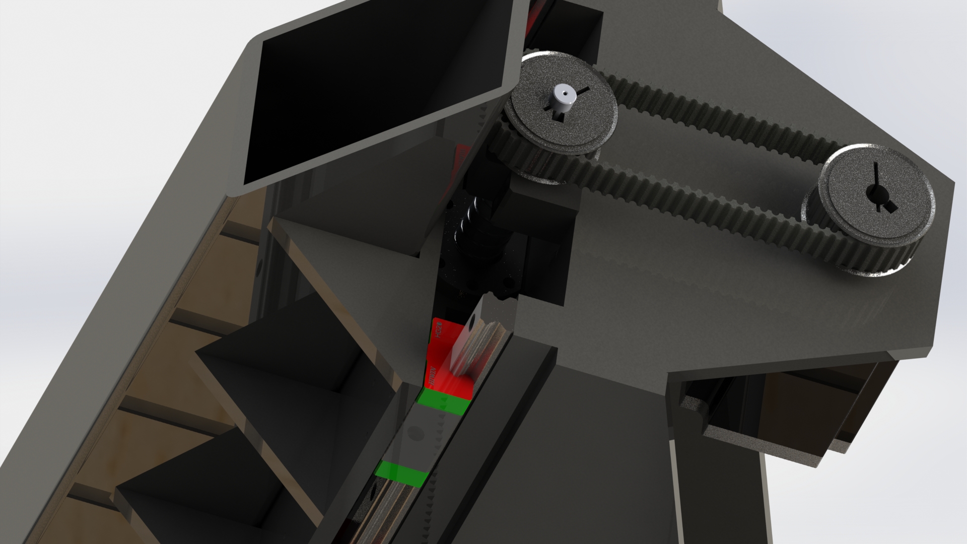

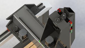

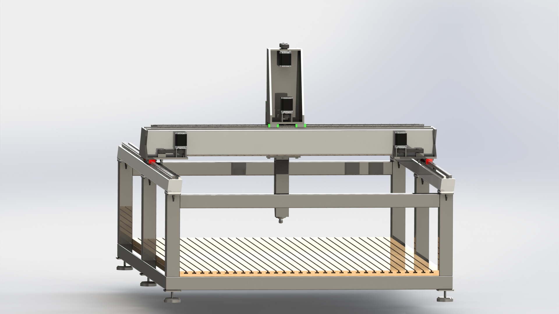

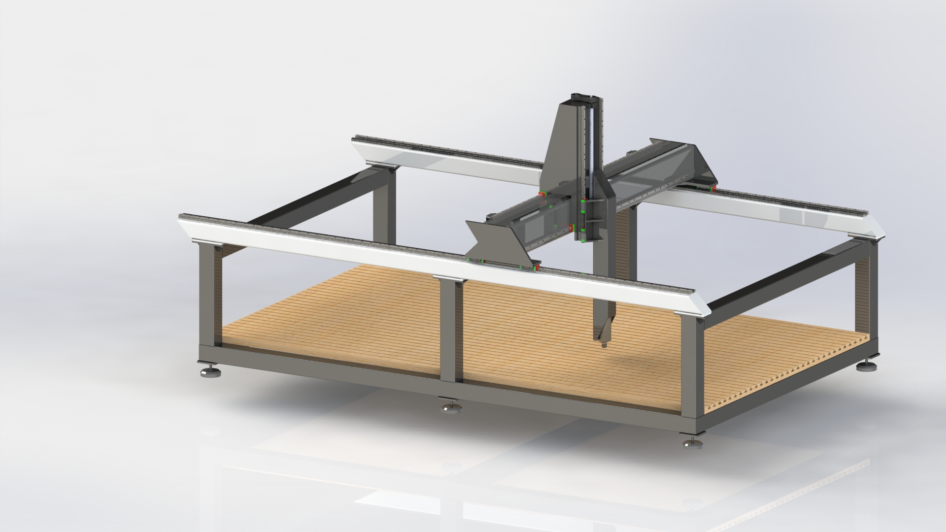

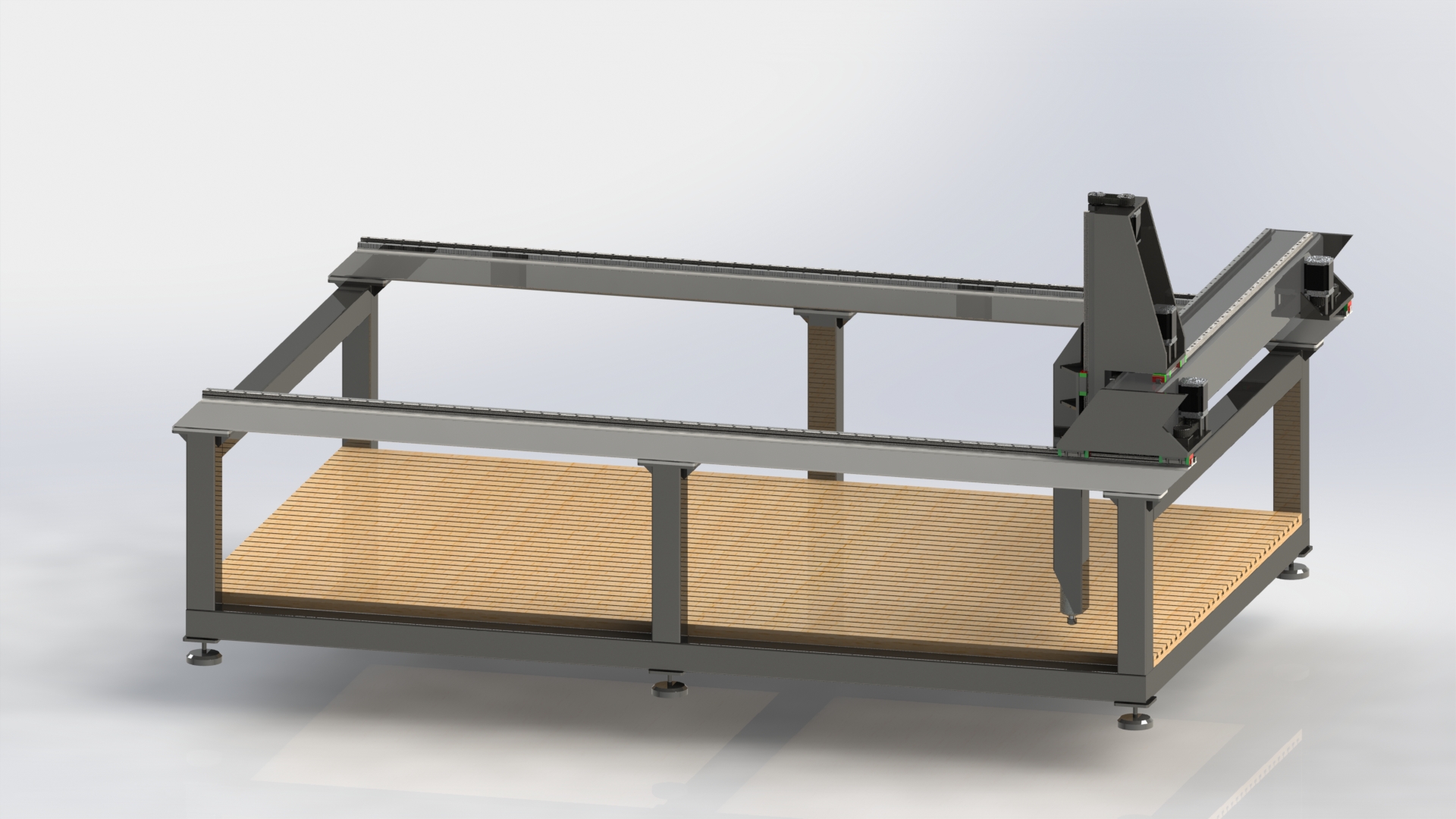

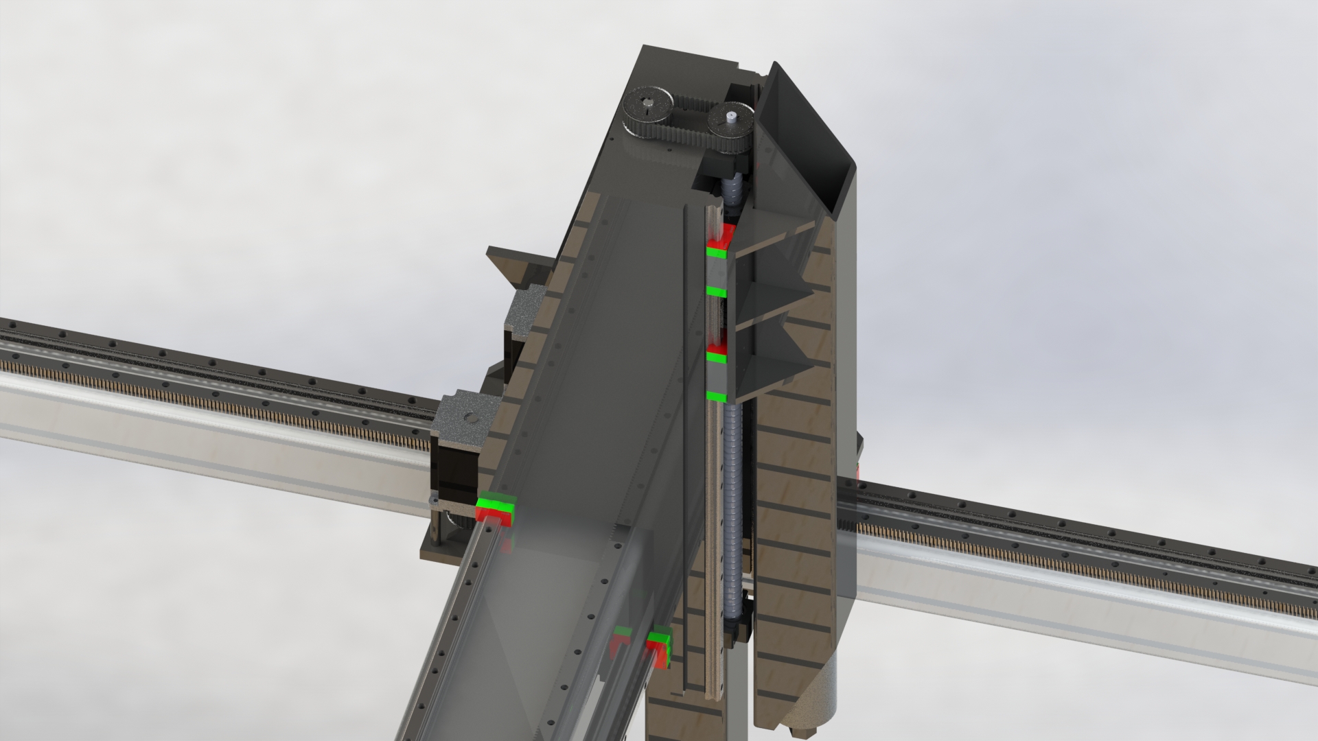

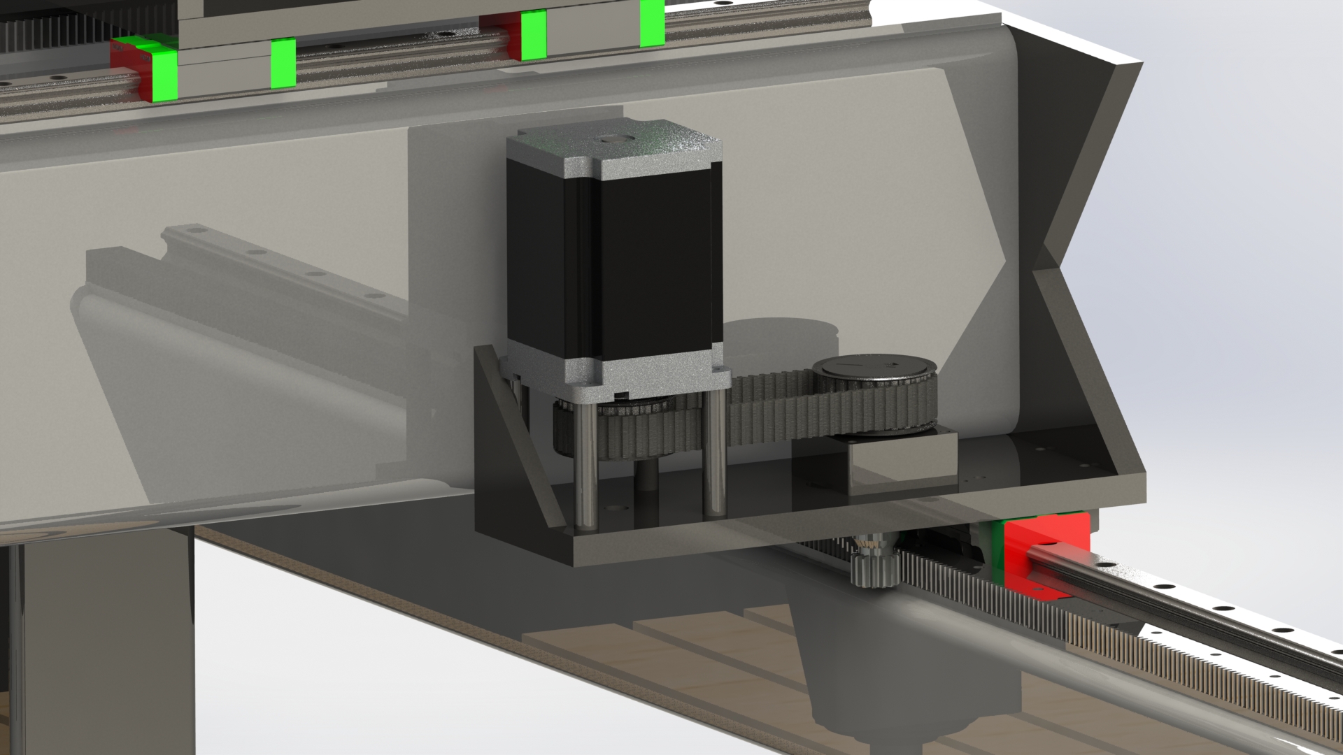

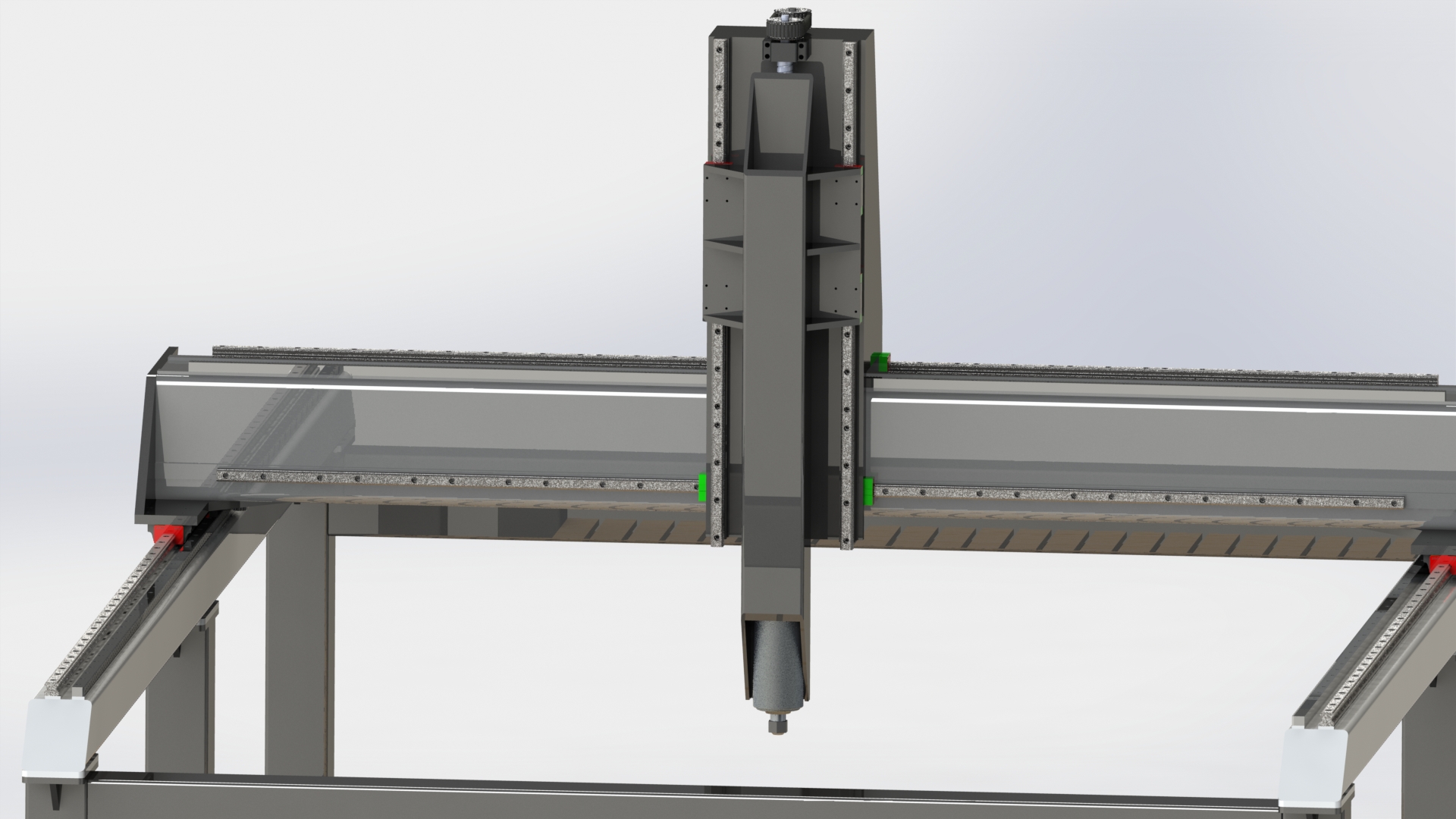

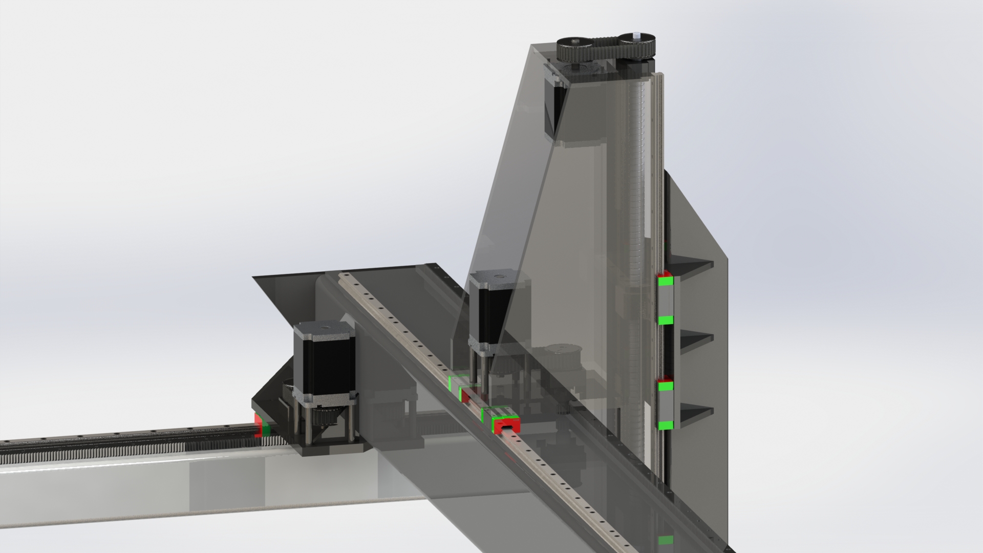

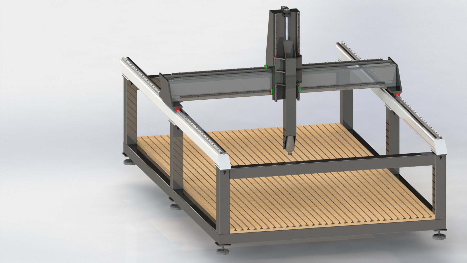

Прорисовал все узлы, и Z и передачу,
так же узнал где в Украине есть 3 метровый продольно-фрезерный станок и 5 метровый продольно-строгальный
Послушаю мнение форумчан, что-то поправлю, доработаю и начнем балки X и Y у них заказывать

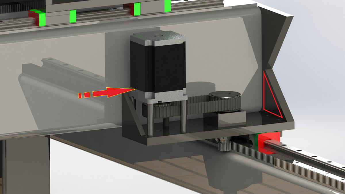

mhael
Сообщения: 2400
Репутация: 769
Настоящее имя: Ильдар
Re: Большой 5-ти осевой станок
Сообщение mhael »

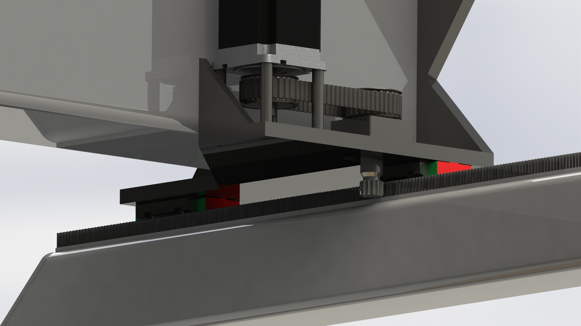

А зачем рейки направлены во внутрь? для загрязнения?
Karen
Сообщения: 40
Зарегистрирован: 20 мар 2015, 15:14
Репутация: 5
Настоящее имя: карен
Сообщение Karen »
mhael писал(а):А зачем рейки направлены во внутрь? для загрязнения?
ну рейка не швп пенопласт ему не страшен :)

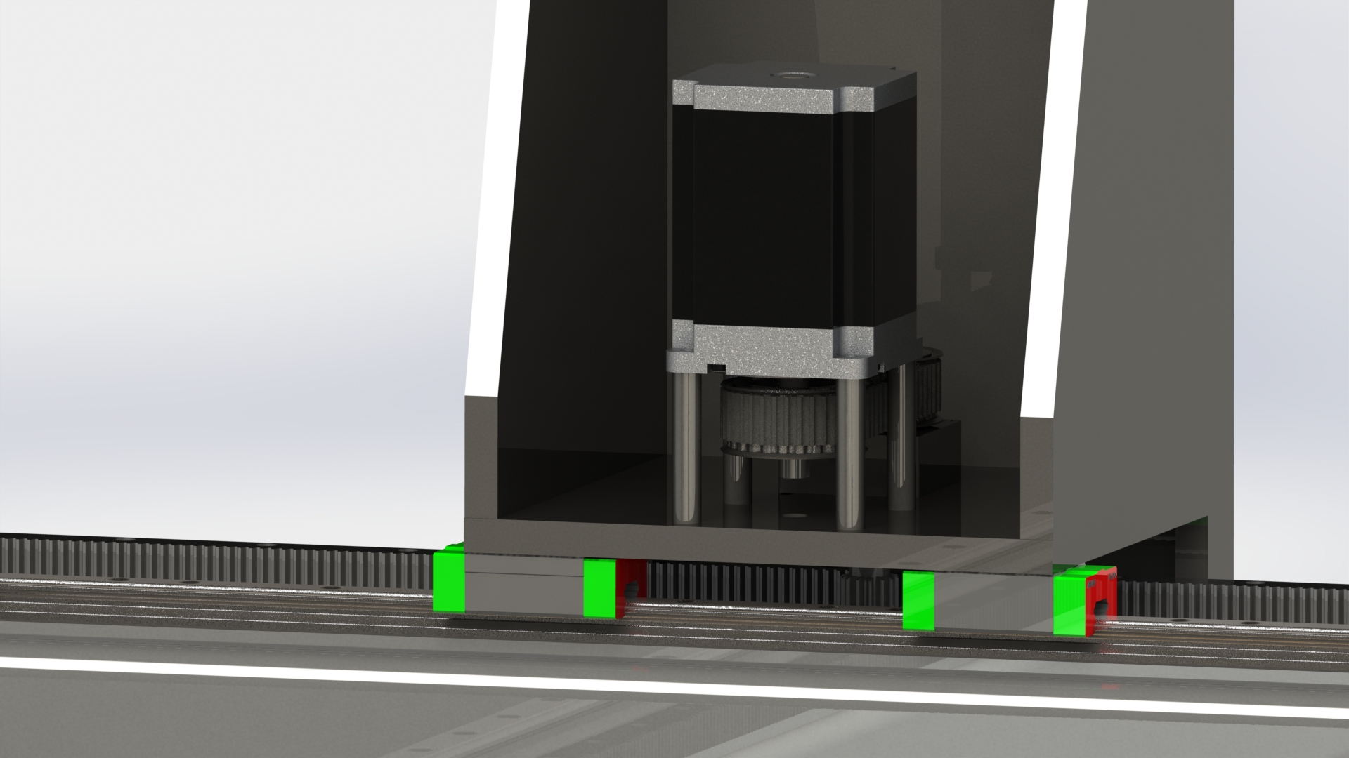

megagad
Сообщения: 3152
Репутация: 712
Сообщение megagad »
Karen писал(а):ну рейка не швп пенопласт ему не страшен
Это вы скажите, когда на рейке натрамбуется слой пенопластовой пыли миллиметра в три и станок словит клина ;)
Karen
Сообщения: 40
Репутация: 5
Сообщение Karen »
[quote="megagad"
Вообще изначально рейки были снаружи, но не смог поместить туда мотор шкивы и т.д.
Hamster13
Сообщения: 186
Репутация: 48
Откуда: Люберцы
Сообщение Hamster13 »
Karen писал(а):Вообще изначально рейки были снаружи, но не смог поместить туда мотор шкивы и т.д.
Почему нельзя?
Безымянный-2.png (3293 просмотра) <a class='original' href='./download/file.php?id=46600&mode=view' target=_blank>Загрузить оригинал (449.09 КБ)</a>
Поменять местами рельс с рейкой, рейку развернуть зубами наружу
(к стенке :hehehe:)
мотор и вал с шестерней сдвинуть к боковине оси (визуально вроде как раз влазит), а ежели не влазит, то чуть-чуть увеличить длину балки, шоб шкив влез! :hammer: :)
Karen
Сообщения: 40
Репутация: 5
Сообщение Karen »
Почему нельзя?
(к стенке :hehehe:)
поиграюсь посмотрю.

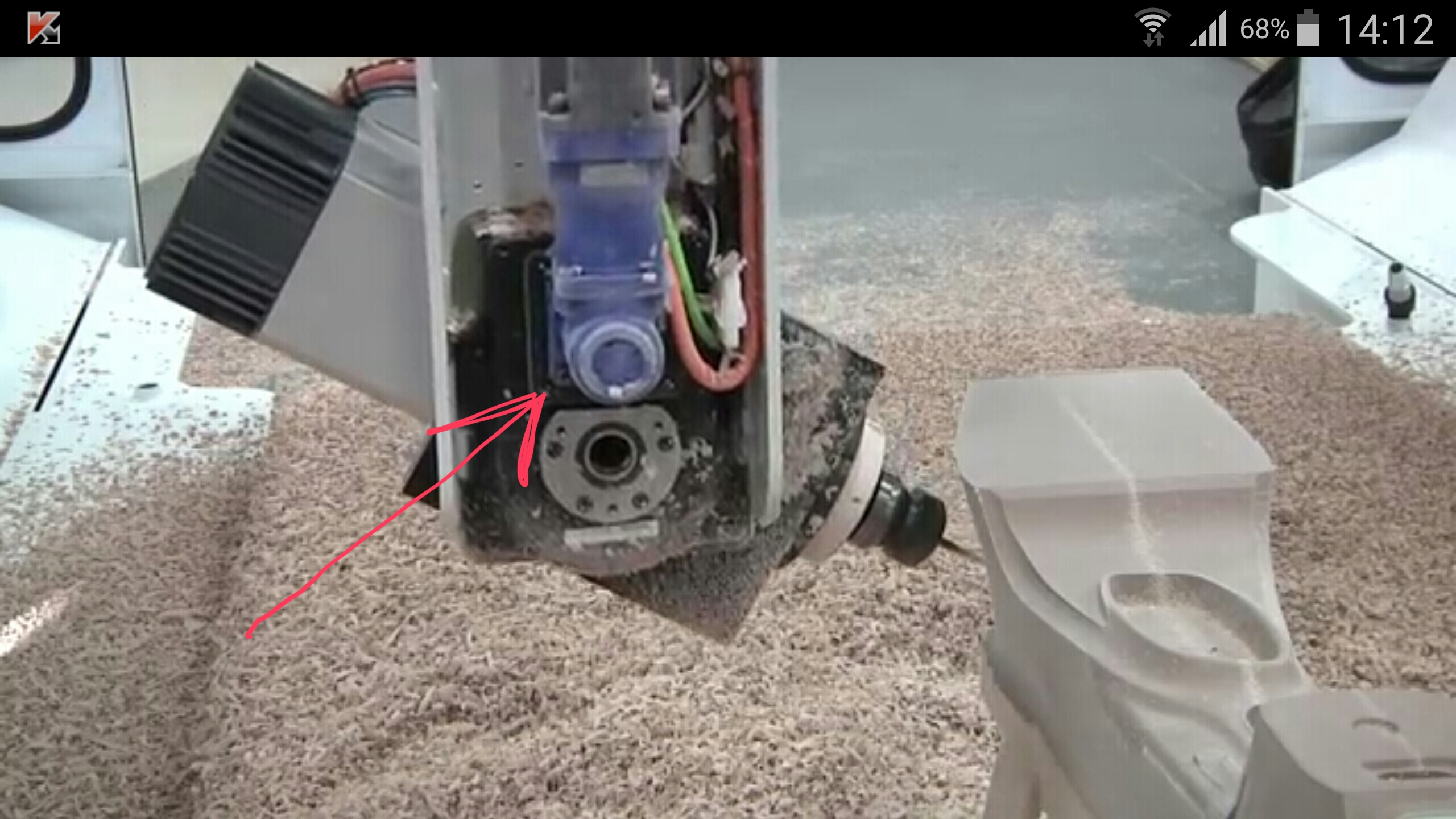

Ребята что за редуктор?
Screenshot_2015-04-18-14-14-04.jpg (3185 просмотров) <a class='original' href='./download/file.php?id=48316&mode=view' target=_blank>Загрузить оригинал (1.82 МБ)</a>
megagad
Сообщения: 3152
Репутация: 712
Сообщение megagad »
Karen писал(а):Ребята что за редуктор?
Скорее всего угловой 1:1, а чуть ниже - обычный волновой редуктор, вращающий голову.
mhael
Сообщения: 2400
Репутация: 769
Сообщение mhael »
максимум, что можно сказать по Вашей картинке - это редуктор фирмы Wittenstein серии Alpha. Скорее всего планетарный.
