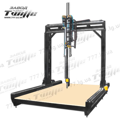

Predator писал(а):Так чего рисовать, нужно для начала боковины рамы связать между собой. Я бы связал и под и над столом.
Сделал нормальный анализ балки показало перемещения 0.034
потом посмотрел станки по пенопласту и понял что на правильном пути!
так что пока плотно занимаюсь осью Z
penorez-3m_2.jpg (3359 просмотров) <a class='original' href='./download/file.php?id=46201&mode=view' target=_blank>Загрузить оригинал (25.31 КБ)</a>
балка.jpg (3359 просмотров) <a class='original' href='./download/file.php?id=46202&mode=view' target=_blank>Загрузить оригинал (222.79 КБ)</a>

Прорисовал все узлы, и Z и передачу,
так же узнал где в Украине есть 3 метровый продольно-фрезерный станок и 5 метровый продольно-строгальный
Послушаю мнение форумчан, что-то поправлю, доработаю и начнем балки X и Y у них заказывать

mhael
Сообщения: 2400
Репутация: 769
Настоящее имя: Ильдар
Re: Большой 5-ти осевой станок
Сообщение mhael »
А зачем рейки направлены во внутрь? для загрязнения?
Karen
Сообщения: 40
Зарегистрирован: 20 мар 2015, 15:14
Репутация: 5
Настоящее имя: карен
Сообщение Karen »
mhael писал(а):А зачем рейки направлены во внутрь? для загрязнения?
ну рейка не швп пенопласт ему не страшен :)
megagad
Сообщения: 3152
Репутация: 712
Сообщение megagad »
Karen писал(а):ну рейка не швп пенопласт ему не страшен
Это вы скажите, когда на рейке натрамбуется слой пенопластовой пыли миллиметра в три и станок словит клина ;)

[quote="megagad"
Вообще изначально рейки были снаружи, но не смог поместить туда мотор шкивы и т.д.
Hamster13
Сообщения: 186
Репутация: 48
Откуда: Люберцы
Сообщение Hamster13 »
Karen писал(а):Вообще изначально рейки были снаружи, но не смог поместить туда мотор шкивы и т.д.
Почему нельзя?
Безымянный-2.png (3164 просмотра) <a class='original' href='./download/file.php?id=46600&mode=view' target=_blank>Загрузить оригинал (449.09 КБ)</a>
Поменять местами рельс с рейкой, рейку развернуть зубами наружу
(к стенке :hehehe:)
мотор и вал с шестерней сдвинуть к боковине оси (визуально вроде как раз влазит), а ежели не влазит, то чуть-чуть увеличить длину балки, шоб шкив влез! :hammer: :)
