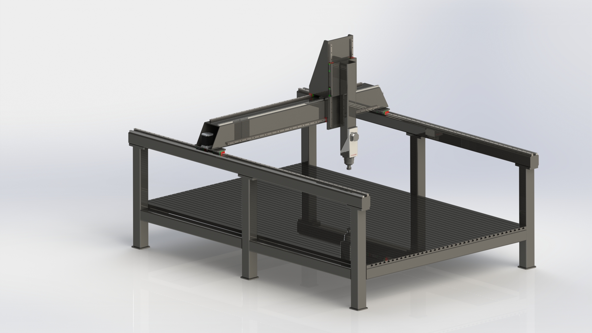

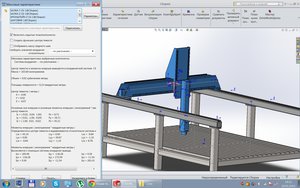

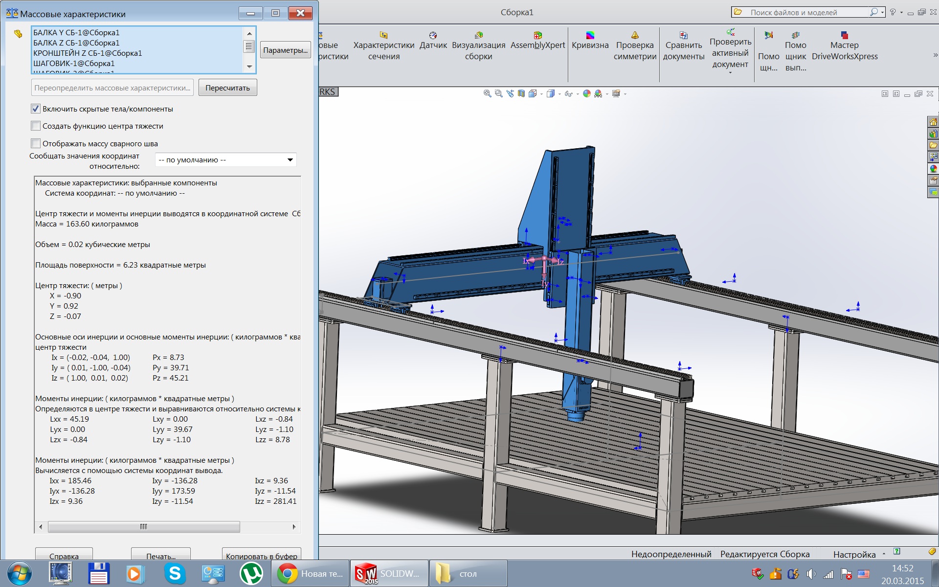

Привет Всем станкостроителям!
Наша молодая команда создает гоночные симуляторы на 6DOF и 2DOF платформах, http://active-game.com/
Для наших симов мы часто изготавливаем кузова разных SUPERCARов и каждое фрезерование новой машинки нам встает чуть ли не в цену ЧПУ станка, поэтому мы решили создать собственный станок под свои нужды.
После изучения типов и разновидностей мы определились с конструкцией и я как молодой конструктор самоучка приступил к прорисовке варианта в solidworks, сначала 3-х осевого, но с возможностью переделать под 5-ю ось
Станок строится для пенопласта
Размеры: 3000х2000х1800
Рабочее поле:
X-2700мм.
Y-1800
Z-600
Станина из профиля 100х100х6, посадочные места под рейку и направляющие рельсы фрезеруем, портал балка Y 200х200х8
вес портала в сборе примерно 170Кг
Направляющие Hiwin HGW 20-25, доверяю этой фирме. используем уже 5 лет их ШВП
В станке я решил использовать Зубчатую рейку , раньше создавали актуаторы с швп там все относительно понятно и просто,
Нужна помощь и Советы в правильном расчете и главное в конструкции соединения шестерни и мотора
1-Как лучше соединить мотор с шестерней(Ремень, редуктор, напрямую) ?
2-Какую рейку выбрать для портала 200Кг.?
3-Какой мотор, шестерню? как правильно рассчитать? (А то я в формулах потерялся)
4-Какой шпиндель подойдет для наших целей?
Жду ваших советов.
Заранее благодарен!

Karen писал(а):если хватит жесткости, а главное точности то для алюминия
То, что вы напроектировали, просто сложится, как карточный домик, жёсткости тут нет совсем!
А вы еще об обработке алюминия на таком станке думайте, это только мечты! :)

Predator писал(а):То, что вы напроектировали, просто сложится, как карточный домик, жёсткости тут нет совсем!
Ну, не то чтобы "сложится", но на пару "десяток" гулять будет 100%

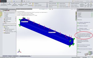

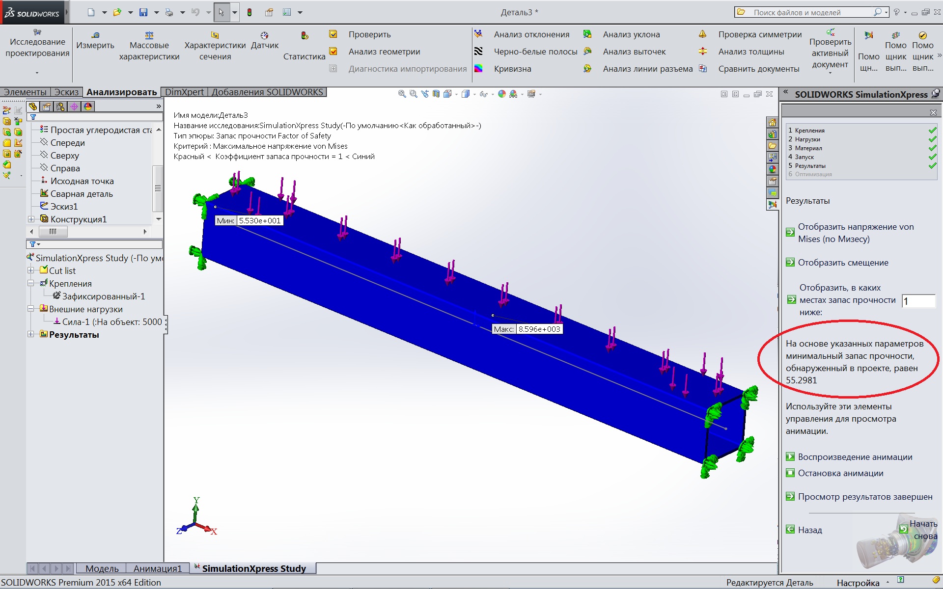

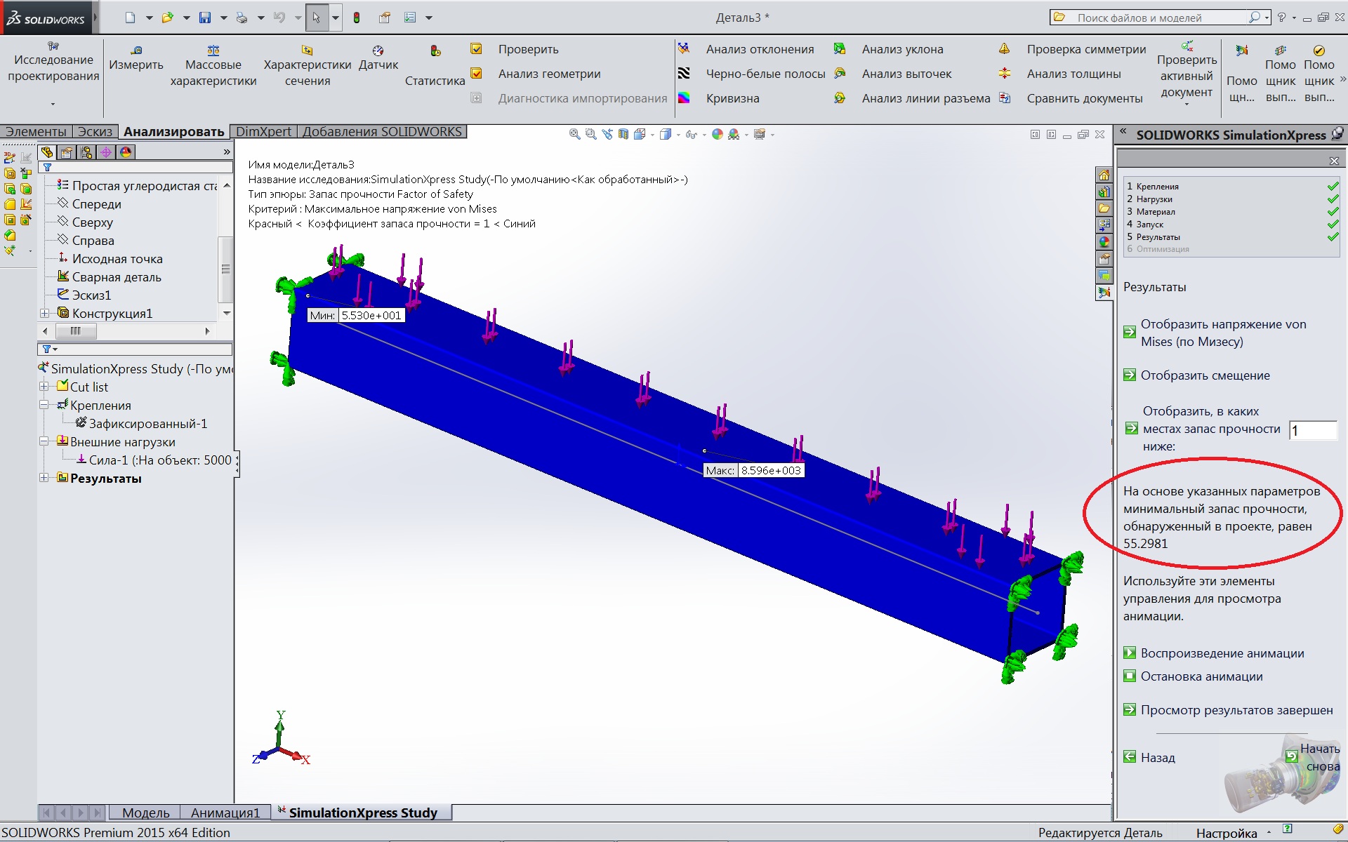

Сообщение Karen »
Спасибо За четкие расчеты и аргументированные цифры!
SOLIDWorks, показал что ничего не сложится даже при нагрузке 500кг.
Безымянный.jpg (4049 просмотров) <a class='original' href='./download/file.php?id=46005&mode=view' target=_blank>Загрузить оригинал (455.41 КБ)</a>
Последний раз редактировалось Karen 20 мар 2015, 17:11, всего редактировалось 2 раза.
Re: Большой 5-ти осевой станок
Ну так и спрашивайте у SolidWorks, а не у нас, если он такие аргументы выдаёт!

я ж не против советов, но подскажите тогда какой профиль надо использовать что бы не загнулся?

Karen писал(а):подскажите тогда какой профиль надо использовать что бы не загнулся?
Так тут не в профиле дело, а в конструкции вашей станины. По большому счёту её держит только стол внизу и сам портал вверху, что не приемлемо!
Вы же наверно видели обычный кухонный табурет?! Так вот он тоже сначала кажется прочным и жёстким, а через некоторое время начинает шататься во все стороны, вот тоже самое с вашей конструкцией произойдёт!

Сообщение megagad »
Karen писал(а):SOLIDWorks, показал что ничего не сложится даже при нагрузке 500кг.
:) Берёте, создаёте две "рельсы" на краях, на рельсах создаёте "каретки" и прикладываете усилие к НИМ! так-же под порталом создаёте по паре "кареток", которые и закрепляете. Я думаю вы удивитесь изменениям в "отклонениях" вашего портала.
И да - вам надо рассчитывать не "запас прочности". а "отклонение под нагрузкой")открываете папочку "результаты" и второй результат покажет вам всю картину искриваления балки).

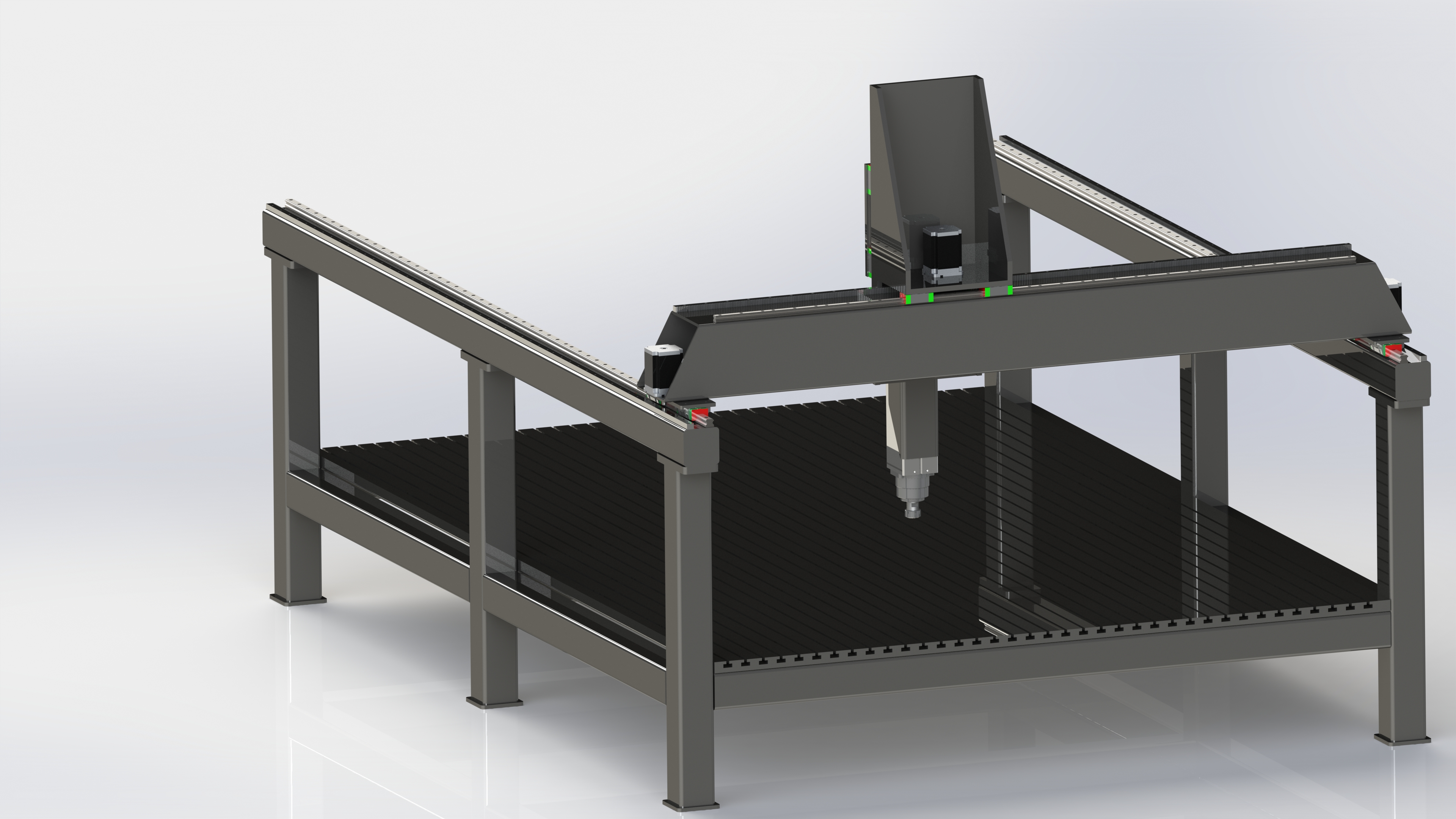

уже дело говорите, поставить распорки с низу по кругу? или уголки ?

Karen писал(а):уже дело говорите, поставить распорки с низу по кругу? или уголки ?
Давайте так, вы немного почитаете форум в разделе станки, посмотрите конструкции, потом крепко подумайте, нарисуете новый проект и уже тогда начнём обсуждать ;)
Да вы правы, смещения 1.5мм при силе 250кг
как боротся ?
megagad
Сообщения: 3152
Репутация: 712
Сообщение megagad »
Karen писал(а):Да вы правы, смещения 1.5мм при силе 250кг
как боротся ?
ну от. "боротся" - ставить более толстую балку. Ставить распорки в балку, чтоб её не "плющило".

Сообщение megagad »
Karen писал(а):все дело в том что на форме все строят станки с маленьким ходом Z, для дерева и тд.
К слову о Z - для ещё большей точности расчёта портала стоит к какреткам приложить ещё и "вращающий" момент. Размер момента посчитать от размера оси Z и примерных усилий резания(от 10 до 300Н для цветины).

Karen писал(а):да с Z пока рано заниматься
надо с начало решить вопрос в первую очередь со станиной и в балкой,
Вообще-то от Z надо начинать плясать ;) Тоесть - она задаёт прочностные параметры оси Y(портал), который в свою очередь задаёт параметры оси X(станина). А наоборот - это как ставить телегу поперёд коня.
