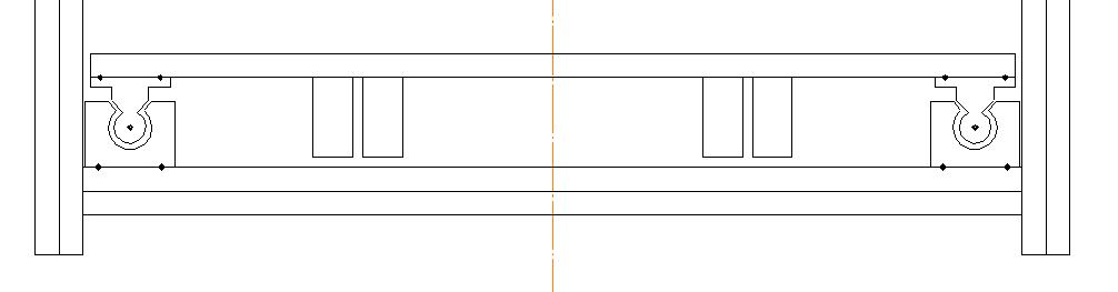

У вас сделано явно неверно. Я вам советую - как делать надо. У фанеры жесткость маленькая, поэтому приходится идти на всякие хитрости. Например минимизировать все плечи. В том числе высоту портала.
Я пару станков фанерных сделал, сейчас третий делаю.
В первом как раз по иксу боком стояли каретки - жесткость сильно терялась.
Во втором каретки стояли на поперечине - все отлично.
Профильные рельсы типа SBR16 очень сильно добавляют жесткости фанере. Это факт.
Screenshot_1.jpg (6537 просмотров) <a class='original' href='./download/file.php?id=54187&mode=view' target=_blank>Загрузить оригинал (21.66 КБ)</a>
Re: Портальный ЧПУ из фанеры
AVK74 писал(а):Профильные рельсы типа SBR16
SBR16 это не профильные рельсы, факт. Профильные рельсы у нас как раз стоят, как и два винта по X... Поэтому мне и не понятно о чем разговор, выражаться нужно яснее.

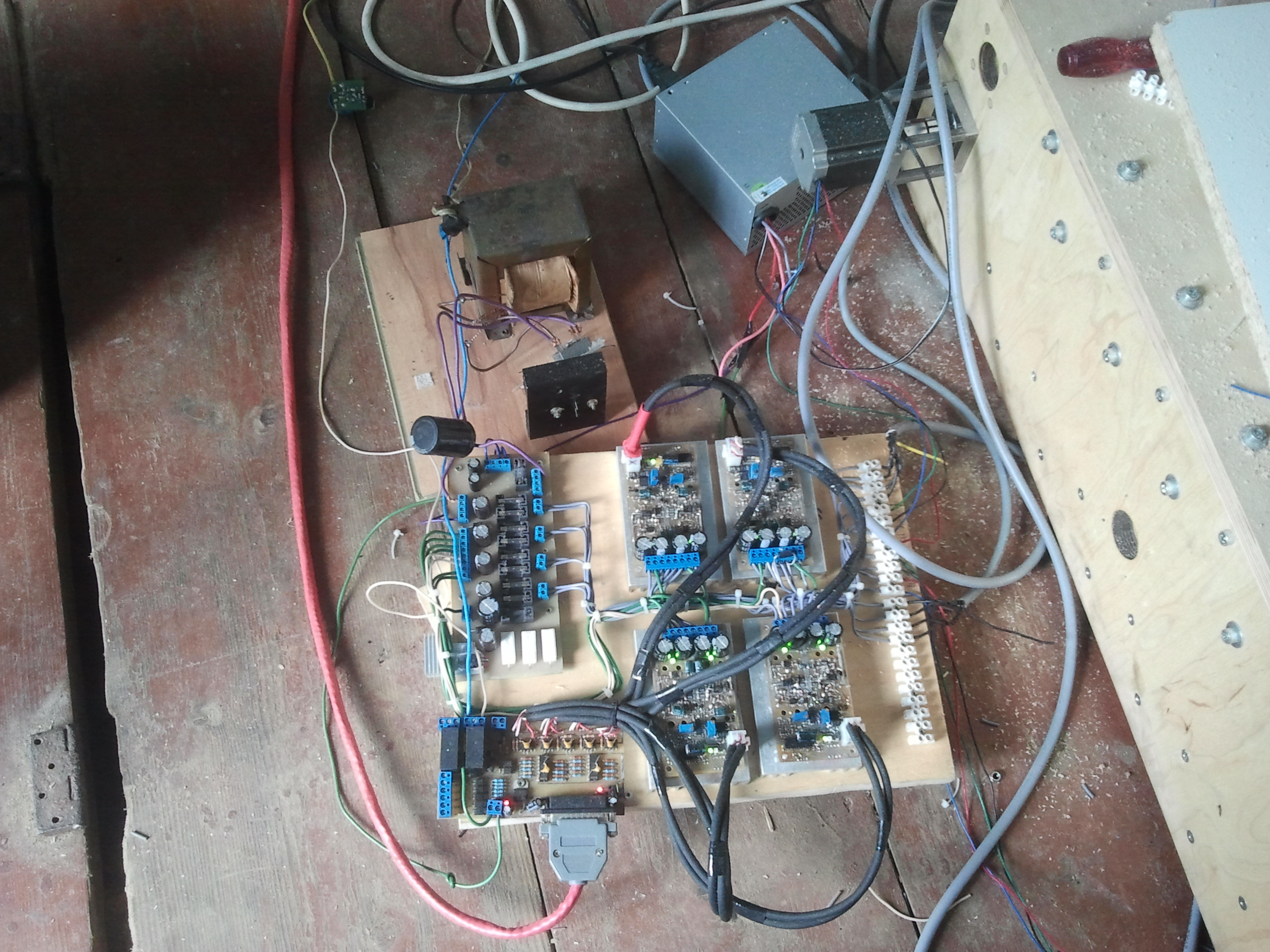

А вот так сейчас выглядят электрокишки (монтаж-времянка):
2015-07-15 14.15.54.jpg (6462 просмотра) <a class='original' href='./download/file.php?id=54321&mode=view' target=_blank>Загрузить оригинал (1.39 МБ)</a>
Собирал все товарищ, я только в отладке участвовал... Робозоновский микрошаговый контроллер (v5.1) на своей плате. Опторазвязка оттуда же...

Контроллеры самодельные для шд ?

N1X писал(а):Не тянет ну никак )
Странно, у меня на таких моторчиках железяки бегали вполне сносно. Ход осей нормальный? Может гайка перетянута.

nERV писал(а):Странно, у меня на таких моторчиках железяки бегали вполне сносно. Ход осей нормальный? Может гайка перетянута.
Гайка нормальная, сальники в опоре еще не притерлись, ну и ось тяжелая (два вала 600мм D30мм да винт Tr20, да фрезер)... Надо бы попробовать снять винт да в перфораторе крутануть минут 20 чтобы резина в опоре притерлась... Надо было ставить как у тебя радиальные, но мне выпендриться на фанерном станке захотелось :lol: Хотя с другой стороны может разживемся - эти опоры не грех и на что-нить посерьезнее поставить потом...

Фукс писал(а):Контроллеры самодельные для шд ?
Да. http://robozone.su/cnc-home/72-mikrosha ... ovogo.html

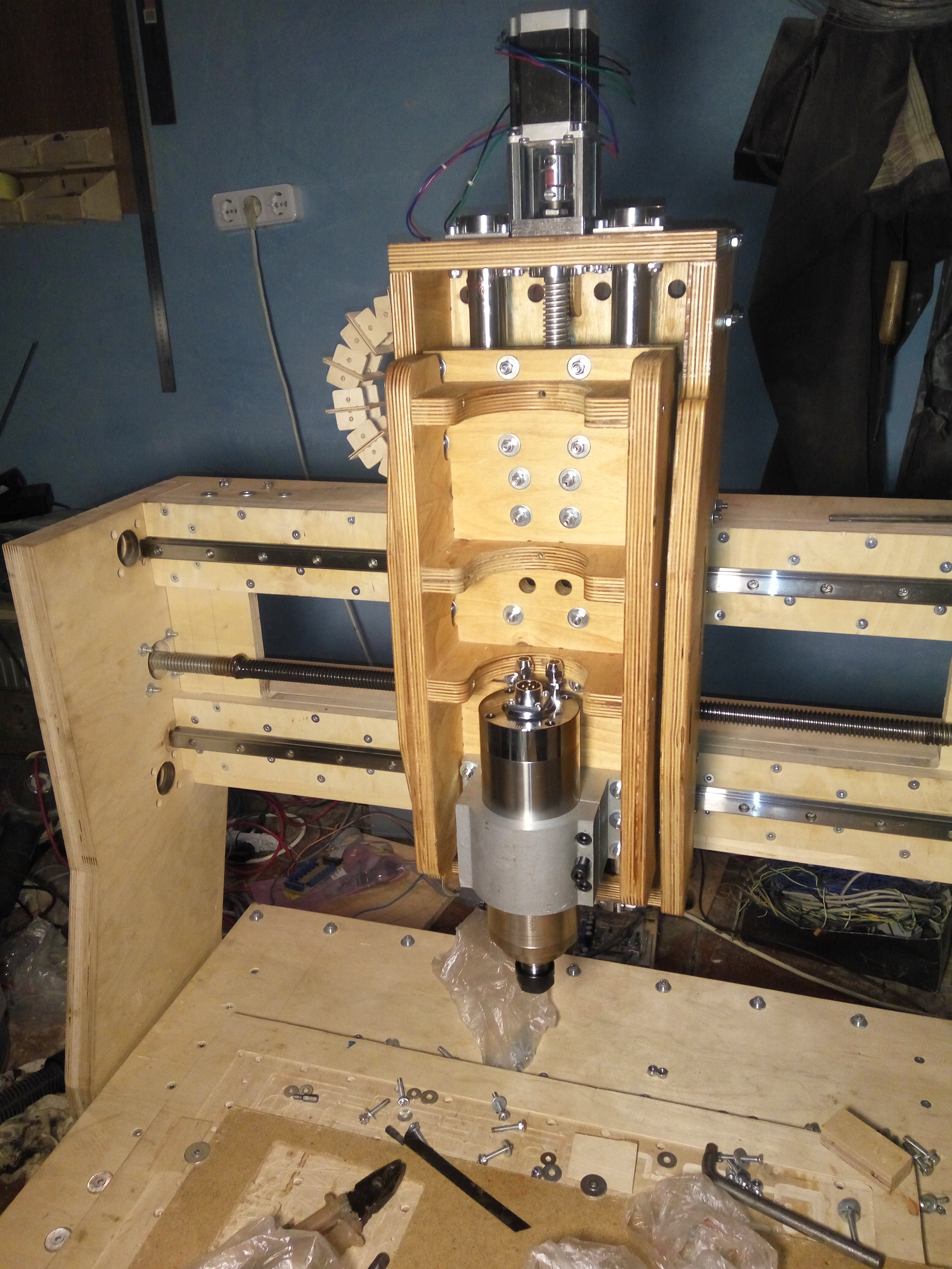

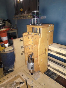

Под новый шпиндель новый суппорт оси Z :)
2016-10-12 22.03.44.jpg (5188 просмотров) <a class='original' href='./download/file.php?id=94490&mode=view' target=_blank>Загрузить оригинал (2.19 МБ)</a>
2016-10-12 22.03.27.jpg (5188 просмотров) <a class='original' href='./download/file.php?id=94491&mode=view' target=_blank>Загрузить оригинал (2.06 МБ)</a>
Конечно сказать, что стало удобнее - ничего не сказать...

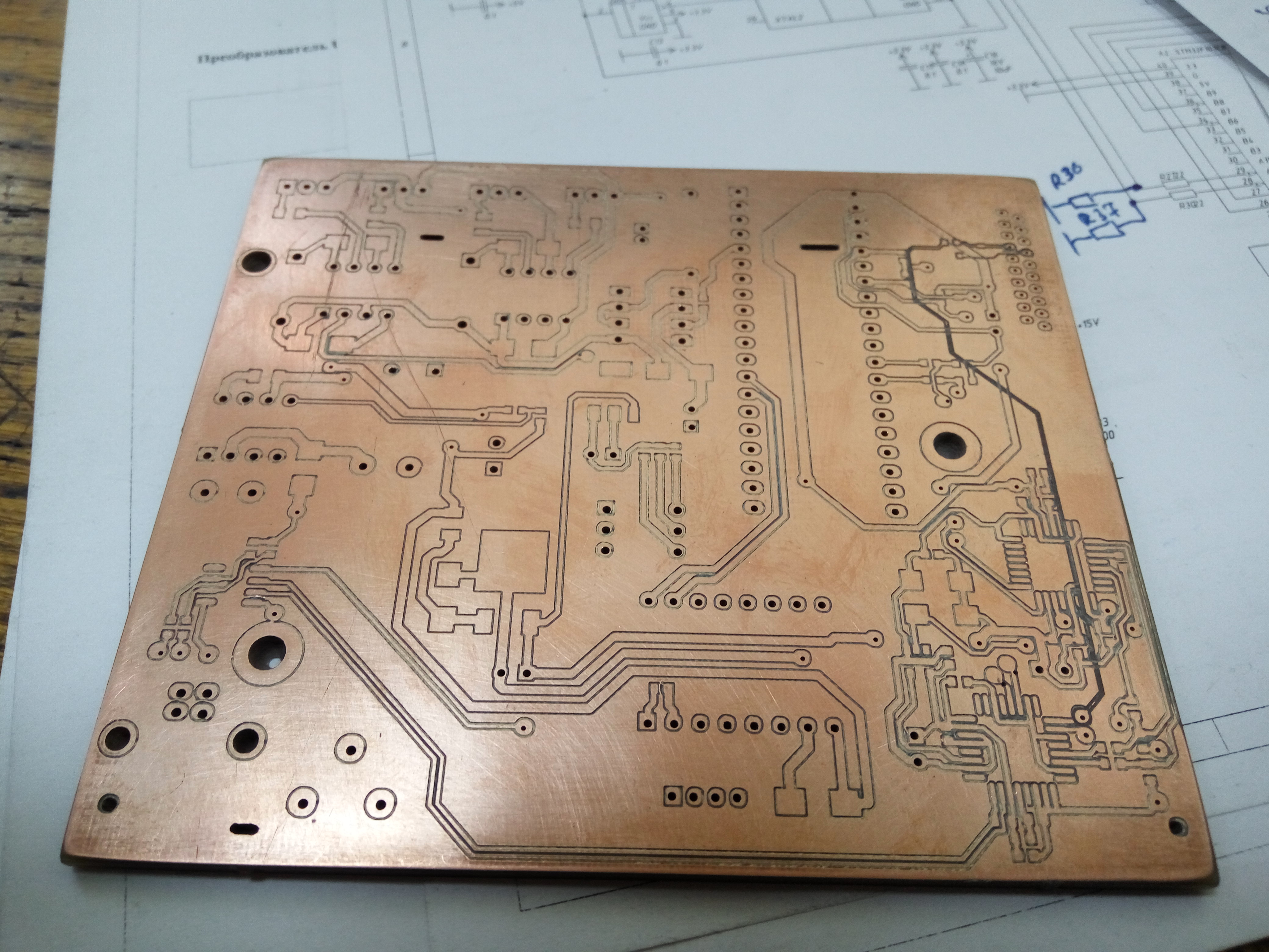

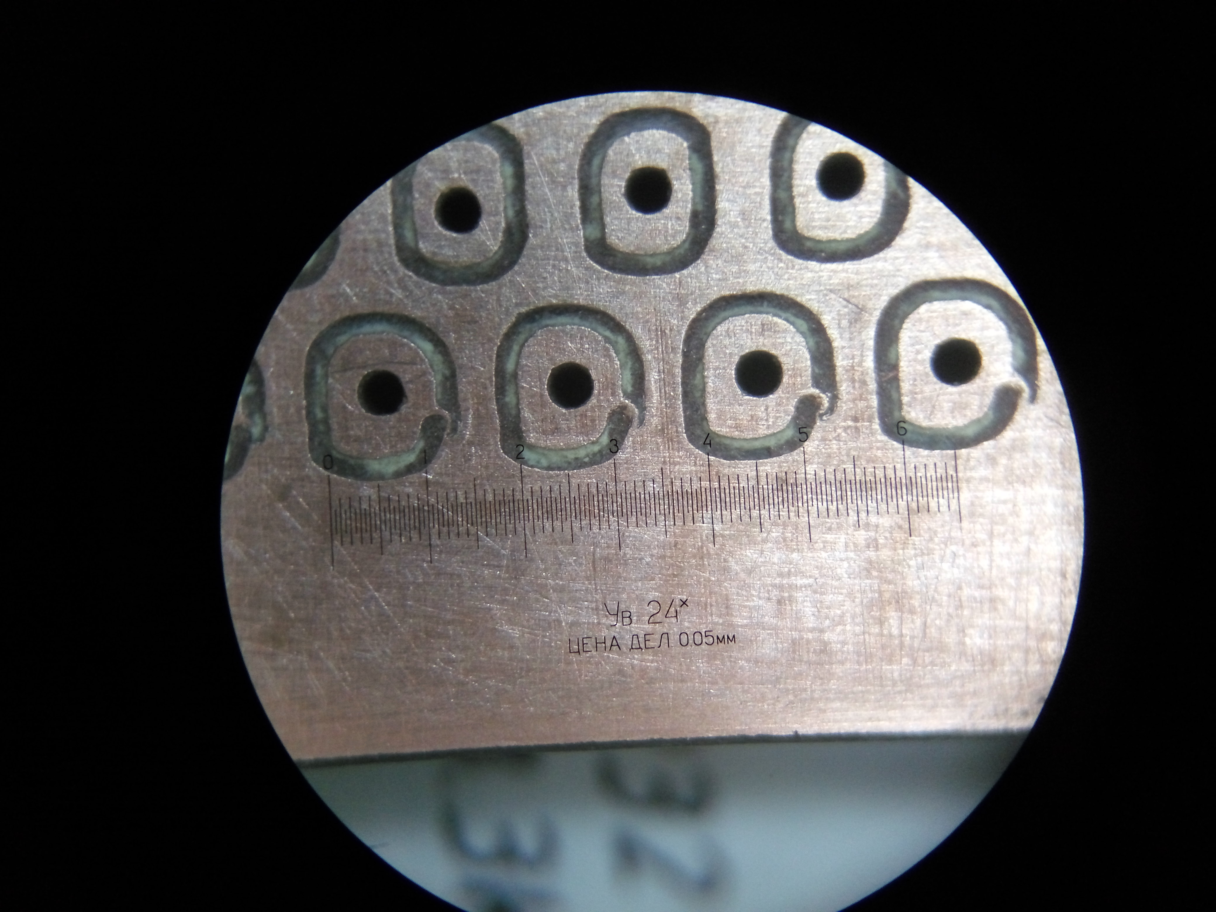

Отпишусь немного что ли...
Попробовал гравернуть платку интереса ради. Честно говоря ожидал худшего результата - гайки Tr20x4 не нарзрезные, капролон-Г, и соответственно есть люфты. Люфты и видны, но на удивление меньше, чем казалось. Видимо при работе на малых усилиях люфт по факту меньше, будет время поставлю стойку промеряю :)
Общий вид (плата просто для тестов, отверстия сверлились, попробовал царапнуть, поправил параметры инструмента, поменял зазоры, кой чего подвинул, поэтому некоторые via уехали):
Общий вид (4111 просмотров) <a class='original' href='./download/file.php?id=104815&mode=view' target=_blank>Загрузить оригинал (1.85 МБ)</a>
Общий вид

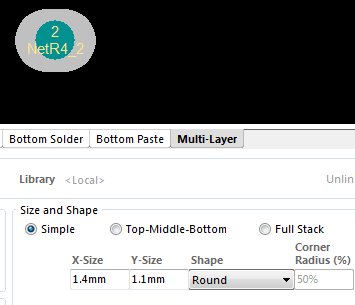

Вот мелкие площадки в проекте:
Заданная форма площадки
А вот так они получились.
Контактные площадки - видно не попадание в геометрию (4111 просмотров) <a class='original' href='./download/file.php?id=104814&mode=view' target=_blank>Загрузить оригинал (1.23 МБ)</a>
Минимальные дороги - 0,25, зазоры - 0,3. Гравер 20град, 0,1. На деле дает рез 0,3 при заглублении 0,08.
В общем плата даже получится, только нужно иглой пройти все нюансы, правда еще решаю - травить или резать.
А так в основном режем фоторамки, надписи из дерева и всякую декоративку, позволяет успокоить совесть, что потраченные деньги потихоньку возвращаются. Так вот эти задачи станок решает отлично. Точность там не нужна. Скорости хочется, на трапеции не разгонишься, но это просто хотелка. С нашей загрузкой того что есть достаточно...
В общем и целом даже фанерный станок имеет право на жизнь :)
