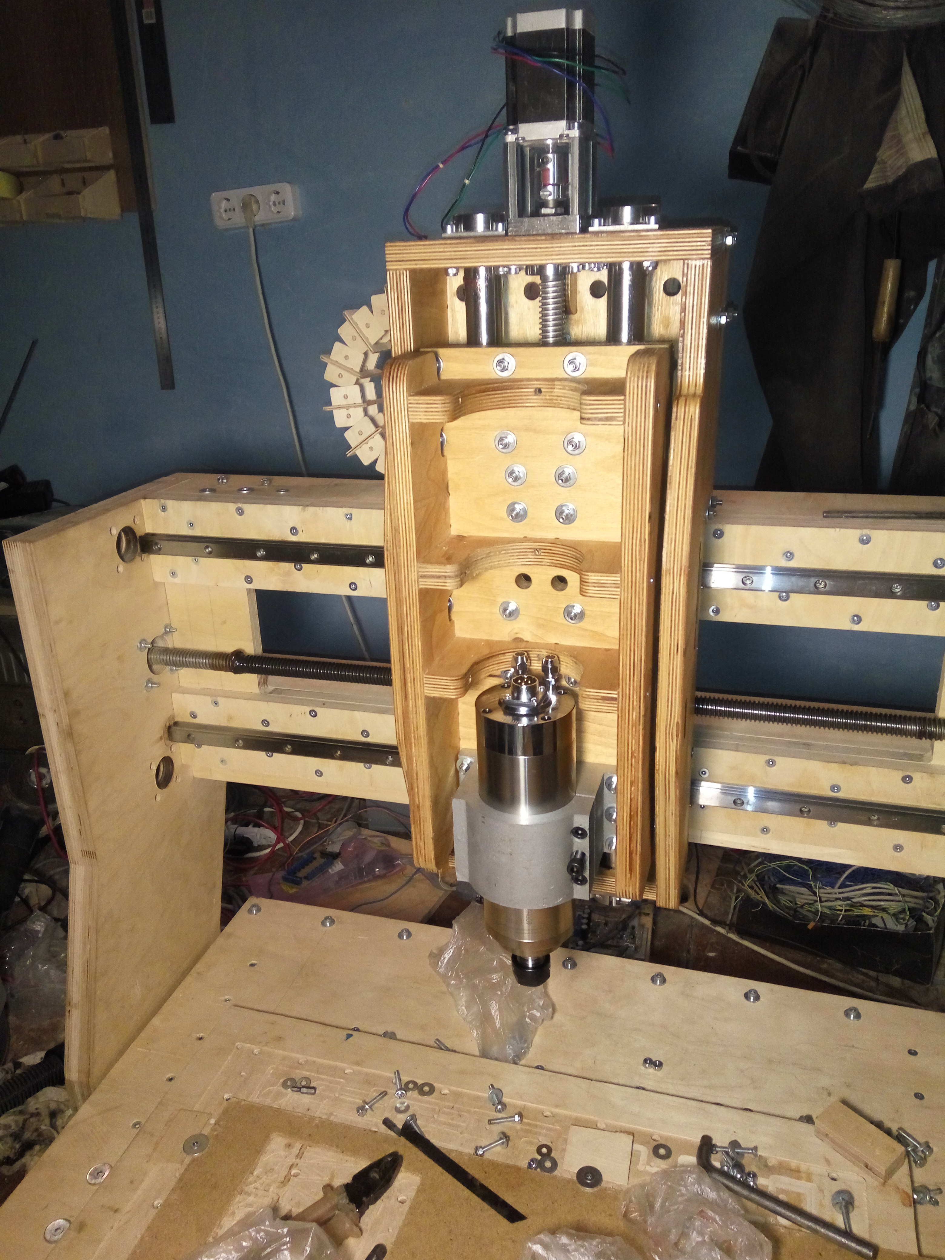

Re: Портальный ЧПУ из фанеры
Под новый шпиндель новый суппорт оси Z :)
2016-10-12 22.03.44.jpg (5134 просмотра) <a class='original' href='./download/file.php?id=94490&sid=86bbb52e19242f5813e5b4ddf13e3c10&mode=view' target=_blank>Загрузить оригинал (2.19 МБ)</a>
2016-10-12 22.03.27.jpg (5134 просмотра) <a class='original' href='./download/file.php?id=94491&sid=86bbb52e19242f5813e5b4ddf13e3c10&mode=view' target=_blank>Загрузить оригинал (2.06 МБ)</a>
Конечно сказать, что стало удобнее - ничего не сказать...
