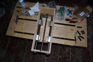

У станка история вообще интересная... Товарищ начинал постройку еще в далеком 2011, но не срослось, получился этакий долгострой, кое-что было сделано, потом заморозка, и вот теперь я подключился к этому делу, решили закончить и попробовать на нем что-нибудь зарабатывать.

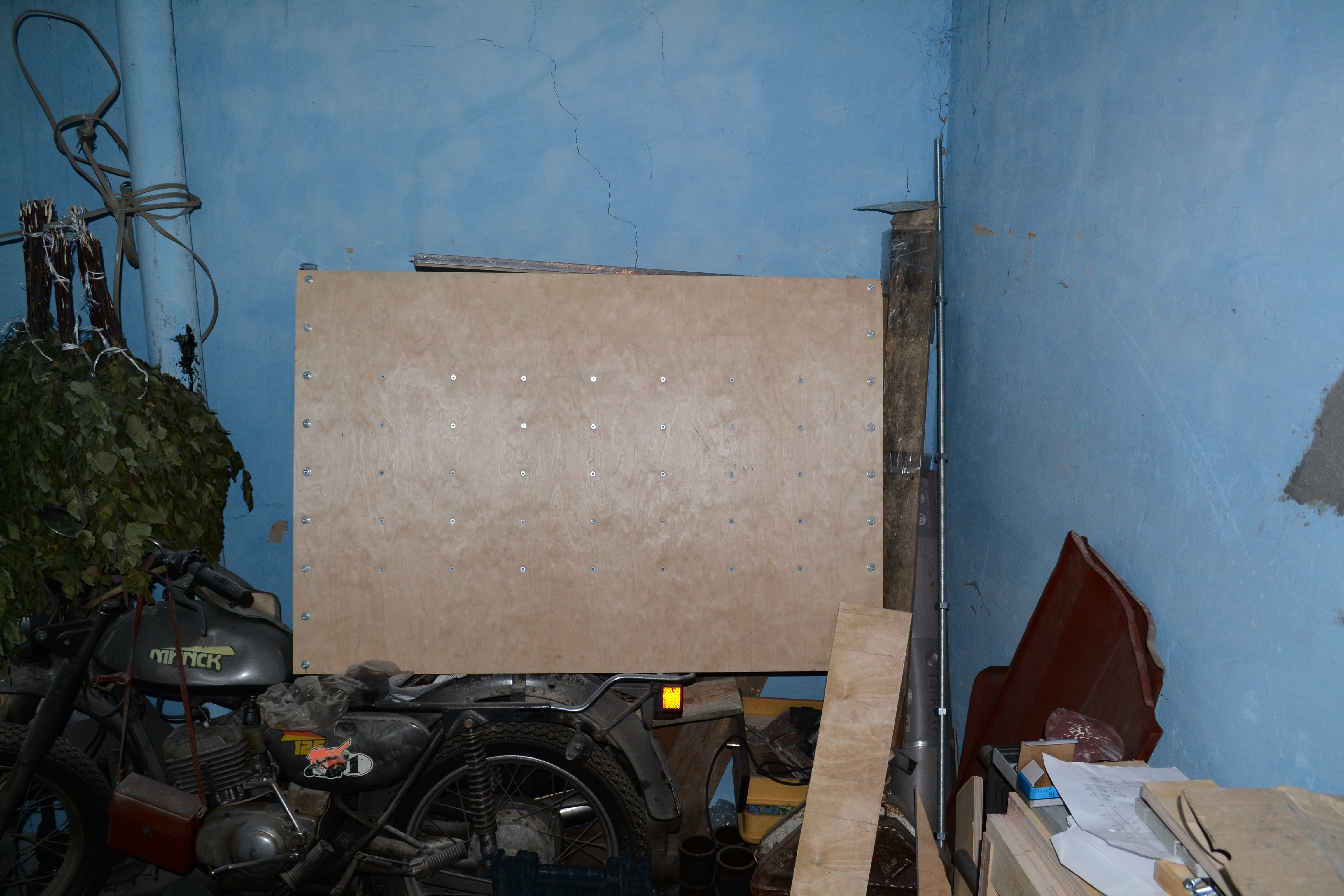

Конструкция не раз менялась, поэтому общее фото с заготовками из газовой трубы, в качестве направляющих...
Задача: фрезеровка дерева, пластика и прочей мягкости...
Краткие ТТХ:
Длины по направляющим: 1230х895х600 (чертежи не у меня, поэтому рабочий ход с лету не назову)
Направляющие: X, Y - 20е рельсы H.S.A.C
Ходовая: "Сталь-капролон графитонаполненный" Tr20x4
Фанера 18 мм
Двигатели 57BYGH78_401A (18,9 кг/см), драйверы http://robozone.su/cnc-home/72-mikrosha ... ovogo.html, собственной сборки
Вообще станок из-за разновременных закупок/изготовления получился сборной солянкой, но что есть, то есть...
Вот так примерно выглядит (трубы заменили рельсами, на фото первоначальный вариант):

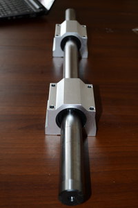

Линейные подшипники Z 30мм от китайцев, валы и крепеж делали добрые люди...

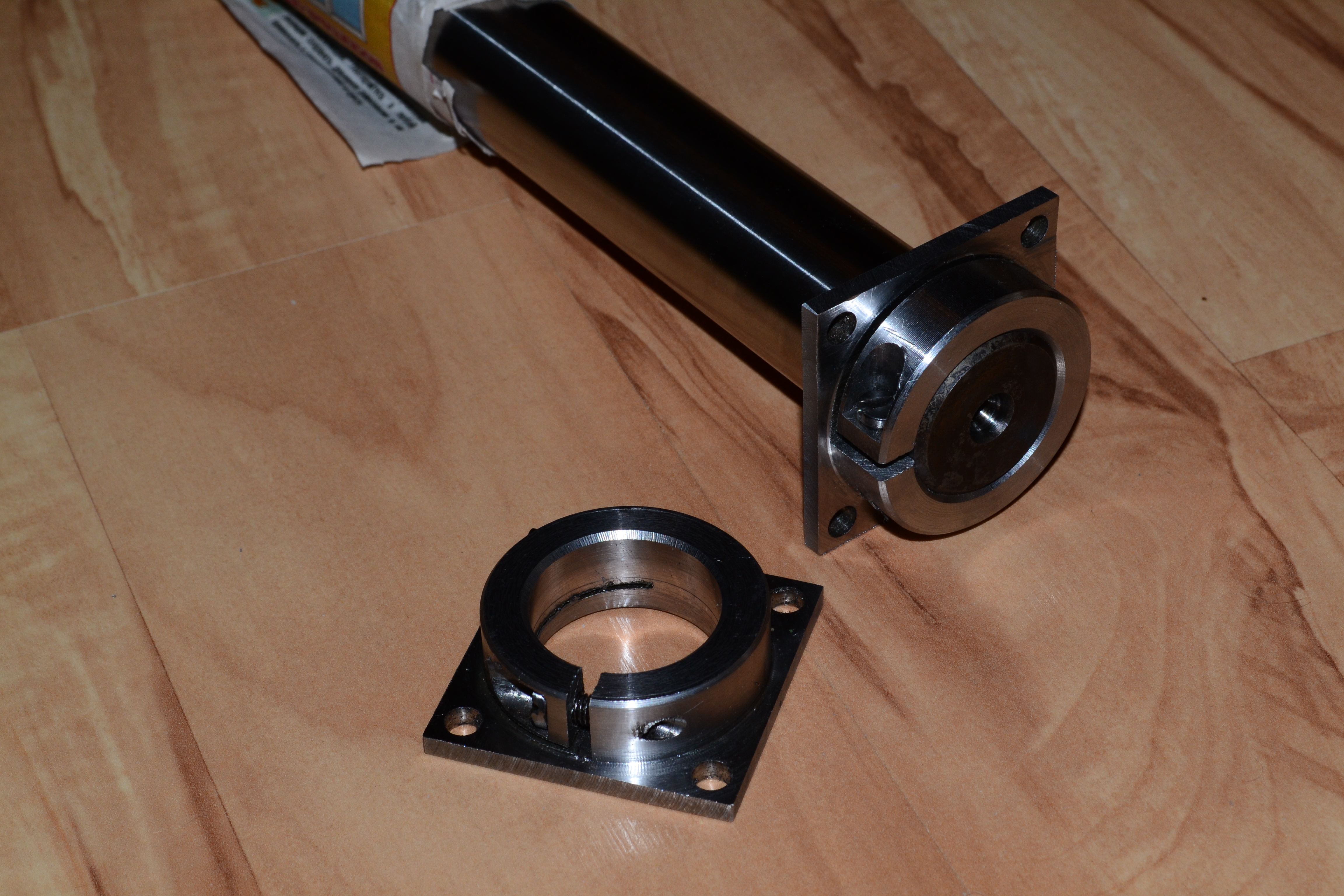

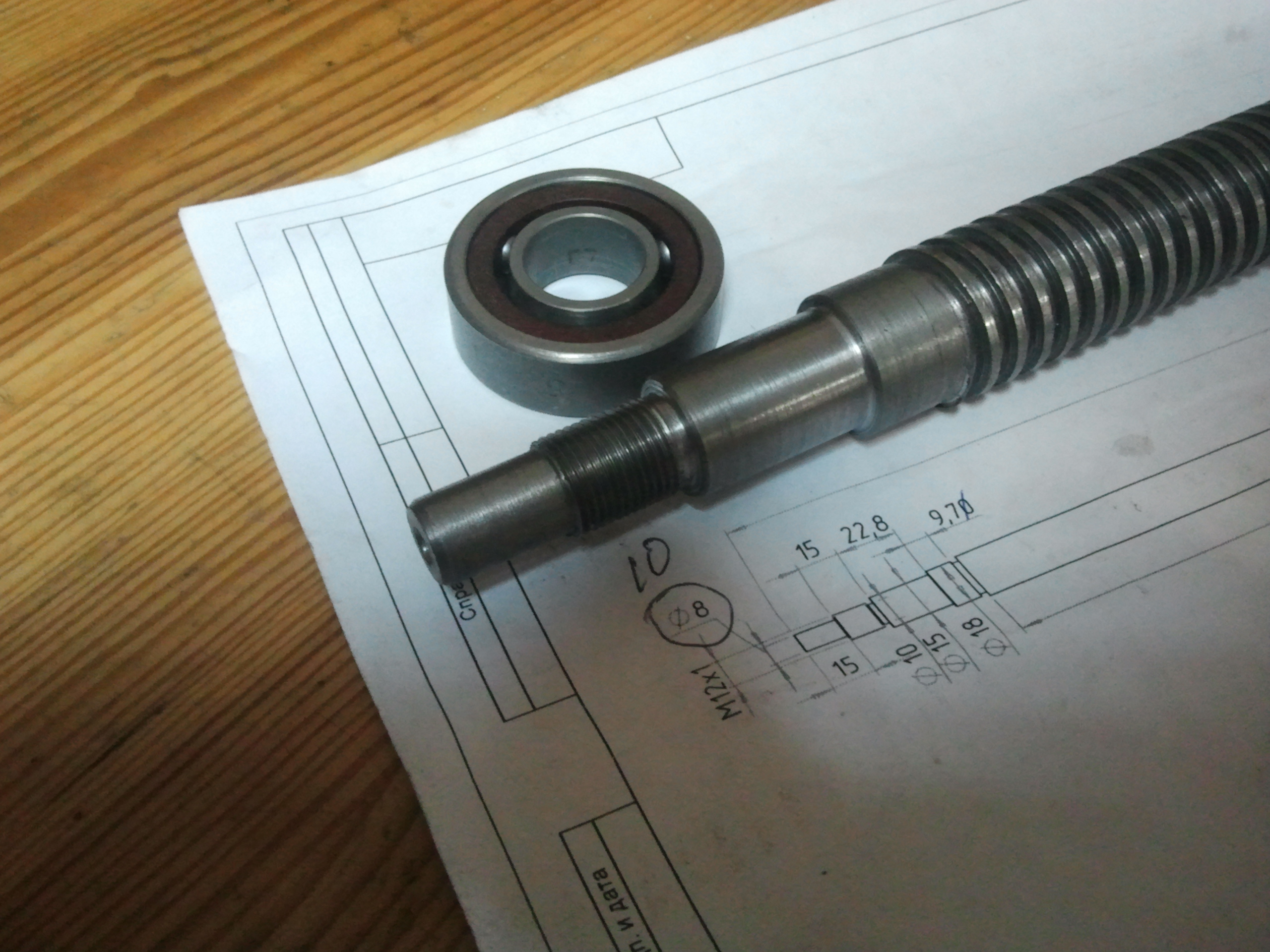

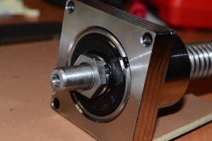

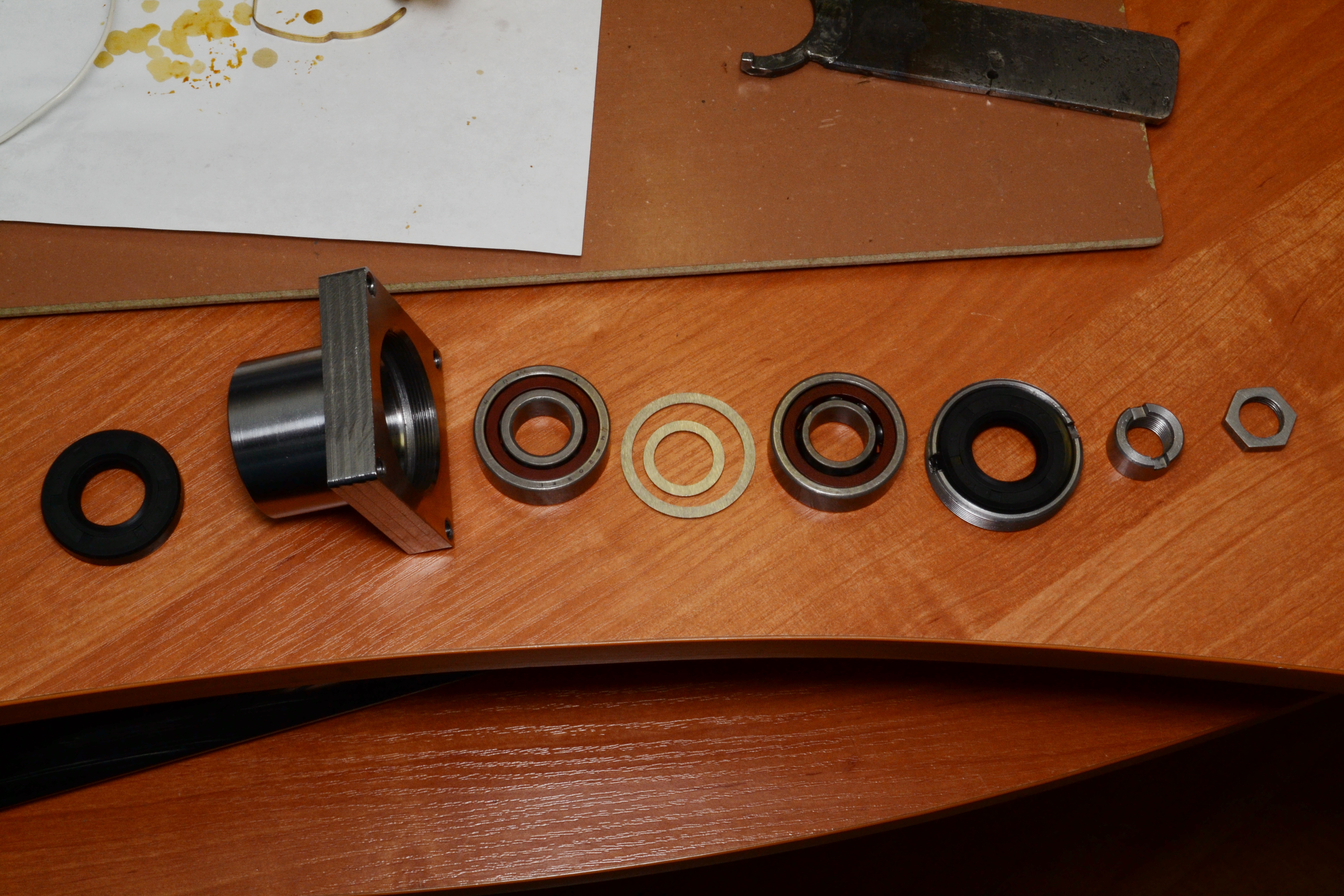

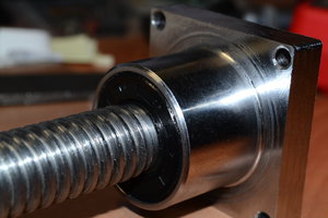

Винты и опоры делали другие добрые люди (по нашим чертежам):

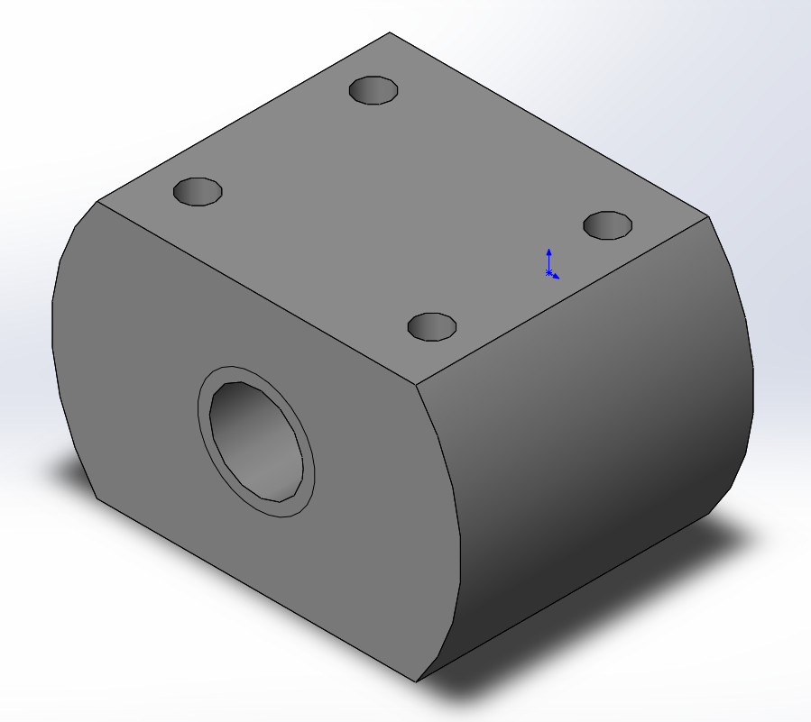

Завтра отдаю чертеж гаек в работу, пока решил без всяких выборок люфта сделать, выглядеть должно вполне обычно:
i15^cimgpsh_orig.png (12067 просмотров) <a class='original' href='./download/file.php?id=43721&mode=view' target=_blank>Загрузить оригинал (66.07 КБ)</a>

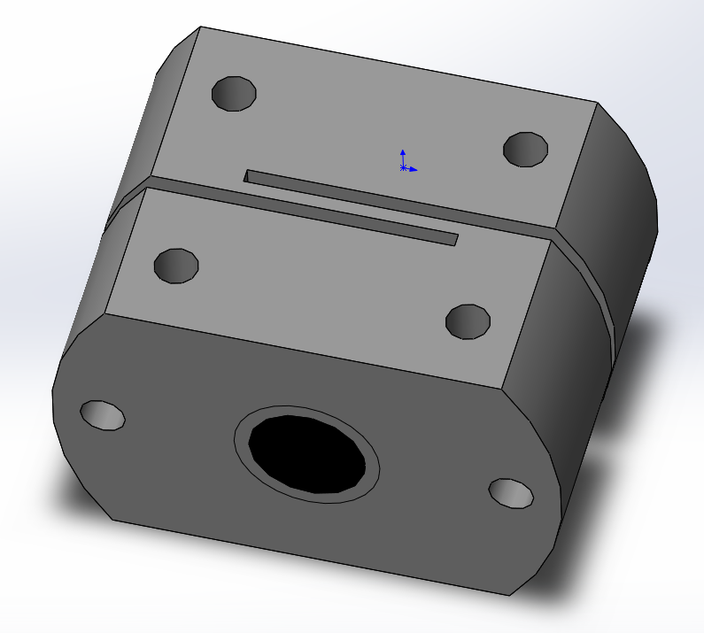

И попутно думаю, как бороться с люфтами... Набросал вот такой вариант:
Nut_v2.PNG (12067 просмотров) <a class='original' href='./download/file.php?id=43722&mode=view' target=_blank>Загрузить оригинал (95.18 КБ)</a>
Оно вообще имеет смысл? Как вообще дела с люфтами на графитокапролоне, и что с ними делать? Я понимаю, что трапеция нынче не в почете, но до ШВП мы пока не доросли, да и на фанеру...

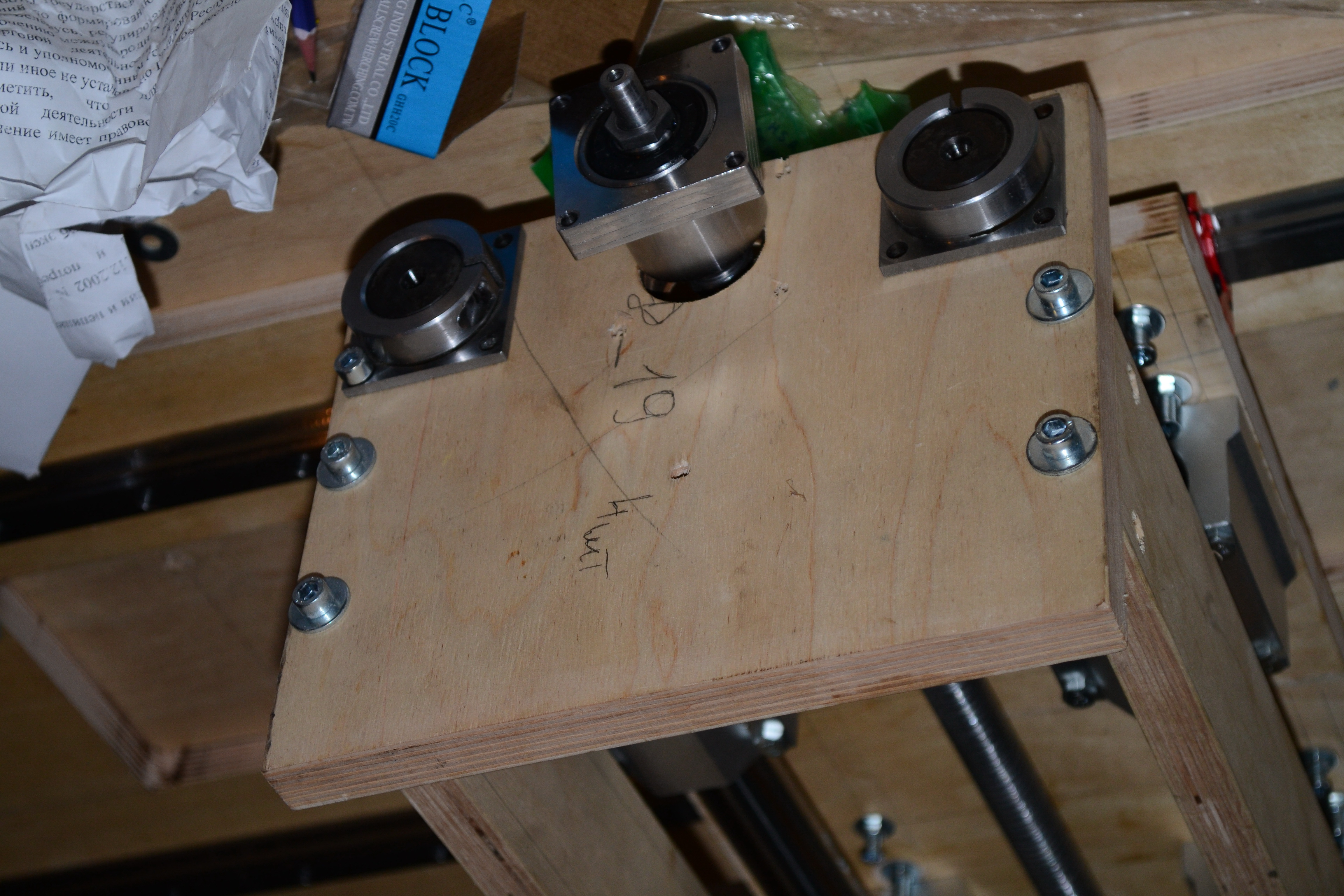

На фанеру, и такие опоры... :shock:
Сколько по цене они вышли?
Где брал сальники? И какие там подшипники?
ЗЫ ШВП сейчас зачастую стоит сравнимо с трапецией...
Re: Портальный ЧПУ из фанеры
Опоры делал друг, поэтому обошлись они в большую человеческую ему благодарность, подшипники - развернутый встречно тандем 446202. Сальники 18х35х7 брались вместе с подшипниками в местной конторе, они ГОСТовые, поэтому есть у многих, кто комплектухой для всяких тракторов и спецтехники торгует...
Кстати по сальникам: я сделал на них посадки 18мм как положено, и ходят они туго... А т.к. нам нужна не герметичность, а защита от пыли, то посадки нужно в минус делать, правда на сколько - хз, надо подбирать (чтобы резина касалась посадки, но не душила ее)... Я уже и пружинки вытащил - один фиг туго...

Выборку люфта делать обязательно. Иначе придется это делать "потом".
Да я это вроде понимаю, только пока не уверен в конструкции... А как будет работать тот вариант, что я нарисовал выше я не знаю...
nERV
Сообщения: 1503
Репутация: 624
Откуда: Ульяновск
Сообщение nERV »
Хорошо будет работать.

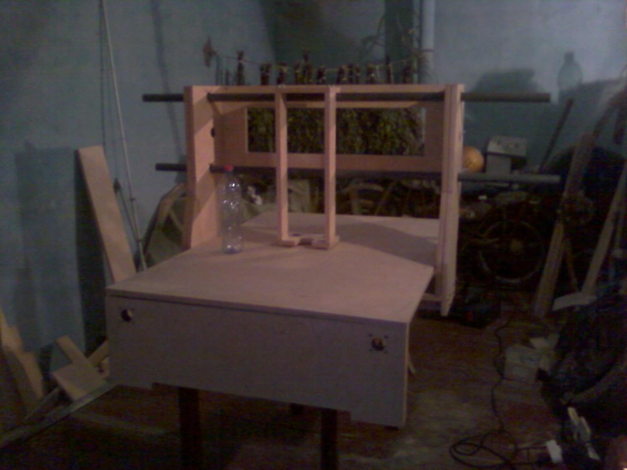

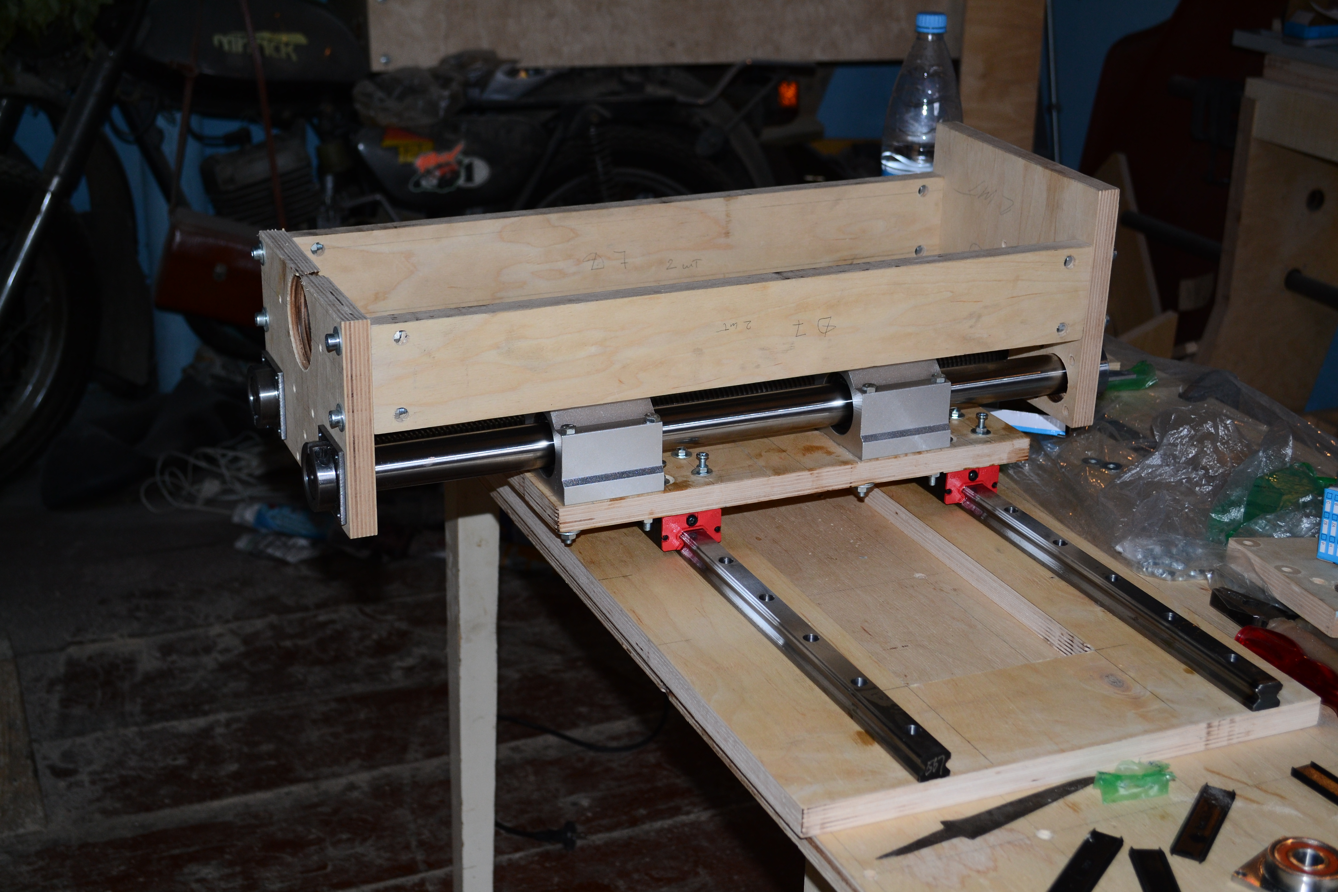

Сегодня свинтили времянку, чтобы хоть посмотеть что к чему...

N1X писал(а):Сегодня свинтили времянку, чтобы хоть посмотеть что к чему...
Ох ё-моё, фанерный станок на нормальных рельсах, зачем это всё? :wik:
Я_свой
Сообщения: 7
Зарегистрирован: 23 фев 2015, 16:39
Сообщение Я_свой »
Фанера сгниёт а рельсы можно на другой станок пойти. Ресурс у них большой.
Затем, что оратор ниже высказал вполне верный довод :)
Настанут менее тяжелые времена - модернезируем... Можно было подумать насчет валов на опоре + ШВП, вместо рельсов и трапеции, но уже что куплено, то куплено... В любом случае рельсы не пропадут...
nERV
Сообщения: 1503
Репутация: 624
Откуда: Ульяновск

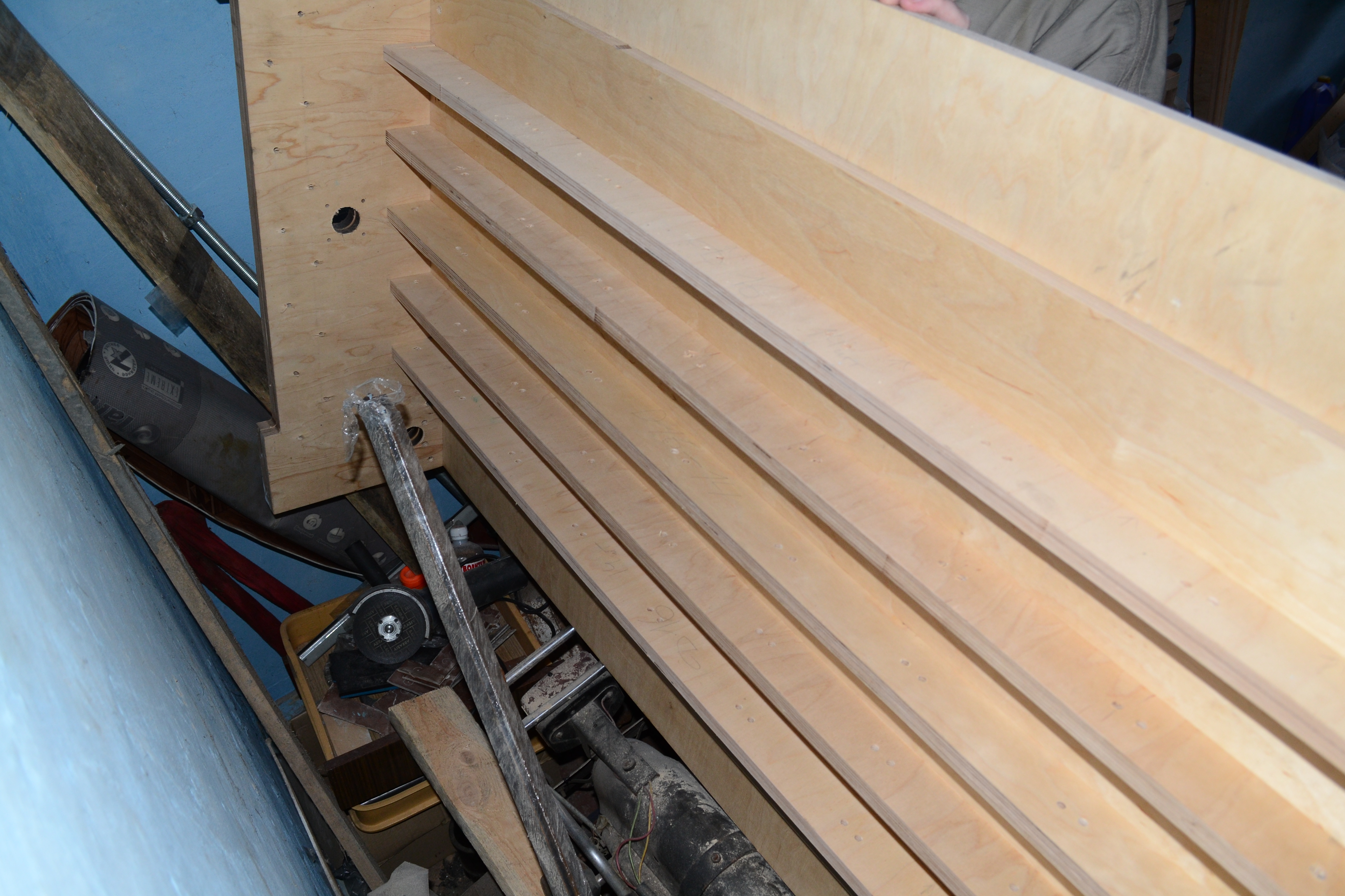

Сообщение nERV »
Зря вы "выпил" выпилили в нижней фанерке на первом фото.
nERV писал(а):Зря вы "выпил" выпилили в нижней фанерке на первом фото.
Да спорили мы малость по поводу этого выпила, ну да уж посмотрим что получится :) Фанерка это всеголишь масло с основного бутерброда... Там будет хитрая финтикультяпина с дополнительным оребрением... Вообще я чувствую, что это получится эдакий тестовый источник для получения бесценного опыта :) Слишком уж сумбурно он проектировался, поэтому думаю по граблям еще походим...
N1X писал(а):Настанут менее тяжелые времена - модернезируем...
Ну тогда вопросов больше не имею ;)
N1X писал(а):В любом случае рельсы не пропадут...
Это понятно :hehehe:

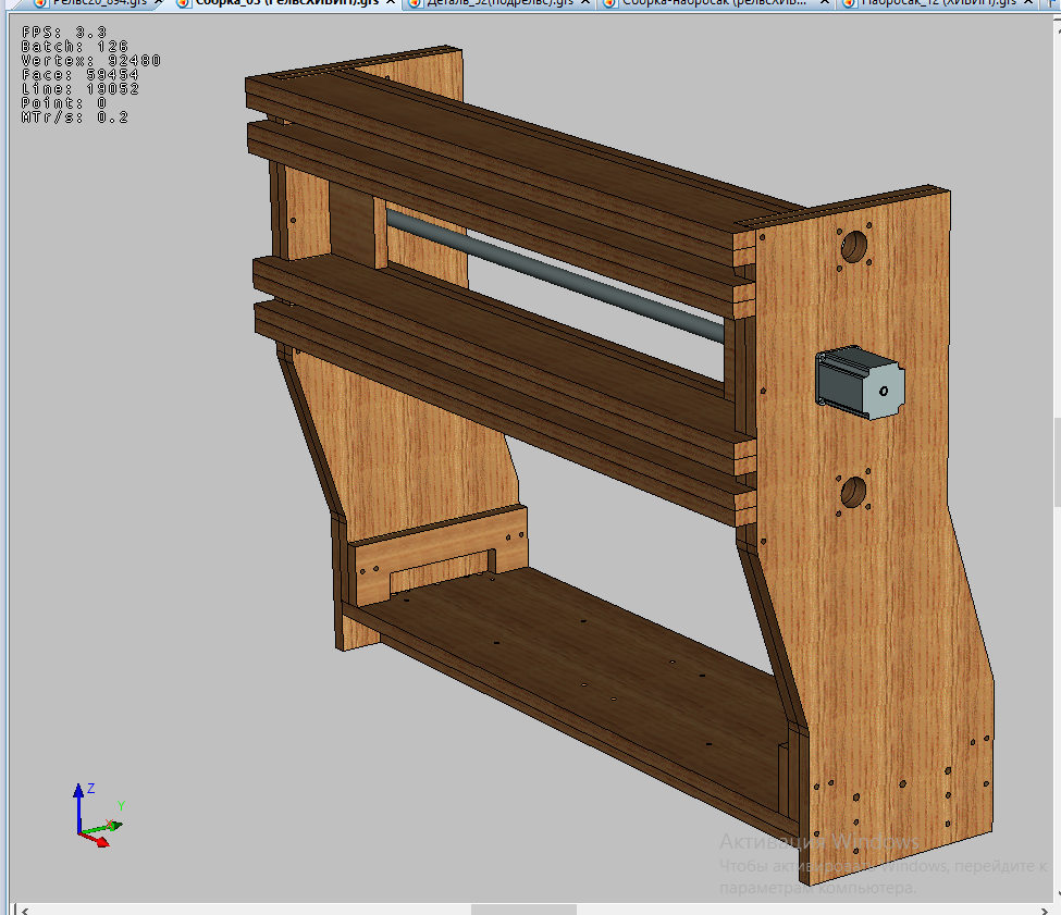

Вот примерно так балка собрана будет...
