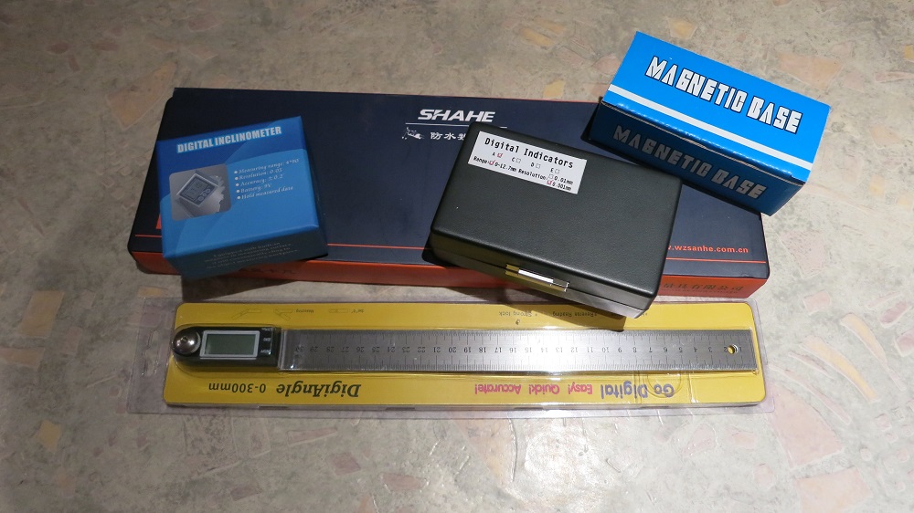

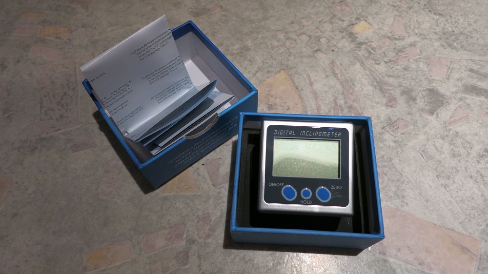

Пришла посылка с инструментом :
IMG_0788.JPG (2925 просмотров) <a class='original' href='./download/file.php?id=40080&mode=view' target=_blank>Загрузить оригинал (181.49 КБ)</a>
Инклинометр. Accuracy: 0.05° / Repeatability: 0.1°
IMG_0789.JPG (2925 просмотров) <a class='original' href='./download/file.php?id=40081&mode=view' target=_blank>Загрузить оригинал (176.89 КБ)</a>
Испытать пока не удалось, так как дома нет нужной батарейки.

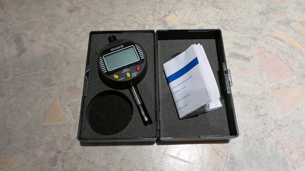

Микрометр. Measuring range: 0 - 10mm / Resolution: 0.001mm / Accuracy: 0.004mm
IMG_0790.JPG (2925 просмотров) <a class='original' href='./download/file.php?id=40082&mode=view' target=_blank>Загрузить оригинал (184.25 КБ)</a>

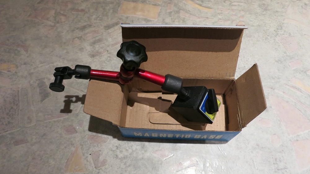

Магнитная база для микрометра
IMG_0791.JPG (2925 просмотров) <a class='original' href='./download/file.php?id=40083&mode=view' target=_blank>Загрузить оригинал (162.91 КБ)</a>
Быза не очень, не покупайте такую.

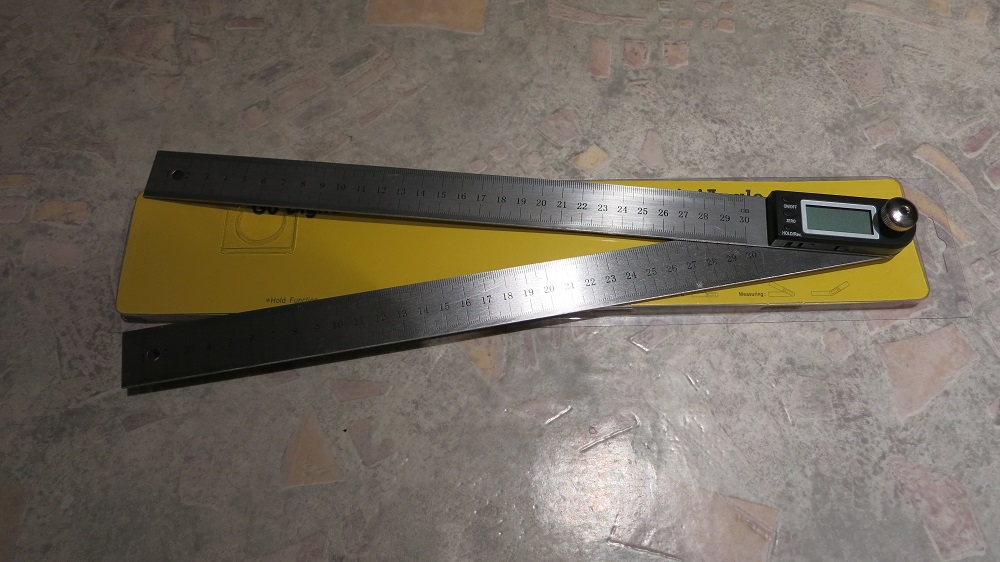

Хз как это по правильно русски. Транспортир в общем. Resolution: 0.05° / Accuracy: 0.1°
IMG_0792.JPG (2925 просмотров) <a class='original' href='./download/file.php?id=40084&mode=view' target=_blank>Загрузить оригинал (185.17 КБ)</a>
Сложно сказать как он измеряет, углы пока не пришли, так что проверить нечем.
Но если что, то для точных измерений покупать такое не стоит. Линейки тонкие и от того, как они лягут зависит то, что дейвайс покажет, хотя разбег и не очень большой получается - 0.05 - 0.1 градуса.
Но в хозяйсте однозначно сгодится.

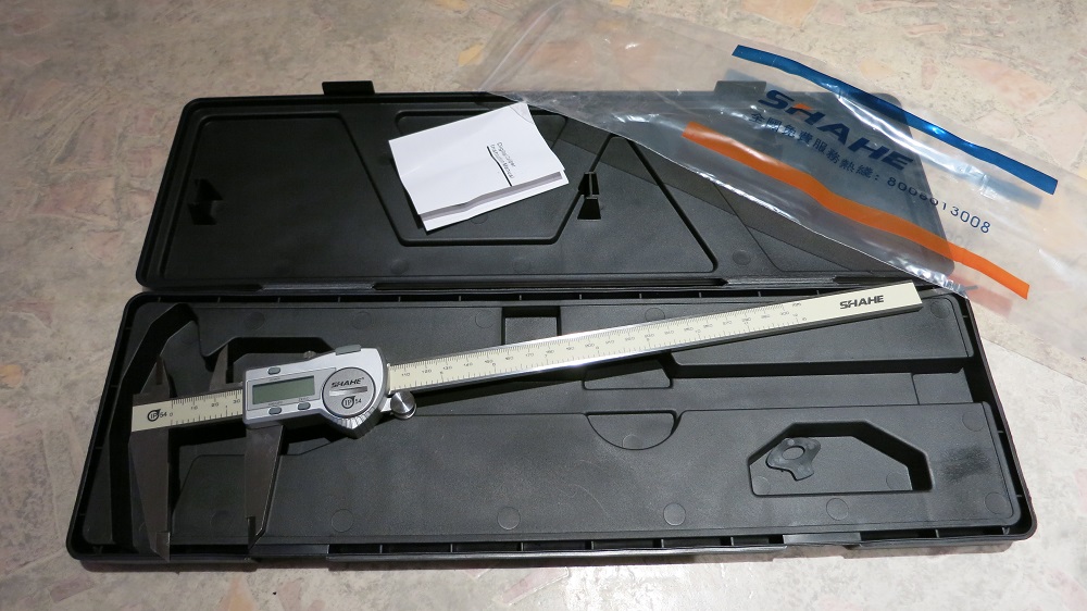

Штангенциркуль. Measuring Range: 0-300mm / Resolution: 0.01mm / Accuracy: 0.04mm
IMG_0793.JPG (2925 просмотров) <a class='original' href='./download/file.php?id=40085&mode=view' target=_blank>Загрузить оригинал (187.73 КБ)</a>
Не знаю, на сколько реальная длина предмета соответствует измеренной, но при измерении одного и того же предмета несколько раз показывает одинаковые значения. Долго делал девайсом вот так - :rail:. Возвращается в ноль практически в 100% случаях.

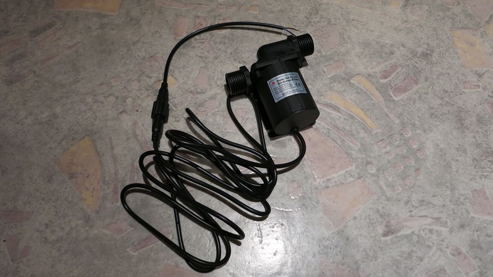

Пришла помпа для охлаждения шпинделя :
Помпа (2762 просмотра) <a class='original' href='./download/file.php?id=40597&mode=view' target=_blank>Загрузить оригинал (208.36 КБ)</a>
Помпа
Рабочее напряжение : 9-24VDC
Максимальный ток : 1250mA
Произодительность : 800 л/ч
Максимальная высота подъёма : 7M
Темература жидкости : до 100C
Блока питания на 24V пока нет, но от 9V батарейки делает 220 л/ч.

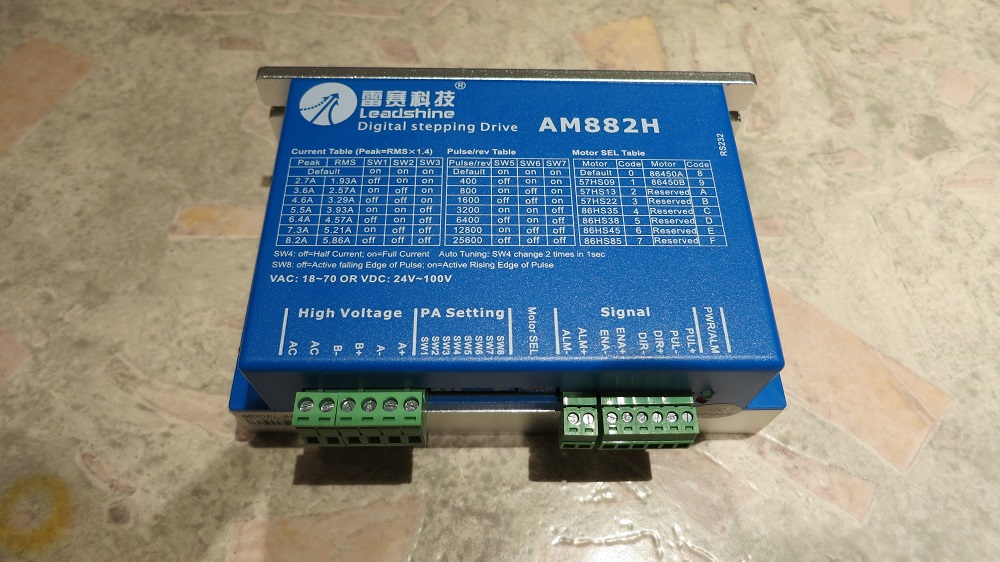

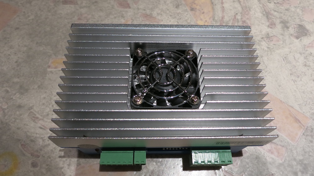

Пришли посылки...
1. Драйвера для шаговых двигателей. Leadshine AM882H.
IMG_0798.JPG (2680 просмотров) <a class='original' href='./download/file.php?id=41216&mode=view' target=_blank>Загрузить оригинал (217.26 КБ)</a>
IMG_0799.JPG (2680 просмотров) <a class='original' href='./download/file.php?id=41217&mode=view' target=_blank>Загрузить оригинал (209.98 КБ)</a>

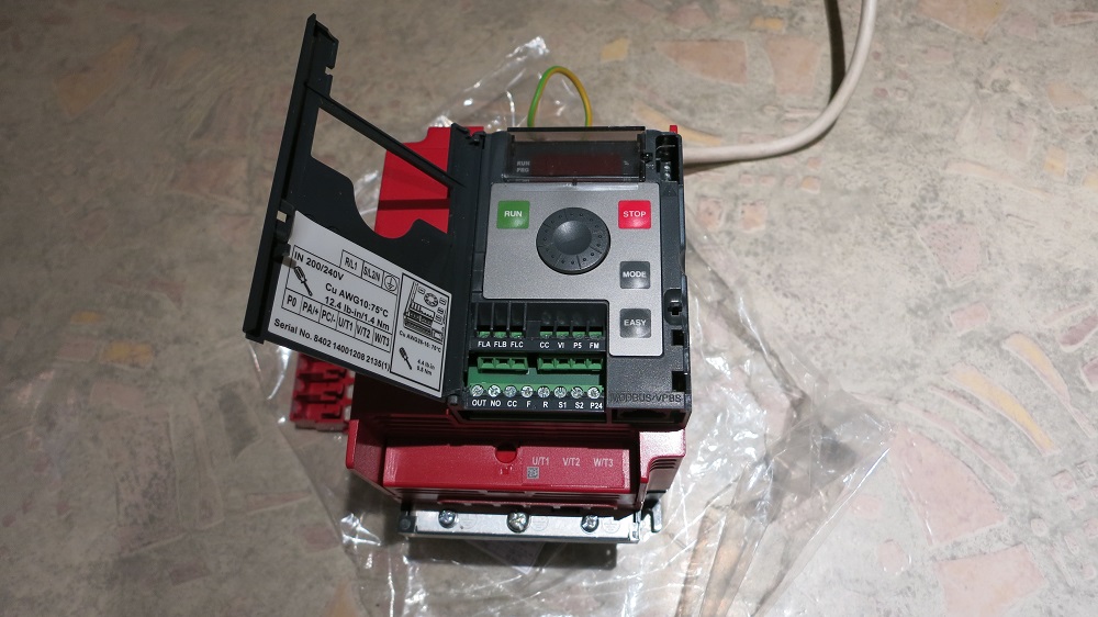

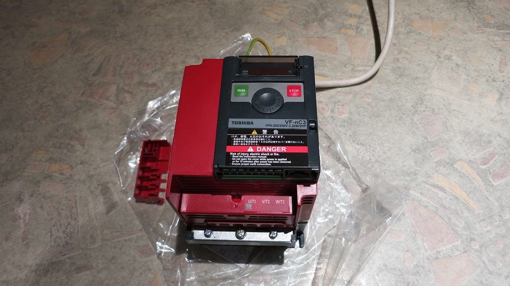

2. Частотный преобразователь. Toshiba VFnC3S-2022PL.
IMG_0801.JPG (2680 просмотров) <a class='original' href='./download/file.php?id=41219&mode=view' target=_blank>Загрузить оригинал (178.25 КБ)</a>
IMG_0800.JPG (2680 просмотров) <a class='original' href='./download/file.php?id=41218&mode=view' target=_blank>Загрузить оригинал (173.4 КБ)</a>

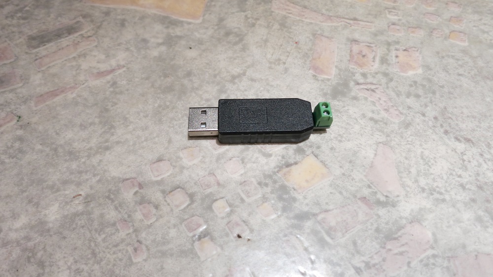

3. RS-485
IMG_0802.JPG (2680 просмотров) <a class='original' href='./download/file.php?id=41220&mode=view' target=_blank>Загрузить оригинал (161.48 КБ)</a>

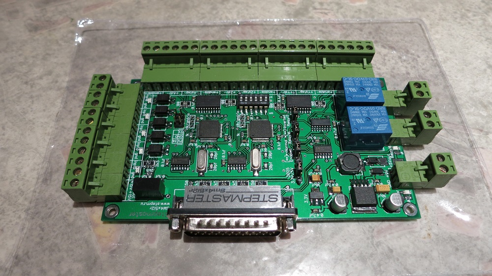

4. Интерфейсная плата. Stepmaster
IMG_0803.JPG (2680 просмотров) <a class='original' href='./download/file.php?id=41221&mode=view' target=_blank>Загрузить оригинал (250.46 КБ)</a>

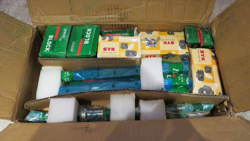

Пришла тяжелая посылка с железками :
IMG_0804.JPG (2558 просмотров) <a class='original' href='./download/file.php?id=41338&mode=view' target=_blank>Загрузить оригинал (187.37 КБ)</a>

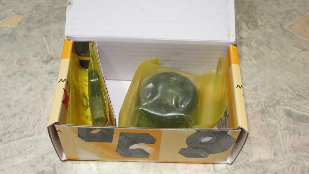

Каретки для всего станка и направляющие, винт, опоры и т.д. для оcи Z.
Кронштейн для гайки, опоры и т.д. брал тайваньской комании SYK. Всё содержимое их коробок обильно полито/смазано маслом/смазкой и запаяно в пакетах из толстой пластиковой плёнки :
IMG_0811.JPG (2558 просмотров) <a class='original' href='./download/file.php?id=41341&mode=view' target=_blank>Загрузить оригинал (156.1 КБ)</a>
IMG_0812.JPG (2558 просмотров) <a class='original' href='./download/file.php?id=41342&mode=view' target=_blank>Загрузить оригинал (137.98 КБ)</a>
Претензий к качеству их продукции, по крайней мере поссле осмотра, вообще никаких нет.

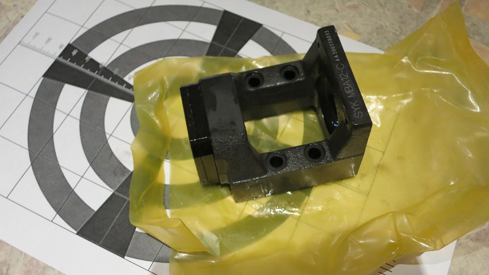

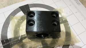

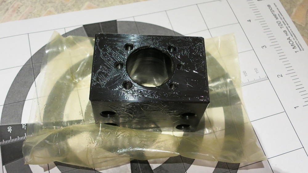

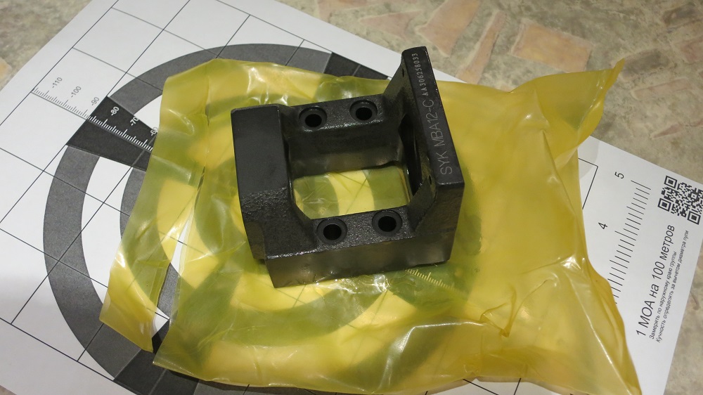

Кронштейн :
IMG_0821.JPG (2558 просмотров) <a class='original' href='./download/file.php?id=41343&mode=view' target=_blank>Загрузить оригинал (156.22 КБ)</a>
IMG_0822.JPG (2558 просмотров) <a class='original' href='./download/file.php?id=41344&mode=view' target=_blank>Загрузить оригинал (150.9 КБ)</a>

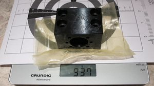

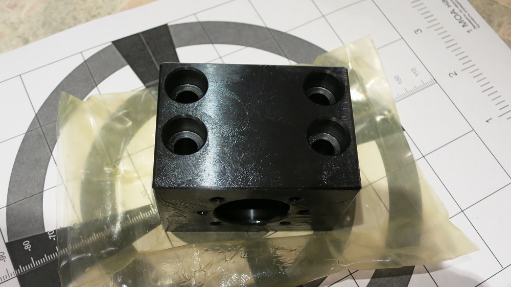

И вот сколько он весит :
IMG_0823.JPG (2558 просмотров) <a class='original' href='./download/file.php?id=41345&mode=view' target=_blank>Загрузить оригинал (171.13 КБ)</a>
Это для гайки 16-го винта :thinking:. Даже представить боюсь, сколько будет весить кронштейн для гайки 20-го винта.

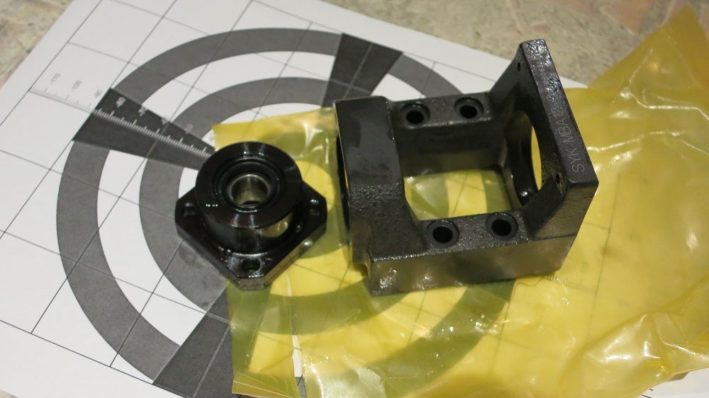

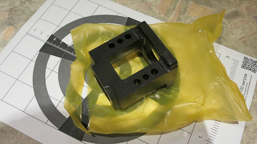

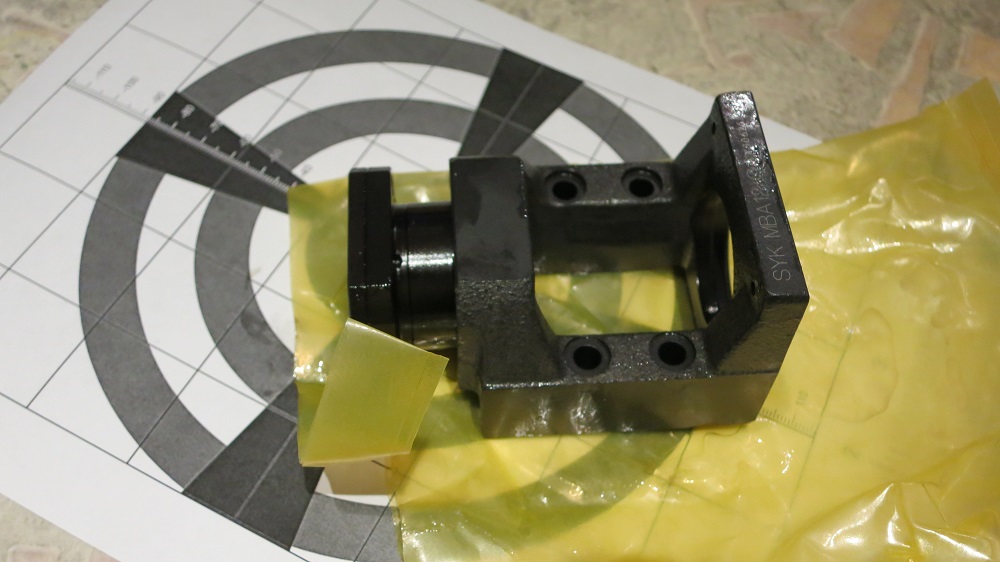

Кронштейн для шагового двигателя NEMA23 :
IMG_0813.JPG (2558 просмотров) <a class='original' href='./download/file.php?id=41346&mode=view' target=_blank>Загрузить оригинал (159.26 КБ)</a>
IMG_0814.JPG (2558 просмотров) <a class='original' href='./download/file.php?id=41347&mode=view' target=_blank>Загрузить оригинал (157.76 КБ)</a>
Заодно в него с другой стороны и опора вставляется :
IMG_0817.JPG (2558 просмотров) <a class='original' href='./download/file.php?id=41349&mode=view' target=_blank>Загрузить оригинал (137.77 КБ)</a>
IMG_0818.JPG (2558 просмотров) <a class='original' href='./download/file.php?id=41350&mode=view' target=_blank>Загрузить оригинал (130.7 КБ)</a>
