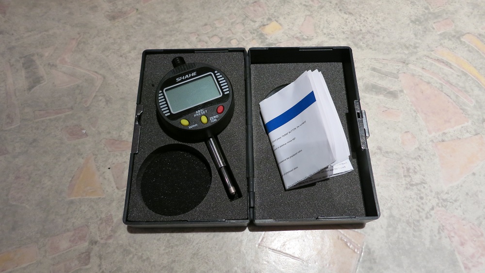

Микрометр. Measuring range: 0 - 10mm / Resolution: 0.001mm / Accuracy: 0.004mm
IMG_0790.JPG (3043 просмотра) <a class='original' href='./download/file.php?id=40082&mode=view' target=_blank>Загрузить оригинал (184.25 КБ)</a>

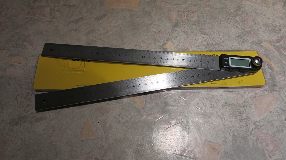

Хз как это по правильно русски. Транспортир в общем. Resolution: 0.05° / Accuracy: 0.1°
IMG_0792.JPG (3043 просмотра) <a class='original' href='./download/file.php?id=40084&mode=view' target=_blank>Загрузить оригинал (185.17 КБ)</a>
Сложно сказать как он измеряет, углы пока не пришли, так что проверить нечем.
Но если что, то для точных измерений покупать такое не стоит. Линейки тонкие и от того, как они лягут зависит то, что дейвайс покажет, хотя разбег и не очень большой получается - 0.05 - 0.1 градуса.
Но в хозяйсте однозначно сгодится.

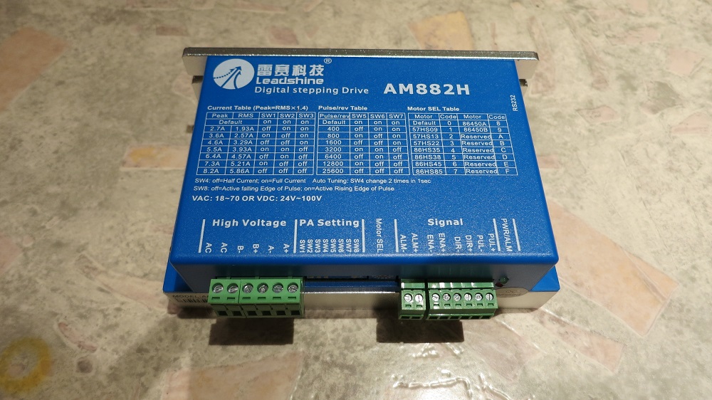

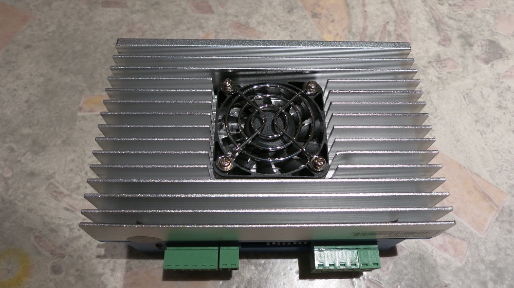

1. Драйвера для шаговых двигателей. Leadshine AM882H.
IMG_0798.JPG (2798 просмотров) <a class='original' href='./download/file.php?id=41216&mode=view' target=_blank>Загрузить оригинал (217.26 КБ)</a>
IMG_0799.JPG (2798 просмотров) <a class='original' href='./download/file.php?id=41217&mode=view' target=_blank>Загрузить оригинал (209.98 КБ)</a>
