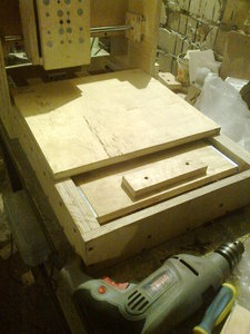

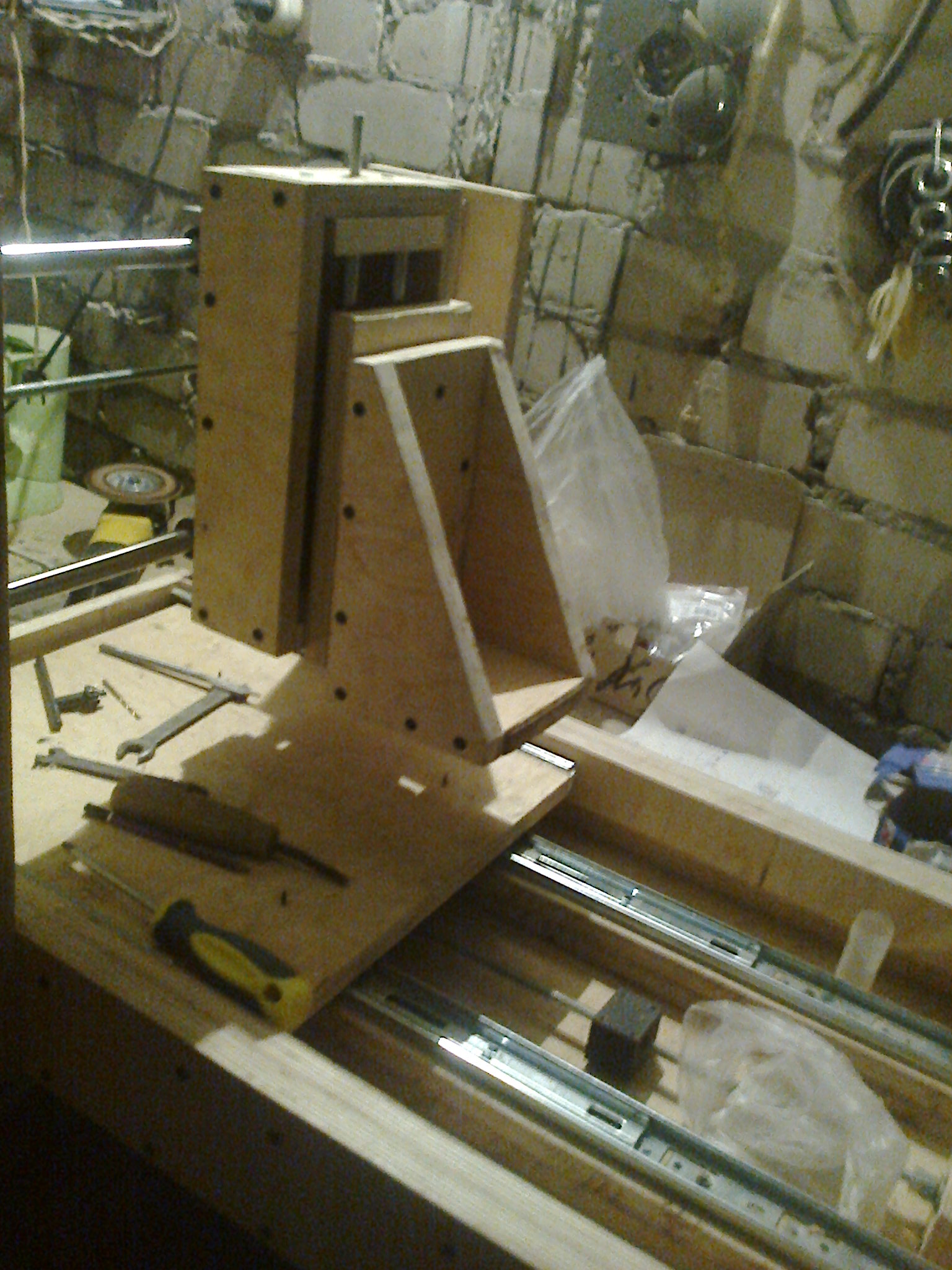

Свободный день означает поход в гараж ;)
Повесил "у". Уже что-то выресовывается...
а вот что... покажет время :hehehe:

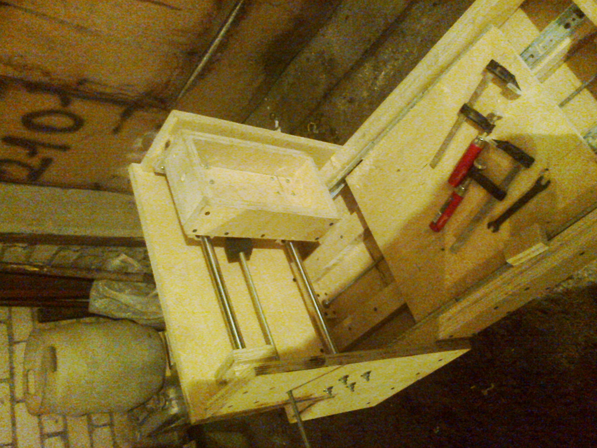

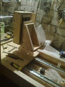

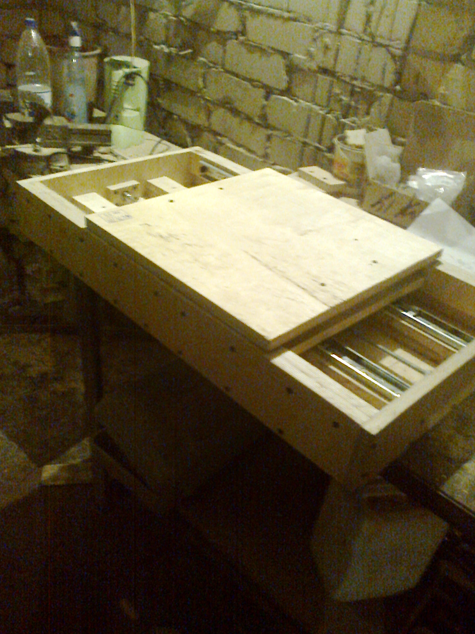

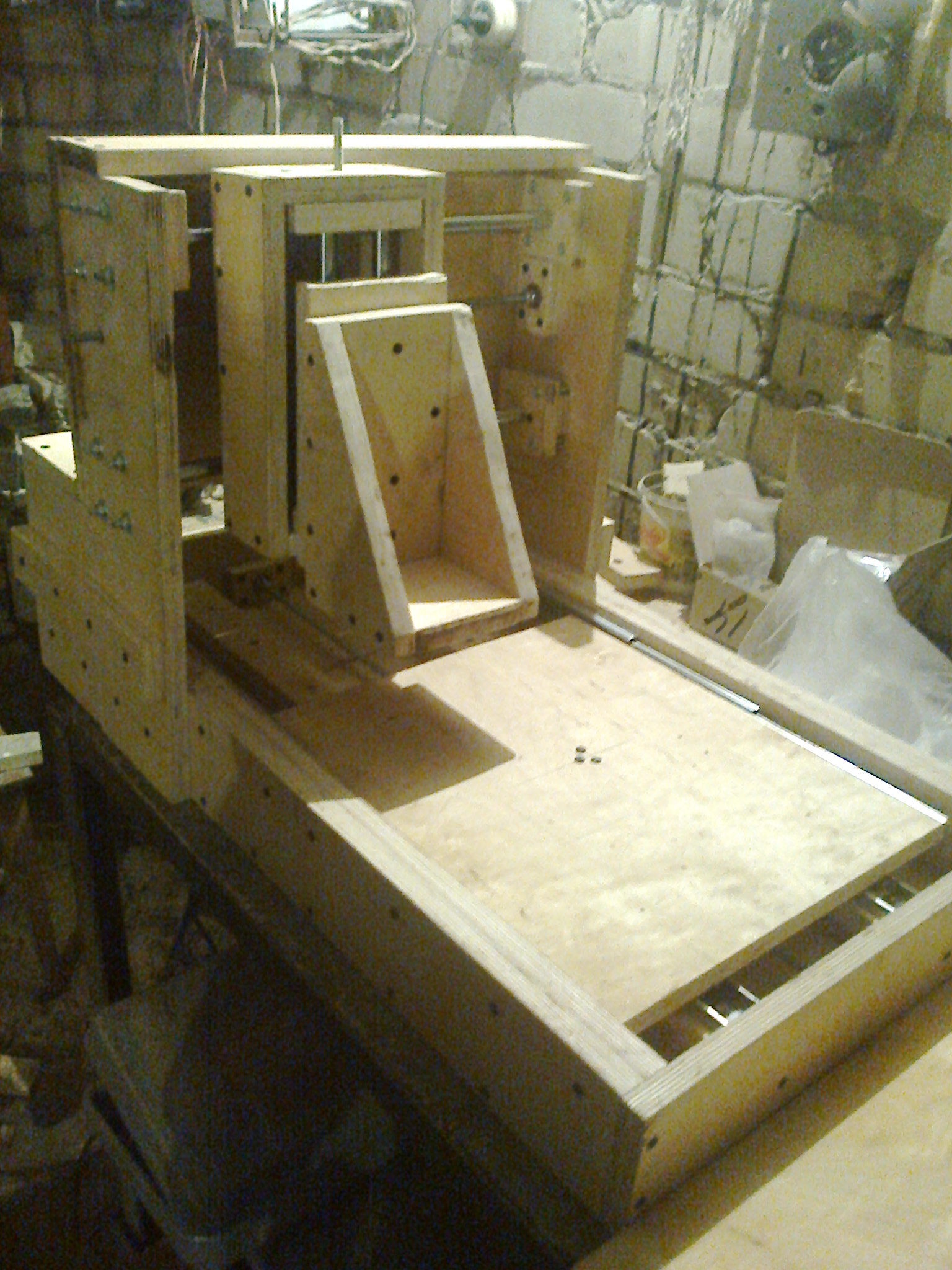

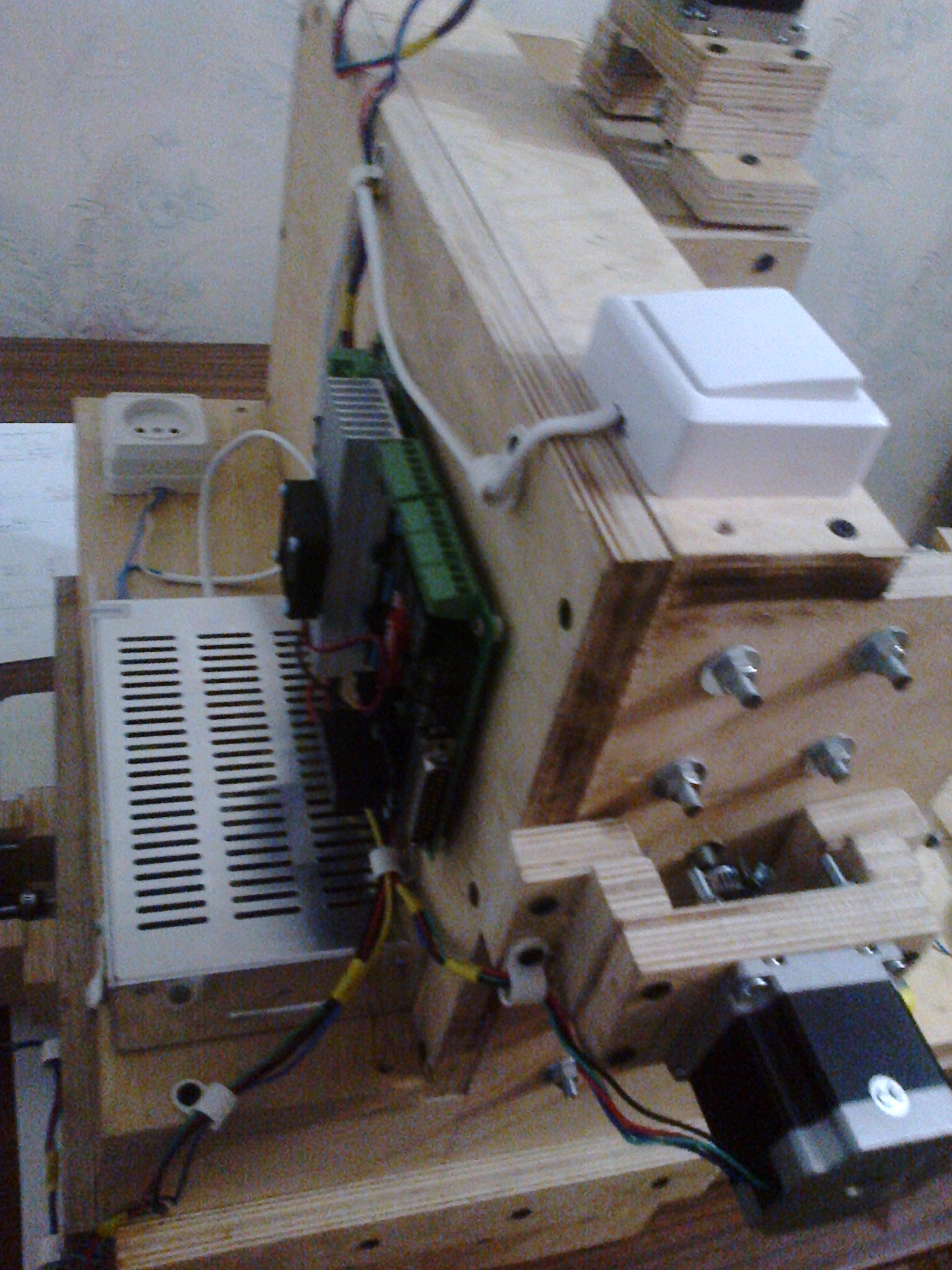

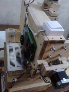

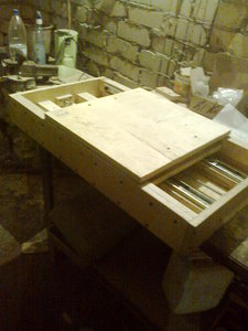

Работа кипит =)
За сегодня сделал даже больше чем хотел. Осталось закрепить движки, и будет половина счастья.
Немного видоизменил стол. Правда не успел доделать бордюрчики по его периметру. К слову будет "тазик" для стружки :hehehe:
Веса прибавилось много, посмотрим как все это добро движки будут крутить...
20141221-0005.jpeg (3370 просмотров) <a class='original' href='./download/file.php?id=38822&sid=bb7b49f4eb08299d4817775564d58521&mode=view' target=_blank>Загрузить оригинал (525.1 КБ)</a>
20141221-0004.jpeg (3369 просмотров) <a class='original' href='./download/file.php?id=38825&sid=bb7b49f4eb08299d4817775564d58521&mode=view' target=_blank>Загрузить оригинал (521.14 КБ)</a>
Предварительные пробы движения осуществлялись дрелью =)
Для транспортировки пришлось разбирать на две части.
20141221-0008.jpeg (3369 просмотров) <a class='original' href='./download/file.php?id=38826&sid=bb7b49f4eb08299d4817775564d58521&mode=view' target=_blank>Загрузить оригинал (509.46 КБ)</a>

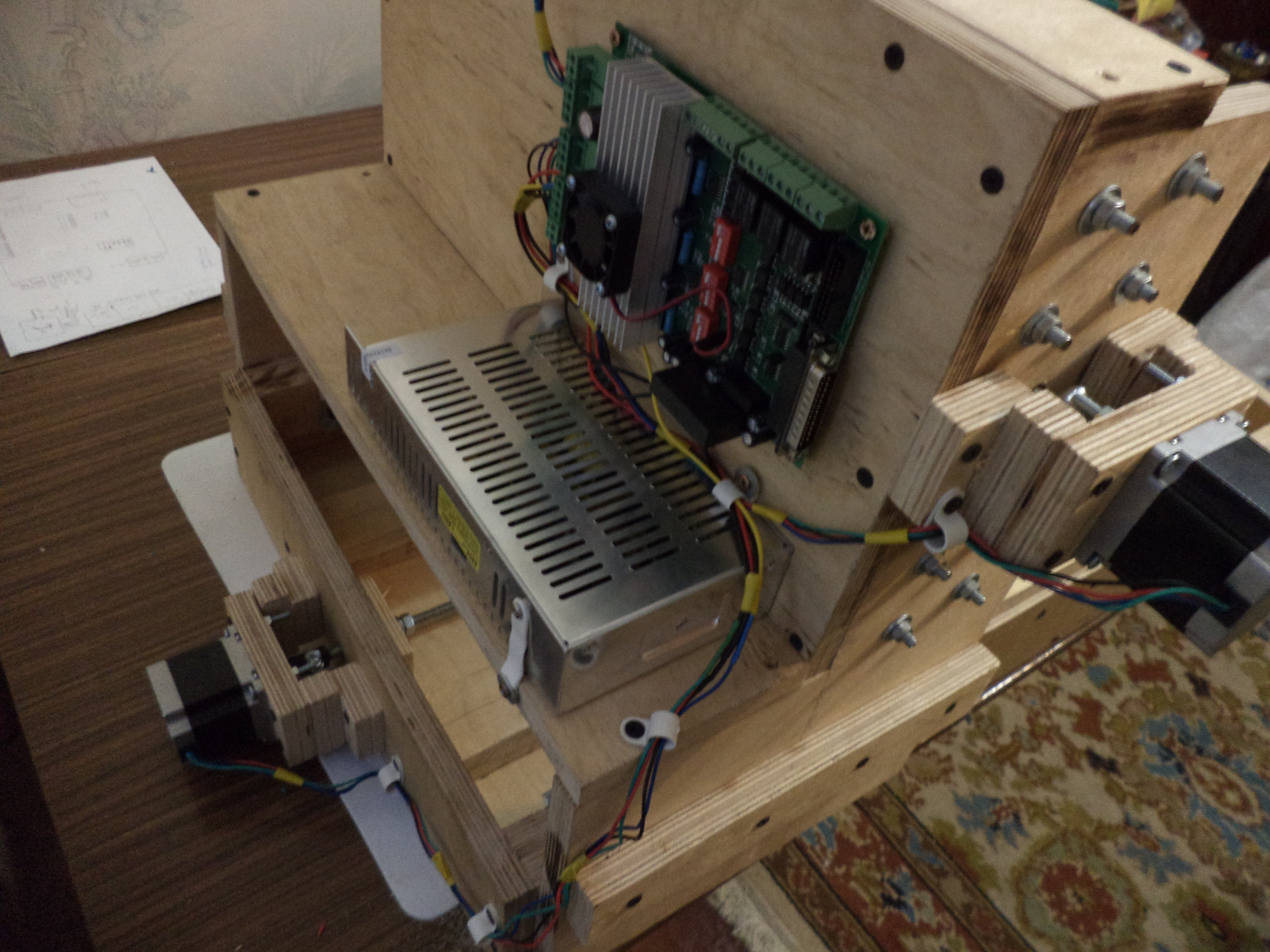

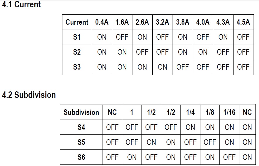

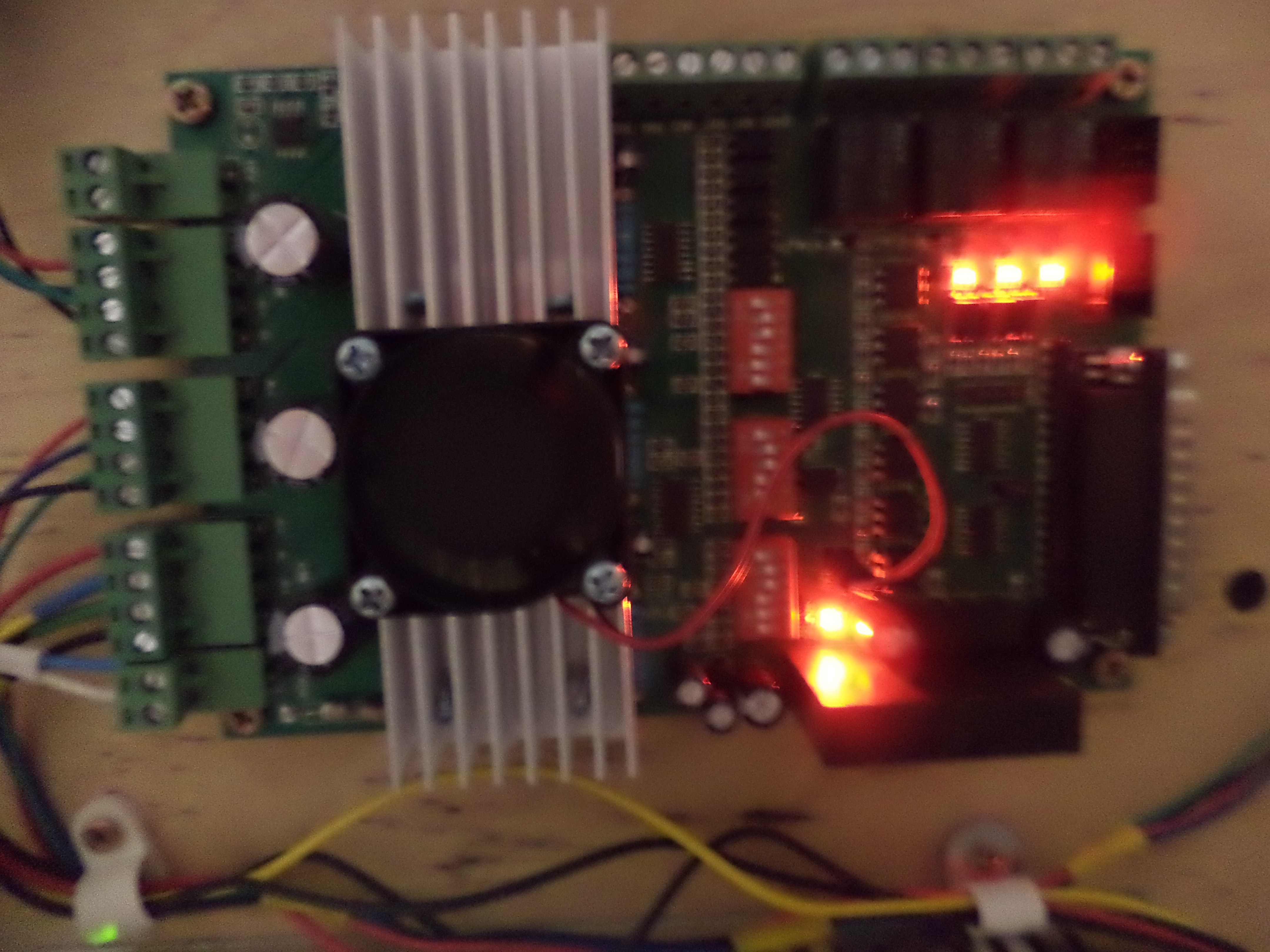

Нужна помощь
Понял, что сегодня я не усну, если не подключу его. Поэтому очередной раз ни с кем не разговаривая дома, я стал крутить проводочки :think:
В ход шло все...
20141228-0001.jpeg (3207 просмотров) <a class='original' href='./download/file.php?id=39294&sid=bb7b49f4eb08299d4817775564d58521&mode=view' target=_blank>Загрузить оригинал (527.09 КБ)</a>
Розетка- питание.
Выключатель - выключает это питание. :) На эту кнопку также посажу гравер .
Ну а дальше было старшно. Настало время подключать самое главное и дорогое для меня... контроллер.
В описании к нему я нашел следующее:
Безымянный.jpg (3207 просмотров) <a class='original' href='./download/file.php?id=39296&sid=bb7b49f4eb08299d4817775564d58521&mode=view' target=_blank>Загрузить оригинал (122.83 КБ)</a>
Выставил так:
ON ON ON OF OF ON
Дальше я наблюдал следующую картину:
DSC00254.JPG (3207 просмотров) <a class='original' href='./download/file.php?id=39302&sid=bb7b49f4eb08299d4817775564d58521&mode=view' target=_blank>Загрузить оригинал (5.11 МБ)</a>
Вентилятор крутится, диоды горят красным.
Как бы это не звучало смешно, но этот красный цвет меня настораживает.
Движки еле заметно загудели.
Подскажите, путь мой верен? и что не так ;)

colosimo писал(а):Выставил так:
ON ON ON OF OF ON
напомни какие у тебя движки?
став Ампераж стоолько сколько на сколько у бтебя ШД
если 3А то поставб 2.6- он оф он
а кратность пока как минимум 1/2 а лучше 1/4

master_70 писал(а):напомни какие у тебя движки?
Про движки вот что написано:
Производитель: 23HS22-2804S
Тип двигателя: Биполярное шаговых
Шаг Угол: 1,8 °
Крутящий момент: 1.26Nm ( 178.5oz.in )
Номинальный ток / фаза: 2.8A
Сопротивление фазы: 0.9ohms
напряжение: 2.52V
индуктивность: 2.5mH ± 20 % ( 1 кГц )
Выходит так:
ON OF ON ON OF OF
А что по поводу диодов? они всегда красные или ошибка...
