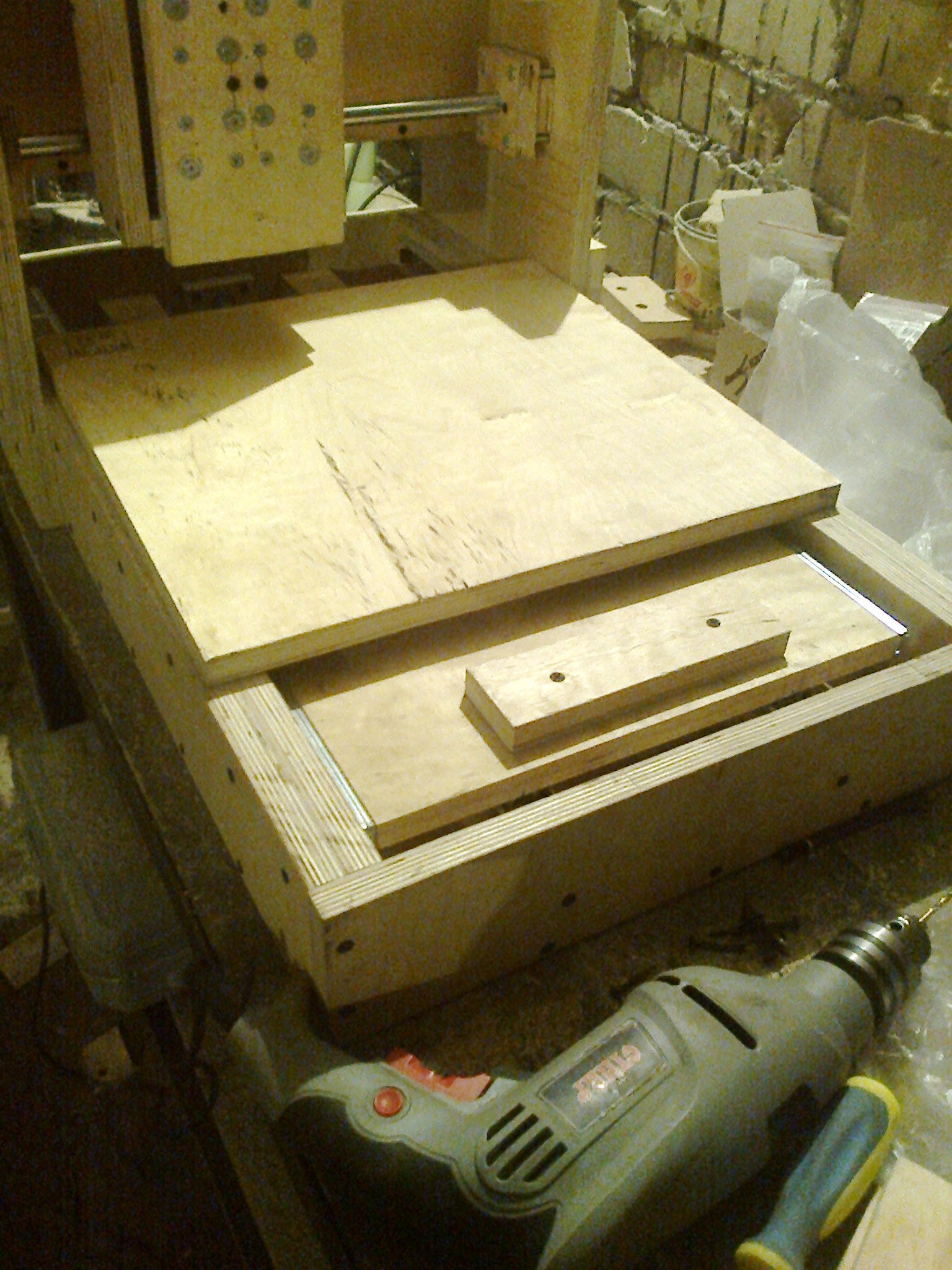

Работа кипит =)
За сегодня сделал даже больше чем хотел. Осталось закрепить движки, и будет половина счастья.
Немного видоизменил стол. Правда не успел доделать бордюрчики по его периметру. К слову будет "тазик" для стружки :hehehe:
Веса прибавилось много, посмотрим как все это добро движки будут крутить...
20141221-0005.jpeg (3548 просмотров) <a class='original' href='./download/file.php?id=38822&mode=view' target=_blank>Загрузить оригинал (525.1 КБ)</a>
20141221-0004.jpeg (3547 просмотров) <a class='original' href='./download/file.php?id=38825&mode=view' target=_blank>Загрузить оригинал (521.14 КБ)</a>
Предварительные пробы движения осуществлялись дрелью =)
Для транспортировки пришлось разбирать на две части.
20141221-0008.jpeg (3547 просмотров) <a class='original' href='./download/file.php?id=38826&mode=view' target=_blank>Загрузить оригинал (509.46 КБ)</a>
20141221-0006.jpeg (3547 просмотров) <a class='original' href='./download/file.php?id=38823&mode=view' target=_blank>Загрузить оригинал (528.15 КБ)</a>
