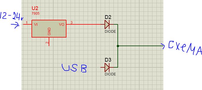

kareen писал(а):Прошу специалистам помочь, есть схема моей интерфейсной платы:
Вложение MACH3 BL-MACH-V1.1.JPG больше недоступно
Как я вижу к ней подключен источник питания 12-24В но не подключен usb. вопрос следующий:
1. Нужно ли подключать USB? Есть стабилизированный источник в 5В, можно его использовать?
2. Подключать нужно источник и на USB и на вход 12-24В?? Почемуто я запутался, Логика говорит, что если есть опторазвязка - то питание должно быть независимое с обеих сторон платы.
Такие платы делают все кому не лень, и питание могут разводить по разному, например в одном из контроллеров видел такую схему:
Снимо33к.JPG (4772 просмотра) <a class='original' href='./download/file.php?id=32690&mode=view' target=_blank>Загрузить оригинал (41.52 КБ)</a>
Извиняюсь за качество рисунка
Где вся логика питаться может как от USB, так и от другого источника.
А в данном контроллере, нужно смотреть либо схему, либо найти инструкцию о плате.

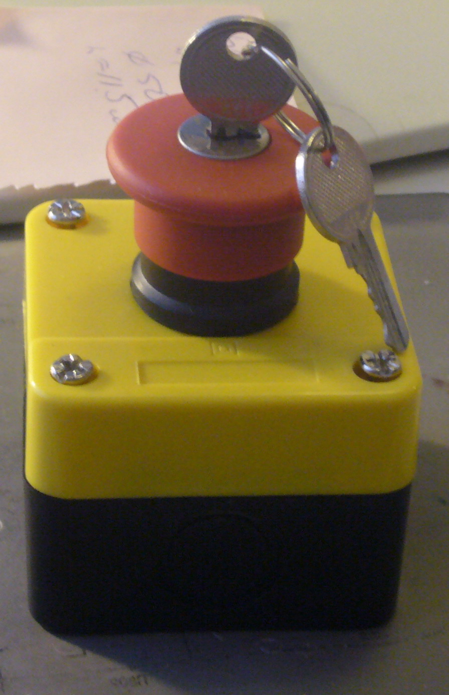

Прошу прощения если задам очень глупый вопрос. Но, какая должна быть кнопка аварийной остановки? с фиксацией или без?? Не совсем понимаю принцип аварийной остановки, нужно просто подать питание и отпустить (разорвать питание) или пока кнопка нажата процесс остановился, когда отжал - процесс продолжился?

kareen писал(а):Прошу прощения если задам очень глупый вопрос. Но, какая должна быть кнопка аварийной остановки? с фиксацией или без?? Не совсем понимаю принцип аварийной остановки, нужно просто подать питание и отпустить (разорвать питание) или пока кнопка нажата процесс остановился, когда отжал - процесс продолжился?
Приключения всякие бывают - деревяшка загорелась, шпиндель разболтался, станину поехал пилить. ;)

kareen писал(а):просто нажать (разорвать питание)

Так и не получил ответ, кнопка должна фиксироваться или нет?

Сообщение Fisher »
Без разницы. Главное, что когда на нее жмакаешь - останов происходит. Есть с фиксацией, есть без. Есть еще и с ключиком ;)

kareen писал(а):кнопка должна фиксироваться или нет?
Обычно используется специальная кнопка-грибок. При нажатии защелкивается и вернуть ее можно только, повернув головку (а не нажав повторно, как в обычных кнопках с фиксацией).
Fisher писал(а):Есть еще и с ключиком ;)
eStop.jpg (4709 просмотров) <a class='original' href='./download/file.php?id=32700&mode=view' target=_blank>Загрузить оригинал (219.61 КБ)</a>

Понял. Благодарю за подробное разъяснение.

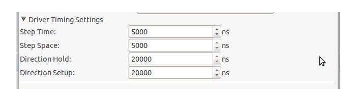

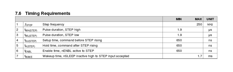

Помогите пожалуйста с настройками LinuxCNC. Ман к моему контроллеру: http://wiki.midsouthmakers.org/images/e ... Manual.pdf а также табличка таймингов моего драйвера:
drv8825.jpg (4667 просмотров) <a class='original' href='./download/file.php?id=32775&mode=view' target=_blank>Загрузить оригинал (37.3 КБ)</a>
подскажите что нужно вписать сюда:
timings.jpg (4666 просмотров) <a class='original' href='./download/file.php?id=32777&mode=view' target=_blank>Загрузить оригинал (12.98 КБ)</a>
С распиновкой почти все понятно, в мануале есть скрины матча с пинами. Не пойму только как называется в LinuxCNC Enable пин для двигателей. У меня он 14й.
Latency Test показал 38870 на моей материнке Gigabyte D525TUD при запущеном стрестесте на 100% без стрестеста около 11000. По табличке в мануале в LinuxCNC 13800.
Re: Драйвер шагового двигателя A4988 и mach
kareen писал(а):подскажите что нужно вписать сюда:
оставь как есть. Можно даже вместо 20000 написать 2000.
