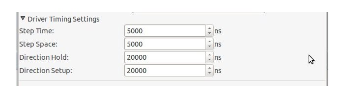

Помогите пожалуйста с настройками LinuxCNC. Ман к моему контроллеру: http://wiki.midsouthmakers.org/images/e ... Manual.pdf а также табличка таймингов моего драйвера:

подскажите что нужно вписать сюда:
timings.jpg (4639 просмотров) <a class='original' href='./download/file.php?id=32777&mode=view' target=_blank>Загрузить оригинал (12.98 КБ)</a>

kareen писал(а):подскажите что нужно вписать сюда:
оставь как есть. Можно даже вместо 20000 написать 2000.
