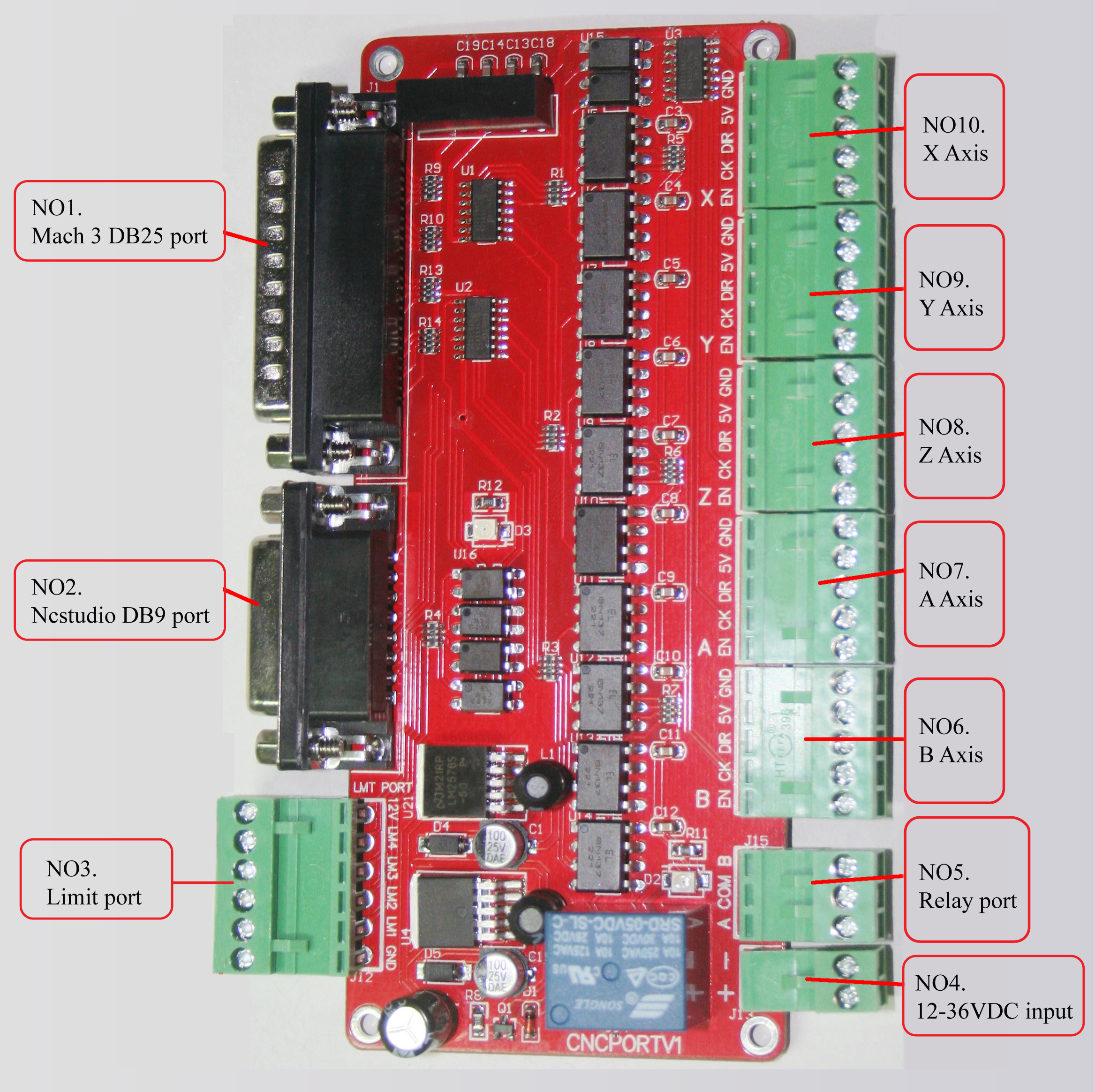

Планирую купить вот такую интерфейсную плату:
123.jpg (13136 просмотров) <a class='original' href='./download/file.php?id=32307&mode=view' target=_blank>Загрузить оригинал (2.4 МБ)</a>
Подскажите как ее правильно соединить с такими драйверами.
Электронику пока не купил (кроме шаговиков). Пока доделываю механику хотелось бы определится с электроникой. Есть в продаже в Украине интерфейсная плата лучше этой??
megagad
Сообщения: 3152
Репутация: 712
Re: Драйвер шагового двигателя A4988 и mach
Сообщение megagad »
Как? Схему выше я привёл. На самой плате обычно тоже написано где какой вывод. Именно на той что на фото - над разъёмами напсианы: EN(Enable), CK(Step), DR(Dir), 5V(5 вольт питание оптронов у драйвера - мона от них запитать и сам драйвер), GND(земля она и в Африке земля)

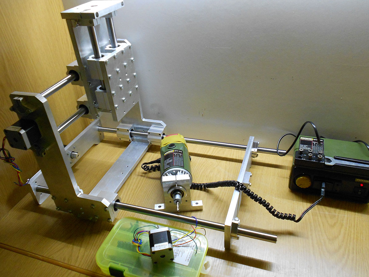

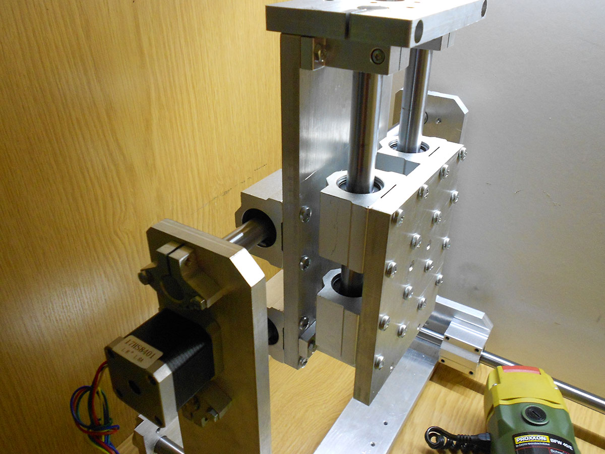

Вот моя железка:
1DSCN5489.jpg (13029 просмотров) <a class='original' href='./download/file.php?id=32338&mode=view' target=_blank>Загрузить оригинал (207.05 КБ)</a>
1DSCN5490.jpg (13029 просмотров) <a class='original' href='./download/file.php?id=32339&mode=view' target=_blank>Загрузить оригинал (181.92 КБ)</a>
