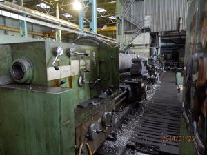

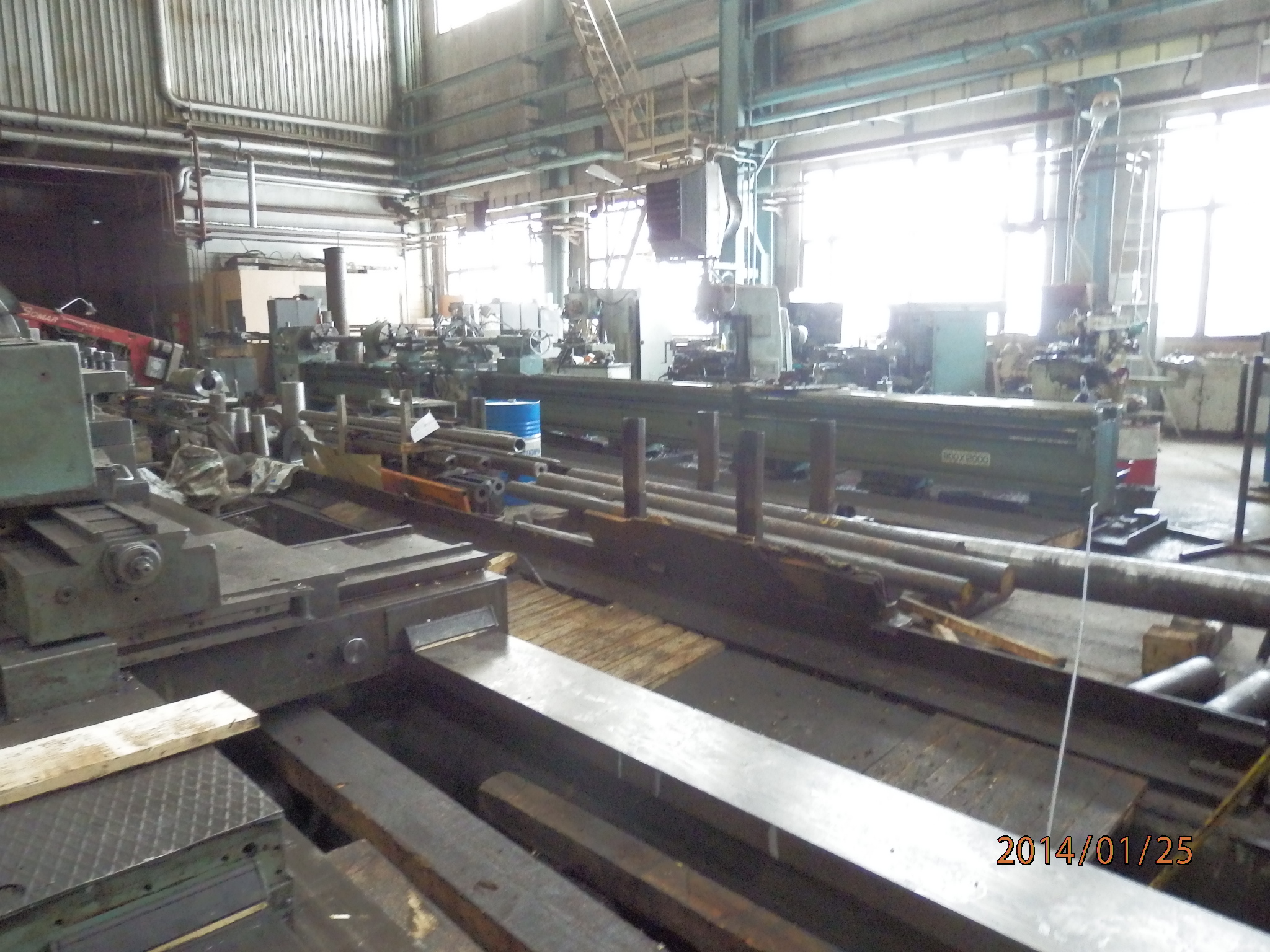

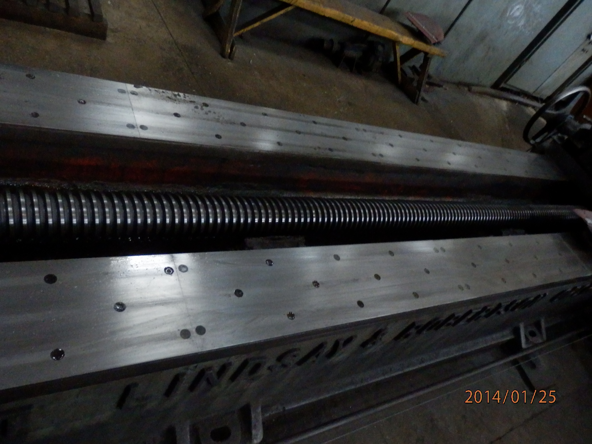

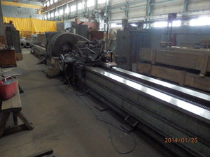

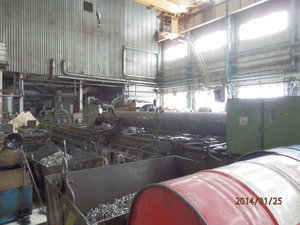

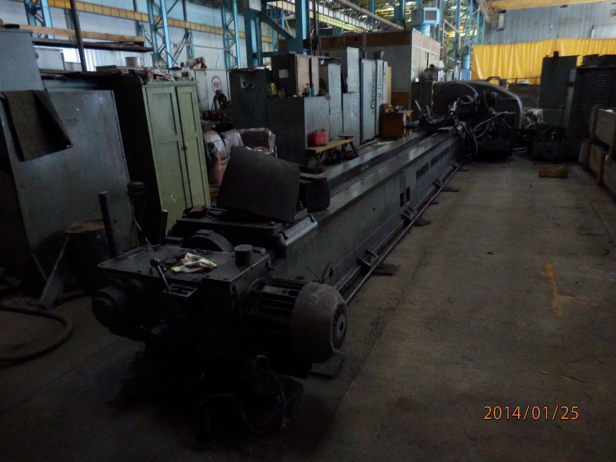

Уважаемый Евгений Алексеевич... во первых - я ни коим образом не собирался Вас чему то учить.. мне это просто нахрен не нада... я уже давно вышел из того возраста, когда пытаются кому-то что-то доказать. по этому уясните простой момент - я просто говорю то что знаю, и в чем уверен на 100% .. то в чем я не уверен я предпочитаю не говорить. а уж верить или не верить - это ваше личное дело. меня ваша вера или невера вообще никак не колышит.. ну и чисто так, для информации, у меня тут под боком нибальшие станочки стоят - немного фоток:

так вот просто для сведения - провисание вала (шток гидроцилиндра) диаметром 450мм, на длине 8 метров может запросто быть больше 10 см.. по этому не нада рассказывать о том что 125-ый винт не провисает...
ну и крутить провисший винт - нифига не полезно для опорных подшипников..
на крайних фотках кстати станок с винтом на подложках. длина винта 28 метров.. подложки если станок будет не занят - сфотографирую.
