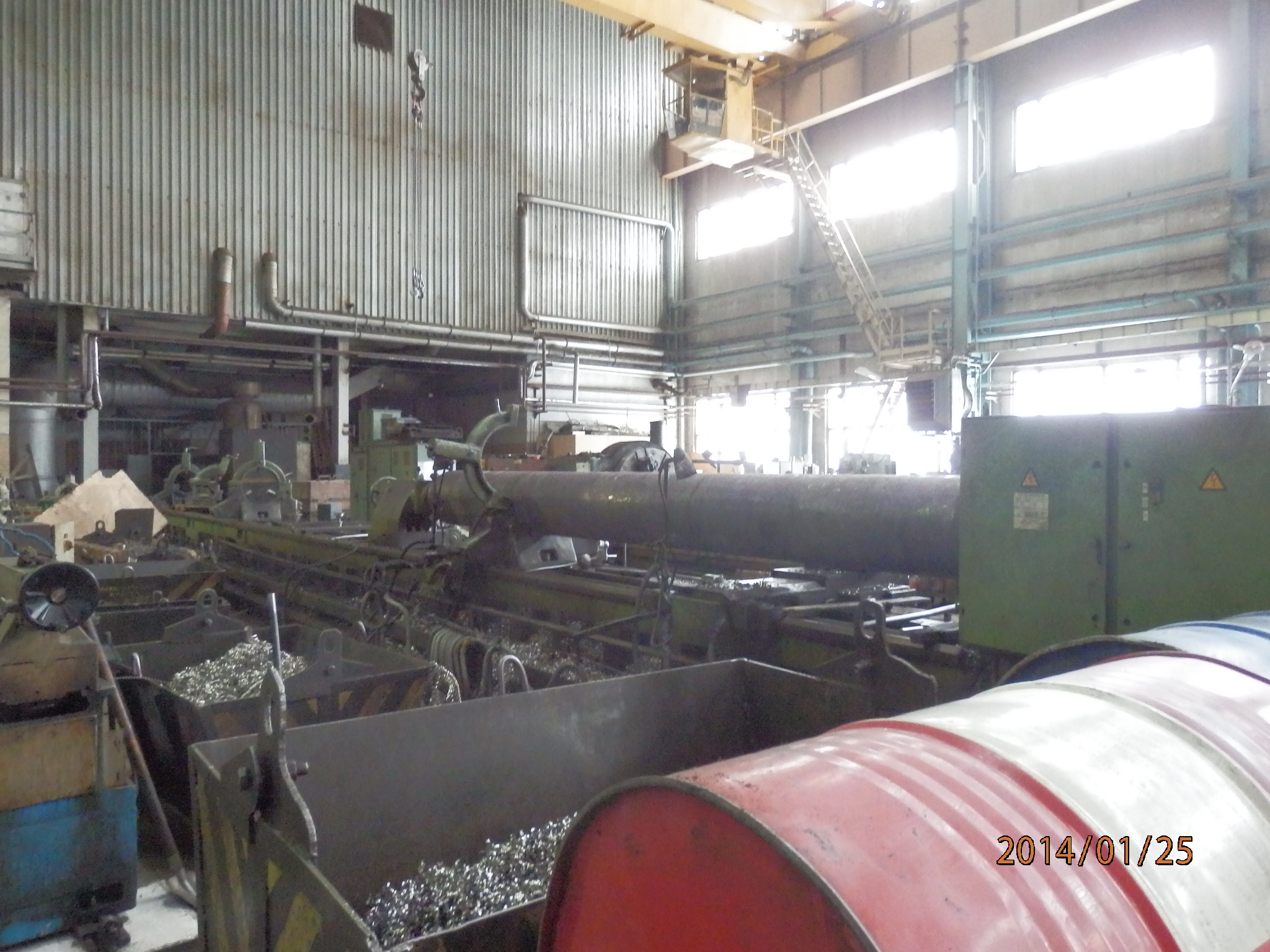

Уважаемый Евгений Алексеевич... во первых - я ни коим образом не собирался Вас чему то учить.. мне это просто нахрен не нада... я уже давно вышел из того возраста, когда пытаются кому-то что-то доказать. по этому уясните простой момент - я просто говорю то что знаю, и в чем уверен на 100% .. то в чем я не уверен я предпочитаю не говорить. а уж верить или не верить - это ваше личное дело. меня ваша вера или невера вообще никак не колышит.. ну и чисто так, для информации, у меня тут под боком нибальшие станочки стоят - немного фоток:
P1250052.JPG (8356 просмотров) <a class='original' href='./download/file.php?id=41418&mode=view' target=_blank>Загрузить оригинал (1.24 МБ)</a>
P1250053.JPG (8356 просмотров) <a class='original' href='./download/file.php?id=41419&mode=view' target=_blank>Загрузить оригинал (1.26 МБ)</a>
P1250055.JPG (8356 просмотров) <a class='original' href='./download/file.php?id=41420&mode=view' target=_blank>Загрузить оригинал (1.21 МБ)</a>
P1250058.JPG (8356 просмотров) <a class='original' href='./download/file.php?id=41421&mode=view' target=_blank>Загрузить оригинал (1.38 МБ)</a>
P1250064.JPG (8356 просмотров) <a class='original' href='./download/file.php?id=41423&mode=view' target=_blank>Загрузить оригинал (1.28 МБ)</a>
P1250061.JPG (8356 просмотров) <a class='original' href='./download/file.php?id=41422&mode=view' target=_blank>Загрузить оригинал (1.34 МБ)</a>
так вот просто для сведения - провисание вала (шток гидроцилиндра) диаметром 450мм, на длине 8 метров может запросто быть больше 10 см.. по этому не нада рассказывать о том что 125-ый винт не провисает...
ну и крутить провисший винт - нифига не полезно для опорных подшипников..
на крайних фотках кстати станок с винтом на подложках. длина винта 28 метров.. подложки если станок будет не занят - сфотографирую.
