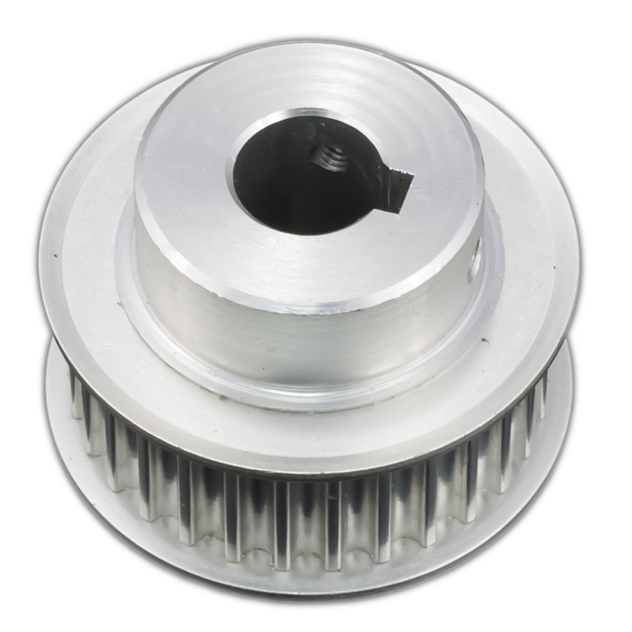

П.с. видел вашу конструкцию, наверно я не понимаю, но нельзя просто к стандартной гайге приделать шкив ?

Даже если приделаете, у гайки еще должен быть неподвижный корпус для крепления.

FHouse писал(а):П.с. видел вашу конструкцию, наверно я не понимаю, но нельзя просто к стандартной гайге приделать шкив ?
sas_75 писал(а):Даже если приделаете, у гайки еще должен быть неподвижный корпус для крепления.
все верно. гайка должна вращаться на подшипниках относительно корпуса.
