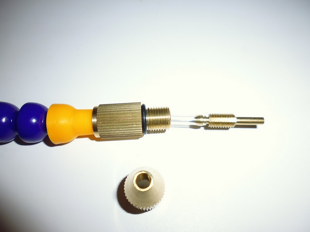

Re: Хочу купить такую пшикалку (туман)

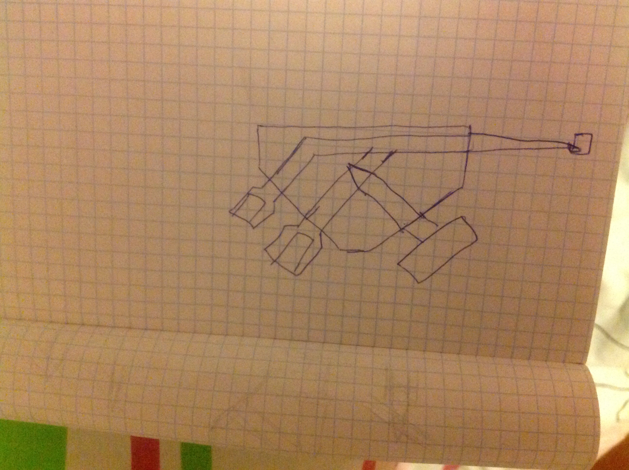

Наверное типа так внутри?
image.jpg (7258 просмотров) <a class='original' href='./download/file.php?id=33879&sid=fefbc6aeb0ca2d792d71a42b93ac3999&mode=view' target=_blank>Загрузить оригинал (1.07 МБ)</a>
а то что будет проскакивать с боков "иголки", по ходу ты не учитываешь?
иголка должна закрывать\открывать отверстие.
как в картинке от Алексc

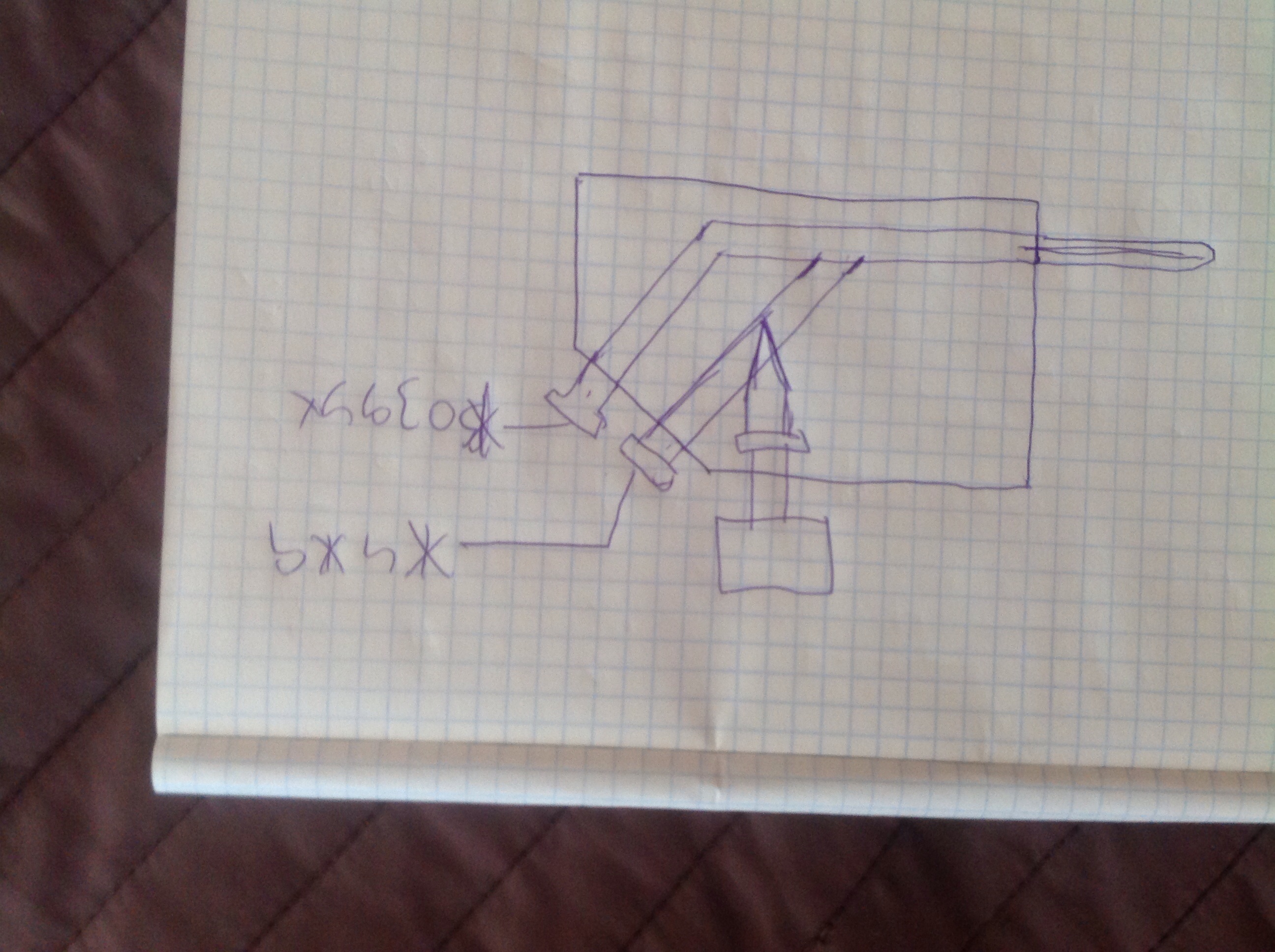

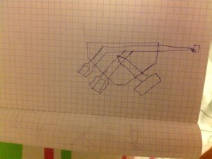

Re: Обзор конструкции моего мист кулера
Это же просто набросок, что бы понять так или нет :)
Зачем вообще они пустили под наклоном?

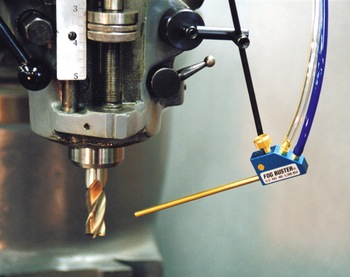

Сообщение Алексс »
nik1 писал(а):Зачем вообще они пустили под наклоном?
понты, фирменный штрих и запудривание мозга пиплу в стиле "вон как у нас все крута". видал сколько уже это обсуждаем...
возможно под углом удобнее в эксплуатации - посмотри как его юзают
Если это понты, то так будет проще сделать :)
image.jpg (7205 просмотров) <a class='original' href='./download/file.php?id=33908&sid=fefbc6aeb0ca2d792d71a42b93ac3999&mode=view' target=_blank>Загрузить оригинал (1.3 МБ)</a>
megagad
Сообщения: 3152
Репутация: 712
Сообщение megagad »
nik1 писал(а): то так будет проще сделать
неа - у вас на первом рисунке разные углы у трубок :) И на втором немного не то.
По сути - верхняя трубка идут только до пересечения с каналом ,куда ввинчена "игла" - так сделать проще(в начале сверху вертикально сверлится тонкий канал для воды, потом более толстый для иглы, и уже потом наклонный для подачи воды). А наклонно сделано по простой причине - слишком турбулентный воздушный поток получается при 90° повороте трубки - всю воду скорее всего раскатывало по стенкам и никакого "тумана" не получалось. Вот и решили "сгладить" канал для более плавного течения воздуха.
Можно на Ты, если не против
Отличия не в расположении трубок, а только у иглы регулировки жидкости
На втором рисунке игла перпендикулярно каналу, так попроще рассверлить конусную посадку

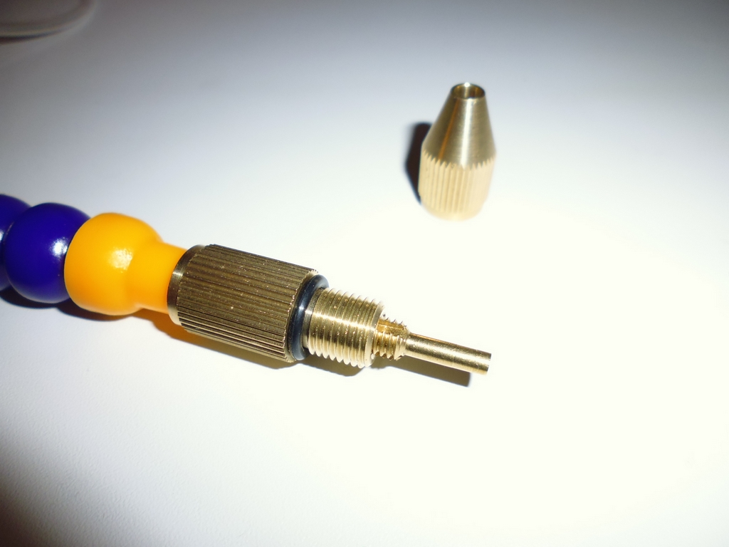

Наверное поставлю жиклёр и иглу от модельного моторчика, практически готовое решение
IMG_0026[1].JPG (7156 просмотров) <a class='original' href='./download/file.php?id=33955&sid=fefbc6aeb0ca2d792d71a42b93ac3999&mode=view' target=_blank>Загрузить оригинал (629.92 КБ)</a>

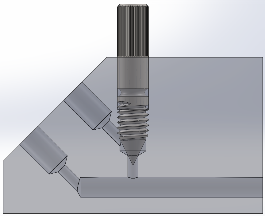

Алексс
Сообщения: 2099
Репутация: 266
Заслуга: IQ32
Откуда: Прага
Сообщение Алексс »
добрался сегодня до солида и на быструю руку набросал эскизик.
чем хуже оригинала ?
Untitled.png (7125 просмотров) <a class='original' href='./download/file.php?id=34101&sid=fefbc6aeb0ca2d792d71a42b93ac3999&mode=view' target=_blank>Загрузить оригинал (99.6 КБ)</a>
видно что,куда и зачем.
резьба везде M6
Даже лучше :good:

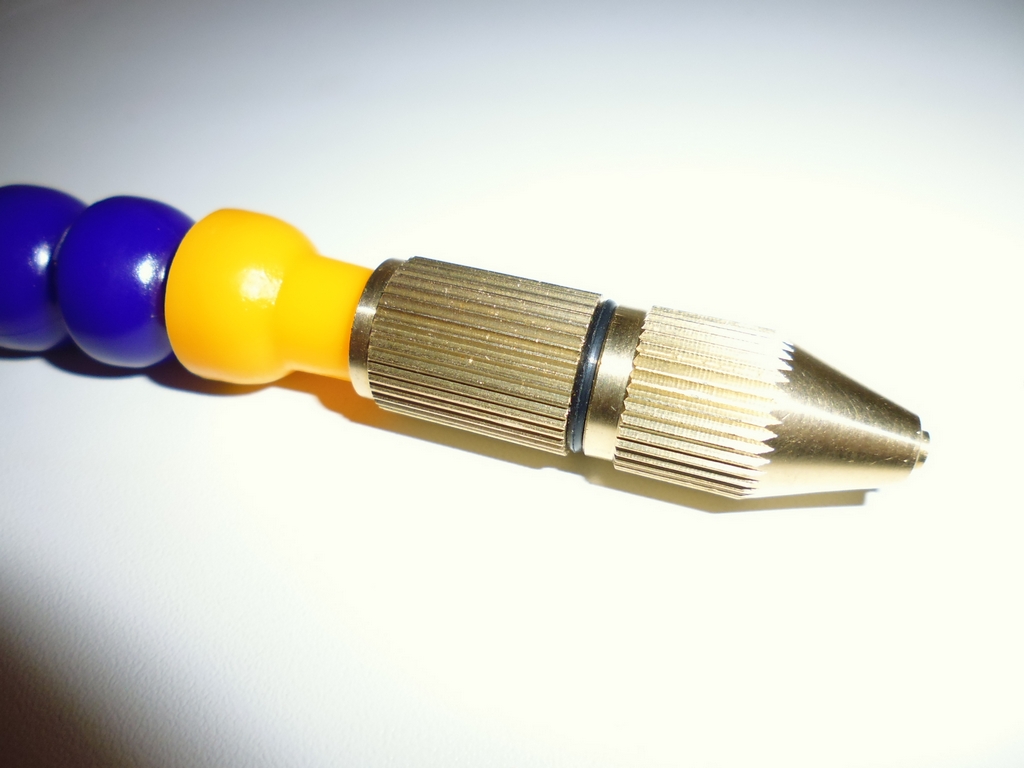

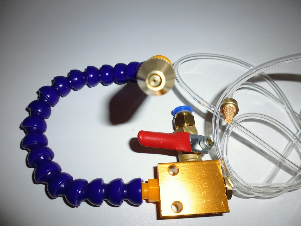

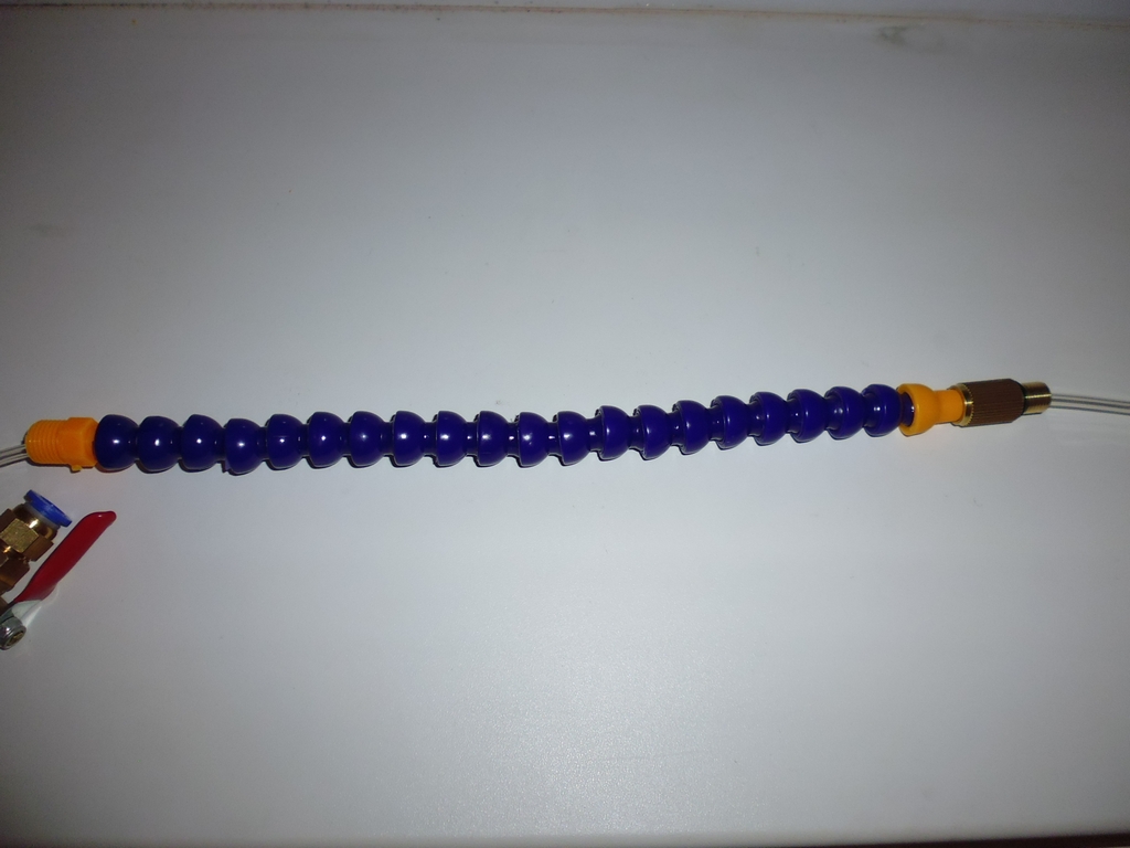

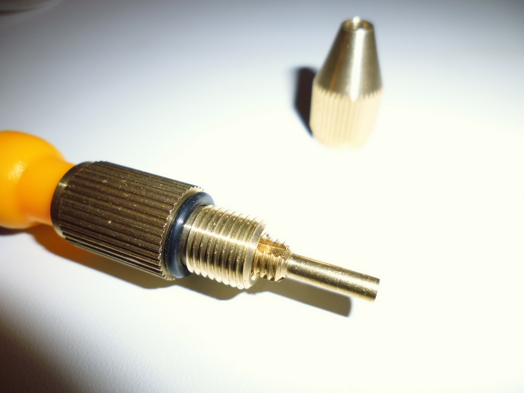

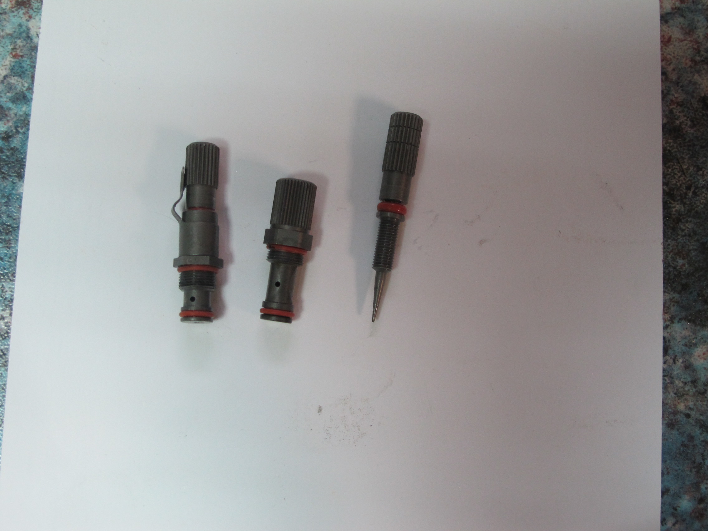

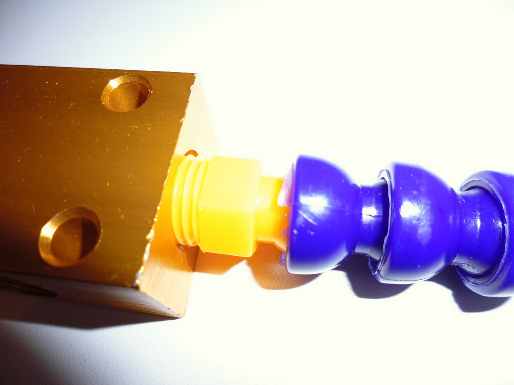

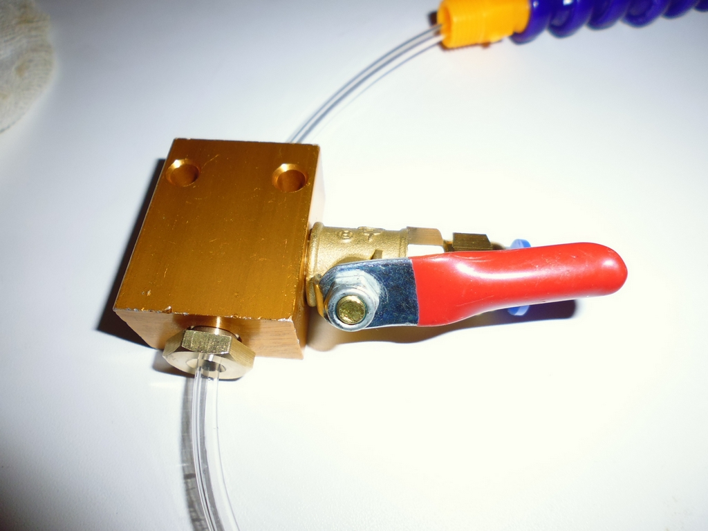

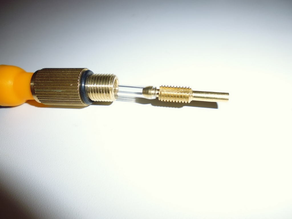

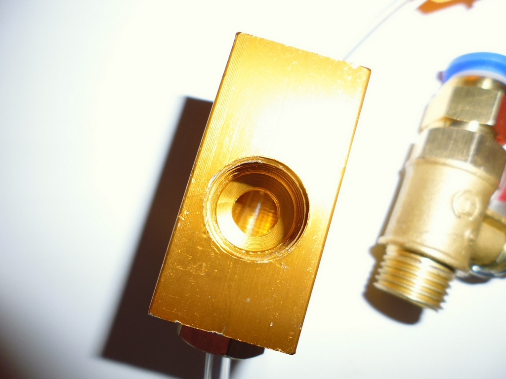

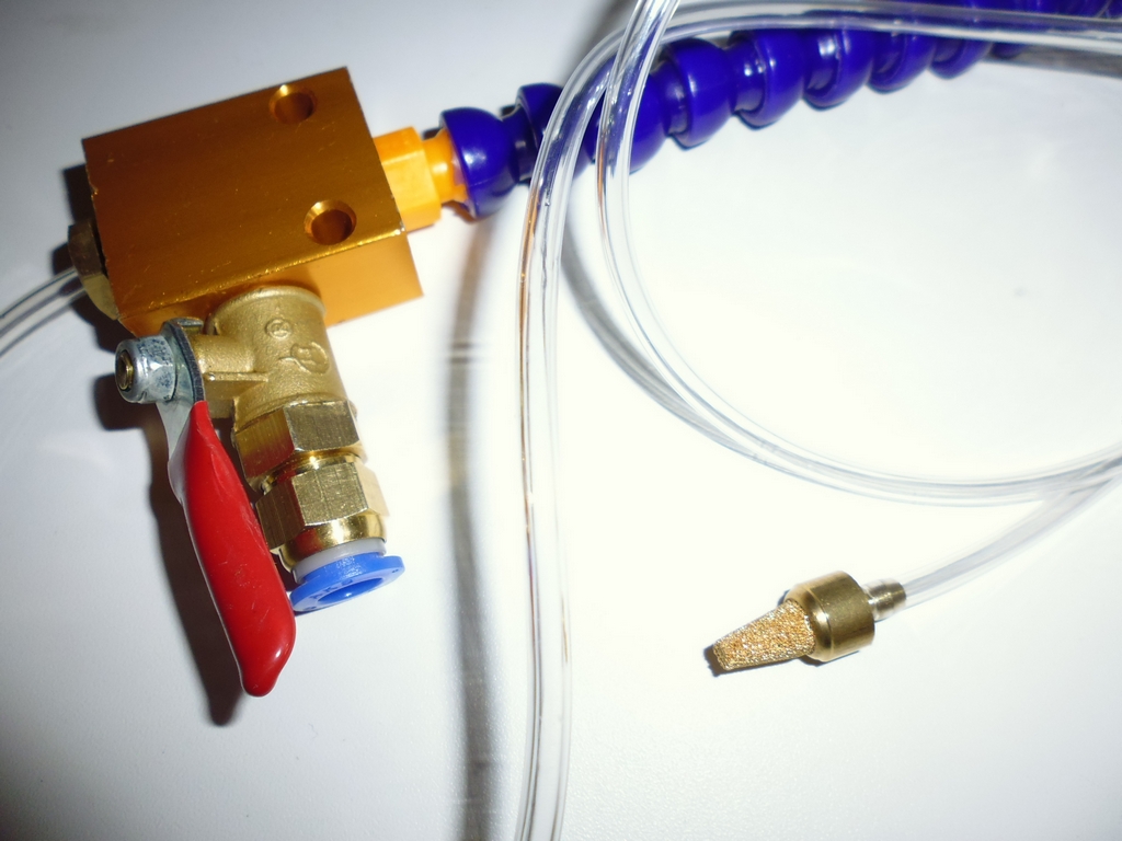

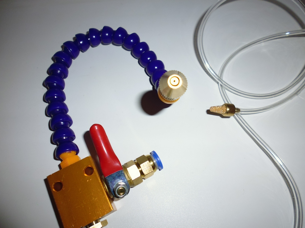

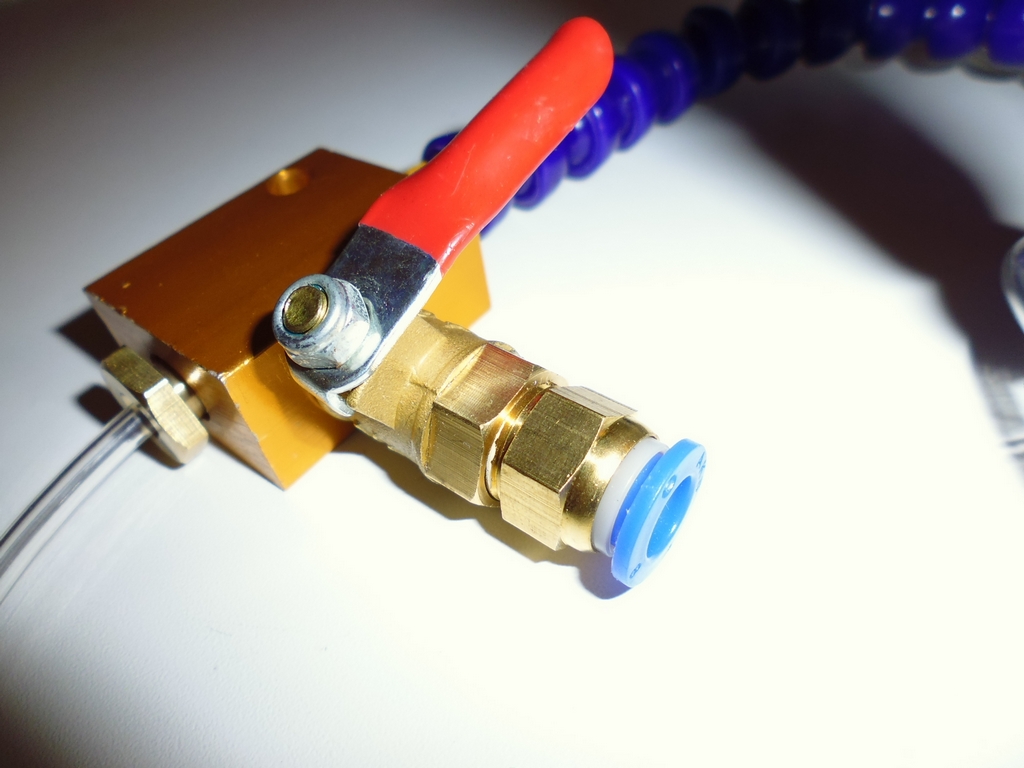

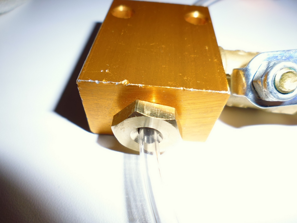

Алексей надеюсь не против, что влез в твою тему, вот пришел мне такой распылитель для СОЖ.
P1000049.JPG (6795 просмотров) <a class='original' href='./download/file.php?id=37448&sid=fefbc6aeb0ca2d792d71a42b93ac3999&mode=view' target=_blank>Загрузить оригинал (383.13 КБ)</a>
P1000050.JPG (6795 просмотров) <a class='original' href='./download/file.php?id=37449&sid=fefbc6aeb0ca2d792d71a42b93ac3999&mode=view' target=_blank>Загрузить оригинал (284.54 КБ)</a>
P1000052.JPG (6795 просмотров) <a class='original' href='./download/file.php?id=37450&sid=fefbc6aeb0ca2d792d71a42b93ac3999&mode=view' target=_blank>Загрузить оригинал (279.25 КБ)</a>
P1000053.JPG (6795 просмотров) <a class='original' href='./download/file.php?id=37451&sid=fefbc6aeb0ca2d792d71a42b93ac3999&mode=view' target=_blank>Загрузить оригинал (273.52 КБ)</a>
P1000054.JPG (6795 просмотров) <a class='original' href='./download/file.php?id=37452&sid=fefbc6aeb0ca2d792d71a42b93ac3999&mode=view' target=_blank>Загрузить оригинал (255.92 КБ)</a>
P1000055.JPG (6795 просмотров) <a class='original' href='./download/file.php?id=37453&sid=fefbc6aeb0ca2d792d71a42b93ac3999&mode=view' target=_blank>Загрузить оригинал (293.59 КБ)</a>
P1000056.JPG (6795 просмотров) <a class='original' href='./download/file.php?id=37454&sid=fefbc6aeb0ca2d792d71a42b93ac3999&mode=view' target=_blank>Загрузить оригинал (347.46 КБ)</a>
P1000057.JPG (6795 просмотров) <a class='original' href='./download/file.php?id=37455&sid=fefbc6aeb0ca2d792d71a42b93ac3999&mode=view' target=_blank>Загрузить оригинал (332.15 КБ)</a>
P1000059.JPG (6795 просмотров) <a class='original' href='./download/file.php?id=37456&sid=fefbc6aeb0ca2d792d71a42b93ac3999&mode=view' target=_blank>Загрузить оригинал (344.34 КБ)</a>
P1000060.JPG (6795 просмотров) <a class='original' href='./download/file.php?id=37457&sid=fefbc6aeb0ca2d792d71a42b93ac3999&mode=view' target=_blank>Загрузить оригинал (342.44 КБ)</a>
P1000061.JPG (6795 просмотров) <a class='original' href='./download/file.php?id=37458&sid=fefbc6aeb0ca2d792d71a42b93ac3999&mode=view' target=_blank>Загрузить оригинал (298.85 КБ)</a>
P1000063.JPG (6795 просмотров) <a class='original' href='./download/file.php?id=37459&sid=fefbc6aeb0ca2d792d71a42b93ac3999&mode=view' target=_blank>Загрузить оригинал (450.49 КБ)</a>
P1000064.JPG (6795 просмотров) <a class='original' href='./download/file.php?id=37460&sid=fefbc6aeb0ca2d792d71a42b93ac3999&mode=view' target=_blank>Загрузить оригинал (414.9 КБ)</a>
P1000066.JPG (6795 просмотров) <a class='original' href='./download/file.php?id=37461&sid=fefbc6aeb0ca2d792d71a42b93ac3999&mode=view' target=_blank>Загрузить оригинал (333 КБ)</a>
Алексс
Сообщения: 2099
Репутация: 266
Заслуга: IQ32
Откуда: Прага
Сообщение Алексс »
sergey27rus, спасибо!
давно хотел посмотреть как устроены "промышленные" варианты.
осталось подождть пока ктонить ногу купит... :)

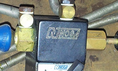

Алексс писал(а):осталось подождть пока ктонить ногу купит...
ты про эту? :hehehe:
20141202_124540.jpg (6775 просмотров) <a class='original' href='./download/file.php?id=37462&sid=fefbc6aeb0ca2d792d71a42b93ac3999&mode=view' target=_blank>Загрузить оригинал (61.33 КБ)</a>
досталась на халяву, года 1.5 лежит... так и не подключал :hehehe:
оказывается у меня в закромах много интересных безделушек валяется :)
