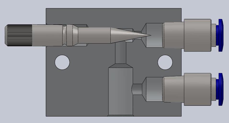

Эффект Вентури это.

UAVpilot писал(а):Эффект Вентури это.
P.S. Штаны б одел для фотогеничности. ;)
Точно, вентури :)

Алекс, малая трубка для воздуха, за счет чего держится внутри блока?
Она вставлена до воздушного отверстия?

вот модель смесителя для наглядности
mist смеситель.JPG (9540 просмотров) <a class='original' href='./download/file.php?id=23363&mode=view' target=_blank>Загрузить оригинал (55.76 КБ)</a>
малая трубка вставлена в вертикальное отверстие до иглы, держится за счет трения.
