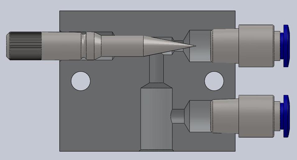

Снял небольшое видео как что устроено, возможно кому-то будет интересно.

Re: Обзор конструкции моего мист кулера
Эффект Вентури это.

Алекс, малая трубка для воздуха, за счет чего держится внутри блока?
Она вставлена до воздушного отверстия?

вот модель смесителя для наглядности
mist смеситель.JPG (8917 просмотров) <a class='original' href='./download/file.php?id=23363&mode=view' target=_blank>Загрузить оригинал (55.76 КБ)</a>
малая трубка вставлена в вертикальное отверстие до иглы, держится за счет трения.

Во, так то понятнее :good:

nik1, сож не пробовал. во первых ее у меня небыло в то время, но это не главное.
главное то, что этот мист кулер распыляет жидкость в очень мелкий туман. и если спирт безвредно испарится, то например масло или что еще будет летать в воздухе и дышать всем этим не полезно как минимум.
для сож нужна другая конструкция с крупными каплями аля http://www.fogbuster.com/

Я малость про другое хотел узнать
Если ты пилькал с сож с обычной подачей и с спиртом через свою распылялку, вот это интересно
Сож она же еще смазывает , а спирт только охлаждает
У меня трудности возникают в узких пазах
Вчера делал паз шириной 2 мм , приходилось мазать маслом :freak:

у меня не так много опыта чтобы делать такие выводы.
вообще мне показалось что спирт и смазывает сколько-то там.
вообще лучше всякого тумана - лить струей помощнее :)

Увы...
Вспомнилось. Я еще пробовал добавлять в спирт глицерин и пропиленгликоль - они смазывают хорошо.
По результату разницы не заметил. Но ты можешь попробовать на мелких фрезах.
Эти вещества безвредны и их можно распылять.
