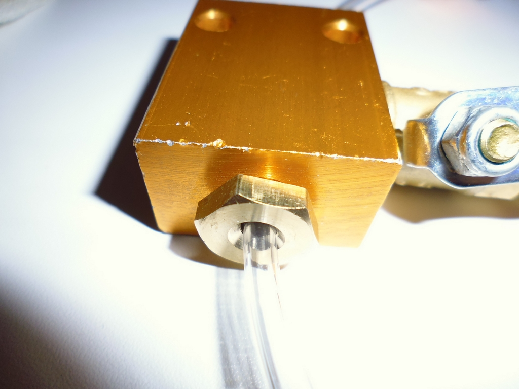

Алексей надеюсь не против, что влез в твою тему, вот пришел мне такой распылитель для СОЖ.
P1000049.JPG (6805 просмотров) <a class='original' href='./download/file.php?id=37448&mode=view' target=_blank>Загрузить оригинал (383.13 КБ)</a>

sergey27rus, спасибо!
давно хотел посмотреть как устроены "промышленные" варианты.
