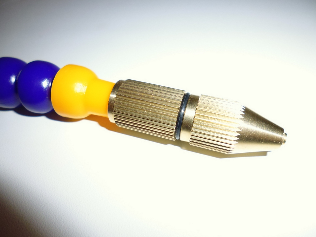

Алексей надеюсь не против, что влез в твою тему, вот пришел мне такой распылитель для СОЖ.

sergey27rus, спасибо!
давно хотел посмотреть как устроены "промышленные" варианты.
