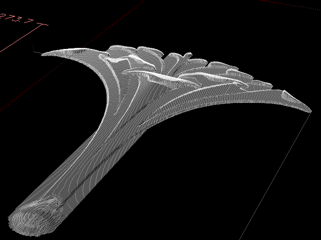

Тем временем, с течением времени, что версия скрипта из шапки темы, что с http://robomechs.com/image-to-gcode/ для начала просто не хочет запускаться (питон повзрослел и на большинстве машинок есть одновременно версии 2.7.х и 3.х - для починки в первой строке надо дописать -
2.7
С гномом скрипт, модернизированный, справляется, но уже с картинками из http://robomechs.com/image-to-gcode/, и с моим, нет. Например, картинку -
zagagula.png (10615 просмотров) <a class='original' href='./download/file.php?id=177859&mode=view' target=_blank>Загрузить оригинал (607.83 КБ)</a>

Редактировать свое же сообщение не дает, а жаль. Списался с автором Литофана, огорчил он меня - увидеть результат можно, а использовать - нет. В целях и смысле программы для создания управляющей программы. Потому вернулся к вопросу скрипта. Еще раз проверил работу модернизированных скриптов - ломаются, мою картинку превращают в кашу. А стандартный, из состава LinuxCNC, работает без ошибок.
Цели же скрипта, как минимум в части обрезки фона, достигаются достаточно просто (и, как минимум в моем случае, сокращают время исполнения программы раза в 3-4) -
0. при создании кода в скрипте ключевой параметр - направление сканирования = переменный, остальное - адаптивно, под потребности
Снимок экрана от 2020-03-11 23-33-26.png (10575 просмотров) <a class='original' href='./download/file.php?id=178102&mode=view' target=_blank>Загрузить оригинал (80.13 КБ)</a>
1. созданный код открываем в LinuxCNC - для проверки на ошибки и визуализации
2. этот же код открываем в текстовом редакторе
3. в LCNC увеличиваем и тыркаем мышью в тректории холостых ходов в сторону краев и находим там строку с командой, направляющие станок к границам. Что-то типа Y0.2827, или Y390.827. Автоазменой в тексте берем это в скобочки - ( Y0.2827), сохраняем и смотрим на результат в LCNC. По существу соотв. прибиваем воманды.
4. смотрим результат. Скорее всего в самом начале, строка 12-14, надо будет поправить команды перехода к началу и в самом конце - последние.
Т.е. вопросы полей решаются парой-тройкой автозамен и правкой вступления и заключения.
Посмотревши на результат может возникнуть желание попробовать и вариант вертикального шаблона сканирования.
В моем случае - две автозамены и одна ручная правка в строке 13 -
Снимок экрана от 2020-03-11 23-41-28.png (10575 просмотров) <a class='original' href='./download/file.php?id=178101&mode=view' target=_blank>Загрузить оригинал (51.27 КБ)</a>
Время исполнения снизилось в 3,3 раза.
