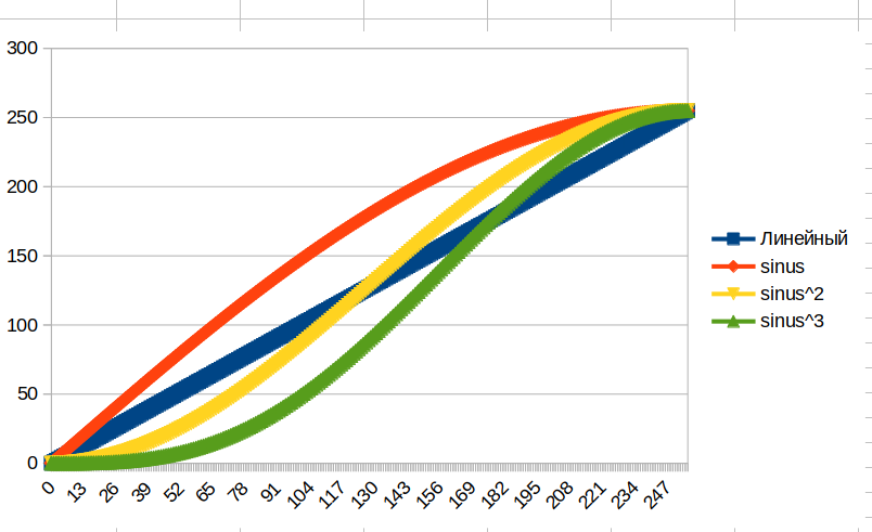

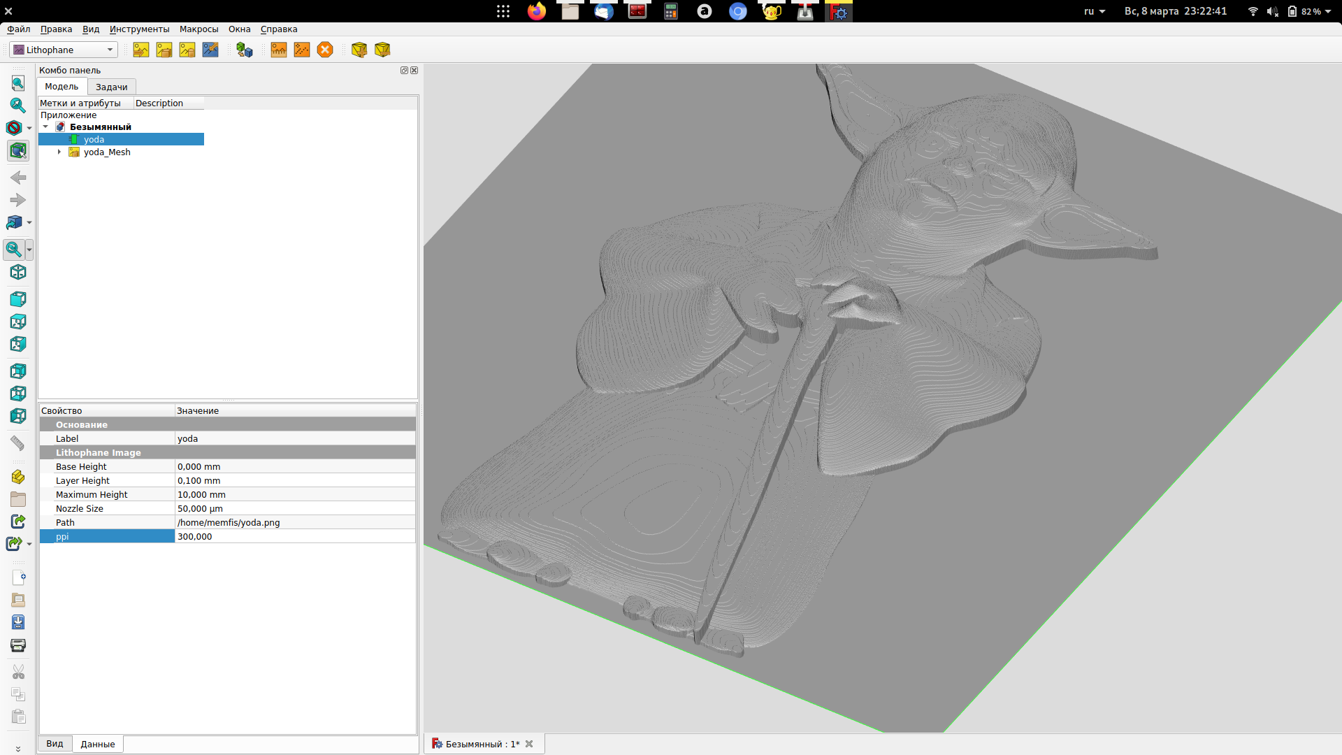

Тем временем, с течением времени, что версия скрипта из шапки темы, что с http://robomechs.com/image-to-gcode/ для начала просто не хочет запускаться (питон повзрослел и на большинстве машинок есть одновременно версии 2.7.х и 3.х - для починки в первой строке надо дописать -
2.7
С гномом скрипт, модернизированный, справляется, но уже с картинками из http://robomechs.com/image-to-gcode/, и с моим, нет. Например, картинку -

А в это время немного повзрослевший FreeCad умеет нечто подобное - там можно загрузить дополнительный верстак Lithophane, который загружает картинку и делает из нее нечто объемное. Причем может сразу это сделать на круглом основании - см. картинку.
Инструмент (верстак) делался для 3-д принтеров, но и в наших целях годится. Настройка тонкости модели там же. А вот уже управляющую программу делать в верстаке Patch, где можно выбирать для создания программ не модель целиком, а отдельные грани (теоретизирую, поскольку это делается пока только в экспериментальной ветке, которую у себя снес).
Да, не мгновенно и прожорливо до памяти.
Снимок экрана от 2020-03-08 23-33-43.png (10627 просмотров) <a class='original' href='./download/file.php?id=177857&mode=view' target=_blank>Загрузить оригинал (330.14 КБ)</a>
Снимок экрана от 2020-03-08 23-22-41.png (10627 просмотров) <a class='original' href='./download/file.php?id=177858&mode=view' target=_blank>Загрузить оригинал (480.12 КБ)</a>

Для тех, кто разбирался в теме вопрос. По итогам использования цикла программ - Инскейп + гимп + image-to-gcode + linuxCNC на мой взгляд очевиден вывод - Инскейп, как средство формирования градиента цвета, умеренно хорош, на четверочку. Но мировоззрение Инскейпа в части таблицы соответствия Мера черности\глубина явно не соответствует воззрению image-to-gcode. Явно у image-to-gcode зависимость линейная, а Инскейп рисует нелинейную. Отсюда вопрос - я в питоне свои силы еще не пробовал, но уже знаю, что править придется в области 777-804 строки. Скрипт выполняется не быстро и потому по-хорошему надо не каждый раз, для каждой точки поля, вычислять значение высоты (как функция от синуса), а сделать таблицу значений, всего 256 шт.
Я бы попробовал скорректировать функцию, но мне все с нуля (в питоне), а кто-то, возможно, уже там шарит.
Потому как результат чтения одной и той же картинки в том же Литофане FreeCad дает существенно лучший результат в плане рельефа, нежели image-to-gcode.

Я провел испытания (картина и так уже была ясна, но качественно) - в Инкскейпе нарисовал окружность и залил ее радиальным градиентом, скормил эту картинку скрипту и в результате в объеме получил чистой воды конус.
Скрипт создает массив заранее вычисленных значений Чернота\высота, 255 штук. Представляется разумным внедрить в него варианты sin, sin^^2, sin^^3, возможно было бы разумно создавать сразу все 4 варианта итогового файла, чтобы не ждать все разы выполнения.
Снимок экрана от 2020-04-10 10-25-13.png (9721 просмотр) <a class='original' href='./download/file.php?id=179812&mode=view' target=_blank>Загрузить оригинал (61.87 КБ)</a>

a321 писал(а): ↑ Скрипт создает массив заранее вычисленных значений Чернота\высота, 255 штук. Представляется разумным внедрить в него варианты sin, sin^^2, sin^^3, возможно было бы разумно создавать сразу все 4 варианта итогового файла, чтобы не ждать все разы выполнения.
Реализовано в viewtopic.php?p=635120#p635120
