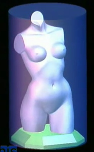

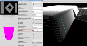

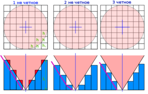

В пределе есть 2е стратегии обработки(IRL они комбинируются):
1. Обработка кончиком фрезы
2. Обработка боковой частью фрезы
сравнительный анализ стратегий работы концом и боковой гранью фрезы (63102 просмотра) <a class='original' href='./download/file.php?id=17814&sid=4f23a9306cca7db3e294d31408b6cc30&mode=view' target=_blank>Загрузить оригинал (168.77 КБ)</a>
картинку взял отсюда
brochure.pdf
Взято с www.freesteel.co.uk
Буду признателен если кто-то подскажет в каком ПО это реализовано
(4.22 МБ) 2246 скачиваний

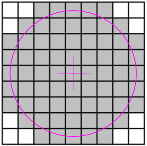

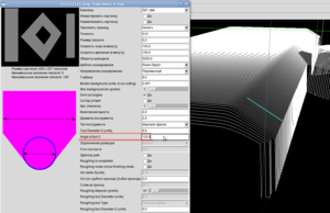

Обработка боковушкой фрезы при глубоком рельефе - конечно же эффективнее чем кончиком,
т.к. поверхность задействованной площади боковушки, больше поверхности задействованной площади кончика фрезы.
Для нежестких(с небольшей жесткостью) станков - к сожалению обработка боковушкой не получится,
т.к. - опять же - из-за большей площади рабоче поверхности - больше силы трения, фреза больше зарывается в материал(особенно если она спиральная),... и как следствие необходима большая сила удерживающая фрезу в заданных координатах - что для нежестких станков - не возможно.
Но возможна обработка концом фрезы с послойным снятием материала.
Но этот метод менее эффективный т.к. на нижних слоях приходится проходить по тем же частях рельефа, которые уже сняли на предыдущих слоях - работа вхолостую!
Так вот чтобы оптимизировать процесс - убрав холостые проходы - я дописал механизм получения ж-кода,
которые эти места - просто пропускает.
Режим №1 - послойное снятие материала, чистовой фрезой, но с оптимизацией холостого хода предыдущих слоев.
посмотрать описание: (для просмотра содержимого нажмите на ссылку)
Активируется флагом "Optimize roughing".
Примечание: этот режим №1 я разрабатывал как основа для 2го режима - поэтому если вы его реально используете - отпишитесь.

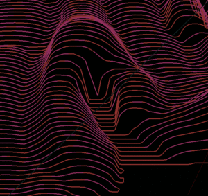

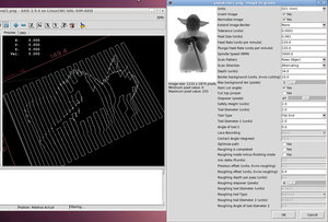

image-to-gcode оптимизированный режим - общий вид (63102 просмотра) <a class='original' href='./download/file.php?id=17818&sid=4f23a9306cca7db3e294d31408b6cc30&mode=view' target=_blank>Загрузить оригинал (166.31 КБ)</a>
Отверстие в бублике, более редкие линии - не важно, инновация заключается не в этом.

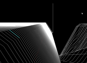

На следующем слайде - послойно и очень наглядно видно а чем заключается оптимизация
image-to-gcode сравнение обычного режима и оптимизированного:<br />слева - обычный, справа - оптимизированный (63102 просмотра) <a class='original' href='./download/file.php?id=17816&sid=4f23a9306cca7db3e294d31408b6cc30&mode=view' target=_blank>Загрузить оригинал (968.54 КБ)</a>
Обратите внимание, что на 2м и 3м слое фреза не проходит там где уже прошла на предыдущих слоях!

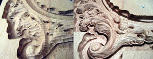

(Почему такие не гладкие линии? Потому что при увеличении/уменьшении рисунка используйте только метод Linear, иначе будет такое с рельефом как на картинке)
Применять этот режим можно для создания сложных глубоких рельефов одной лишь! чистовой фрезой
и при этом не проходить по обработанным местам дважды/трижды/4....
Если фрезы недорогие, а авто-смены инструмента нет и не хочется парится,
то можно сделать в этом режиме УП, "зарядить" станок и идти спать(шучу конечно).

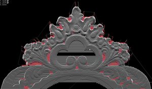

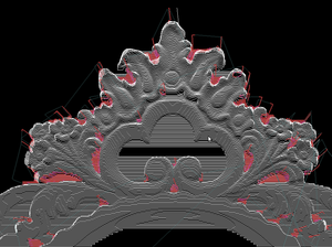

Оптимизированный ж-код с установленным "Roughing is completed".
image-to-gcode оптимизированный режим + флаг  'Roughing is completed' - общий вид (63102 просмотра) <a class='original' href='./download/file.php?id=17819&sid=4f23a9306cca7db3e294d31408b6cc30&mode=view' target=_blank>Загрузить оригинал (155.63 КБ)</a>
image-to-gcode назначение флага 'Roughing is completed' (63102 просмотра) <a class='original' href='./download/file.php?id=17817&sid=4f23a9306cca7db3e294d31408b6cc30&mode=view' target=_blank>Загрузить оригинал (885.5 КБ)</a>

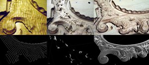

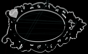

метод 2.1. "окантовка" этот метод вычисляет места где чистовая фреза при прохождении по краям высота рельефа выше заданной. Другими словами вычисляются границы рельефа, причем крутизна подьема рельефа выше заданной. Т.е. если у тебя плавный рельеф без резких переходов, то этот режим вообще ж-код не создаст.
Для этого режима результаты чернового прохода так же учитываются.
картинку в g-код окантовка.png (63102 просмотра) <a class='original' href='./download/file.php?id=17820&sid=4f23a9306cca7db3e294d31408b6cc30&mode=view' target=_blank>Загрузить оригинал (194.43 КБ)</a>
картинку в g-код режим 'окантовка'.png (63102 просмотра) <a class='original' href='./download/file.php?id=17824&sid=4f23a9306cca7db3e294d31408b6cc30&mode=view' target=_blank>Загрузить оригинал (27.19 КБ)</a>
метод 2.2. - собственно "гвоздь программы" - режим "разницы RMF"
- черновая фреза не войдет в узкие и глубокие места из-за своей толщины, а чистовая в этих местах может поломаться(я 4шт сломал) из-за того что много не снятого материала и большое заглубление.
Так вот этот механизм - вычисляет все места где черновая фреза оставила материал более заданной глубины и только по этим местам! делает ж-код.
картинку в g-код 'разница'.png (63102 просмотра) <a class='original' href='./download/file.php?id=17821&sid=4f23a9306cca7db3e294d31408b6cc30&mode=view' target=_blank>Загрузить оригинал (124.74 КБ)</a>
картинку в g-код режим 'разница'.png (63102 просмотра) <a class='original' href='./download/file.php?id=17823&sid=4f23a9306cca7db3e294d31408b6cc30&mode=view' target=_blank>Загрузить оригинал (203.82 КБ)</a>

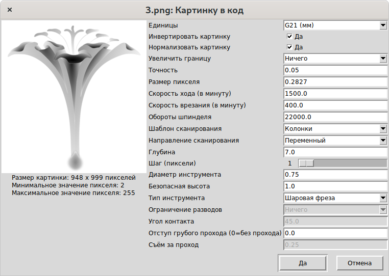

Назначение режима №2: Этот ж-код используется как промежуточный проход между черновой и чистовой обработкой - позволяющий сделать отступ между требуемым и текущим рельефом не более заданной величины. По сути "выравнивает отступ" или другими словами - дочищает места где черновая фреза не пролезла, чтоб при финишном режиме в них не сломалась фреза.
Как использовать: (для просмотра содержимого нажмите на ссылку)
1. - обрабатываем заготовку самой большой фрезой, послойно с минимальной глубиной слоя (0.5мм-3мм), с максимальным шагом равным 80%-99% диаметра фрезы. Отступ 1мм-3мм.
Цель: грубо снять максимальное количество материала, для облегчения работы следующего режима.
2. - обрабатываем заготовку средней фрезой
(придется подбирать чтобы она была не слишком большая и не слишком маленька)
(рекомендую: шаровую или прямую-диаметр 5мм, но можно конус со скруглением на конце диаметром 3мм-8мм), послойно с глубиной слоя 3мм-8мм, с шагом равным 30% диаметра фрезы.
Отступ минимальный = 30% от диаметра чистовой фрезы = ~0.5мм.
Цель: снять основную часть материала, оставить минимальный отступ.
3. - обрабатываем заготовку в этом режиме "разницы" между предыдущей фрезой с чистовой "фрезой со шлифовкой":
- выбираем шаблон сканирования: "Cols Object" или "Rows Object"
- ставим флаг "Roughing mode minus finishing mode"
- ставим "min delta rf(units)" - главный параметр - разница в миллиметрах между черновым и чистовым рельефами. Ставим шаг заглубления в миллиметрах(без него - нет смысла) "Съем за проход".
- задаем конфигурацию черновой фрезы(черновая фреза должна быть больше чистовой!)
- задаем параметры предыдущего чернового прохода и следубщего чистового
Цель: сделать равномерный отступ по всему рельефу не более заданного значения.
Я использую двухперую спиральную прямую со скругленным концом диаметром 1.5мм и высотой 12мм, с функцией шлифовки поверхности.
4. - далее - чистовой режим в один проход - без послойного заглубления! - этой же чистовой фрезой с минимальным шагом(0.2мм - 0.8мм).
5. Бывает 4х режимов достаточно. Кому не достаточно - можно 5й - "финишный" режим гравером со скругленным концом. Тогда на 4м этапе - нужно задать отступ.
У меня например после 4го режима - поверхность получается полированой, но рельеф немного смазаный. После гравера - появляется ворс который приходится удалять вручную, но рельеф становится более... "сочным".
А настолько мелкой фрезы с полировкой как гравер - еще не нашел.

Печенько №3 двойная конфигурация фрезы
Задается параметрами:
image2gcode двойная конфигурация фрезы.png (32221 просмотр) <a class='original' href='./download/file.php?id=17832&sid=4f23a9306cca7db3e294d31408b6cc30&mode=view' target=_blank>Загрузить оригинал (401.3 КБ)</a>
Могу сделать работу с фрезой любой! конфигурации.
Считаешь размер матрицы фрезы, задаешь в Gimp-e картинку с этим количеством пикселей по горизонтали и на картинке рисуешь вертикальное сечение своей фрезы, а я могу сделать чтобы image-to-gcode ее подхватывал и использоваля для создания матрицы высот инструмента. Вот только нужно ли так неэффективно тратить время? image-to-gcode это плагин для не точной обработки, потому что для создания точного рельефа картинку нужно увеличивать многократно(а увеличив - во столько же раз увеличивается время компиляции g-кода). Если ты хочешь точный рельеф, то лучше взять CAM который делает по 3d модели, а не по картинке.
Поэтому(если ничего не изменится) я думаю - прекратить доработку image-to-gcode. Благо сейчас появился CAM под Linux для Blender.
Скрин как это выглядит в g-коде:
Обычная шаровая
картинку в код - обычная полусфера (32202 просмотра) <a class='original' href='./download/file.php?id=17843&sid=4f23a9306cca7db3e294d31408b6cc30&mode=view' target=_blank>Загрузить оригинал (148.72 КБ)</a>
полусфера + угол 45град (32202 просмотра) <a class='original' href='./download/file.php?id=17844&sid=4f23a9306cca7db3e294d31408b6cc30&mode=view' target=_blank>Загрузить оригинал (154.29 КБ)</a>
полусфера + угол 120град (32202 просмотра) <a class='original' href='./download/file.php?id=17845&sid=4f23a9306cca7db3e294d31408b6cc30&mode=view' target=_blank>Загрузить оригинал (147.25 КБ)</a>
обратите внимание: угол - КАСАЕТСЯ шара!
а не рисуется от точки диаметра. Из-за этого при больших углах(100-200град) - шарик даже большого диаметра почти не видно на рисунке. Что наглядно видно на скрине выше.
обычная конусная 90град (32202 просмотра) <a class='original' href='./download/file.php?id=17846&sid=4f23a9306cca7db3e294d31408b6cc30&mode=view' target=_blank>Загрузить оригинал (125.05 КБ)</a>
откуда взялась небольшая "ступенька"(3й излом) в самом верху - я написал в следующем сабже.
конус 90град + угол 45град (32202 просмотра) <a class='original' href='./download/file.php?id=17847&sid=4f23a9306cca7db3e294d31408b6cc30&mode=view' target=_blank>Загрузить оригинал (114.53 КБ)</a>

важное отступление:
Чем обусловлен излом если грань фрезы прямая(сама фреза - обычная конусная острая)?
излом, хотя фреза - обычная конусная.png (32218 просмотров) <a class='original' href='./download/file.php?id=17833&sid=4f23a9306cca7db3e294d31408b6cc30&mode=view' target=_blank>Загрузить оригинал (18.01 КБ)</a>
Конфигурация фрезы строится по точкам!
Строится квадратная матрица, с размером грани = диаметру фрезы/размер одной точки.
Из этого получается важный вывод: если например диаметр фрезы 1мм, а размер точки 0.3мм, то размер матрицы получается 3и на 3и - и то что тип фрезы полусфера уже - почти не играет роли! Поэтому для большей точности нужно увеличить размер рисунка(например в Gimp-e - меню - Image - Scale image - тип увеличения Linear !!! другие типы портят рисуток).
Кстати - черновой отступ не может быть меньше размера одного пикселя(хотя image2gcode позволяет его ввести).
Предварительно картинка чтобы было ясно о чем речь:
типы построения матриц конусной фрезы.png (32218 просмотров) <a class='original' href='./download/file.php?id=17834&sid=4f23a9306cca7db3e294d31408b6cc30&mode=view' target=_blank>Загрузить оригинал (41.33 КБ)</a>
Матрица может иметь четное(пример: 6мм диаметр фрезы - точка 1мм) или нечетное(пример: 1,5мм диаметр фрезы - точка 0,1мм) число ячеек в грани. К тому же программно можно искусственно увеличить получившуюся матрицу на +1 и получить по желанию хоть чет, хоть нечет. Я сделал программно - "всегда нечет":
Если получился(сделали искусственно) четное, то в центре 4 яцейки матрицы = 0 - кончик фрезы. И не только из-за этого - тратится много лишнего места. Плюс в том что сама фреза напоминает круг(читай ниже).
Если получился(сделали искусственно) нечетное, то в центре 1 яцейки матрицы = 0 - кончик фрезы. Фреза более острая и точность получается выше, но сама фреза напоминает квадрат(читай ниже).
Возвращаясь к излому:
Каждая ячейка матрицы - имеет квадратную форму с 4мя углами.
Фреза может касаться ячейки:
получим в теории 3 алгоритма(в принципе - можно и больше придумать):
1. Фреза касается каждой ячейки всегда в левом нижнем углу(так сделано в предыдущих версиях image-to-gcode)
2. Фреза касается каждой ячейки в центре ячейки(см. на рисунке изображени "1 нечетное" внизу)
Но тогда фреза может "подрезать" рельеф. Если это не принципиально - то это лучший вариант(жаль только не реализованный).
3. Фреза касается каждой ячейки в ближайшем угле(я выбрал и реализовал этот - смотри на рисунке изображени "2 нечетное" поцентру).
Я сделал по алгоритму 3. Обрати внимание на излом фколетовой линии на рисунке поцентру.
В результате из-за этого - получается вот этот излом... может стоит переделать, но как ?...

уже почти доделан станок №2 и в планах выложить фотки реального использования - ака "урок".
Хотя я уже реально пробовал, но это было все же больше - бэтатестирование... вобщем - ждемс...

Промышленный аналог темы
Сообщение Гармонист »
Нашел промышленный аналог - его задача аналогичная - выбрать материал, оставшийся от предыдущей фрезы в местах с глубиной более предельной.
Смотрим видео:
https://www.youtube.com/watch?v=ytFQMEeq3Bk
На что нужно обратить внимание(конечно же кроме железных сисек):
сама модель (31950 просмотров) <a class='original' href='./download/file.php?id=19681&sid=4f23a9306cca7db3e294d31408b6cc30&mode=view' target=_blank>Загрузить оригинал (276.03 КБ)</a>
сама модель
САМ-интерфейс еще и визуализирует процесс фрезеровки (31950 просмотров) <a class='original' href='./download/file.php?id=19682&sid=4f23a9306cca7db3e294d31408b6cc30&mode=view' target=_blank>Загрузить оригинал (1.01 МБ)</a>
На сколько оптимальна траектория!
CAM-МЕЧТА ЧПУ-линуксоида: 3d модель + траектория движения инструмента + отображение не снятого материала<br />да к тому же - все это в динамике!!! (31950 просмотров) <a class='original' href='./download/file.php?id=19683&sid=4f23a9306cca7db3e294d31408b6cc30&mode=view' target=_blank>Загрузить оригинал (961.28 КБ)</a>
смотрите на сколько программный расчет соответствует готовому изделию (31950 просмотров) <a class='original' href='./download/file.php?id=19690&sid=4f23a9306cca7db3e294d31408b6cc30&mode=view' target=_blank>Загрузить оригинал (614.28 КБ)</a>
а теперь самое интересное:
разница между предыдущей(пройденно) фрезой и будущей(еще не прошла) фрезой<br />красным показаны места со слишком высоким рельефом (31950 просмотров) <a class='original' href='./download/file.php?id=19685&sid=4f23a9306cca7db3e294d31408b6cc30&mode=view' target=_blank>Загрузить оригинал (326.99 КБ)</a>
разница между предыдущим режимом и будущим<br />красным показаны места со слишком высоким рельефом<br />в которых фреза может сломатся (31950 просмотров) <a class='original' href='./download/file.php?id=19686&sid=4f23a9306cca7db3e294d31408b6cc30&mode=view' target=_blank>Загрузить оригинал (296.78 КБ)</a>
слева - до обработки, справа - после обработки<br />сравните между собой(обращая внимание на 2е предыдущие картинки) (31950 просмотров) <a class='original' href='./download/file.php?id=19684&sid=4f23a9306cca7db3e294d31408b6cc30&mode=view' target=_blank>Загрузить оригинал (1.64 МБ)</a>
после предыдущих 2х фрез - снова режим разницы
красным показаны места со слишком высоким рельефом: предыдущая фреза в эти места не пролезла, а более мелкая фреза в них пролезет, но может сломаться -  поэтому рельеф в этих участках нужно выбирать мелкой фрезой ПОСЛОЙНО! (31950 просмотров) <a class='original' href='./download/file.php?id=19687&sid=4f23a9306cca7db3e294d31408b6cc30&mode=view' target=_blank>Загрузить оригинал (1.3 МБ)</a>
а вот это почти что промышленный шпионаж :shh: - на предыдущем слайде представлен интерфейс,
раскрашивающий модель в зеленые и главное - красные цвета :beer_blow:
показано как в таких участках формируется ж-код специальным режимом (31950 просмотров) <a class='original' href='./download/file.php?id=19688&sid=4f23a9306cca7db3e294d31408b6cc30&mode=view' target=_blank>Загрузить оригинал (623.52 КБ)</a>
специальный режим: ж-код формируется ТОЛЬКО в этих участках с послойным снятием (31950 просмотров) <a class='original' href='./download/file.php?id=19689&sid=4f23a9306cca7db3e294d31408b6cc30&mode=view' target=_blank>Загрузить оригинал (529.66 КБ)</a>
странно, но последние 2 слайда у меня никак не сопоставляются с красными участками ни в 1й(5.png 6.png) ни во 2й(7.png) раз.
Возможно на видео не видно "желтого" цвета на "зеленом"... не ясно.

- на вершинах из-за пошагового заглубления фреза на каждом новом слое проходит участки уже отработанные на предыдущих слоях - что бесцельно тратит время, износ станка, фрезы,... В новой версии там где на предыдущем слое фреза уже прошла весь требуемый для снятия материал - то на новом слое в этих местах уже не будет формироваться ж-код.
- на участке вычисляется максимальная высота, оставленная от предыдущей фрезы. Если участок большой(например когда delta=0 - участок это вся картинка), то получается много не ходов вхолостую. В новой версии - высота недореза предыдущей фрезы будет вычисляться в каждой точке.
(моя первая анимация в Gimp-е) демонстрация предварительных результатов(т.е. что собственно я хочу получить):
сложный участок (31803 просмотра) <a class='original' href='./download/file.php?id=20227&sid=4f23a9306cca7db3e294d31408b6cc30&mode=view' target=_blank>Загрузить оригинал (14.18 КБ)</a>
сложный участок
image-to-gcode RMF.gif (31827 просмотров) <a class='original' href='./download/file.php?id=20205&sid=4f23a9306cca7db3e294d31408b6cc30&mode=view' target=_blank>Загрузить оригинал (3.12 МБ)</a>
этот же участок
каждый фрейм - это отдельный слой заглубления с шагом 0.4мм (31803 просмотра) <a class='original' href='./download/file.php?id=20228&sid=4f23a9306cca7db3e294d31408b6cc30&mode=view' target=_blank>Загрузить оригинал (123.83 КБ)</a>
Это то самое "узкое место" в которое прямая фреза 3мм полностью не входит(точнее сказать - "входит, но не на столько глубоко как фреза с меньшим диаметром"). Отступ 0,54мм.
Следующая фреза 1,5мм "шаровая"(она же "полусфера", она же "круглая", она же "полукруглая", она "со скруглением на конце радиусом...", она же...) . Отступ такой же - 0,54мм.
Белые линии - (та самая "разница между 2мя режимами" (("Roughin Minus Finish" = rmf)) в виде ж-кода) ж-код построенный по "недорезанным" фрезой 3мм местам, с высотой более(параметр "min rmf delta") 0.7мм. Шаг заглубления фрезой 1.5мм = 0.4мм. Слоев получилось 16. Я скрыл быстрые переходы. Обратите внимание что для каждого нового слоя фреза выходит полностью! а потом снова заглубляется - проходя значительные путь! Это планирую убрать... А еще есть идея(правда в далеких планах) реализовать получение ж-кода задом наперед: т.е. один слой будет справа налево, второй слева на право, потом снова справа налево... чтобы уменьшить быстрые переходы...
Красные линии это - чистовой режим(т.е. "отступ"=0) этой же полукруглой фрезой 1,5мм - для сравнения.
К счастью - глядя со стороны на свою работу над image-to-gcode - я вижу что движение идет только в сторону усовершенствования.
К сожалению - все эти улучшения требуют более сложных алгоритмов, что плохо сказывается на скорости получения ж-кода(скорость работы image-to-gcode)... и чем дальше - тем хуже и хуже...
но думаю результат того стоит...
Re: Image-to-gcode + решение для нежестких станков

Режим 2 - обвел (хотя можно было этого не делать):
Фреза 5мм прямая, 3 слоя по 3мм - готовил этот ж-код посредством GCodeTools
2.JPG (31047 просмотров) <a class='original' href='./download/file.php?id=25392&sid=4f23a9306cca7db3e294d31408b6cc30&mode=view' target=_blank>Загрузить оригинал (197.59 КБ)</a>
обводка.jpg (31047 просмотров) <a class='original' href='./download/file.php?id=25401&sid=4f23a9306cca7db3e294d31408b6cc30&mode=view' target=_blank>Загрузить оригинал (83.76 КБ)</a>
нужно было обводить фрезой 1,5мм как я сделал в конце...

Режим 4 - ДЕЛЬТА - собственно то почему эта тема создана - :
Фреза сфера 1,5мм, шаг 3линии=0,2625мм(18% диаметра фрезы)
Высота слоя 1,2мм(шаг заглубления). Слои создаются динамически в зависимости от того какой высоты материал нужно снять в данном конкретном месте.
режим &quot;Дельты&quot;: разница между фрезами 8мм и 1,5мм; дельта &gt;=2мм (31047 просмотров) <a class='original' href='./download/file.php?id=25396&sid=4f23a9306cca7db3e294d31408b6cc30&mode=view' target=_blank>Загрузить оригинал (511.65 КБ)</a>
режим "Дельты": разница между фрезами 8мм и 1,5мм; дельта >=2мм
Настройки режима &quot;Дельта&quot;<br />ВНИМАНИЕ: на картинке ошибка! Вместо &quot;Max background len(pixels)&quot; = 4 - должно быть 330! (31047 просмотров) <a class='original' href='./download/file.php?id=25397&sid=4f23a9306cca7db3e294d31408b6cc30&mode=view' target=_blank>Загрузить оригинал (212 КБ)</a>
Настройки режима "Дельта"
ВНИМАНИЕ: на картинке ошибка! Вместо "Max background len(pixels)" = 4 - должно быть 330!
Обратите внимание: при помощи этого инструмента - можно проводить анализ вашей поверхности
например: "найти все места где фреза оставила материал более Х-мм" просто задаете диаметр чистовой фрезы=1 точке...

только вытянул из станка:
рамка слева сделана на предыдущем станке -до сих пор медитативно шлифую, <br />справа на новом - еще не шлифовал (31047 просмотров) <a class='original' href='./download/file.php?id=25402&sid=4f23a9306cca7db3e294d31408b6cc30&mode=view' target=_blank>Загрузить оригинал (230.39 КБ)</a>
а теперь - подближе:
44_.jpg (31047 просмотров) <a class='original' href='./download/file.php?id=25403&sid=4f23a9306cca7db3e294d31408b6cc30&mode=view' target=_blank>Загрузить оригинал (258.88 КБ)</a>
44.JPG (31047 просмотров) <a class='original' href='./download/file.php?id=25404&sid=4f23a9306cca7db3e294d31408b6cc30&mode=view' target=_blank>Загрузить оригинал (727.66 КБ)</a>
55.JPG (31047 просмотров) <a class='original' href='./download/file.php?id=25405&sid=4f23a9306cca7db3e294d31408b6cc30&mode=view' target=_blank>Загрузить оригинал (1.41 МБ)</a>
112.JPG (31047 просмотров) <a class='original' href='./download/file.php?id=25406&sid=4f23a9306cca7db3e294d31408b6cc30&mode=view' target=_blank>Загрузить оригинал (842.35 КБ)</a>
88.JPG (31047 просмотров) <a class='original' href='./download/file.php?id=25407&sid=4f23a9306cca7db3e294d31408b6cc30&mode=view' target=_blank>Загрузить оригинал (1.17 МБ)</a>
22.JPG (31047 просмотров) <a class='original' href='./download/file.php?id=25408&sid=4f23a9306cca7db3e294d31408b6cc30&mode=view' target=_blank>Загрузить оригинал (515.97 КБ)</a>
11.JPG (31047 просмотров) <a class='original' href='./download/file.php?id=25409&sid=4f23a9306cca7db3e294d31408b6cc30&mode=view' target=_blank>Загрузить оригинал (523.37 КБ)</a>
игрался с настройками фотоаппарата и &quot;поймал&quot; фрезу во время работы на скорости ~19000об/мин<br />видно как стружка разлетается во все стороны... потрясающе...<br />можно собрать 10 фотиков засинхать их сделать серию снимков каждые 0,01сек... наблюдая как &quot;работает&quot; фреза под разной нагрузкой и скоростями... (31047 просмотров) <a class='original' href='./download/file.php?id=25410&sid=4f23a9306cca7db3e294d31408b6cc30&mode=view' target=_blank>Загрузить оригинал (687.52 КБ)</a>
игрался с настройками фотоаппарата и "поймал" фрезу во время работы на скорости ~19000об/мин
можно собрать 10 фотиков засинхать их сделать серию снимков каждые 0,01сек... наблюдая как "работает" фреза под разной нагрузкой и скоростями...
77.JPG (31047 просмотров) <a class='original' href='./download/file.php?id=25411&sid=4f23a9306cca7db3e294d31408b6cc30&mode=view' target=_blank>Загрузить оригинал (1.08 МБ)</a>
а вот тут было стремно! Дело в том что процесс реза идет так что фреза "открыта" с той стороны где она уже прошла -
это значит что есть куда и стружку отбрасывать и боковая нагрузка небольшая т.к. только с одной стороны,... а вот в таких местах фреза зажата со всех сторон.
Но благодаря режиму "Дельта" высота рельефа негде не была выше 2мм(хотя 2мм - это тоже опасно если подача сумасшедшая), что не позволило перенагрузить фрезу.
Вобщем я доволен результатами. :mrgreen: :eat:
На чистовом режиме нет черных подпаленностей от перегрева, правда на самой фрезе налипшая стружка почернела... :think:
но думаю это из-за последнего режима вырезания изделия из заготовки...
Огорчает только качество поверхности :? (см. полоски на фото выше)
сравнил с ж-кодом и такое ощущение что полоски идут через одну, т.е. только когда фреза движется в одну сторону - еще не понял в какую:
по ходу реза и вращения лезвий фрезы или при обратном направлении... :think:
- может это фреза завалена, может шаг 0,26мм слишком большой, может кончик фрезы слишком большой(диаметр 1,5мм),... :problem:

косяк: прога не работает с инвертированным изображением и упорно срезает "лишнее" с черной стороны.
то есть если фон черный - все ок, подложка убирается.
если фон белый и стоит галочка инвертировать - срезает сверху
errInv.jpg (30271 просмотр) <a class='original' href='./download/file.php?id=30758&sid=4f23a9306cca7db3e294d31408b6cc30&mode=view' target=_blank>Загрузить оригинал (383.28 КБ)</a>
