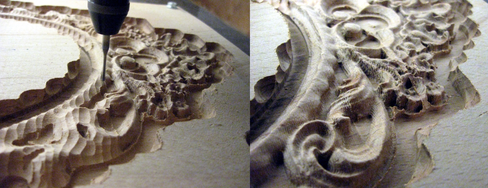

Обработка боковушкой фрезы при глубоком рельефе - конечно же эффективнее чем кончиком,
т.к. поверхность задействованной площади боковушки, больше поверхности задействованной площади кончика фрезы.
Для нежестких(с небольшей жесткостью) станков - к сожалению обработка боковушкой не получится,
т.к. - опять же - из-за большей площади рабоче поверхности - больше силы трения, фреза больше зарывается в материал(особенно если она спиральная),... и как следствие необходима большая сила удерживающая фрезу в заданных координатах - что для нежестких станков - не возможно.
Но возможна обработка концом фрезы с послойным снятием материала.
Но этот метод менее эффективный т.к. на нижних слоях приходится проходить по тем же частях рельефа, которые уже сняли на предыдущих слоях - работа вхолостую!
Так вот чтобы оптимизировать процесс - убрав холостые проходы - я дописал механизм получения ж-кода,
которые эти места - просто пропускает.
Режим №1 - послойное снятие материала, чистовой фрезой, но с оптимизацией холостого хода предыдущих слоев.

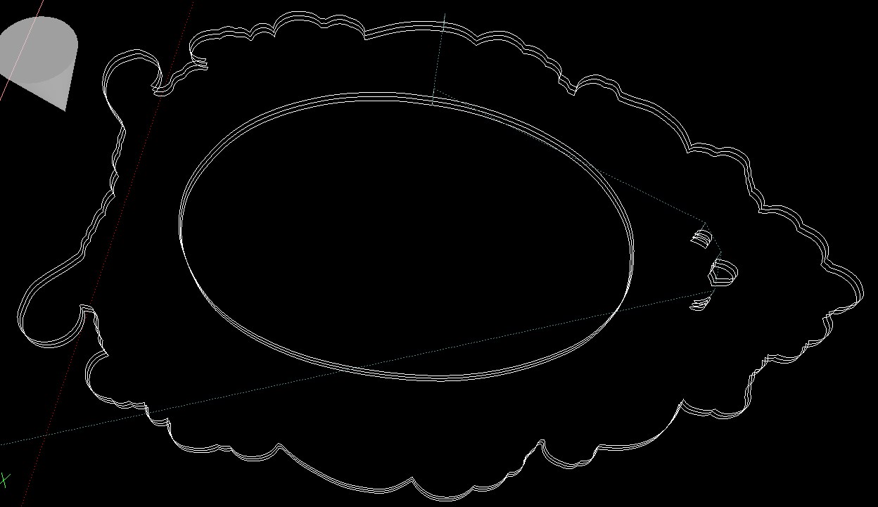

метод 2.1. "окантовка" этот метод вычисляет места где чистовая фреза при прохождении по краям высота рельефа выше заданной. Другими словами вычисляются границы рельефа, причем крутизна подьема рельефа выше заданной. Т.е. если у тебя плавный рельеф без резких переходов, то этот режим вообще ж-код не создаст.
Для этого режима результаты чернового прохода так же учитываются.
картинку в g-код окантовка.png (62586 просмотров) <a class='original' href='./download/file.php?id=17820&mode=view' target=_blank>Загрузить оригинал (194.43 КБ)</a>
картинку в g-код режим 'окантовка'.png (62586 просмотров) <a class='original' href='./download/file.php?id=17824&mode=view' target=_blank>Загрузить оригинал (27.19 КБ)</a>
метод 2.2. - собственно "гвоздь программы" - режим "разницы RMF"
- черновая фреза не войдет в узкие и глубокие места из-за своей толщины, а чистовая в этих местах может поломаться(я 4шт сломал) из-за того что много не снятого материала и большое заглубление.
Так вот этот механизм - вычисляет все места где черновая фреза оставила материал более заданной глубины и только по этим местам! делает ж-код.

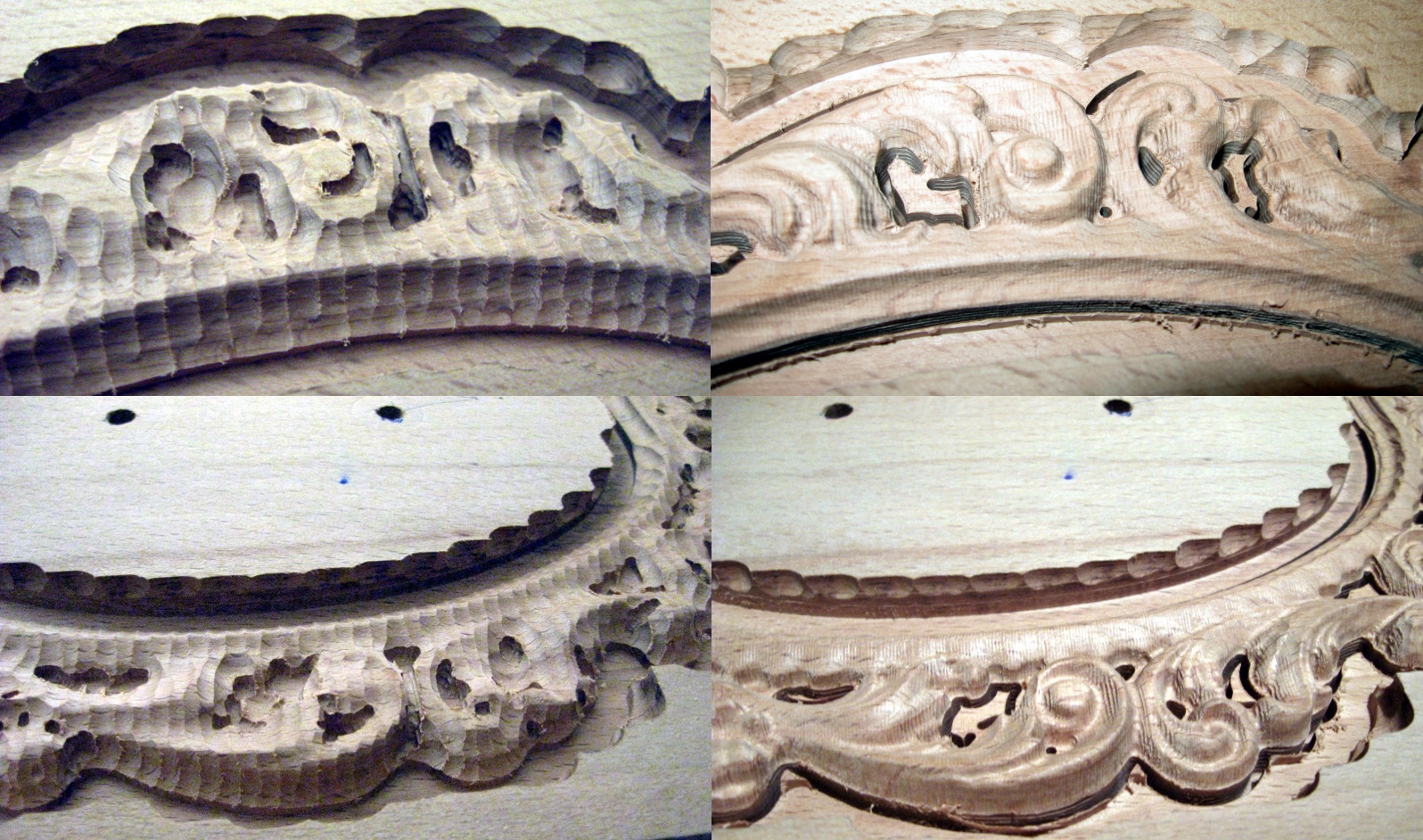

Назначение режима №2: Этот ж-код используется как промежуточный проход между черновой и чистовой обработкой - позволяющий сделать отступ между требуемым и текущим рельефом не более заданной величины. По сути "выравнивает отступ" или другими словами - дочищает места где черновая фреза не пролезла, чтоб при финишном режиме в них не сломалась фреза.
Как использовать: (для просмотра содержимого нажмите на ссылку)
1. - обрабатываем заготовку самой большой фрезой, послойно с минимальной глубиной слоя (0.5мм-3мм), с максимальным шагом равным 80%-99% диаметра фрезы. Отступ 1мм-3мм.
Цель: грубо снять максимальное количество материала, для облегчения работы следующего режима.
2. - обрабатываем заготовку средней фрезой
(придется подбирать чтобы она была не слишком большая и не слишком маленька)
(рекомендую: шаровую или прямую-диаметр 5мм, но можно конус со скруглением на конце диаметром 3мм-8мм), послойно с глубиной слоя 3мм-8мм, с шагом равным 30% диаметра фрезы.
Отступ минимальный = 30% от диаметра чистовой фрезы = ~0.5мм.
Цель: снять основную часть материала, оставить минимальный отступ.
3. - обрабатываем заготовку в этом режиме "разницы" между предыдущей фрезой с чистовой "фрезой со шлифовкой":
- выбираем шаблон сканирования: "Cols Object" или "Rows Object"
- ставим флаг "Roughing mode minus finishing mode"
- ставим "min delta rf(units)" - главный параметр - разница в миллиметрах между черновым и чистовым рельефами. Ставим шаг заглубления в миллиметрах(без него - нет смысла) "Съем за проход".
- задаем конфигурацию черновой фрезы(черновая фреза должна быть больше чистовой!)
- задаем параметры предыдущего чернового прохода и следубщего чистового
Цель: сделать равномерный отступ по всему рельефу не более заданного значения.
Я использую двухперую спиральную прямую со скругленным концом диаметром 1.5мм и высотой 12мм, с функцией шлифовки поверхности.
4. - далее - чистовой режим в один проход - без послойного заглубления! - этой же чистовой фрезой с минимальным шагом(0.2мм - 0.8мм).
5. Бывает 4х режимов достаточно. Кому не достаточно - можно 5й - "финишный" режим гравером со скругленным концом. Тогда на 4м этапе - нужно задать отступ.
У меня например после 4го режима - поверхность получается полированой, но рельеф немного смазаный. После гравера - появляется ворс который приходится удалять вручную, но рельеф становится более... "сочным".
А настолько мелкой фрезы с полировкой как гравер - еще не нашел.

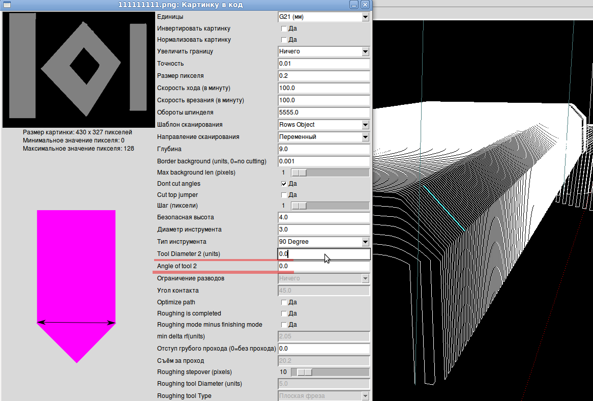

Печенько №2 Не обрезать углы
Пример флаг "Dont cut angles" сброшен
вставить скрин
Пример флаг "Dont cut angles" установлен

Печенько №3 двойная конфигурация фрезы
Задается параметрами:
image2gcode двойная конфигурация фрезы.png (32101 просмотр) <a class='original' href='./download/file.php?id=17832&mode=view' target=_blank>Загрузить оригинал (401.3 КБ)</a>
Могу сделать работу с фрезой любой! конфигурации.
Считаешь размер матрицы фрезы, задаешь в Gimp-e картинку с этим количеством пикселей по горизонтали и на картинке рисуешь вертикальное сечение своей фрезы, а я могу сделать чтобы image-to-gcode ее подхватывал и использоваля для создания матрицы высот инструмента. Вот только нужно ли так неэффективно тратить время? image-to-gcode это плагин для не точной обработки, потому что для создания точного рельефа картинку нужно увеличивать многократно(а увеличив - во столько же раз увеличивается время компиляции g-кода). Если ты хочешь точный рельеф, то лучше взять CAM который делает по 3d модели, а не по картинке.
Поэтому(если ничего не изменится) я думаю - прекратить доработку image-to-gcode. Благо сейчас появился CAM под Linux для Blender.
Скрин как это выглядит в g-коде:
Обычная шаровая
картинку в код - обычная полусфера (32082 просмотра) <a class='original' href='./download/file.php?id=17843&mode=view' target=_blank>Загрузить оригинал (148.72 КБ)</a>
полусфера + угол 45град (32082 просмотра) <a class='original' href='./download/file.php?id=17844&mode=view' target=_blank>Загрузить оригинал (154.29 КБ)</a>
полусфера + угол 120град (32082 просмотра) <a class='original' href='./download/file.php?id=17845&mode=view' target=_blank>Загрузить оригинал (147.25 КБ)</a>

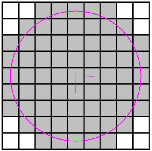

важное отступление:
Чем обусловлен излом если грань фрезы прямая(сама фреза - обычная конусная острая)?
излом, хотя фреза - обычная конусная.png (32098 просмотров) <a class='original' href='./download/file.php?id=17833&mode=view' target=_blank>Загрузить оригинал (18.01 КБ)</a>
Конфигурация фрезы строится по точкам!
Строится квадратная матрица, с размером грани = диаметру фрезы/размер одной точки.
Из этого получается важный вывод: если например диаметр фрезы 1мм, а размер точки 0.3мм, то размер матрицы получается 3и на 3и - и то что тип фрезы полусфера уже - почти не играет роли! Поэтому для большей точности нужно увеличить размер рисунка(например в Gimp-e - меню - Image - Scale image - тип увеличения Linear !!! другие типы портят рисуток).
Кстати - черновой отступ не может быть меньше размера одного пикселя(хотя image2gcode позволяет его ввести).
Предварительно картинка чтобы было ясно о чем речь:
типы построения матриц конусной фрезы.png (32098 просмотров) <a class='original' href='./download/file.php?id=17834&mode=view' target=_blank>Загрузить оригинал (41.33 КБ)</a>
Матрица может иметь четное(пример: 6мм диаметр фрезы - точка 1мм) или нечетное(пример: 1,5мм диаметр фрезы - точка 0,1мм) число ячеек в грани. К тому же программно можно искусственно увеличить получившуюся матрицу на +1 и получить по желанию хоть чет, хоть нечет. Я сделал программно - "всегда нечет":
Если получился(сделали искусственно) четное, то в центре 4 яцейки матрицы = 0 - кончик фрезы. И не только из-за этого - тратится много лишнего места. Плюс в том что сама фреза напоминает круг(читай ниже).
Если получился(сделали искусственно) нечетное, то в центре 1 яцейки матрицы = 0 - кончик фрезы. Фреза более острая и точность получается выше, но сама фреза напоминает квадрат(читай ниже).
Возвращаясь к излому:
Каждая ячейка матрицы - имеет квадратную форму с 4мя углами.
Фреза может касаться ячейки:
получим в теории 3 алгоритма(в принципе - можно и больше придумать):
1. Фреза касается каждой ячейки всегда в левом нижнем углу(так сделано в предыдущих версиях image-to-gcode)
2. Фреза касается каждой ячейки в центре ячейки(см. на рисунке изображени "1 нечетное" внизу)
Но тогда фреза может "подрезать" рельеф. Если это не принципиально - то это лучший вариант(жаль только не реализованный).
3. Фреза касается каждой ячейки в ближайшем угле(я выбрал и реализовал этот - смотри на рисунке изображени "2 нечетное" поцентру).
Я сделал по алгоритму 3. Обрати внимание на излом фколетовой линии на рисунке поцентру.
В результате из-за этого - получается вот этот излом... может стоит переделать, но как ?...

Это то самое "узкое место" в которое прямая фреза 3мм полностью не входит(точнее сказать - "входит, но не на столько глубоко как фреза с меньшим диаметром"). Отступ 0,54мм.
Следующая фреза 1,5мм "шаровая"(она же "полусфера", она же "круглая", она же "полукруглая", она "со скруглением на конце радиусом...", она же...) . Отступ такой же - 0,54мм.
Белые линии - (та самая "разница между 2мя режимами" (("Roughin Minus Finish" = rmf)) в виде ж-кода) ж-код построенный по "недорезанным" фрезой 3мм местам, с высотой более(параметр "min rmf delta") 0.7мм. Шаг заглубления фрезой 1.5мм = 0.4мм. Слоев получилось 16. Я скрыл быстрые переходы. Обратите внимание что для каждого нового слоя фреза выходит полностью! а потом снова заглубляется - проходя значительные путь! Это планирую убрать... А еще есть идея(правда в далеких планах) реализовать получение ж-кода задом наперед: т.е. один слой будет справа налево, второй слева на право, потом снова справа налево... чтобы уменьшить быстрые переходы...
Красные линии это - чистовой режим(т.е. "отступ"=0) этой же полукруглой фрезой 1,5мм - для сравнения.
К счастью - глядя со стороны на свою работу над image-to-gcode - я вижу что движение идет только в сторону усовершенствования.
К сожалению - все эти улучшения требуют более сложных алгоритмов, что плохо сказывается на скорости получения ж-кода(скорость работы image-to-gcode)... и чем дальше - тем хуже и хуже...
но думаю результат того стоит...

Фреза 5мм прямая, 3 слоя по 3мм - готовил этот ж-код посредством GCodeTools
2.JPG (30927 просмотров) <a class='original' href='./download/file.php?id=25392&mode=view' target=_blank>Загрузить оригинал (197.59 КБ)</a>
обводка.jpg (30927 просмотров) <a class='original' href='./download/file.php?id=25401&mode=view' target=_blank>Загрузить оригинал (83.76 КБ)</a>
нужно было обводить фрезой 1,5мм как я сделал в конце...

Настройки режима &quot;Дельта&quot;<br />ВНИМАНИЕ: на картинке ошибка! Вместо &quot;Max background len(pixels)&quot; = 4 - должно быть 330! (30927 просмотров) <a class='original' href='./download/file.php?id=25397&mode=view' target=_blank>Загрузить оригинал (212 КБ)</a>
Настройки режима "Дельта"
ВНИМАНИЕ: на картинке ошибка! Вместо "Max background len(pixels)" = 4 - должно быть 330!
Обратите внимание: при помощи этого инструмента - можно проводить анализ вашей поверхности
например: "найти все места где фреза оставила материал более Х-мм" просто задаете диаметр чистовой фрезы=1 точке...

Режим 6 - ...(нехватает словарного запаса...) "вырезание"? изделия из заготовки... :
Фреза - все та же - сфера 1,5мм, 10?слоев, высота слоя 1мм
планирую в следующий раз попробовать "взять новую глубину" - 10мм сразу фрезой 1,2мм! :twisted: :attention:
Опять же - низкий поклон разработчикам GCodeTools
6.JPG (30927 просмотров) <a class='original' href='./download/file.php?id=25400&mode=view' target=_blank>Загрузить оригинал (3.83 МБ)</a>
обводка.gif (30927 просмотров) <a class='original' href='./download/file.php?id=25393&mode=view' target=_blank>Загрузить оригинал (26.48 КБ)</a>
только вытянул из станка:
рамка слева сделана на предыдущем станке -до сих пор медитативно шлифую, <br />справа на новом - еще не шлифовал (30927 просмотров) <a class='original' href='./download/file.php?id=25402&mode=view' target=_blank>Загрузить оригинал (230.39 КБ)</a>
а теперь - подближе:
44_.jpg (30927 просмотров) <a class='original' href='./download/file.php?id=25403&mode=view' target=_blank>Загрузить оригинал (258.88 КБ)</a>
44.JPG (30927 просмотров) <a class='original' href='./download/file.php?id=25404&mode=view' target=_blank>Загрузить оригинал (727.66 КБ)</a>
55.JPG (30927 просмотров) <a class='original' href='./download/file.php?id=25405&mode=view' target=_blank>Загрузить оригинал (1.41 МБ)</a>
112.JPG (30927 просмотров) <a class='original' href='./download/file.php?id=25406&mode=view' target=_blank>Загрузить оригинал (842.35 КБ)</a>
88.JPG (30927 просмотров) <a class='original' href='./download/file.php?id=25407&mode=view' target=_blank>Загрузить оригинал (1.17 МБ)</a>
22.JPG (30927 просмотров) <a class='original' href='./download/file.php?id=25408&mode=view' target=_blank>Загрузить оригинал (515.97 КБ)</a>
11.JPG (30927 просмотров) <a class='original' href='./download/file.php?id=25409&mode=view' target=_blank>Загрузить оригинал (523.37 КБ)</a>
игрался с настройками фотоаппарата и &quot;поймал&quot; фрезу во время работы на скорости ~19000об/мин<br />видно как стружка разлетается во все стороны... потрясающе...<br />можно собрать 10 фотиков засинхать их сделать серию снимков каждые 0,01сек... наблюдая как &quot;работает&quot; фреза под разной нагрузкой и скоростями... (30927 просмотров) <a class='original' href='./download/file.php?id=25410&mode=view' target=_blank>Загрузить оригинал (687.52 КБ)</a>
игрался с настройками фотоаппарата и "поймал" фрезу во время работы на скорости ~19000об/мин
можно собрать 10 фотиков засинхать их сделать серию снимков каждые 0,01сек... наблюдая как "работает" фреза под разной нагрузкой и скоростями...

а вот тут было стремно! Дело в том что процесс реза идет так что фреза "открыта" с той стороны где она уже прошла -
это значит что есть куда и стружку отбрасывать и боковая нагрузка небольшая т.к. только с одной стороны,... а вот в таких местах фреза зажата со всех сторон.
Но благодаря режиму "Дельта" высота рельефа негде не была выше 2мм(хотя 2мм - это тоже опасно если подача сумасшедшая), что не позволило перенагрузить фрезу.
Вобщем я доволен результатами. :mrgreen: :eat:
На чистовом режиме нет черных подпаленностей от перегрева, правда на самой фрезе налипшая стружка почернела... :think:
но думаю это из-за последнего режима вырезания изделия из заготовки...
Огорчает только качество поверхности :? (см. полоски на фото выше)
сравнил с ж-кодом и такое ощущение что полоски идут через одну, т.е. только когда фреза движется в одну сторону - еще не понял в какую:
по ходу реза и вращения лезвий фрезы или при обратном направлении... :think:
- может это фреза завалена, может шаг 0,26мм слишком большой, может кончик фрезы слишком большой(диаметр 1,5мм),... :problem:

Гармонист писал(а):Огорчает только качество поверхности (см. полоски на фото выше)
Может быть просто потому, что ходит зигзагами, когда идет вправо фрезу отклоняет в одну сторону, когда влево - в другую...

Гармонист писал(а):может шаг 0,26мм слишком большой
обычно берут шаг = 10-15% от радиуса фрезы.

Есть пара вопросов:
1. Удалось ли как-то выйти на доработку официального проекта image-to-gcode? Здорово будет если включат в релиз LinuxCNC! Потому как стало уже очень круто! :good:
2. Самый главный вопрос: делаю деталь тремя фрезами – совсем черновой (flat например D10mm), черновой (flat D3mm) и чистовой (к примеру V 45 град D4mm).
Для этого прогоняю картинку 3 раза. Первый прогон настраиваю Roughing offset на 3мм, Tool diam 10 Stepover так чтоб получилось расстояние между проходами примерно в диаметр инструмента; второй Roughing offset на 0.6 например, Tool diam 3, Stepover тоже неочень часто; и третий Roughing offset 0 (V 45 Tool diam 4), Stepover для получения максимального качества.
Потом ручками слепляю G код из 3х файлов: из первого прогона исключаю чистовую, добавляю код из второго прогона, исключая верхние проходы и чистовую (то есть оставляю один или 2 последних черновых прохода) и последним добавляю из третьего прогона.
Теперь самое интересное – начинаются танцы с бубном: из-за разных диаметров фрез результирующие коды получаются смещёнными друг относительно друга в плоскости XY (как я понял (предварительно) на ½ разницы между диаметром бо’льшей фрезы и текущей, то есть для первого и второго прогона (10-3)/2=3.5 ). Поэтому приходится изхищьряться и использовать G92. :hammer: :rasp:
Может есть способ попроще? Как вообще решается эта проблема? И можно ли по-быстрому добавить такой функционал в im2gc, чтоб самому не лепить G код? Это было бы очень полезно.
3. Еще - список стал очень большой, не хватает экрана :thinking:
4. Хочу сделать несколько туториалов по im2gc и gcodetools на подобии того как получить z-depth в blender ( http://rkmiit.ru/main/all/students/educ ... /cmit.html :D моя работа, помогал dormouse http://cnc-club.ru/forum/memberlist.php ... ofile&u=64 ), чтобы пустить в массы. Из альтернатив: heeks и freemill, но там нет самого главного - конической фрезы. С Blender cam еще надо думать, может вполне годная вещь.
