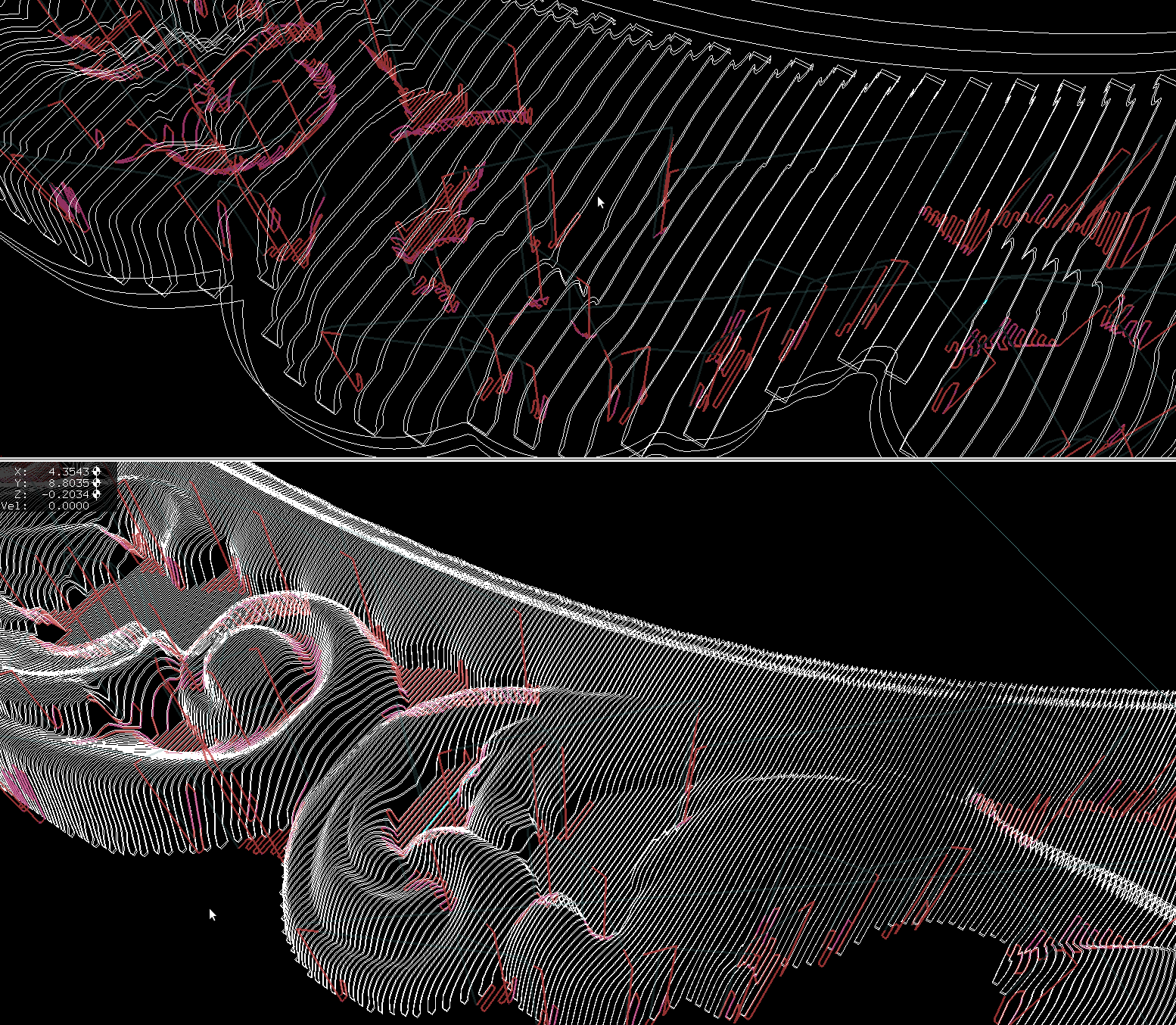

Обработка боковушкой фрезы при глубоком рельефе - конечно же эффективнее чем кончиком,
т.к. поверхность задействованной площади боковушки, больше поверхности задействованной площади кончика фрезы.
Для нежестких(с небольшей жесткостью) станков - к сожалению обработка боковушкой не получится,
т.к. - опять же - из-за большей площади рабоче поверхности - больше силы трения, фреза больше зарывается в материал(особенно если она спиральная),... и как следствие необходима большая сила удерживающая фрезу в заданных координатах - что для нежестких станков - не возможно.
Но возможна обработка концом фрезы с послойным снятием материала.
Но этот метод менее эффективный т.к. на нижних слоях приходится проходить по тем же частях рельефа, которые уже сняли на предыдущих слоях - работа вхолостую!
Так вот чтобы оптимизировать процесс - убрав холостые проходы - я дописал механизм получения ж-кода,
которые эти места - просто пропускает.

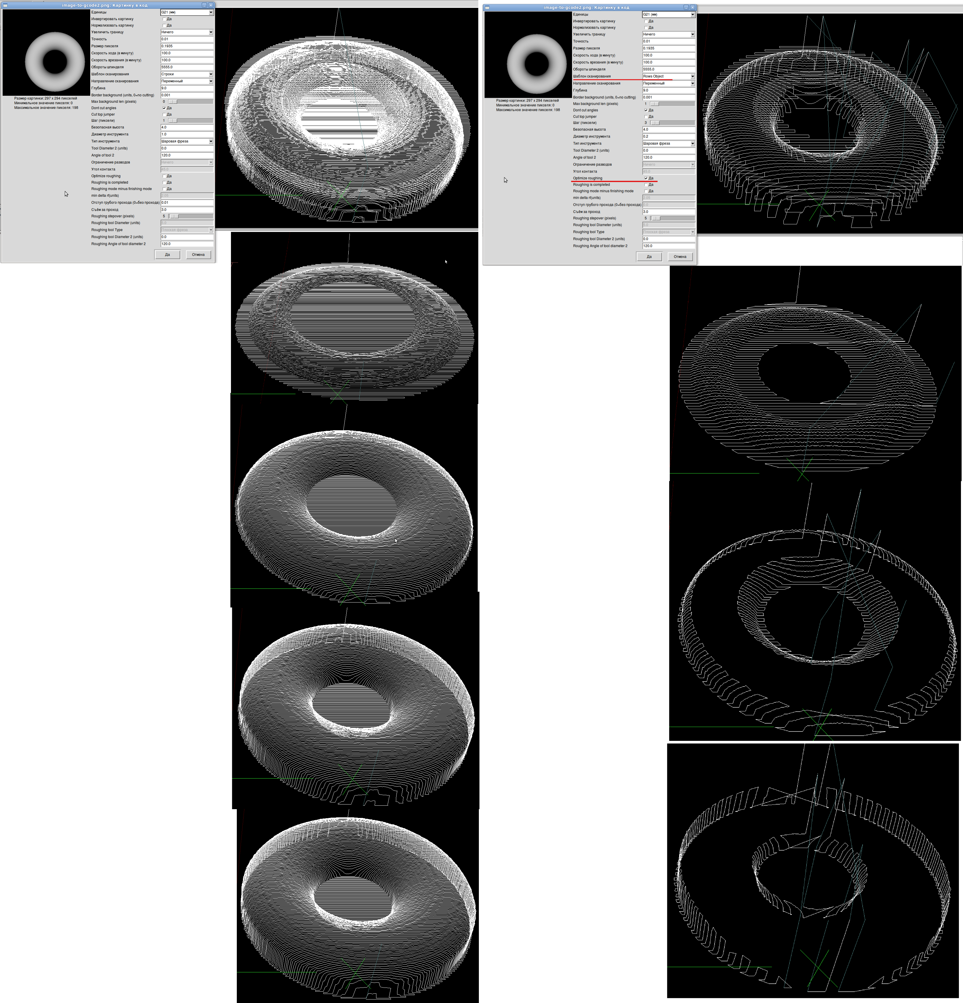

Режим №1 - послойное снятие материала, чистовой фрезой, но с оптимизацией холостого хода предыдущих слоев.
посмотрать описание: (для просмотра содержимого нажмите на ссылку)
Активируется флагом "Optimize roughing".
Примечание: этот режим №1 я разрабатывал как основа для 2го режима - поэтому если вы его реально используете - отпишитесь.
image-to-gcode оптимизированный режим - общий вид (64786 просмотров) <a class='original' href='./download/file.php?id=17818&mode=view' target=_blank>Загрузить оригинал (166.31 КБ)</a>
Отверстие в бублике, более редкие линии - не важно, инновация заключается не в этом.
На следующем слайде - послойно и очень наглядно видно а чем заключается оптимизация
image-to-gcode сравнение обычного режима и оптимизированного:<br />слева - обычный, справа - оптимизированный (64786 просмотров) <a class='original' href='./download/file.php?id=17816&mode=view' target=_blank>Загрузить оригинал (968.54 КБ)</a>
Обратите внимание, что на 2м и 3м слое фреза не проходит там где уже прошла на предыдущих слоях!
(Почему такие не гладкие линии? Потому что при увеличении/уменьшении рисунка используйте только метод Linear, иначе будет такое с рельефом как на картинке)
Применять этот режим можно для создания сложных глубоких рельефов одной лишь! чистовой фрезой
и при этом не проходить по обработанным местам дважды/трижды/4....
Если фрезы недорогие, а авто-смены инструмента нет и не хочется парится,
то можно сделать в этом режиме УП, "зарядить" станок и идти спать(шучу конечно).

Редактировать свое же сообщение не дает, а жаль. Списался с автором Литофана, огорчил он меня - увидеть результат можно, а использовать - нет. В целях и смысле программы для создания управляющей программы. Потому вернулся к вопросу скрипта. Еще раз проверил работу модернизированных скриптов - ломаются, мою картинку превращают в кашу. А стандартный, из состава LinuxCNC, работает без ошибок.
Цели же скрипта, как минимум в части обрезки фона, достигаются достаточно просто (и, как минимум в моем случае, сокращают время исполнения программы раза в 3-4) -
0. при создании кода в скрипте ключевой параметр - направление сканирования = переменный, остальное - адаптивно, под потребности
Снимок экрана от 2020-03-11 23-33-26.png (10725 просмотров) <a class='original' href='./download/file.php?id=178102&mode=view' target=_blank>Загрузить оригинал (80.13 КБ)</a>
1. созданный код открываем в LinuxCNC - для проверки на ошибки и визуализации
2. этот же код открываем в текстовом редакторе
3. в LCNC увеличиваем и тыркаем мышью в тректории холостых ходов в сторону краев и находим там строку с командой, направляющие станок к границам. Что-то типа Y0.2827, или Y390.827. Автоазменой в тексте берем это в скобочки - ( Y0.2827), сохраняем и смотрим на результат в LCNC. По существу соотв. прибиваем воманды.
4. смотрим результат. Скорее всего в самом начале, строка 12-14, надо будет поправить команды перехода к началу и в самом конце - последние.
Т.е. вопросы полей решаются парой-тройкой автозамен и правкой вступления и заключения.
Посмотревши на результат может возникнуть желание попробовать и вариант вертикального шаблона сканирования.
В моем случае - две автозамены и одна ручная правка в строке 13 -
Снимок экрана от 2020-03-11 23-41-28.png (10725 просмотров) <a class='original' href='./download/file.php?id=178101&mode=view' target=_blank>Загрузить оригинал (51.27 КБ)</a>
Время исполнения снизилось в 3,3 раза.

Я провел испытания (картина и так уже была ясна, но качественно) - в Инкскейпе нарисовал окружность и залил ее радиальным градиентом, скормил эту картинку скрипту и в результате в объеме получил чистой воды конус.
Скрипт создает массив заранее вычисленных значений Чернота\высота, 255 штук. Представляется разумным внедрить в него варианты sin, sin^^2, sin^^3, возможно было бы разумно создавать сразу все 4 варианта итогового файла, чтобы не ждать все разы выполнения.
