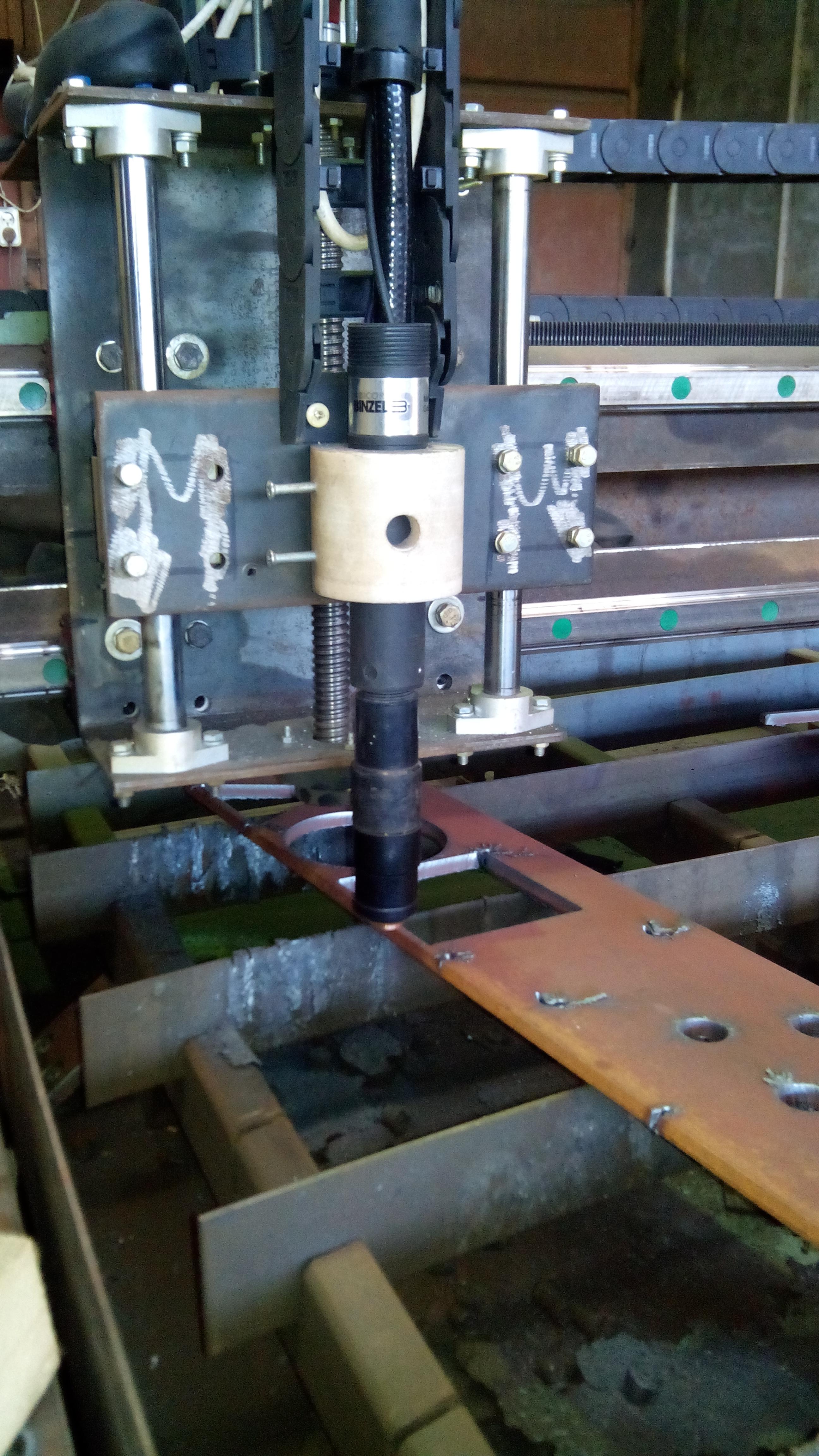

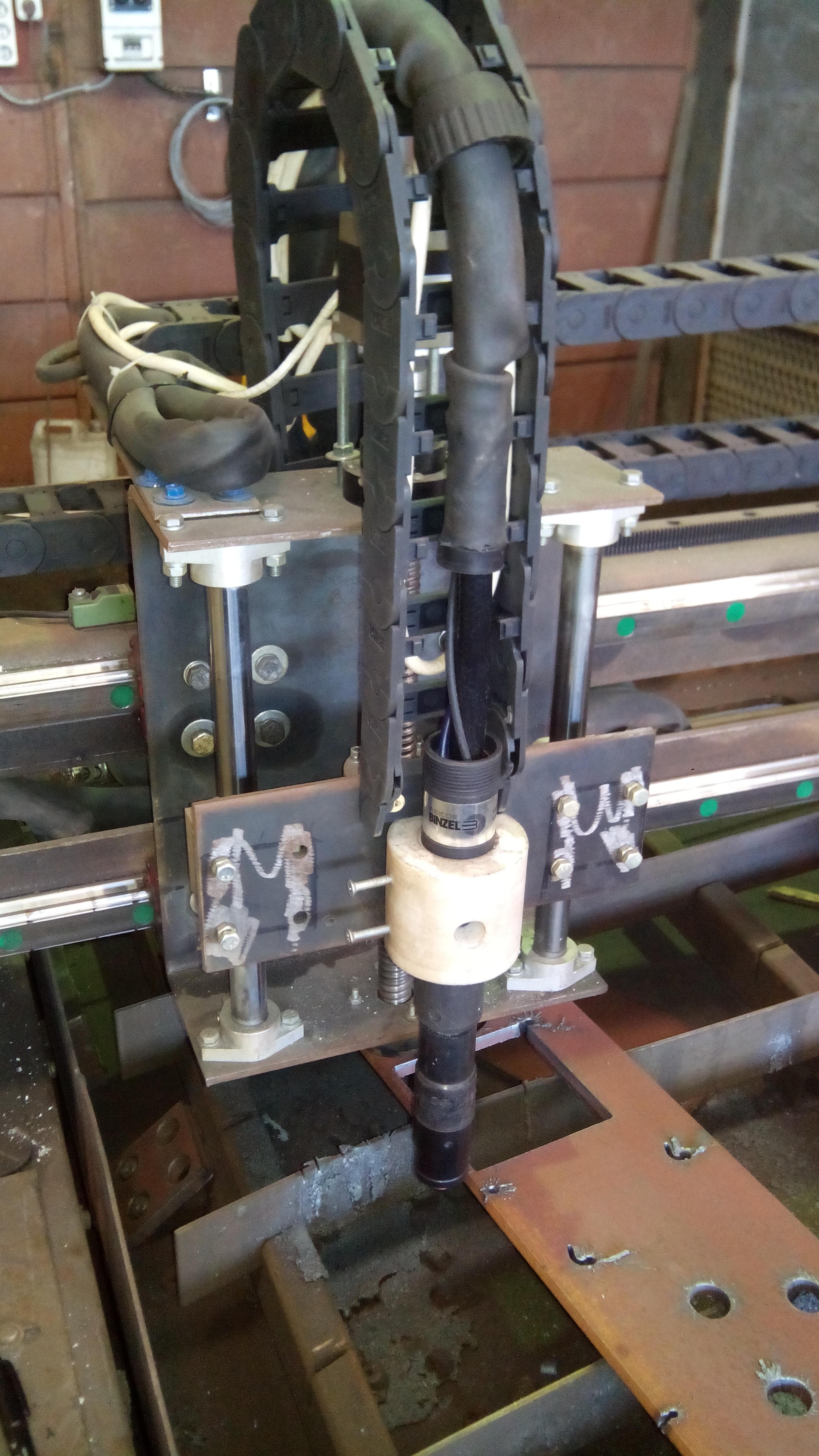

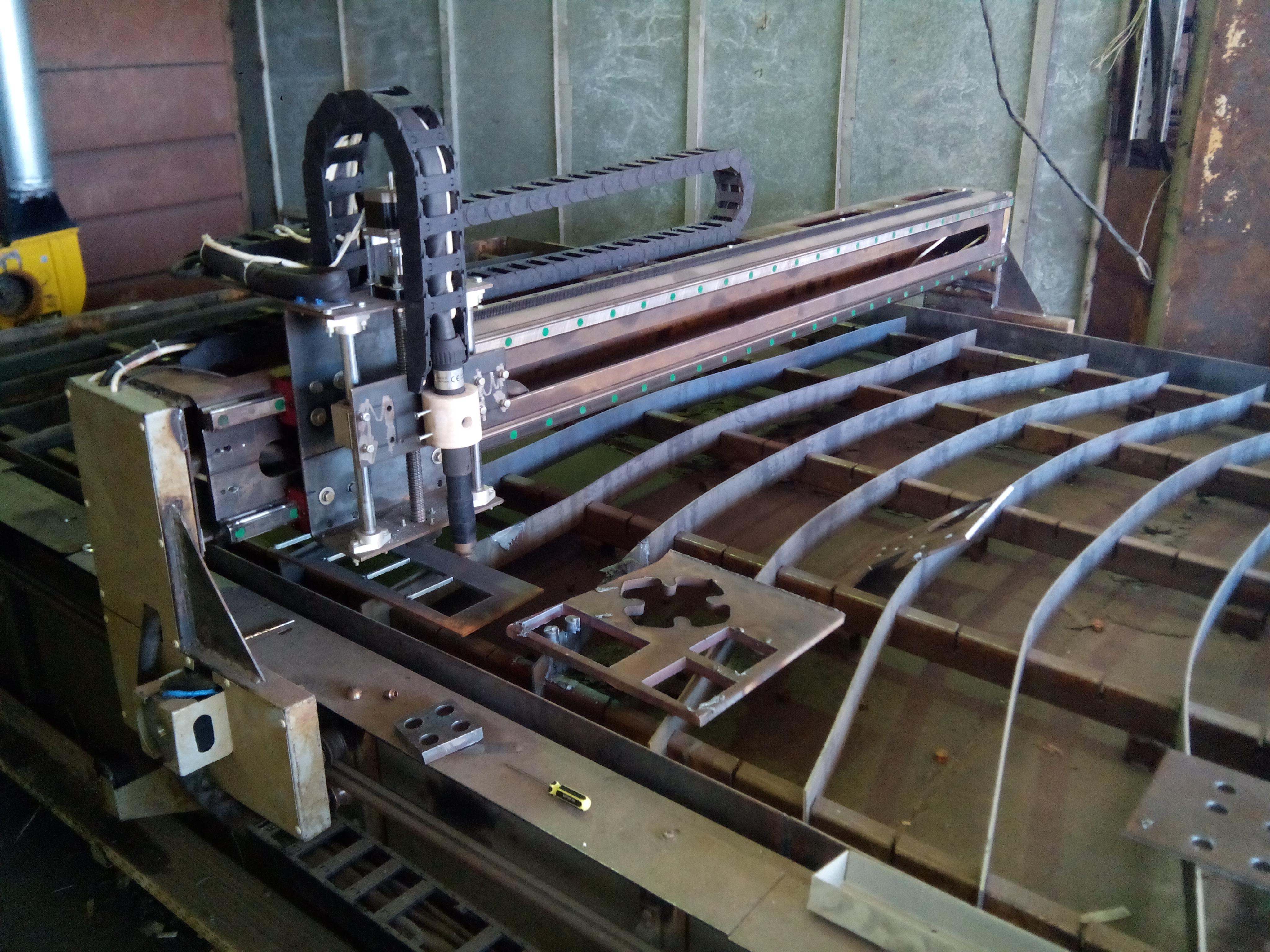

Вот фото оси z!
IMG_20130823_182555.jpg (10306 просмотров) <a class='original' href='./download/file.php?id=18075&mode=view' target=_blank>Загрузить оригинал (1.49 МБ)</a>
IMG_20130828_144607.jpg (10306 просмотров) <a class='original' href='./download/file.php?id=18076&mode=view' target=_blank>Загрузить оригинал (1.32 МБ)</a>
IMG_20130828_144617.jpg (10306 просмотров) <a class='original' href='./download/file.php?id=18077&mode=view' target=_blank>Загрузить оригинал (1.39 МБ)</a>

artem44ik я так понял что у вас плазматрон Бинзель 110 ???

vitaliy_tex писал(а):Бинзель 110
150!
Идем все к лучшему!
Re: Плазма режет кривые отверстия. Подскажите!
artem44ik писал(а):Вот фото оси z!
интересней опыт с индикатором, он сразу покажет косяки станка.
vitaliy_tex писал(а):ето как?
берется индикатор часового типа https://www.google.kz/search?q=%D0%B8%D ... 00&bih=785 например на магнитной подставке. Крепится(магнитом) на неподвижной части станка(станина) и упирается другим концом в плазмотрон. Руками шатаем плазматрон и смотрим на показания. Уверен что показания будет измеряться не сотками, не десятками, а мм.

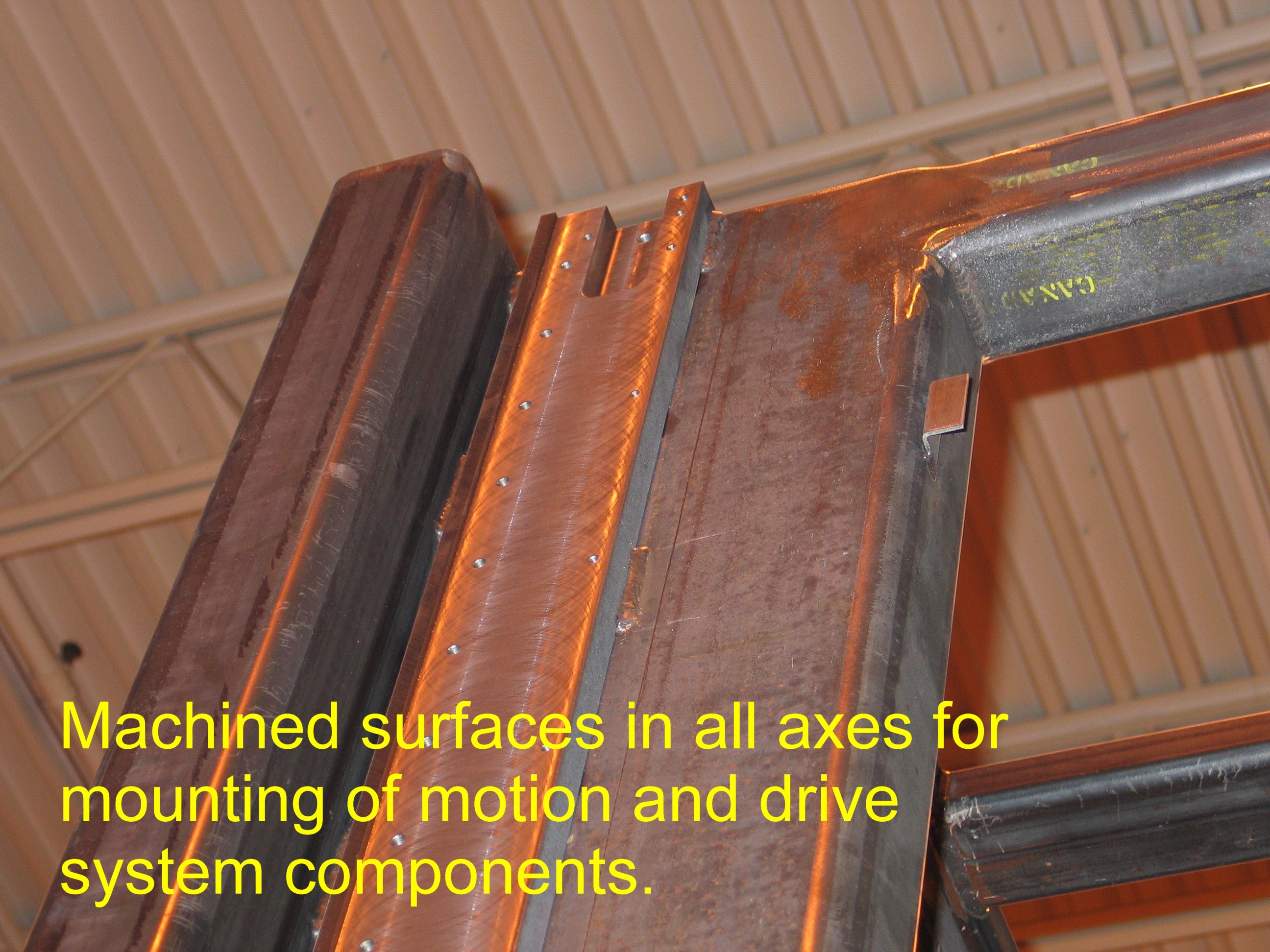

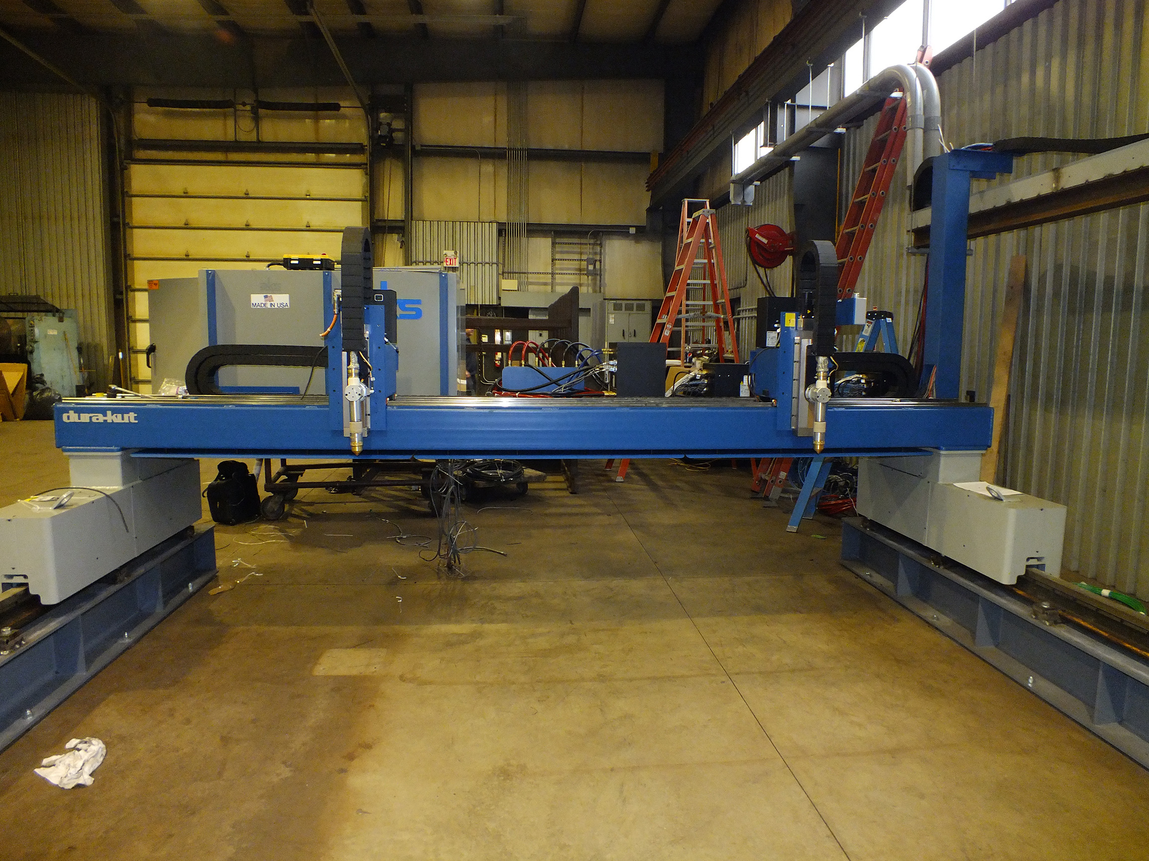

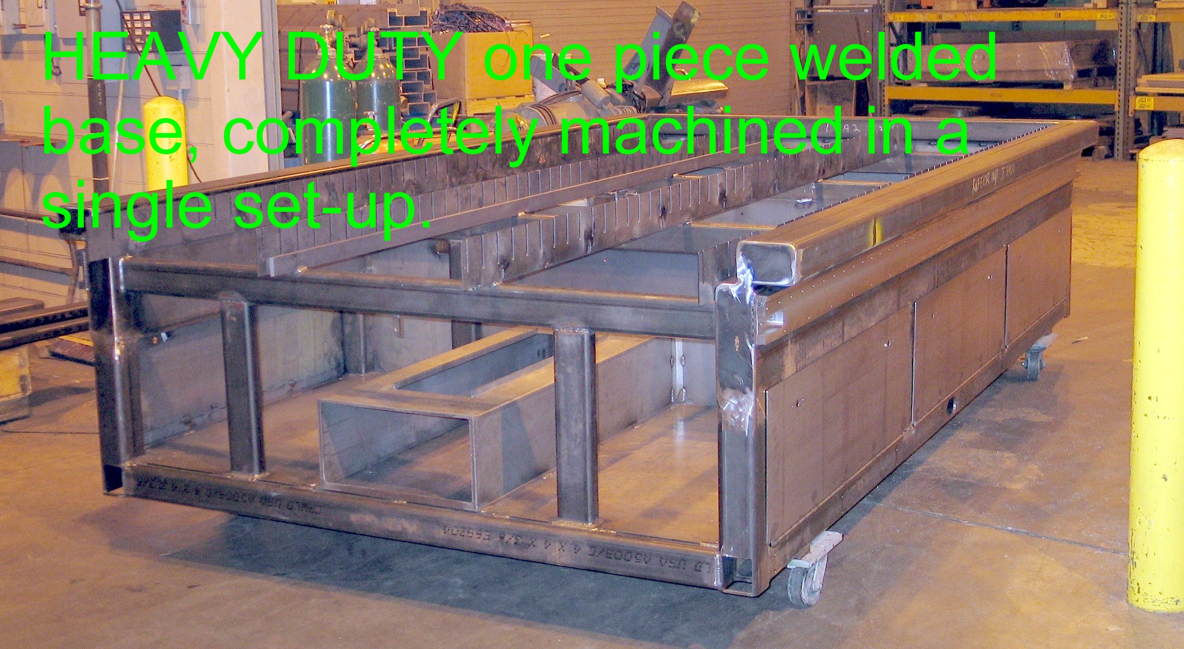

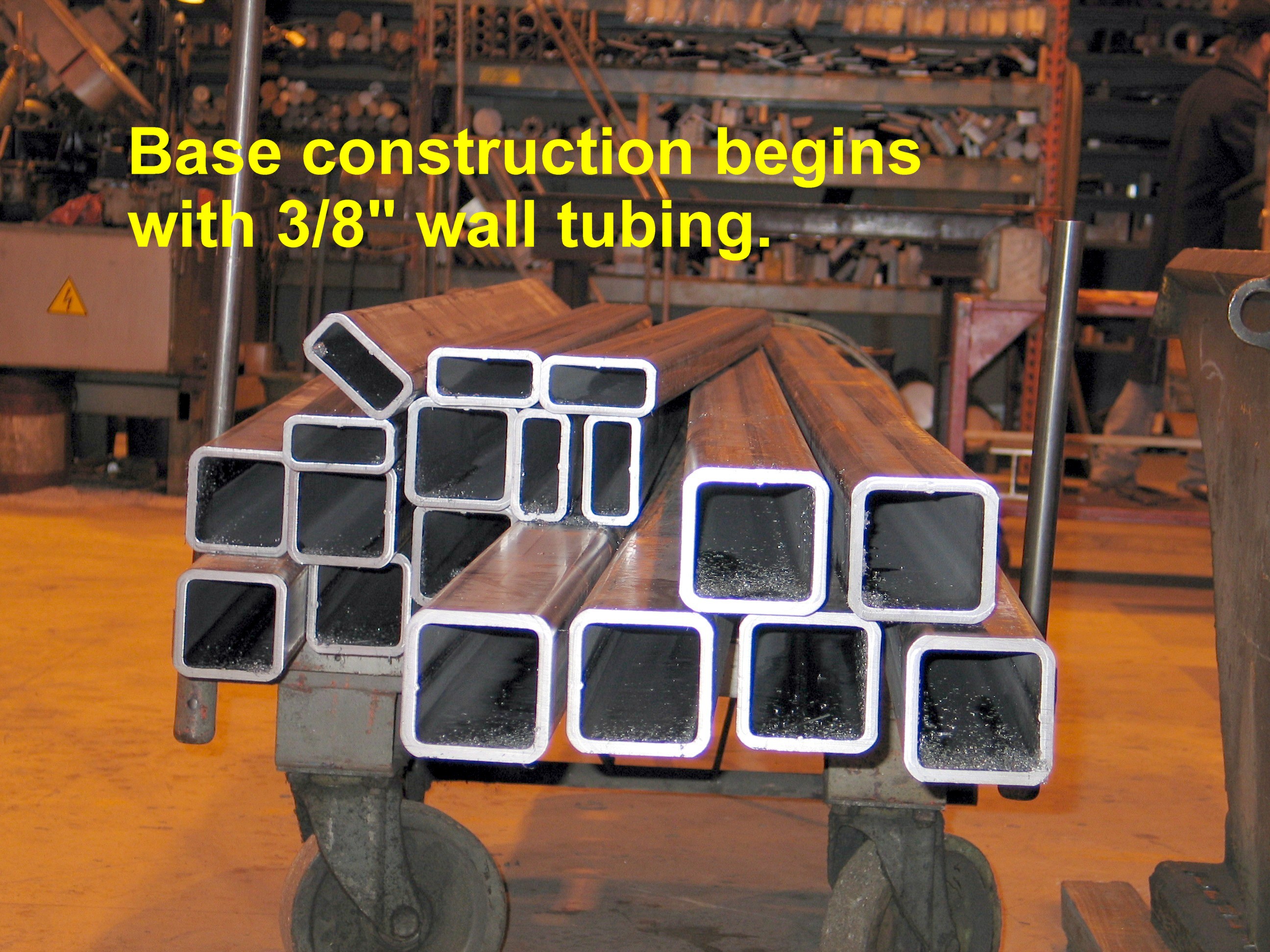

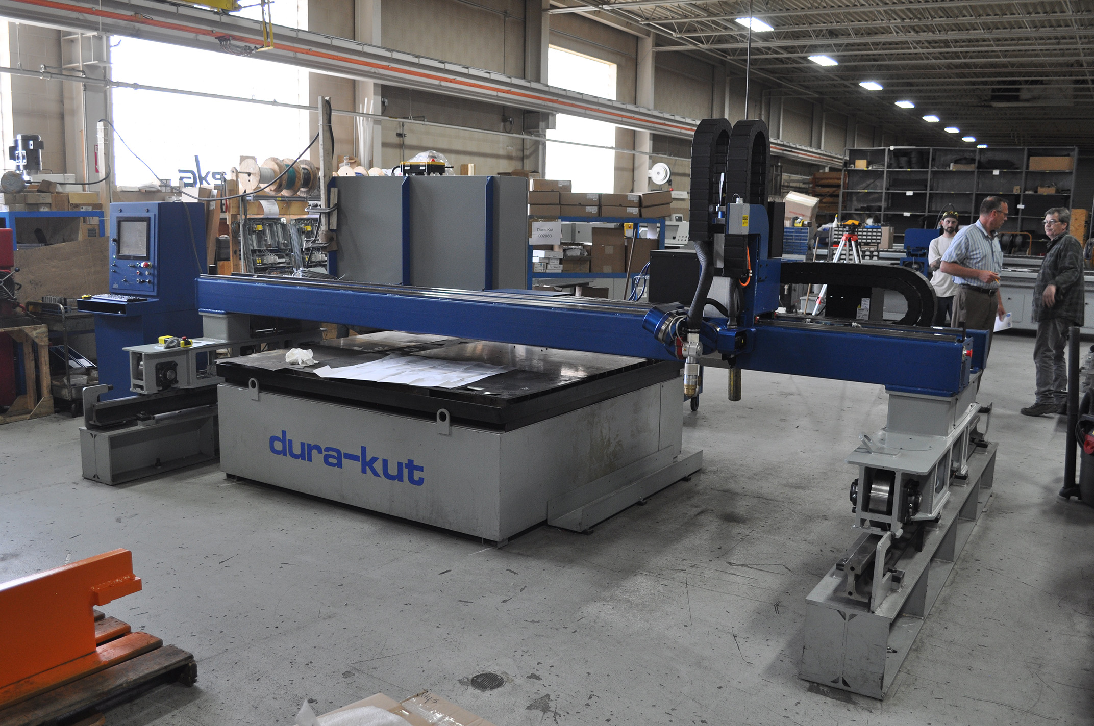

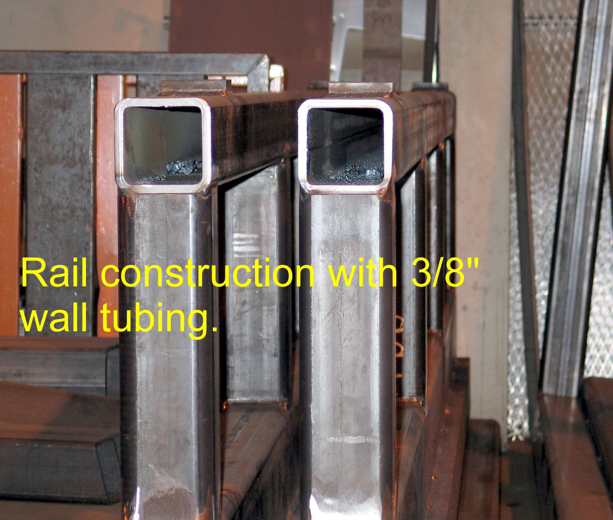

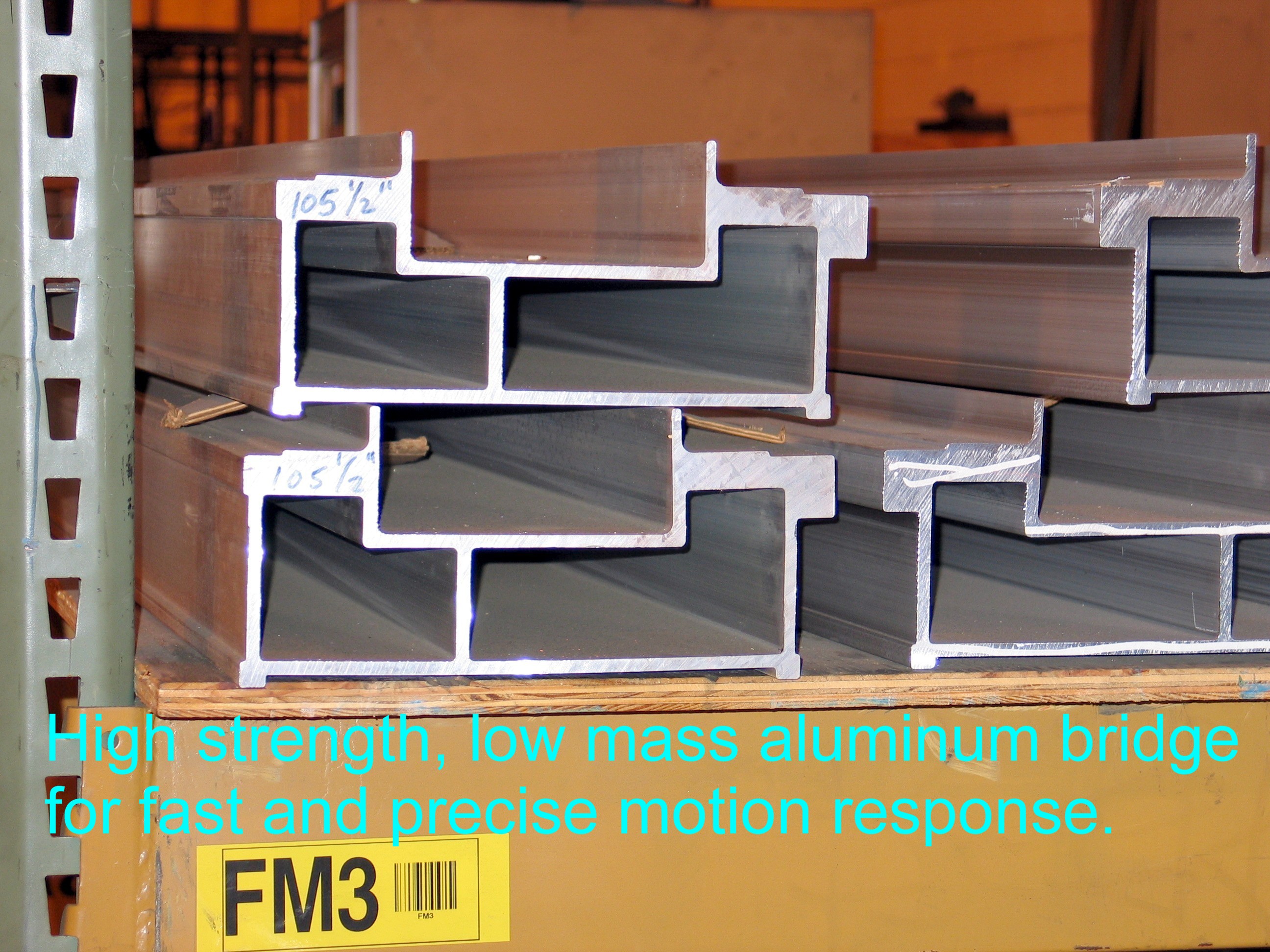

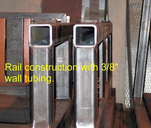

Часто слышу такое мнение: плазма это не фрезер, потому нет силовой нагрузки на портал и ось Z потому можно делать портал сопливым.
Совсем недавно один форумчанин скидывал фотки как делают плазморезы нормальные фирмы. Стол варят из профиля со стенками 10мм, портал тоже весьма жесткий и тд..
Вот из такой трубы:
03 0.375 wall tubing.JPG (10289 просмотров) <a class='original' href='./download/file.php?id=18080&mode=view' target=_blank>Загрузить оригинал (1.03 МБ)</a>
04 rail construction.JPG (10289 просмотров) <a class='original' href='./download/file.php?id=18081&mode=view' target=_blank>Загрузить оригинал (787.39 КБ)</a>
05 machined base.JPG (10289 просмотров) <a class='original' href='./download/file.php?id=18082&mode=view' target=_blank>Загрузить оригинал (804.1 КБ)</a>
07 machined guide surfaces.JPG (10289 просмотров) <a class='original' href='./download/file.php?id=18083&mode=view' target=_blank>Загрузить оригинал (1.09 МБ)</a>
13 accu-kut bridge-4.JPG (10289 просмотров) <a class='original' href='./download/file.php?id=18084&mode=view' target=_blank>Загрузить оригинал (1.01 МБ)</a>
14 cross axis guides.JPG (10289 просмотров) <a class='original' href='./download/file.php?id=18085&mode=view' target=_blank>Загрузить оригинал (901.33 КБ)</a>
DSC_0037 (2).JPG (10289 просмотров) <a class='original' href='./download/file.php?id=18088&mode=view' target=_blank>Загрузить оригинал (828.56 КБ)</a>
DSCF0315.JPG (10289 просмотров) <a class='original' href='./download/file.php?id=18089&mode=view' target=_blank>Загрузить оригинал (1.29 МБ)</a>

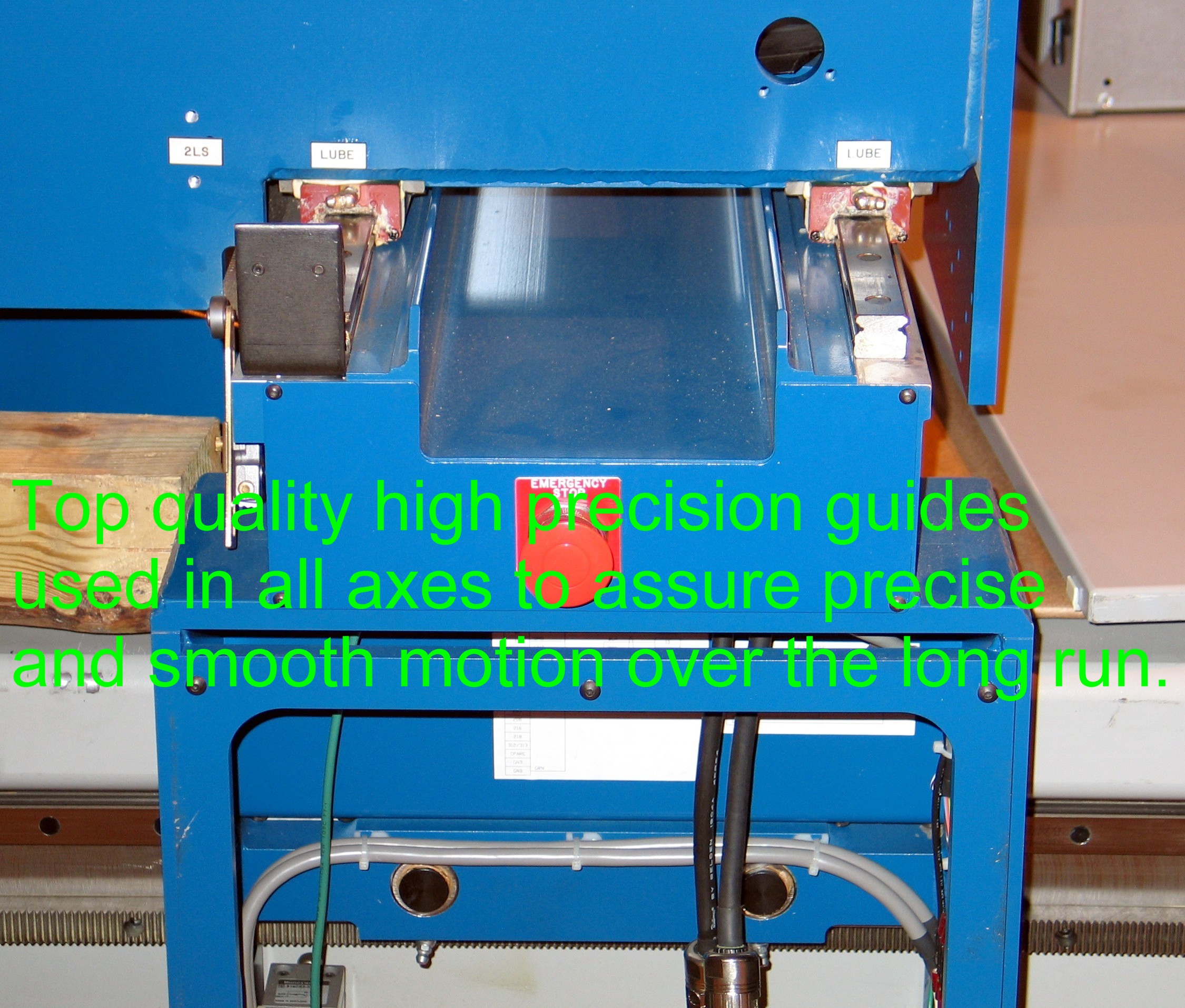

Вот на таких станках можно вместо плазматрона ставить фрезер и фрезеровать.
Подумайте нафига на газорезках/плазморезках/лазерах нужна такая жесткость.
Ответ во второй линии http://www.cnc-club.ru/forum/download/f ... &mode=view

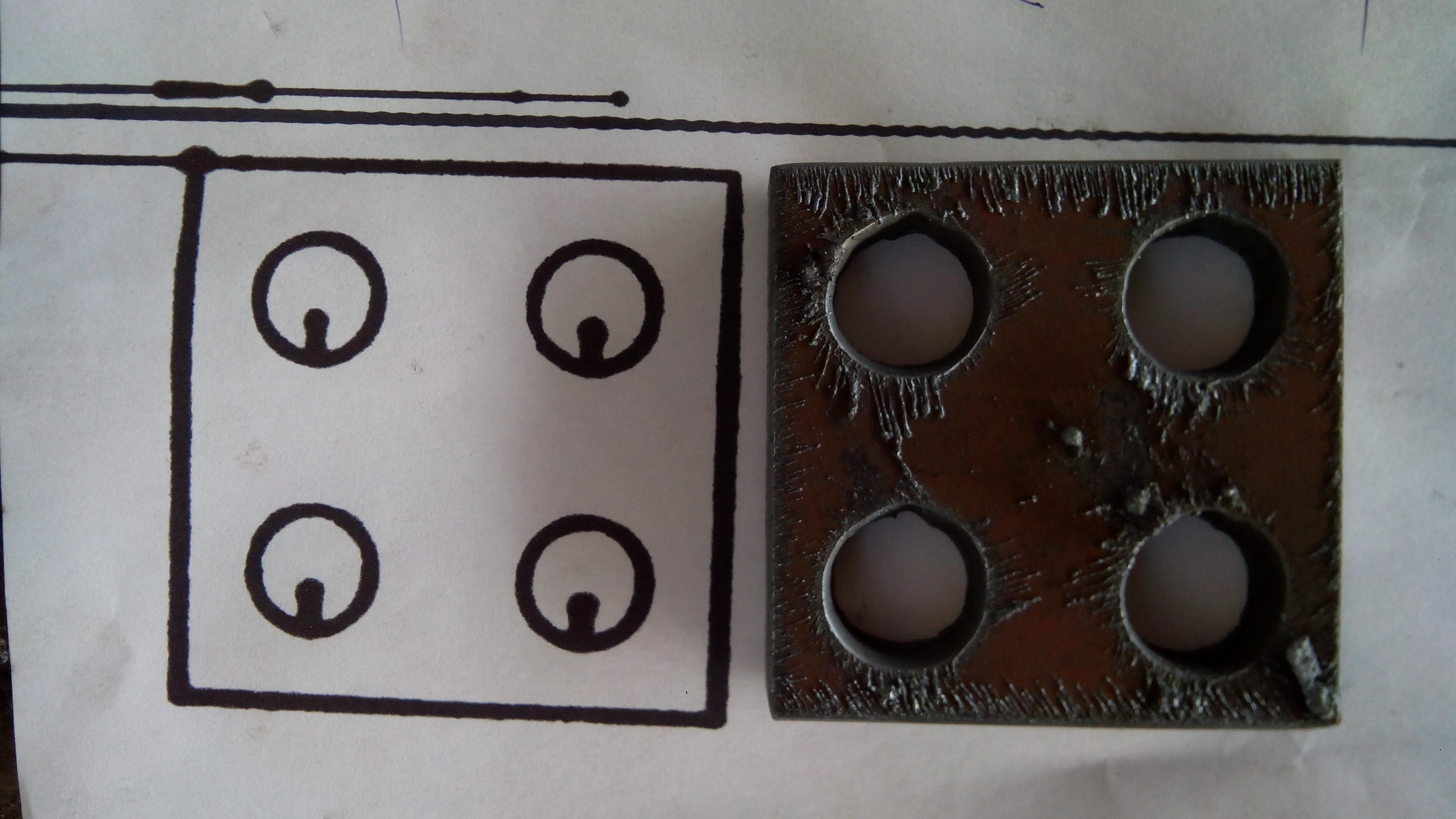

artem44ik писал(а):Вчера был эксперимент, дабы исключить механику из кривых отверстий был прикручен маркер к плазмотрону, вот что получилось!
IMG_20130828_083139.jpg (10282 просмотра) <a class='original' href='./download/file.php?id=18090&mode=view' target=_blank>Загрузить оригинал (879.9 КБ)</a>
А нельзя ли сделать вход по дуге, а не под прямым углом?
Должна же быть такая возможность!
Хотя, Mach3 может и не войти по дуге...
vitaliy_tex писал(а):но есть еще много факторов влеяющих на качесво !
возьми в руки суперскую плазму и попробуй сделать рез руками не ведя плазматрон по линейке.
michael-yurov писал(а):А нельзя ли сделать вход по дуге, а не под прямым углом?
запросто

Возможность такая есть,и это видно на другом фото, но качество от этого не лучше!
я так делал !в шифткаме там есть несколько вериантов но вот такой виходит найлутшый
севодня говорил з спецом по продажам комплектуючых (но я так понял что толковый инжынер )он мне сказал что есть неколько факторов влеяющих
1 подготовка воздуха
2 высота реза
3 и еще всякие маленькие

michael-yurov писал(а):Вот из такой трубы:
Из трубы делают пионеры - любители. В серии делают из листа.
dpss писал(а):Из трубы делают пионеры - любители. В серии делают из листа.
А в чем прикол?
Есть примеры посмотреть?
vitaliy_tex писал(а):разве шо не хочет признатся как у нево выходило и как он добивался успеха
vitaliy_tex:
1. тебе уже в нескольких темах написал - ВОЗЬМИ МАНУАЛ НА ПЛАЗМУ И ПОЧИТАЙ там написано многое.
2. возьми индикатором проверь как болтается плазматрон
Что твой спец по комплектующим сказал это описано здесь в картинках: Плазма режет кривые отверстия. Подскажите! #54
КАКОЙ СМЫСЛ ПЕРЕСКАЗЫВАТЬ МАНУАЛ когда там многое написано?
