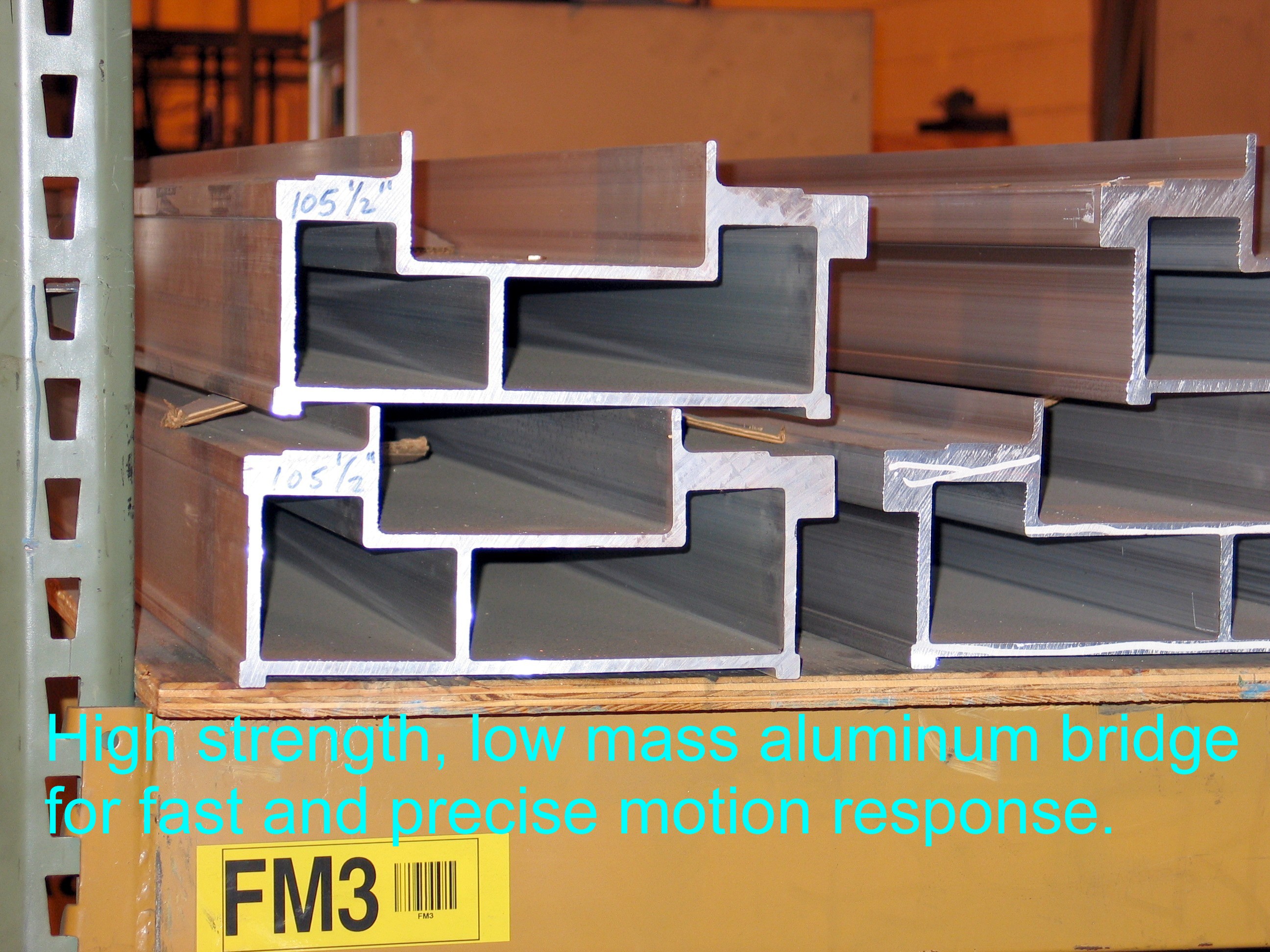

Часто слышу такое мнение: плазма это не фрезер, потому нет силовой нагрузки на портал и ось Z потому можно делать портал сопливым.
Совсем недавно один форумчанин скидывал фотки как делают плазморезы нормальные фирмы. Стол варят из профиля со стенками 10мм, портал тоже весьма жесткий и тд..
Re: Плазма режет кривые отверстия. Подскажите!
Вот из такой трубы:
03 0.375 wall tubing.JPG (10348 просмотров) <a class='original' href='./download/file.php?id=18080&mode=view' target=_blank>Загрузить оригинал (1.03 МБ)</a>
04 rail construction.JPG (10348 просмотров) <a class='original' href='./download/file.php?id=18081&mode=view' target=_blank>Загрузить оригинал (787.39 КБ)</a>
05 machined base.JPG (10348 просмотров) <a class='original' href='./download/file.php?id=18082&mode=view' target=_blank>Загрузить оригинал (804.1 КБ)</a>
07 machined guide surfaces.JPG (10348 просмотров) <a class='original' href='./download/file.php?id=18083&mode=view' target=_blank>Загрузить оригинал (1.09 МБ)</a>
13 accu-kut bridge-4.JPG (10348 просмотров) <a class='original' href='./download/file.php?id=18084&mode=view' target=_blank>Загрузить оригинал (1.01 МБ)</a>
14 cross axis guides.JPG (10348 просмотров) <a class='original' href='./download/file.php?id=18085&mode=view' target=_blank>Загрузить оригинал (901.33 КБ)</a>
DSC_0037 (2).JPG (10348 просмотров) <a class='original' href='./download/file.php?id=18088&mode=view' target=_blank>Загрузить оригинал (828.56 КБ)</a>
DSCF0315.JPG (10348 просмотров) <a class='original' href='./download/file.php?id=18089&mode=view' target=_blank>Загрузить оригинал (1.29 МБ)</a>
Вот на таких станках можно вместо плазматрона ставить фрезер и фрезеровать.
Подумайте нафига на газорезках/плазморезках/лазерах нужна такая жесткость.

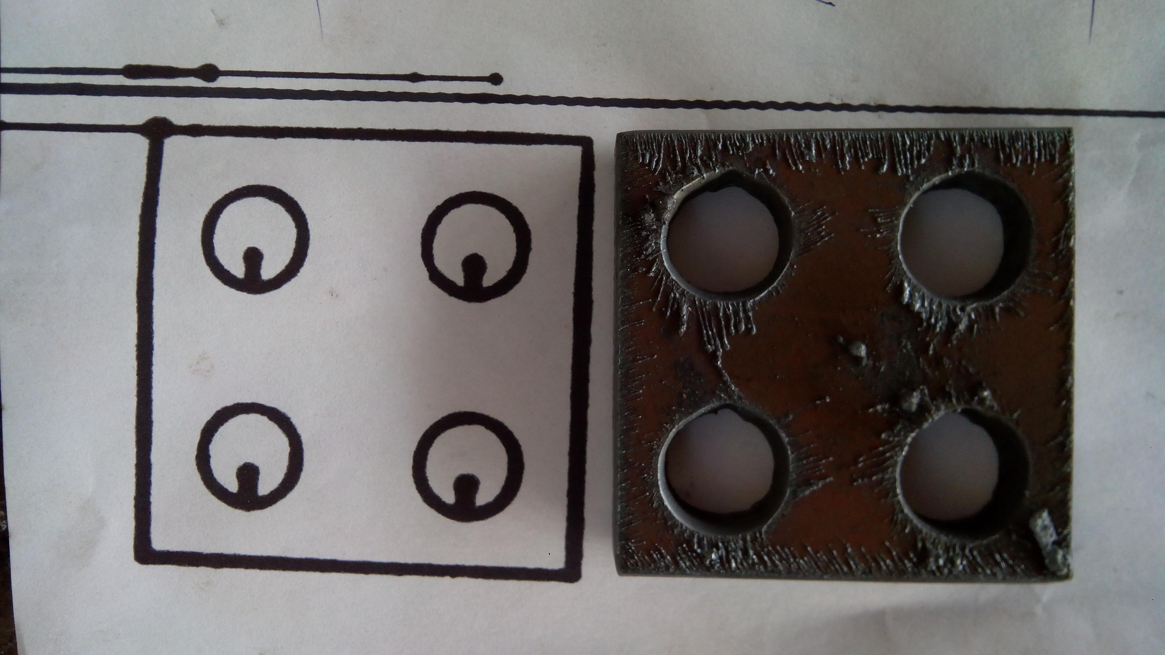

artem44ik писал(а):Вчера был эксперимент, дабы исключить механику из кривых отверстий был прикручен маркер к плазмотрону, вот что получилось!
IMG_20130828_083139.jpg (10341 просмотр) <a class='original' href='./download/file.php?id=18090&mode=view' target=_blank>Загрузить оригинал (879.9 КБ)</a>
А нельзя ли сделать вход по дуге, а не под прямым углом?
Должна же быть такая возможность!
Хотя, Mach3 может и не войти по дуге...
vitaliy_tex писал(а):но есть еще много факторов влеяющих на качесво !
возьми в руки суперскую плазму и попробуй сделать рез руками не ведя плазматрон по линейке.
michael-yurov писал(а):А нельзя ли сделать вход по дуге, а не под прямым углом?
запросто

Возможность такая есть,и это видно на другом фото, но качество от этого не лучше!
