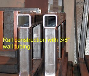

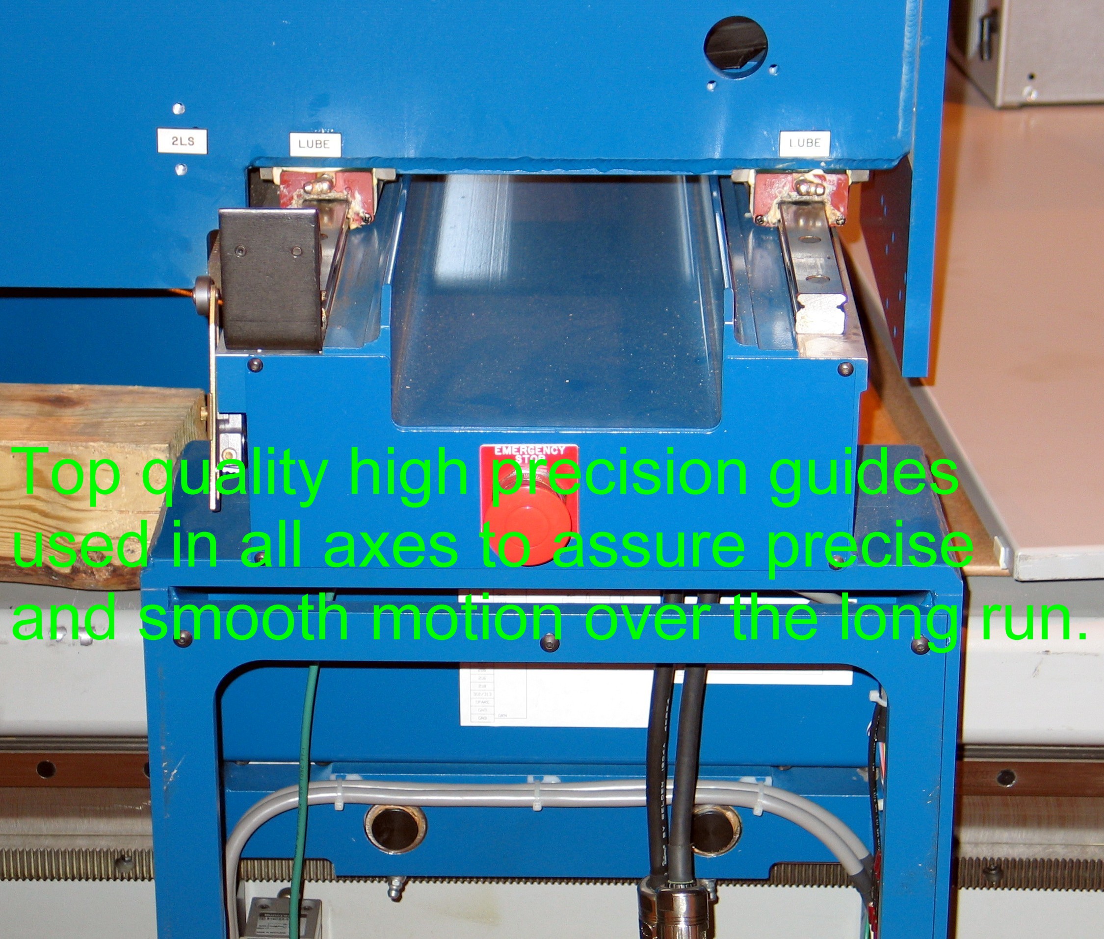

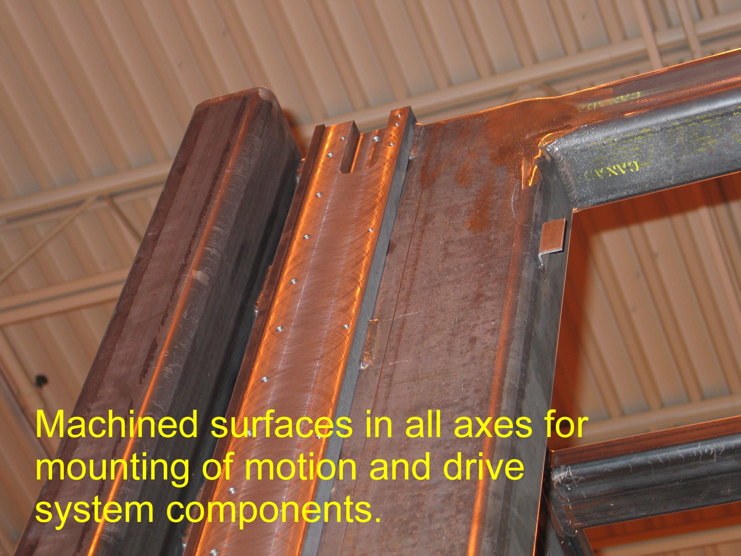

Часто слышу такое мнение: плазма это не фрезер, потому нет силовой нагрузки на портал и ось Z потому можно делать портал сопливым.
Совсем недавно один форумчанин скидывал фотки как делают плазморезы нормальные фирмы. Стол варят из профиля со стенками 10мм, портал тоже весьма жесткий и тд..

Вот из такой трубы:

Вот на таких станках можно вместо плазматрона ставить фрезер и фрезеровать.
Подумайте нафига на газорезках/плазморезках/лазерах нужна такая жесткость.

michael-yurov писал(а):Вот из такой трубы:
Из трубы делают пионеры - любители. В серии делают из листа.
Re: Плазма режет кривые отверстия. Подскажите!
dpss писал(а):Из трубы делают пионеры - любители. В серии делают из листа.
А в чем прикол?
Есть примеры посмотреть?
