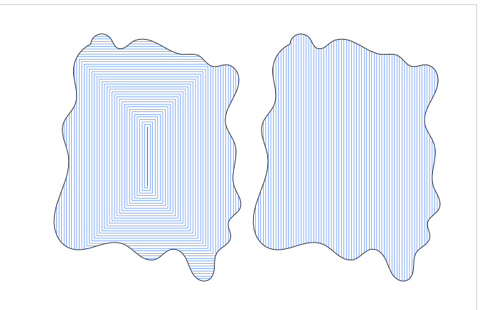

Пробую последнюю стабильную версию и возникло несколько вопросов:
1. как заполнить (Area) большой прямоугольник, скажем 600х900мм фрезой 5мм, у меня все время выдается прямоугольник в три раза меньше
2. как убрать лишние пути при заполнении, тоесть внешний контур повторяется раз 20-30 удалять вручную для всех контуров как то не очень удобно.
Re: Gcodetools - plug-in Inkscape для экспорта в Gcode
Все просто.
Сначала нам будет нужно описание инструмента и точки ориентации. Можно выполнить один раз функцию Area, и добавятся стандартный инструмент и точки ориентации.
В описании инструмента при помощи редактирования текста (F8) задаем диаметр фрезы.
Смотрим размер прямоугольника. 600х900мм (главное убедиться, что там именно миллиметры, а не px или что-нибудь другое). Выставляем Area width = 600/2 = 300. И жмем применить.
Сейчас есть версия, которая делает обработку площади по спирали или по зигзагу. С ней результат должен быть лучше.
Как установить версию dev: http://www.cnc-club.ru/forum/viewtopic. ... 52#Install

просто да не особо, все именно так и делаю, делает в другом месте прямоугольник другого размера, для 600x915мм он нарисовал прямоугольник размером 149,259х88,783мм , заполнил его, а контур 27 раз повторил.
Не совсем понимаю...
Прикрепи svg файл...
Antonyz
Сообщения: 9
Зарегистрирован: 25 янв 2011, 11:29
Сообщение Antonyz »
большой прямоугольник справа это то к чему применяю area, слева это то что получилось... если разгруппировать результат, то там внешний контур будет 27 раз повторятся
drawing.svg
(62.35 КБ) 1752 скачивания
А, теперь понял, у большого прямоугольника есть параметр transform (он иногда определяет перемещения, вращения и масштабирования контура). Чтобы его убрать иногда помогает простая операция группировки - разгруппировки (Ctrl+G, Gtrl+Shit+G).
Сейчас при применении функций gcodetools сам выполняет все необходимые трансформации. Возможно мы пропустили это действие для функции Area. /Будет исправлено в новой версии/
Спасибо за багрепорт :)!
Могу еще раз порекомендовать версию dev и функцию заполнения площади фигуры. Она должна работать стабильнее функции Area. Вот примерный результат выполнения Area Fill:

зы: по поводу dev, когда в стабильное будет переноситься заполнение?
Нужно определиться с датой релиза, дошлифовать все, что есть и релизить... Я думаю через месяц будет RC, а месяца через два будет нормальный релиз...
