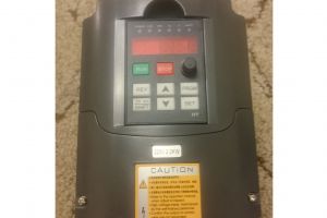

Такой инвертор у меня
Шпиндель 2.2кв.

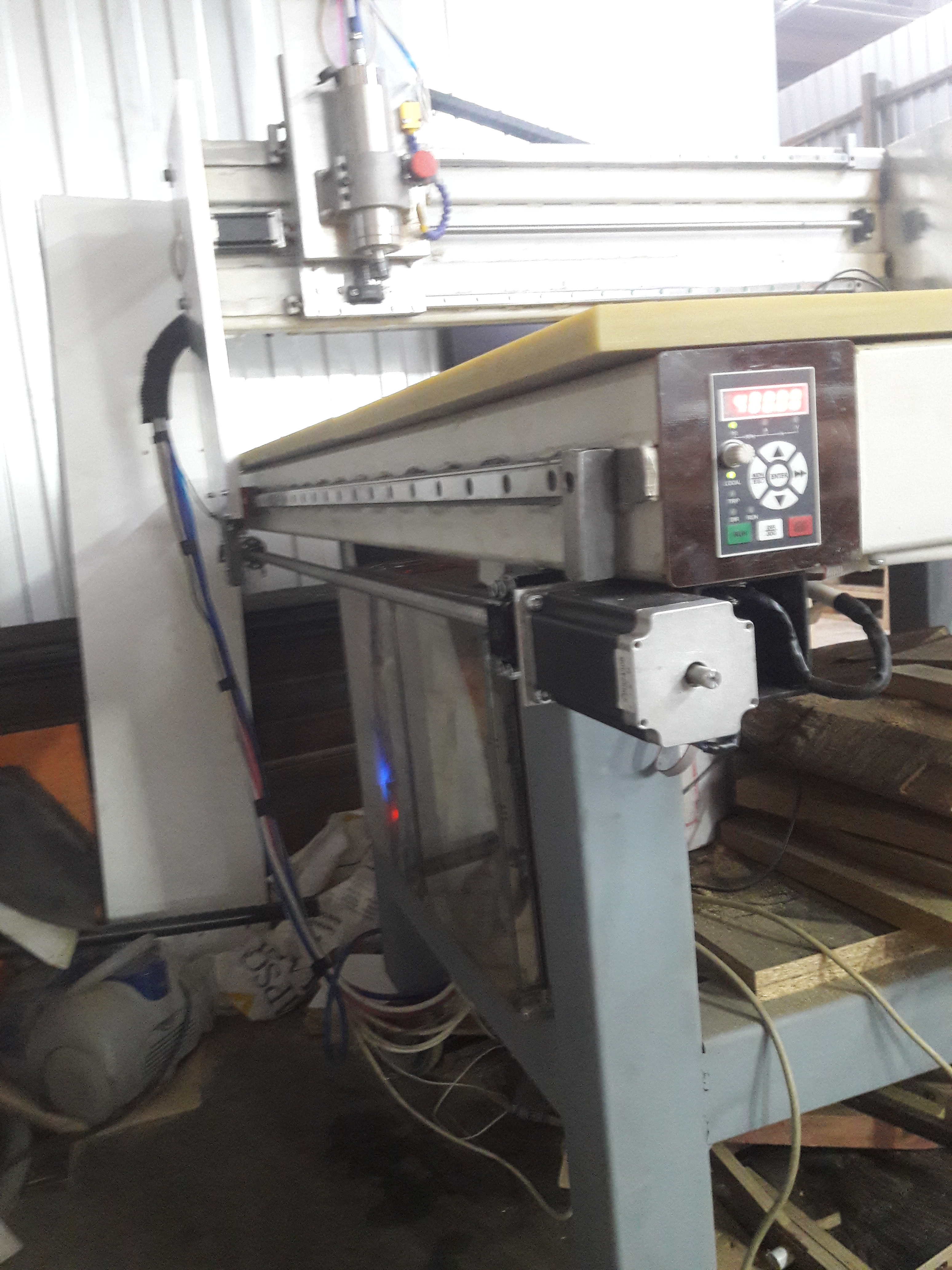

danil7979 писал(а): ↑ как вручную запустить шпиндель?
гражданинъ писал(а): ↑ перенастроить его на управление с собственной панельки
Лучше доверить тому кто умеет ,но не боги горшки обжигают ! Взять инструкцию от данного конкретного частотника и войдя в программирование установить управление с панели частотника . Это как правило в первых двух трёх параметрах .
фотаешь на "смена 9" через дымовую завесу ?

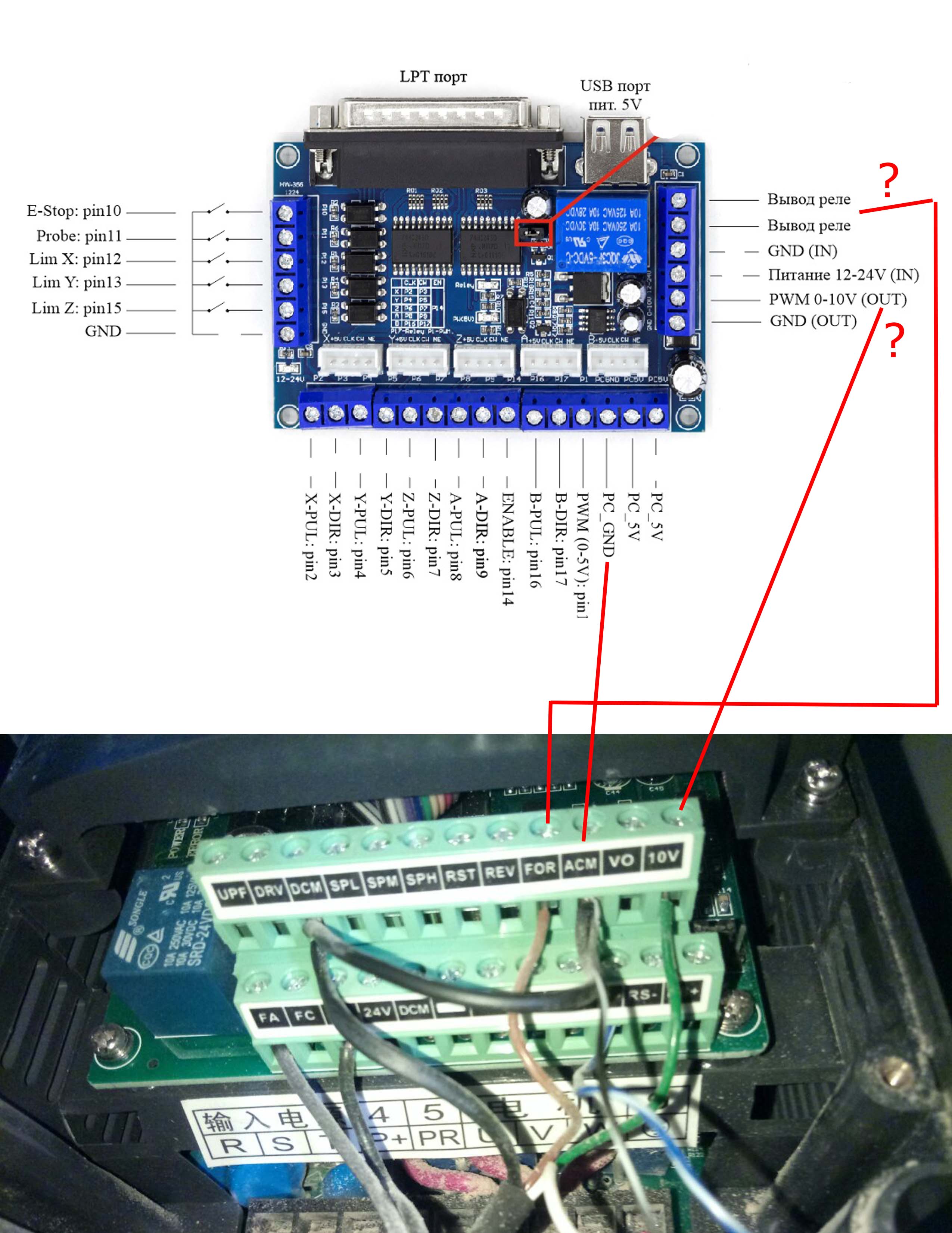

По поводу инвертора.
1. Контакт АСМ уже подключен к PC_GND
2. Что означает 10V ? На старой плате так и было написано 10V. А на новой плате есть контакт PWM 0-10V(OUT), это он и есть?
3. Контакт FOR был подключен на старой плате к FWD. Я так понимаю это и есть управление шпинделем. На новой плате есть два контакта ВЫВОД РЕЛЕ. На самой плате вообще только иероглифы.
Получается что он должен идти к одному из них?
Инвертор.jpg (775 просмотров) <a class='original' href='./download/file.php?id=211091&sid=ef1f222cba655d2d133f0abf9b23eca3&mode=view' target=_blank>Загрузить оригинал (462.59 КБ)</a>
:bender:

danil7979 писал(а): ↑ ВЫВОД РЕЛЕ.
Про это забыть и не вспоминать до поры ,рядом с реле есть перемычка ,её снять что бы зря не щёлкало . Ищи хорошую инструкцию ,после которой не будет вопросов , а лучше включать с панели частотника или он труднодоступен ,тогда можно вынести тумблёр и резистор на проводах или всю панельку вынуть и переставить куда то если есть шлейф от неё .
у меня так (770 просмотров) <a class='original' href='./download/file.php?id=211093&sid=ef1f222cba655d2d133f0abf9b23eca3&mode=view' target=_blank>Загрузить оригинал (4.12 МБ)</a>
у меня так

danil7979 писал(а): ↑ На старой плате так и было
Про это тоже забыть ,тут аналогия не сработает ! 0-10 вольт это способ управления оборотами .Тут сработает только ПОДКЛЮЧЕНИЕ И НАСТРОЙКА ЧАСТОТНИКА К ПЛАТЕ МАЧ 3 С НУЛЯ ! Ищи инструкцию для именно такого частотника и мача .
viewtopic.php?f=42&t=5898

Мне принципиально необходимо все вернуть как было. Я не нашёл примера конкретно по этой плате. Нужно как то выяснить куда должны идти эти два контакта. Ведь не может же быть такого что на одной плате они есть а на другой нет.
:bender:
гражданинъ
Сообщения: 1034
Репутация: 170
Re: Помощь в подключении электрооборудования ЧПУ Фрезера
Сообщение гражданинъ »
danil7979 писал(а): ↑ не может же быть такого
Что бы лапти воду пропускали ? :hehehe:
Может ! Это другая плата и работает иначе .Старая похоже брала 10 вольт с частотника и их преобразовывала . Эта не так ,но я не настраивал и врать не буду !
