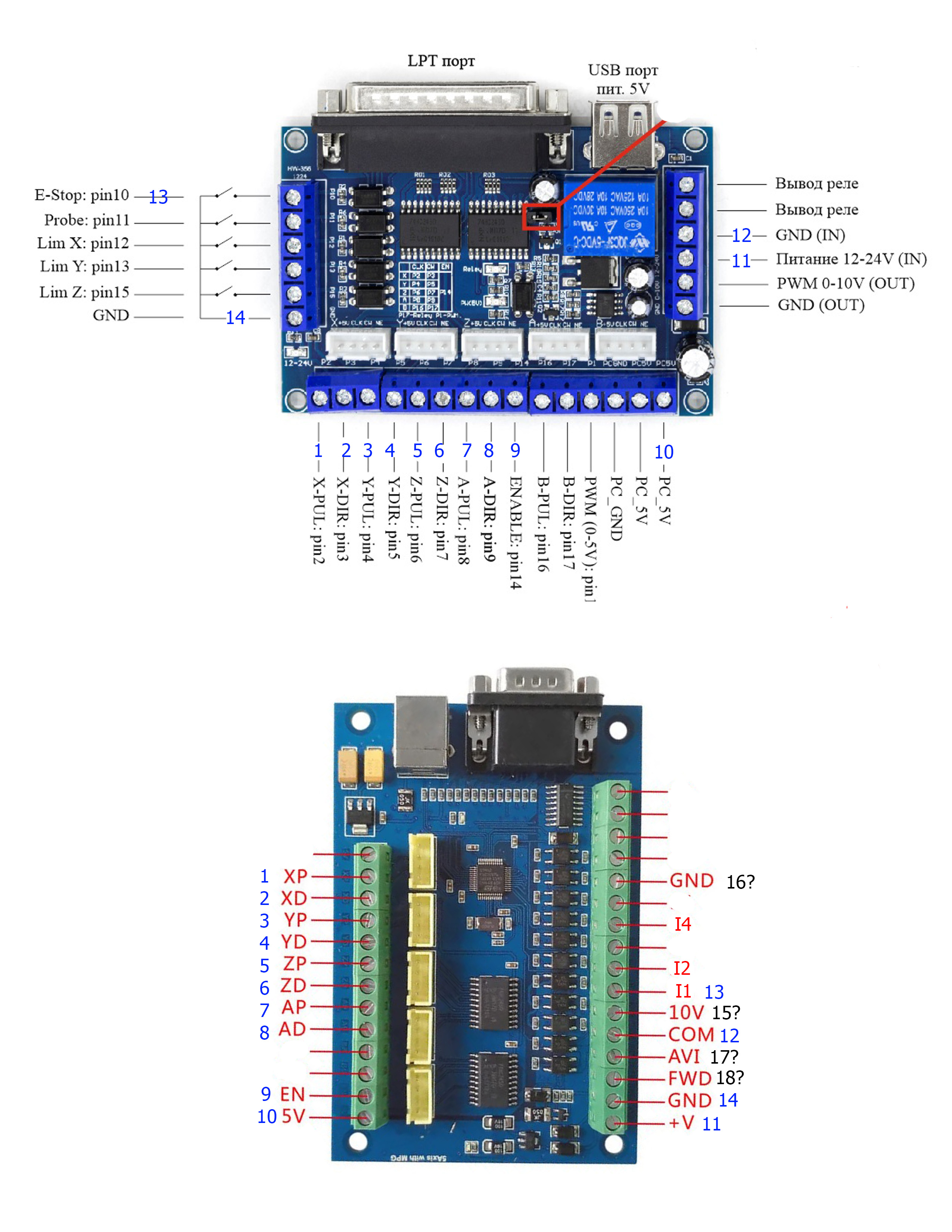

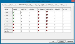

danil7979 писал(а): ↑22 фев 2024, 20:26 Первая попытка наладить контакт с новой платой. Удалось подключить сами оси и питание на плату. Прописал пины и казалось всё заработало. Но это только казалось) Очень странный глюк. Через 3 минуты после того как я покатал все оси в разные стороны вдруг они стали ездить только в одну сторону, все три. Когда еду в обратнубю сторону по любой из осей то цифры бегут а мотор стоит на месте. Выключение и включение не помогло. Попробовал подключить шпиндель к плате и после этого снова всё заработало, но опять через пару минут толко в одну сторону. Потом выключив и включив станок минут через 15 он снова стал ездить во все стороны! Я ничего не делал даже. Но потом опять перестал. И, короче говоря, так 3 часа. Никаких причинно следственных связей я не обнаружил. Завтра поставлю все же XP на комп. Чтобы методом исключения пойти .
Если бы плохие контакты, привода бы ехали в одну сторону , независимо от того в какую сторону едешь. Возможно просадка напряжения, короткий сигнал степ не может открыть оптопару на драйвере. Меряй мультиметром фактическое напряжение питания на этой платке, когда будет глючить , наверно будет просаженное, сильно меньше 5в. Если так, то где то кз, или шнур подключения питания через юсб слишком высокоомный (для передачи данных это пофиг, а питать буфера этой платки может не хватить.
Можно увеличить длительность сигнала степ (в мотор тюнинге, ставь 10мкс)

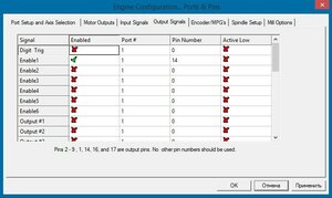

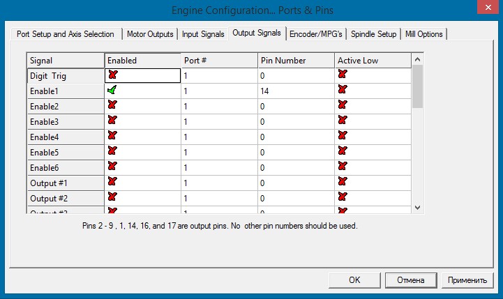

Утром включил станок, ничего не меняя. Ездит в обе стороны. Но это не показатель. При движении по команде все так же ездит сильными рывками и звук такой как будто шаговик сейчас зашагает отдельно от станка. И через некоторое время снова то ездит то не ездит в минусовую сторону. А вот ось А как вчера так и сегодня не ездит вообще.

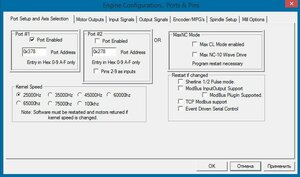

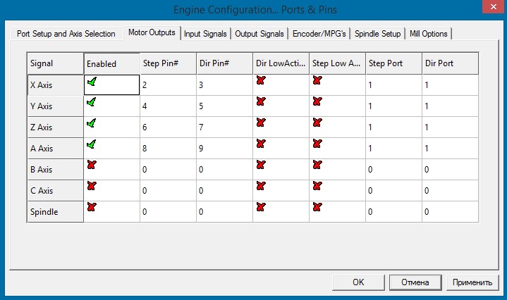

Те настройки что сейчас есть в MACH3:
Ну и вот набросал как мог схему переключения. Перенос с нижней платы на верхнюю. Пронумеровал контакты на, обеих платах, синим цветом которые перенес. Черным цветом с вопросм пока висят в воздухе.
STB5100 перенос2.jpg (1613 просмотров) <a class='original' href='./download/file.php?id=211049&mode=view' target=_blank>Загрузить оригинал (940.39 КБ)</a>
с 1 по 10 я ещё как то уверен в правильности. Но вот дальше большие сомнения )

Ось А это что, второй двигатель на портале или поворотка, если первое то какой привод рейка или швп? PC_5V чё за шляпа - общий плюс на драйвера идёт или вы его в блок питания воткнули?

Argentum47 писал(а): ↑23 фев 2024, 11:20 Ось А это что, второй двигатель на портале или поворотка, если первое то какой привод рейка или швп?
Ось А это поворотка.
Argentum47 писал(а): ↑23 фев 2024, 11:20 PC_5V чё за шляпа - общий плюс на драйвера идёт или вы его в блок питания воткнули?
Я сам в блоки питания ничего не подключал. Всё уже было подключено с завода. То что было в плату подключено то и подключаю к новой плате.
Там все уложено по кабель каналам. Так не понять что куда идет. Только прозванивать или потрошить все провода.

Оставил на плате только контакты с 1 по 10 ( тоесть 4 оси, Enable и 5v. Всё так же, ездит только в одну сторону.

danil7979 писал(а): ↑ только контакты с 1 по 10
А GNDы? Без них ни чего работать не будет ! Я думаю COM нужно на GND PC .

гражданинъ писал(а): ↑23 фев 2024, 16:22 А GNDы? Без них ни чего работать не будет !
Верно! Я забыл что еще были подключены к GND IN и +V 12-24 IN
гражданинъ писал(а): ↑23 фев 2024, 16:22 Я думаю COM нужно на GND PC .
Интересно, на схеме это COM а на плате самой написано ACM. Это одно и тоже значит?

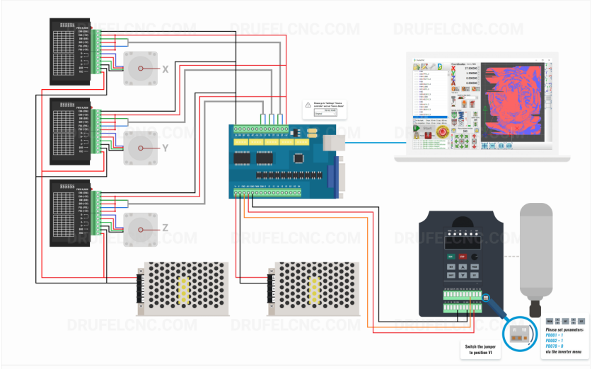

Схему ни кто пока не видел ! Ни фоток драйверов ни станка ! Только гадание на скриншотах .
Судя по схеме от дрюфеля ,5 вольт поступает только через USB ! Проверяй есть там 5 вольт или нет ?
дрюфель.png (1553 просмотра) <a class='original' href='./download/file.php?id=211072&mode=view' target=_blank>Загрузить оригинал (164.53 КБ)</a>
DrufelCNC_STB5100_manual.pdf
(4.22 МБ) 123 скачивания

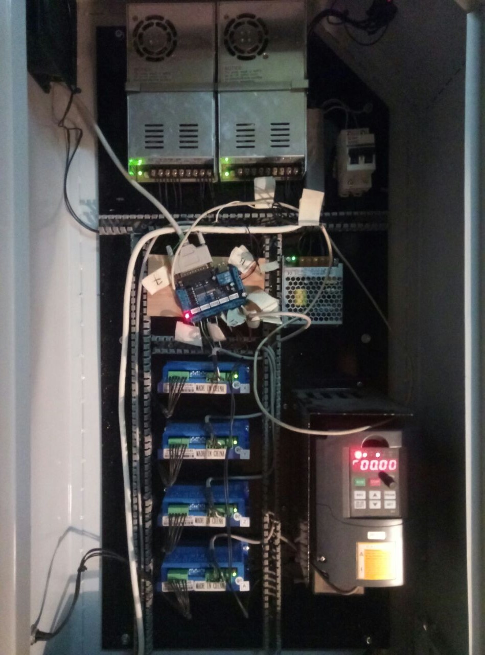

гражданинъ писал(а): ↑23 фев 2024, 17:15 Схему ни кто пока не видел ! Ни фоток драйверов ни станка ! Только гадание на скриншотах .
Я имел в виду на том изображении которое я называю схемой)

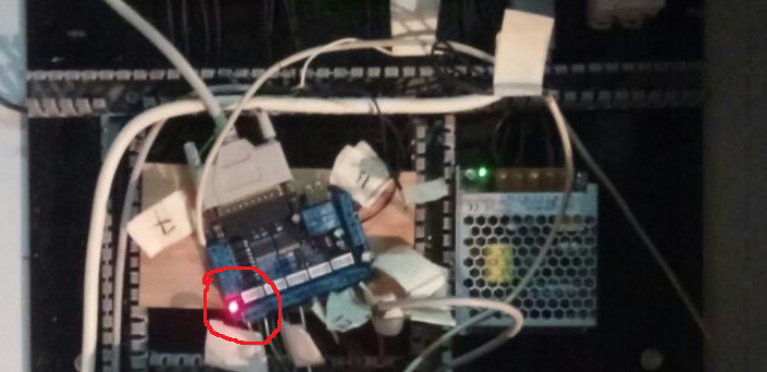

Вот фото шкафика. Но что это даст. Драйвера 2DM556,

гражданинъ писал(а): ↑23 фев 2024, 17:15 Судя по схеме от дрюфеля ,5 вольт поступает только через USB ! Проверяй есть там 5 вольт или нет ?
Есть мультиметр, но я им умею пользоваться только как звонилкой) Как проверить? На что выставить мультиметр и где замерять какие контакты ?
Но вы меня натолкнули ещё на мысль, ведь можно попробовать все же подключить УСБ кабель.

danil7979 писал(а): ↑ что это даст
Такое ни чего .

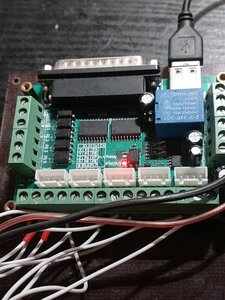

Вот такая показывает что нет питания 5 вольт (1537 просмотров) <a class='original' href='./download/file.php?id=211078&mode=view' target=_blank>Загрузить оригинал (471.04 КБ)</a>
Такая показывает что питание 5 вольт есть (1537 просмотров) <a class='original' href='./download/file.php?id=211079&mode=view' target=_blank>Загрузить оригинал (2.3 МБ)</a>

Гениально! Ребята вы гении! Я подключил УСБ и засветился второй светодиод)) Все заработало и по команде без рывков идет как положено. Ура. Но теперь мне еще нужно правильно подключить шпиндель. Завтра сам буду пробовать. Если не получится то буду снова к вам обращаться.
