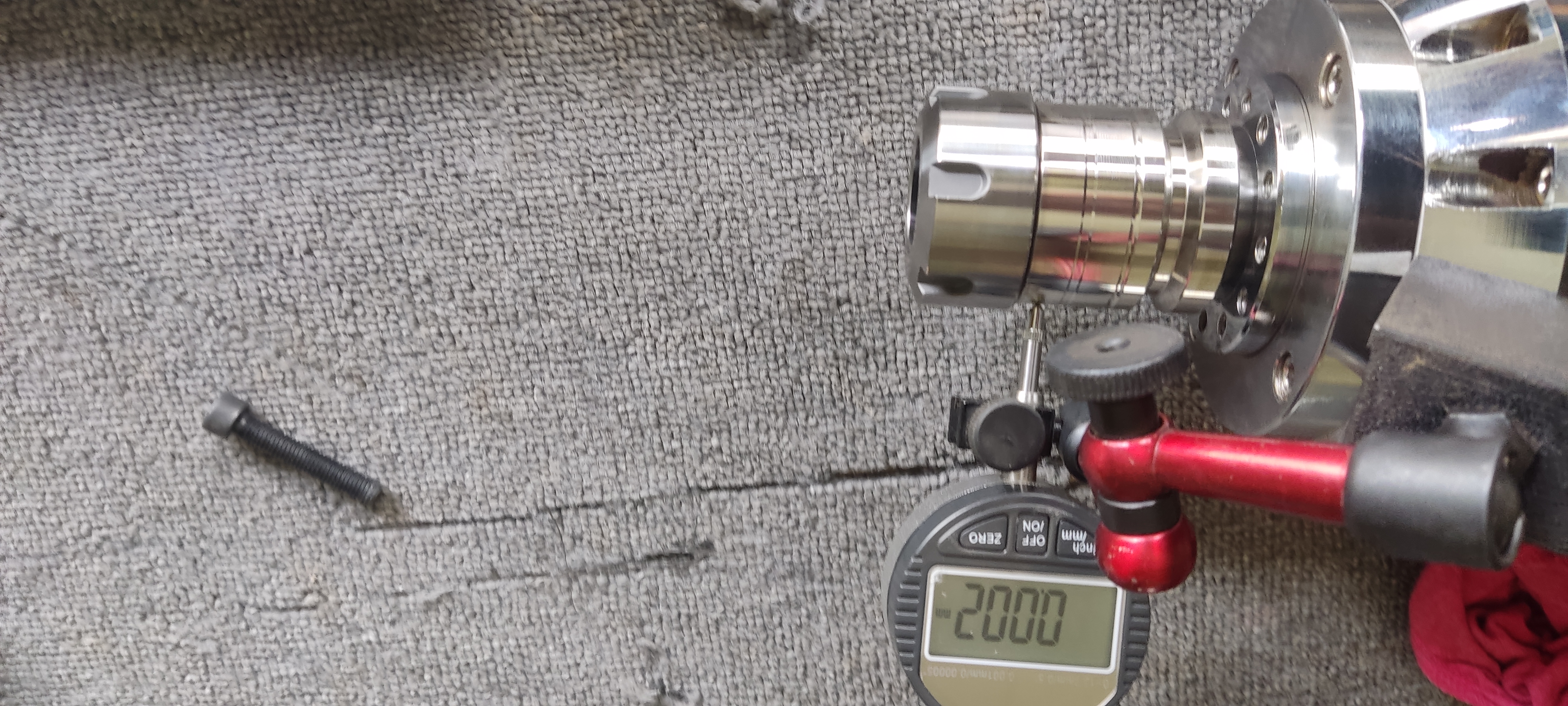

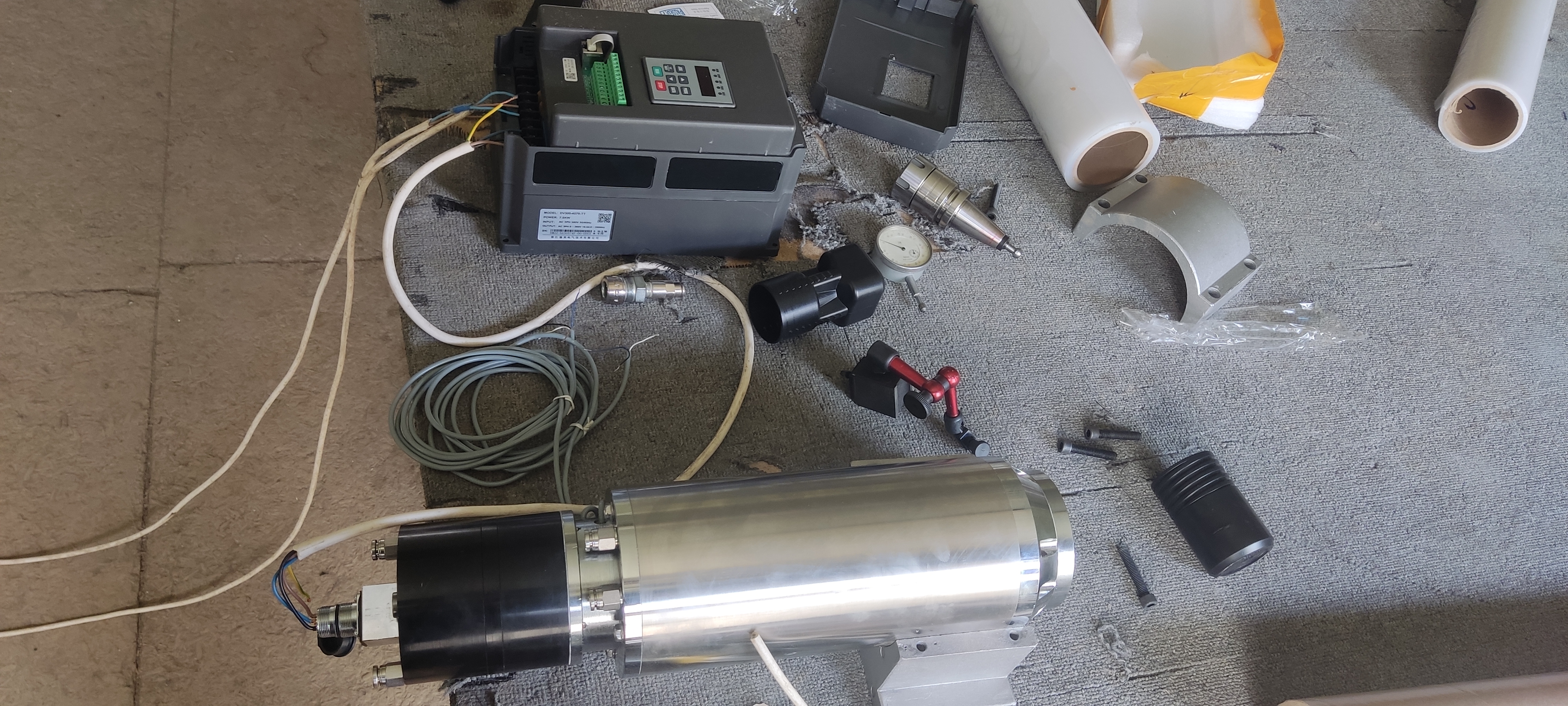

Всем привет. С прошедшими и наступающими Вас уважаемые коллеги станко строители. Получил шпиндель ,заказывал в Китае, подозрительно очень не дорого.. проверил биение на конусе 2-3 тысячных, поставил оправку под инструмент биение 4-6 тысячных.. вроде норм, подключил вращается мягко без вибраций. Как еще нужно проверить шпиндель?
IMG_20220504_074815.jpg (3622 просмотра) <a class='original' href='./download/file.php?id=203230&mode=view' target=_blank>Загрузить оригинал (2.74 МБ)</a>
IMG_20220503_143939.jpg (3622 просмотра) <a class='original' href='./download/file.php?id=203231&mode=view' target=_blank>Загрузить оригинал (3.39 МБ)</a>
IMG_20220503_133503.jpg (3622 просмотра) <a class='original' href='./download/file.php?id=203232&mode=view' target=_blank>Загрузить оригинал (3.73 МБ)</a>

А где брали? Инвертор к нему комплектом брали?

[TARAN]> писал(а): ↑05 май 2022, 11:37 А где брали? Инвертор к нему комплектом брали?
Брал на али. Все в комплекте. Только доставка была моя через моего знакомого,а то у них дороговато выходило. Хотя на доставке сэкономил 20 т.р. не так много по сравнению с остальными расходами.
68 657,20 руб. 5%OFF | 5.5KW 8 полюсов: 100-1200 Гц/1500-18000 об/мин, BT30 смена инструмента шпинделя, Гравировальный и фрезерные пресс-форм для обработки металлов
https://a.aliexpress.com/_ADET1r
Ссылка только на шпиндель. Я написал продавцу. Он мне собрал комплект и сделал доставку в Китай. Цена очень заманчива.. я честно говоря ждал что придет кривая хрень.. вроде ни че так. Хотя я измерил только биение на конусе и на оправке для инструмента на этом мои тесты закончились. Если есть идеи как его проверить пишите протестирую.

И что интересно 8 полюсов, вроде можно металл обрабатывать, максимальные обороты 18000, но рекомендуемые 12000.. вообщем по описанию олни плюсы..и продавец вполне адекватен согласился ждать подтверждения заказ пока я не получил шпиндель в РФ, хотя все условия сделки он выполнил по доставке моему знакомому в Китае.

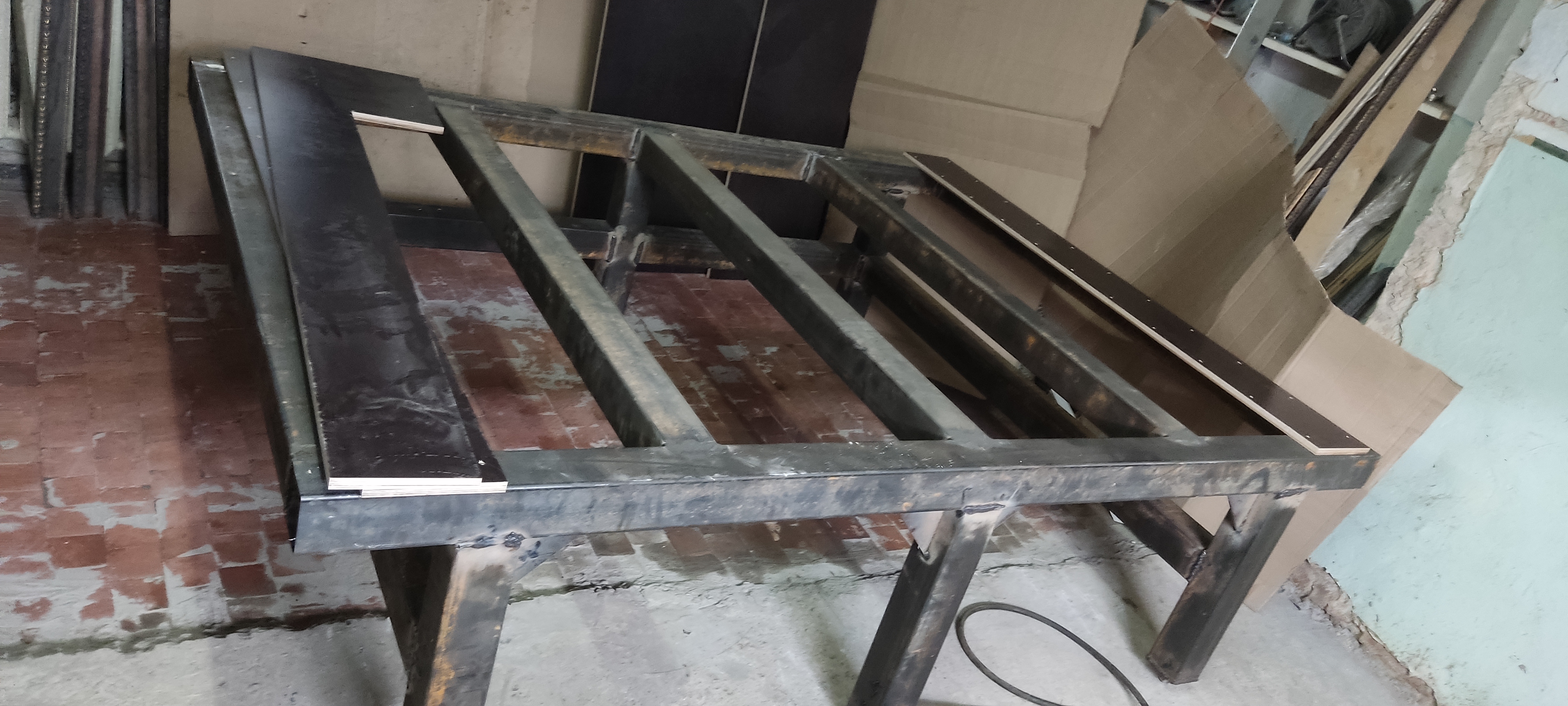

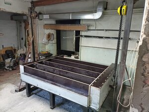

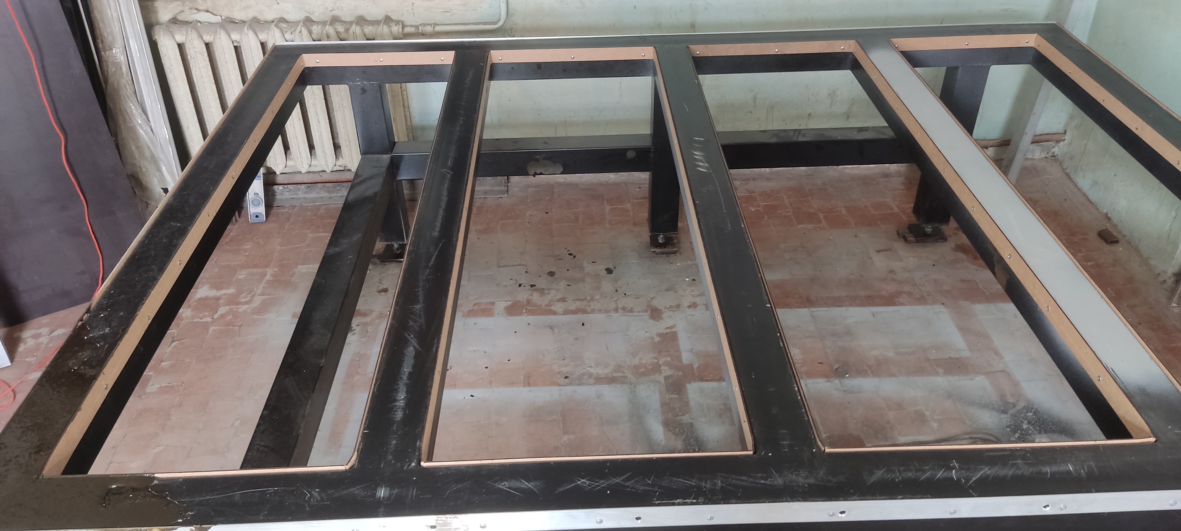

Всем привет. При сварки стола перекосило плоскость.. и я ни чего не смог придумать кроме как выровнять эпоксидной поверхность.. перекосило довольно сильно на пять миллиметров по плоскости высоты углов. Для сборки опалубки и тем более заливки бетона это очень много. До этого тоже варил стол для другого станка и его выкрутило ещё сильнее.. не пойму как люди делают сварные сварные станины для фрезеров по дереву допустим два на три метра.. там же будут погрешности лютые..
IMG_20220529_152902.jpg (3468 просмотров) <a class='original' href='./download/file.php?id=203508&mode=view' target=_blank>Загрузить оригинал (2.38 МБ)</a>
IMG_20220529_152855.jpg (3468 просмотров) <a class='original' href='./download/file.php?id=203509&mode=view' target=_blank>Загрузить оригинал (2.5 МБ)</a>
IMG_20220525_130709.jpg (3468 просмотров) <a class='original' href='./download/file.php?id=203510&mode=view' target=_blank>Загрузить оригинал (2.71 МБ)</a>

Serg61 писал(а): ↑ не пойму как люди делают сварные сварные станины для фрезеров по дереву допустим два на три метра
Мне много лет назад специально обученные люди сваривали предварительно заневолив заготовки стола на чугунной поверочной плите размером эдак метра 4 на 1.5 ..... :D
Сообщения: 2098
Re: Фрезер для листового стекла, метал.
Варят одним из как минимум 2 способов:
1. Как уже выше написали заневолив, но при этом при снятии может все равно отыграть по напряжениям.
2. Варят не сплошным швом в одном направлении, а по специальной схеме. В сети есть видео по правильной сварке чтобы повело несильно.
Ну и варить не электродом, а тиг сваркой.

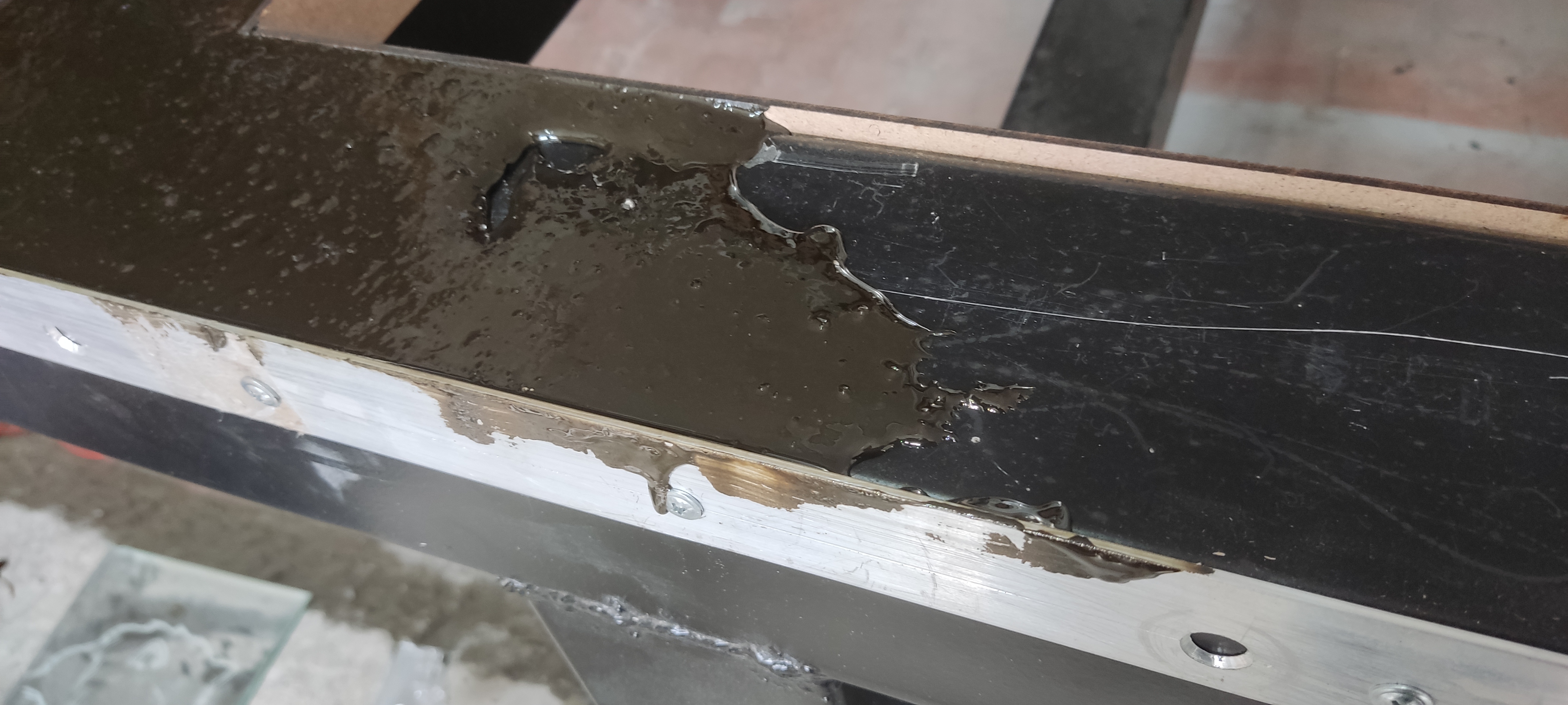

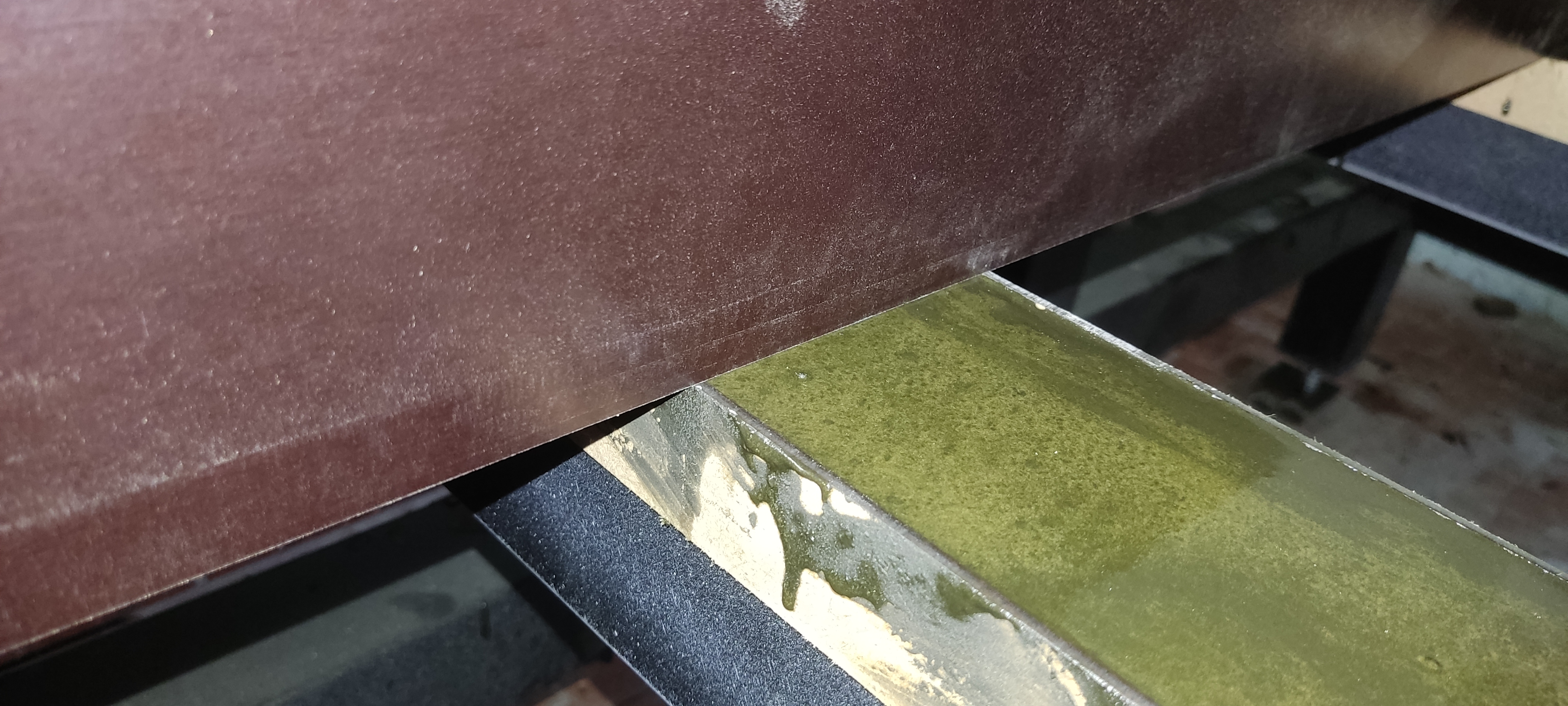

Как не вари все равно поведет.. если правильно варить то не сильно, тем более сам прокат кривой. Эпоксидка по точно установленной опалубке это самый точный метод на мой взгляд. Добился погрешности до 1 мм в плоскости, измерял лазерным уровнем(хорошим профессиональным). Теперь установлю опалубку. Дальнейшее уменьшение погрешности буду производить уже при установке металлической основы на бетон. Цель получить итоговую точность станка 0.1 мм. Если повезет то точнее)
IMG_20220531_101507.jpg (3418 просмотров) <a class='original' href='./download/file.php?id=203516&mode=view' target=_blank>Загрузить оригинал (2.08 МБ)</a>
IMG_20220531_101457.jpg (3418 просмотров) <a class='original' href='./download/file.php?id=203517&mode=view' target=_blank>Загрузить оригинал (2.13 МБ)</a>
IMG_20220531_101449.jpg (3418 просмотров) <a class='original' href='./download/file.php?id=203518&mode=view' target=_blank>Загрузить оригинал (2.72 МБ)</a>

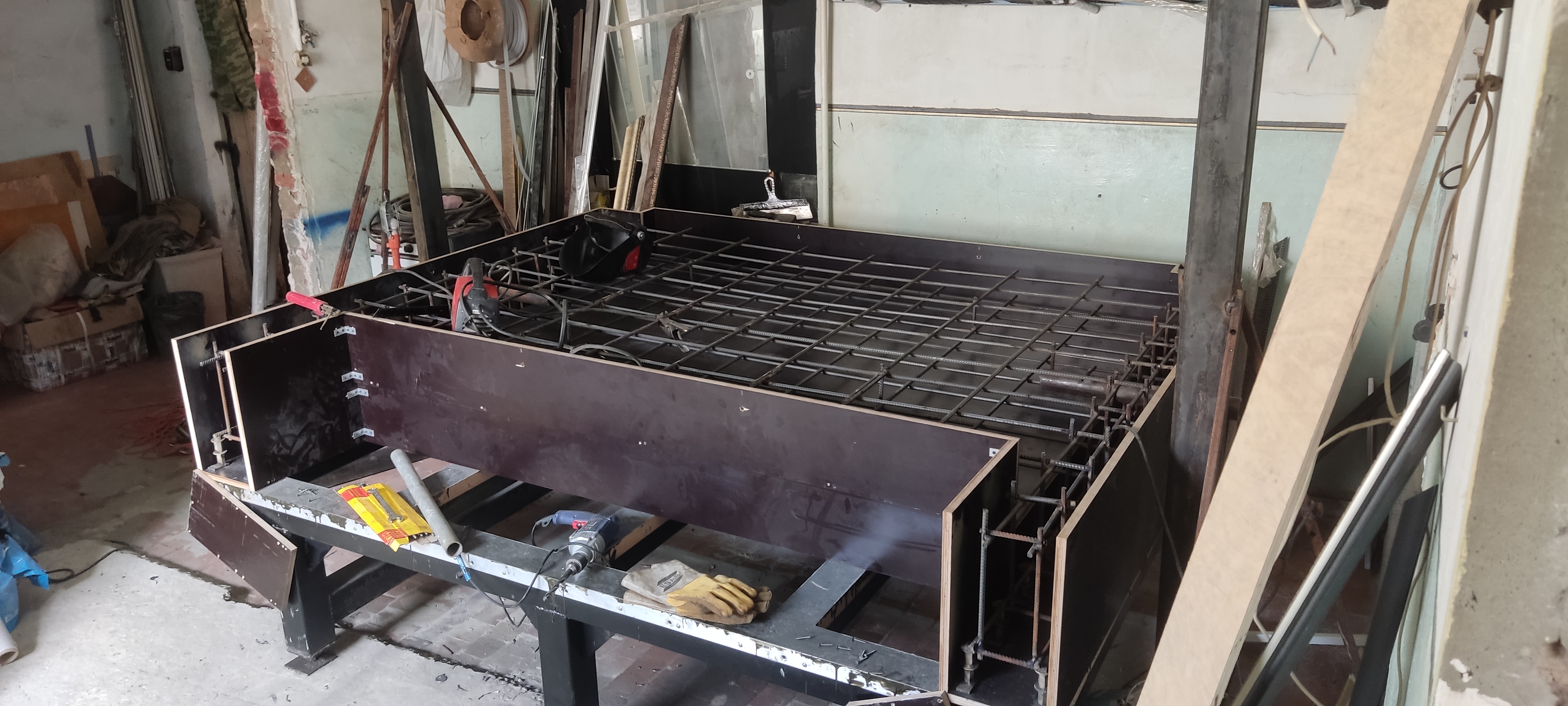

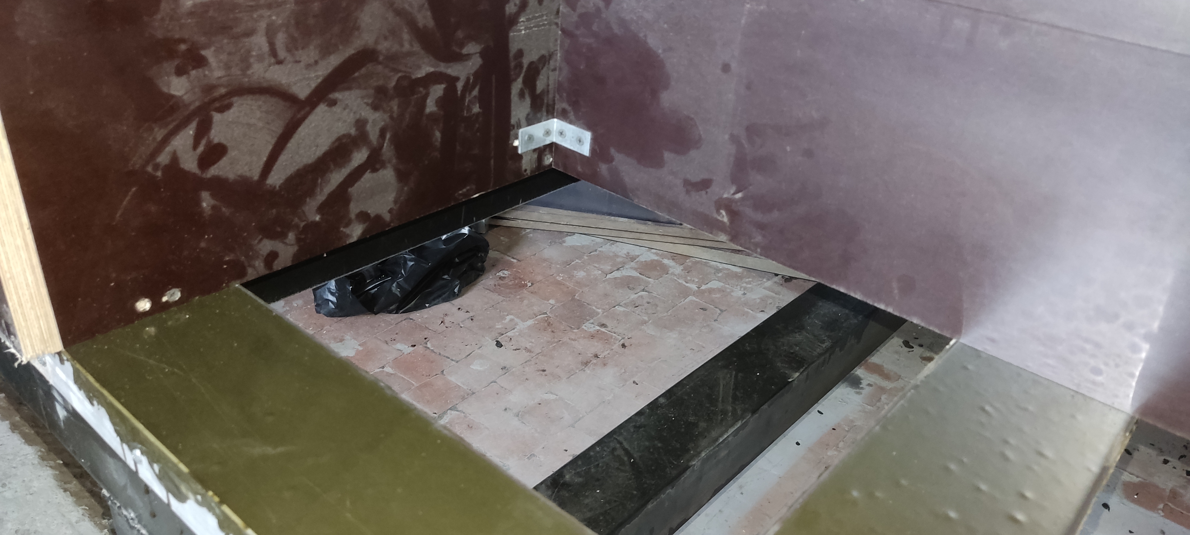

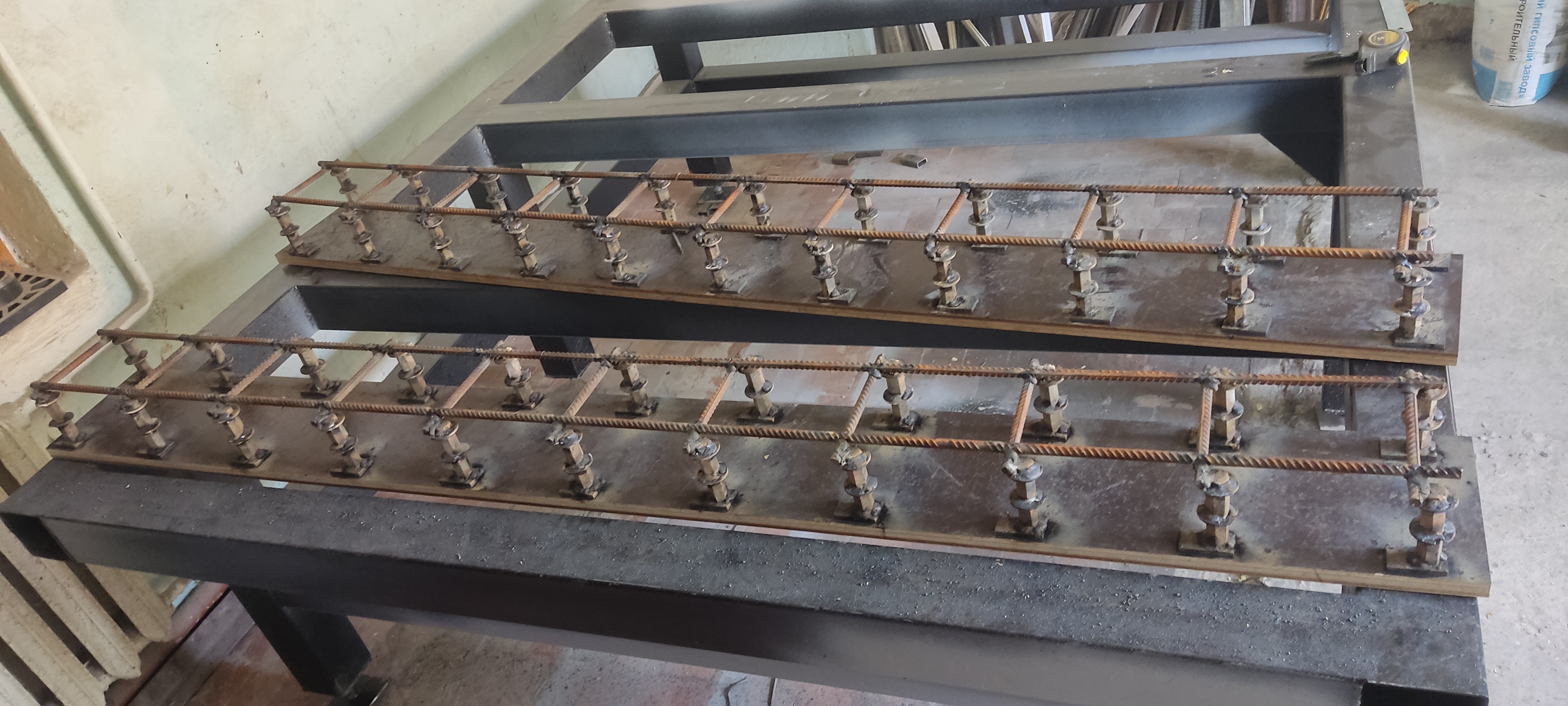

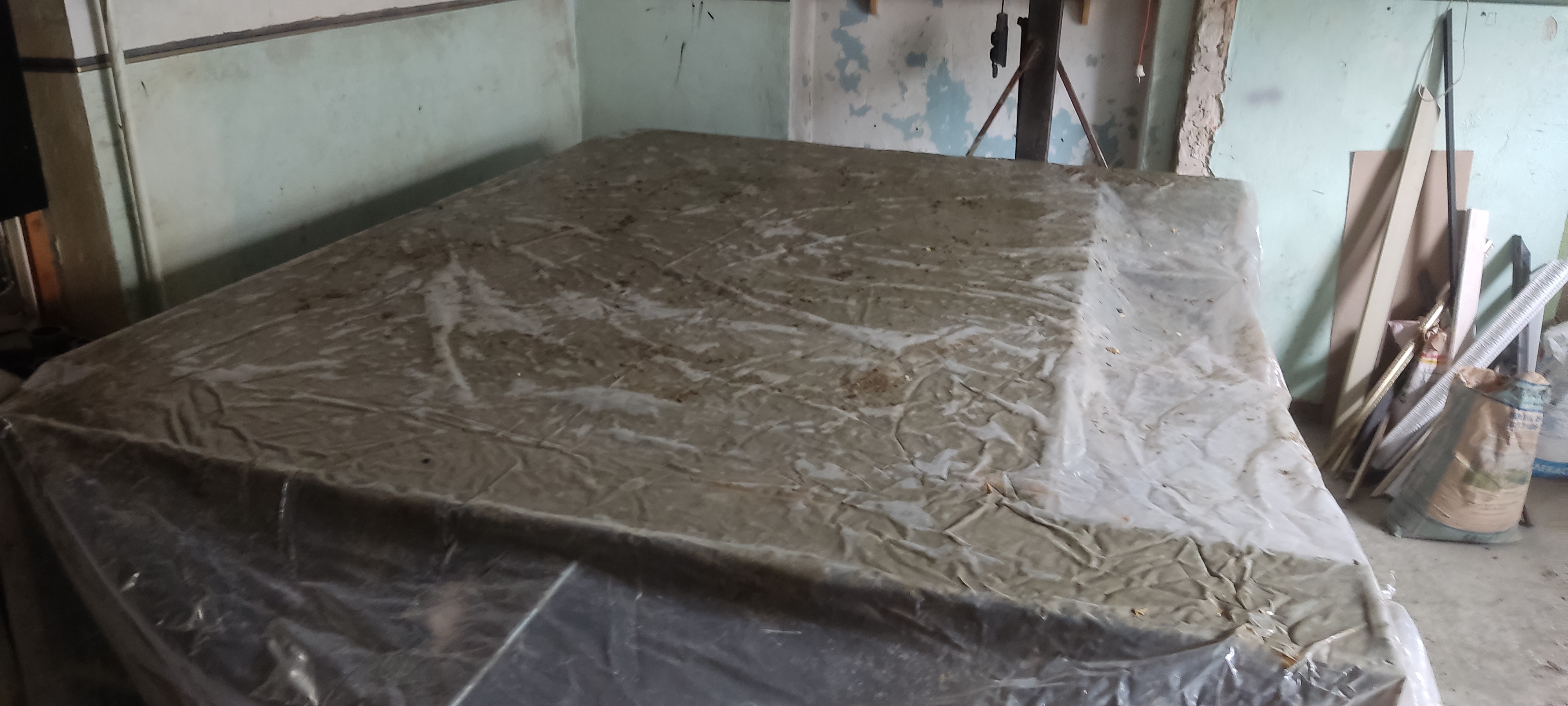

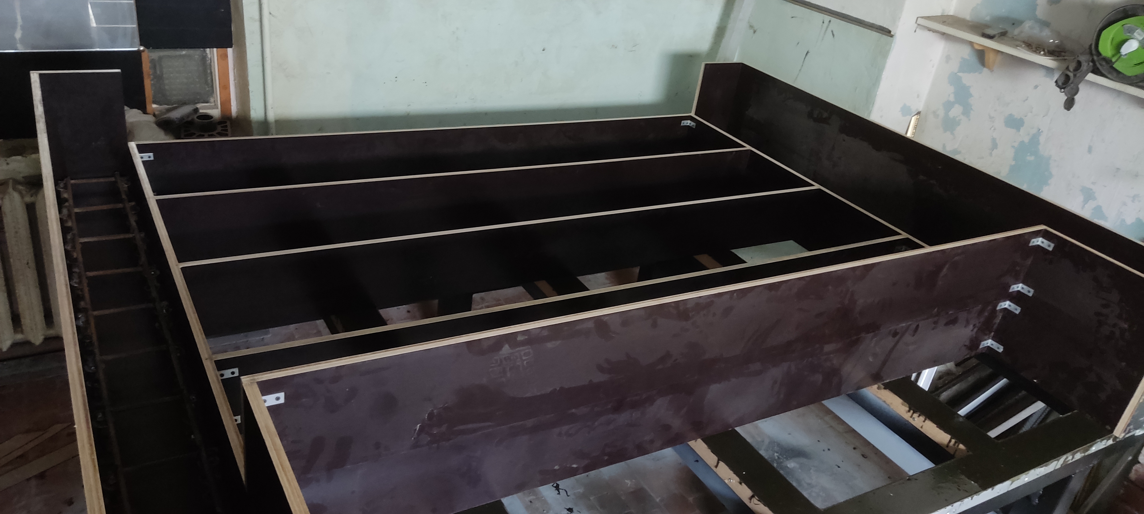

Всем привет. Наконец залил плиту, бетон Б40. Арматуру варил,строители отругали сказали нельзя, но на моем размере пойдет. Теперь накроет мокрой ветошью, сверху пленкой и жду неделю, может две, разбираю опалубку и еще пропариваю. Все равно металл ещё не готов, шлифовка жду очереди. Заказал поверочную линейку гранитную длинной 3 метра, вес 155 кг.. как ей работать пока не представляю. Заказал уголок 600*400 тоже гранитный, приедет всё это через полтора месяца. За это время нужно пропарить бетон и перевернуть плиту.
IMG_20220625_104356.jpg (3275 просмотров) <a class='original' href='./download/file.php?id=203813&mode=view' target=_blank>Загрузить оригинал (2.37 МБ)</a>
IMG_20220625_102412.jpg (3275 просмотров) <a class='original' href='./download/file.php?id=203814&mode=view' target=_blank>Загрузить оригинал (2.7 МБ)</a>
IMG_20220622_133304.jpg (3275 просмотров) <a class='original' href='./download/file.php?id=203815&mode=view' target=_blank>Загрузить оригинал (2.94 МБ)</a>

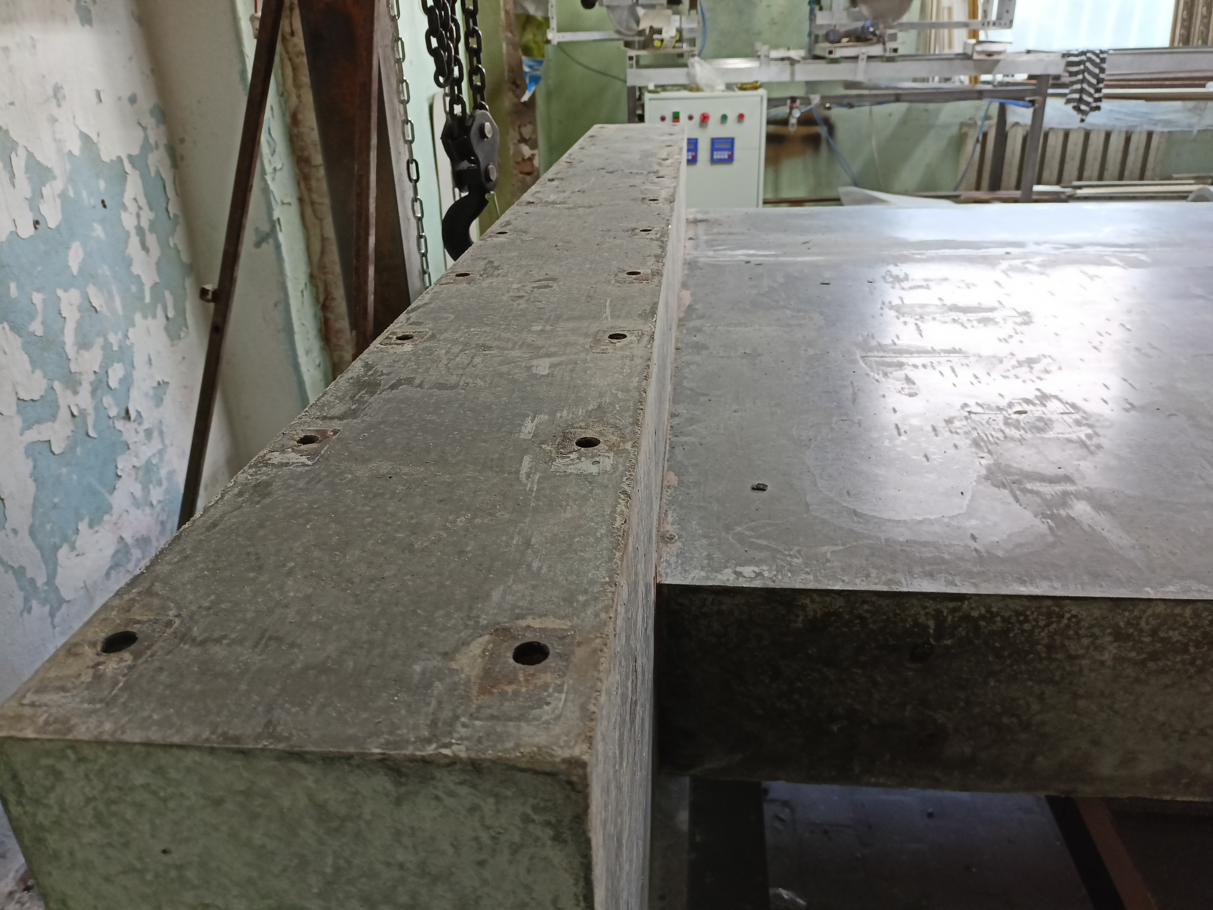

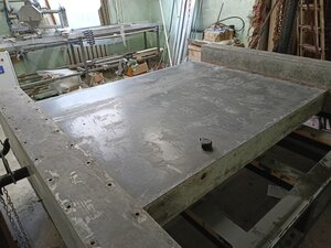

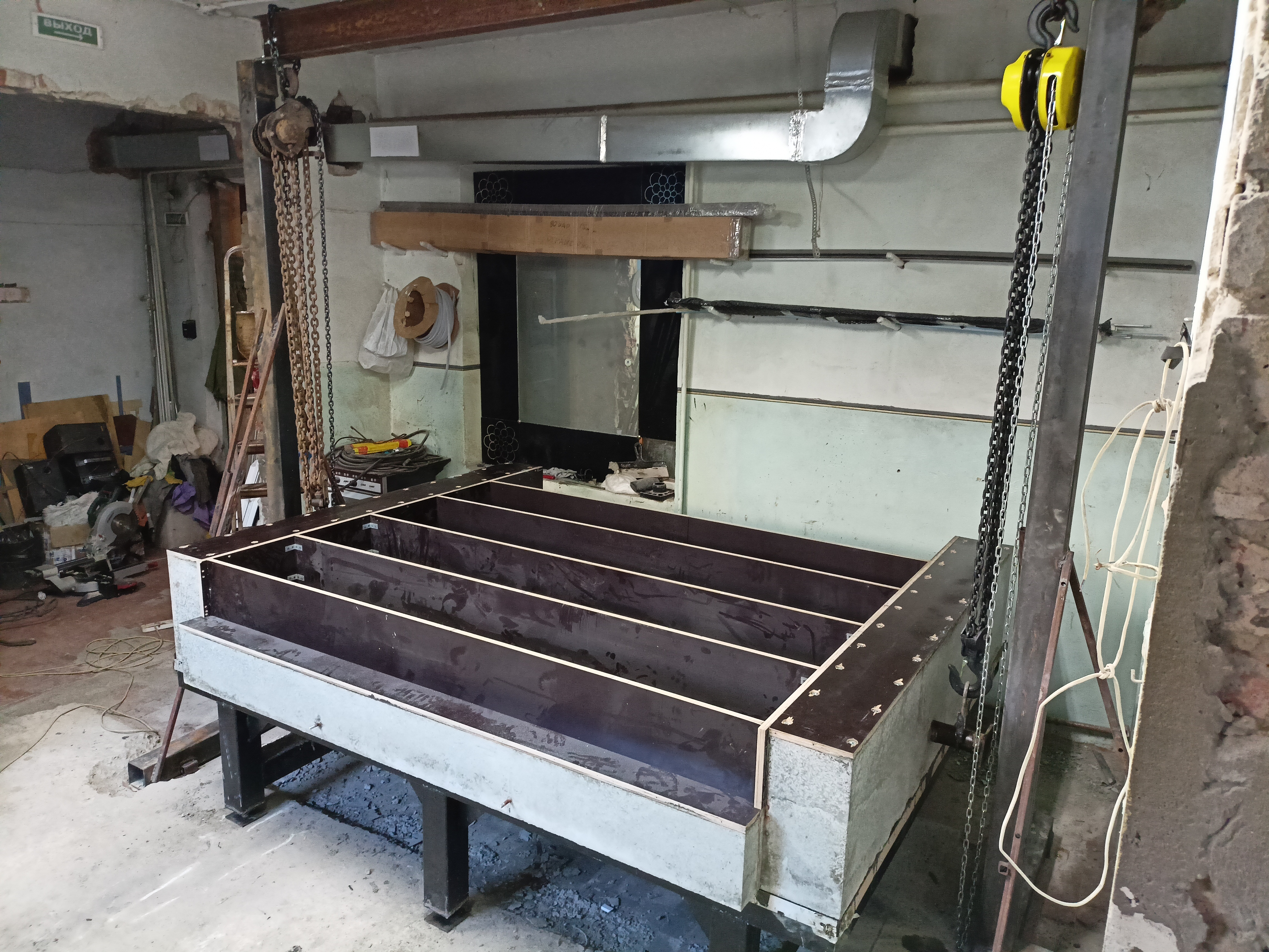

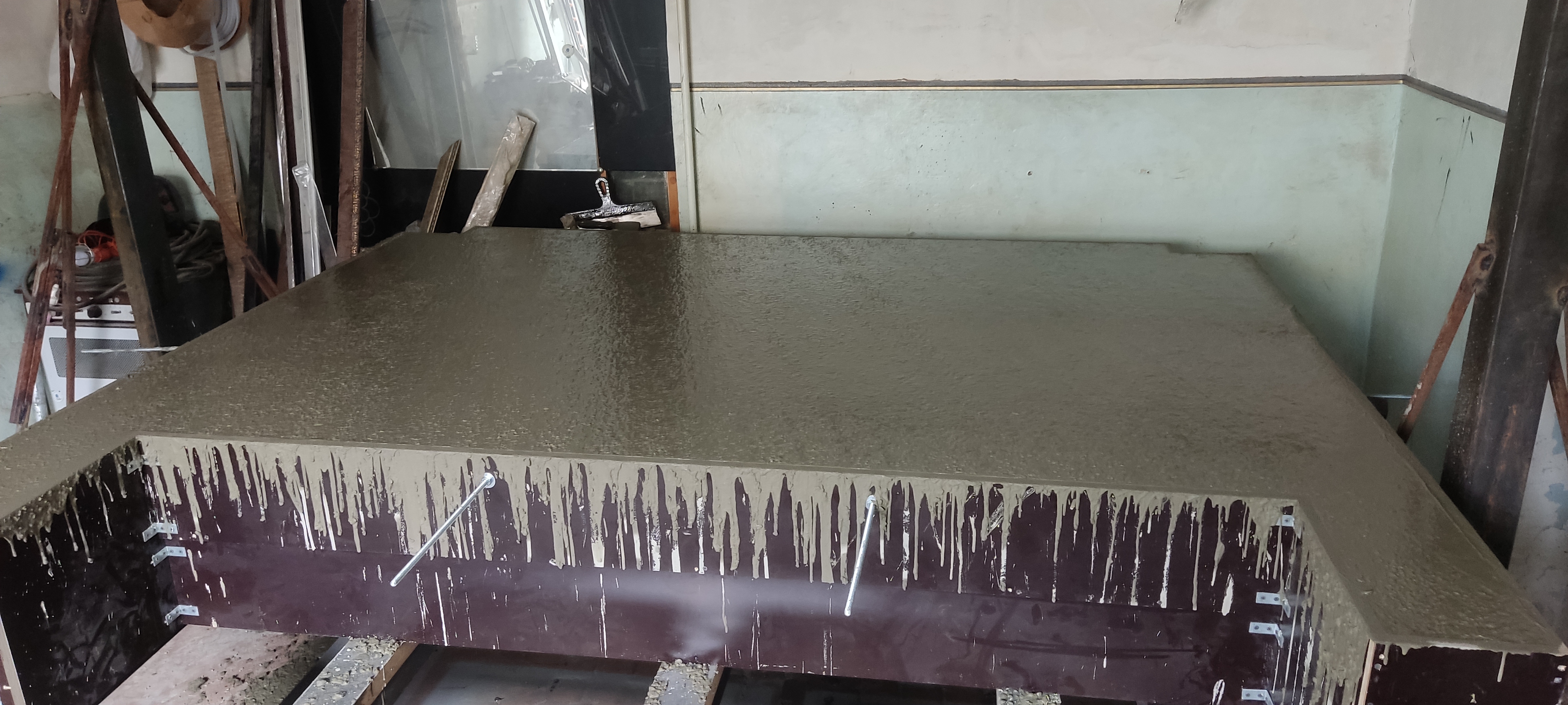

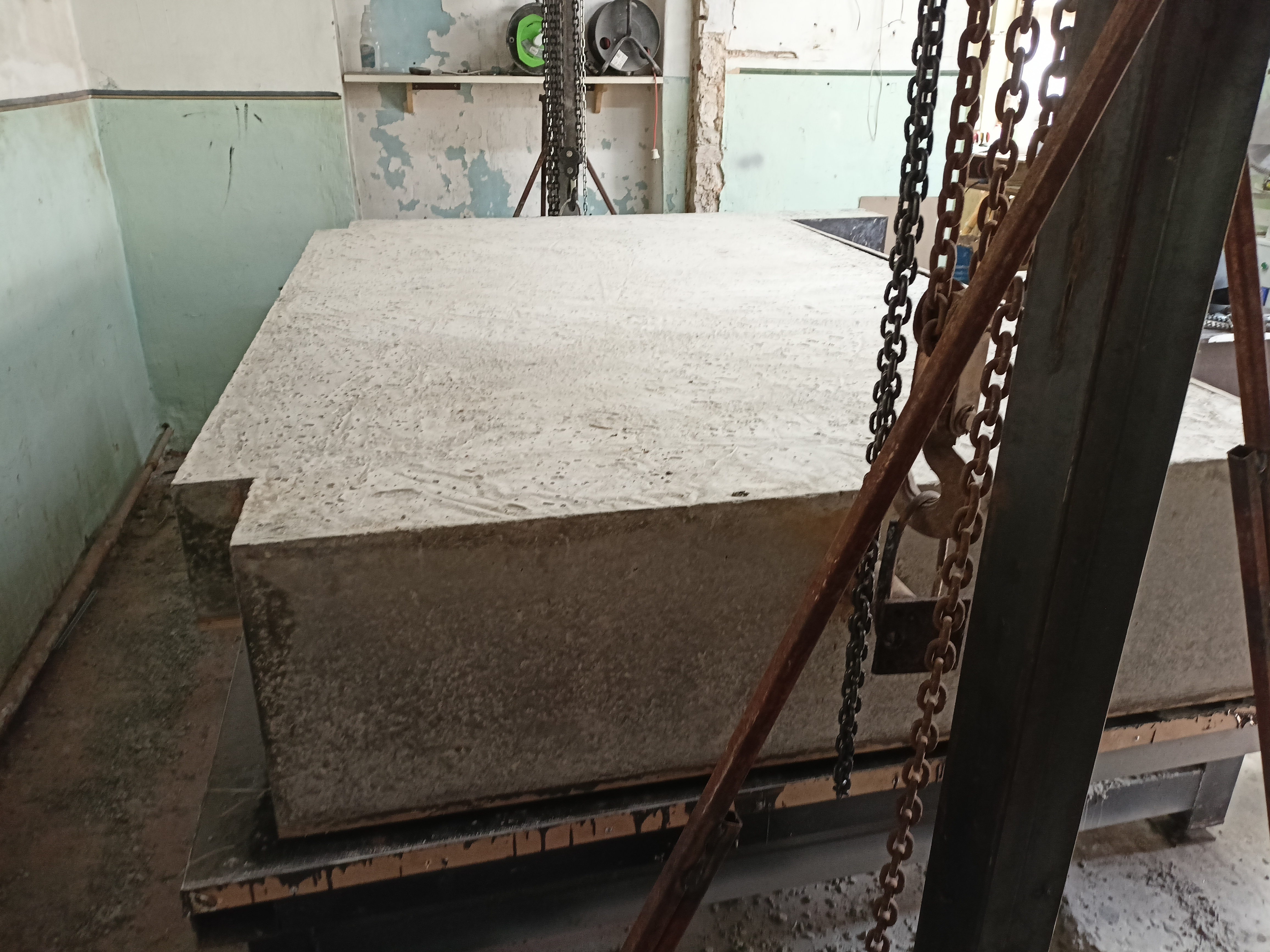

Всех приветствую. Дело по немного движется снял опалубку, перевернул, перевернул на удивление легко, расчитал центр тяжести и просто руками перевернул вокруг оси вращения. Жду теперь когда закончат шлифовку и фрезеровку остальных частей.
IMG20220728101044.jpg (3058 просмотров) <a class='original' href='./download/file.php?id=204316&mode=view' target=_blank>Загрузить оригинал (3.71 МБ)</a>
IMG20220728101029.jpg (3058 просмотров) <a class='original' href='./download/file.php?id=204317&mode=view' target=_blank>Загрузить оригинал (3.87 МБ)</a>
IMG20220728083931.jpg (3058 просмотров) <a class='original' href='./download/file.php?id=204318&mode=view' target=_blank>Загрузить оригинал (5.41 МБ)</a>
IMG20220727150910.jpg (3058 просмотров) <a class='original' href='./download/file.php?id=204319&mode=view' target=_blank>Загрузить оригинал (4.11 МБ)</a>

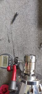

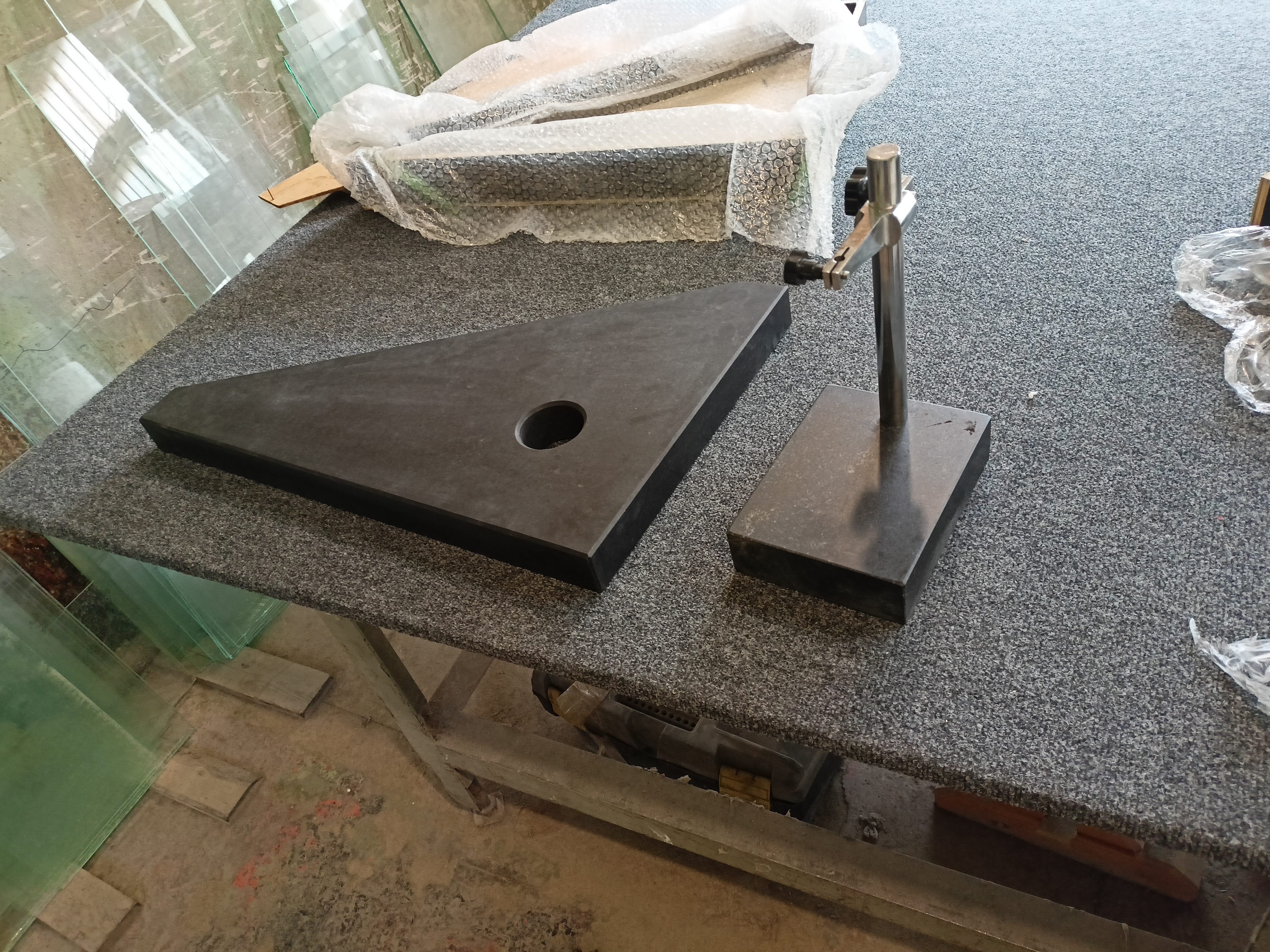

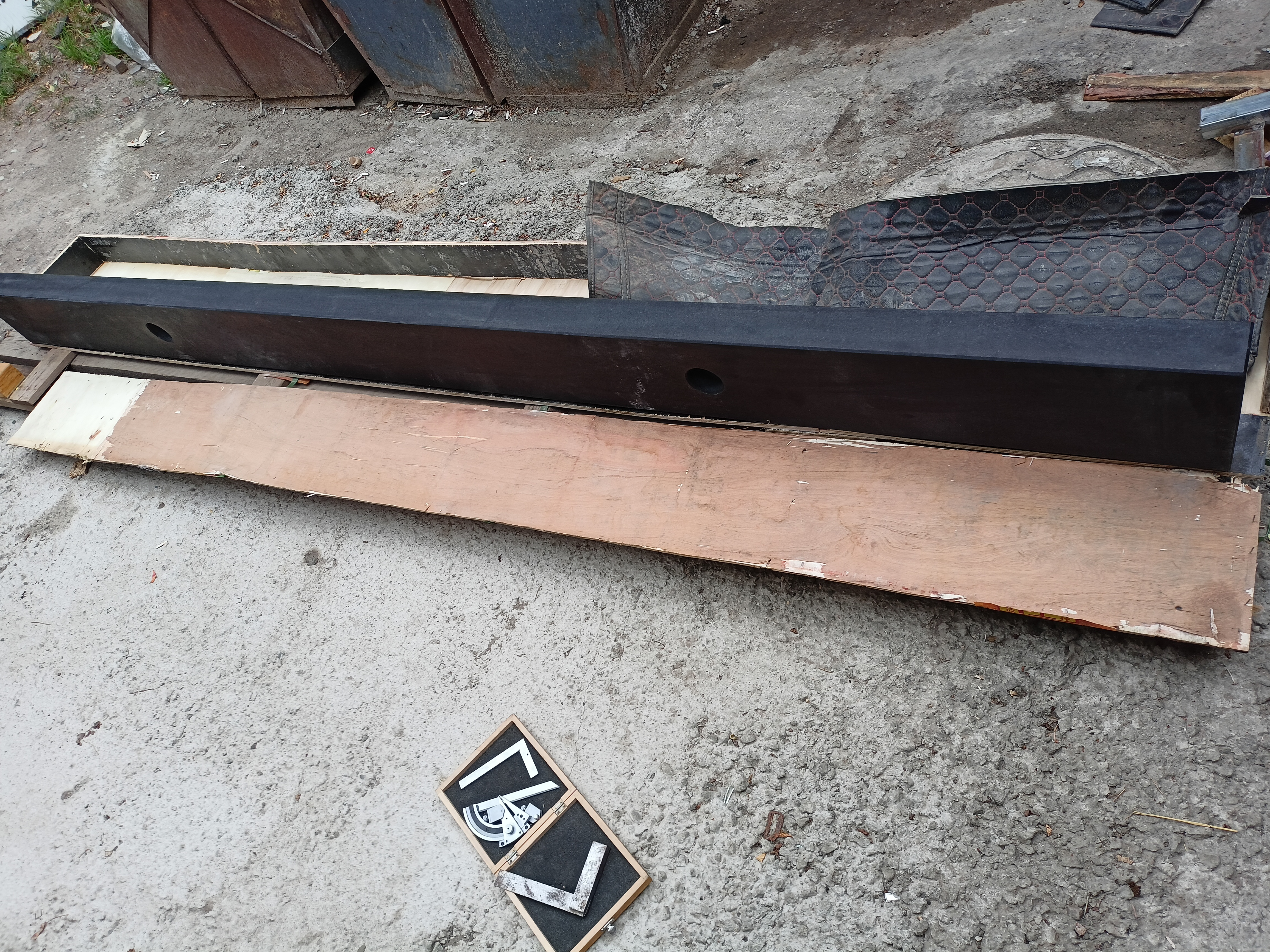

Приехала линейка, угольник и стойка индикаторная ( зачем она мне я так и не понял)) договорились с метрологами сделать калибровку линейки, обещали дать официальное заключение. Углльник проверить у них нет возможности и оборудования. Завод заявляет класс точности 00.
IMG20220812123651.jpg (2984 просмотра) <a class='original' href='./download/file.php?id=204499&mode=view' target=_blank>Загрузить оригинал (6.01 МБ)</a>
IMG20220812123150.jpg (2984 просмотра) <a class='original' href='./download/file.php?id=204500&mode=view' target=_blank>Загрузить оригинал (6.7 МБ)</a>

Смотрю, и задумался насколько долговечна сея конструкция.
А разве дерево внутри не прогнеёт и не будет потом стол шататься?
