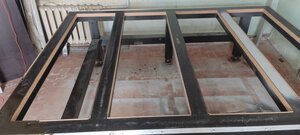

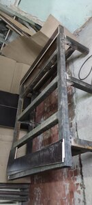

Всем привет. При сварки стола перекосило плоскость.. и я ни чего не смог придумать кроме как выровнять эпоксидной поверхность.. перекосило довольно сильно на пять миллиметров по плоскости высоты углов. Для сборки опалубки и тем более заливки бетона это очень много. До этого тоже варил стол для другого станка и его выкрутило ещё сильнее.. не пойму как люди делают сварные сварные станины для фрезеров по дереву допустим два на три метра.. там же будут погрешности лютые..

niksooon
Сообщения: 2008
Репутация: 1207
Откуда: Кашира
Re: Фрезер для листового стекла, метал.
Сообщение niksooon »
Serg61 писал(а): ↑ не пойму как люди делают сварные сварные станины для фрезеров по дереву допустим два на три метра
Мне много лет назад специально обученные люди сваривали предварительно заневолив заготовки стола на чугунной поверочной плите размером эдак метра 4 на 1.5 ..... :D
Сообщения: 2098
Варят одним из как минимум 2 способов:
1. Как уже выше написали заневолив, но при этом при снятии может все равно отыграть по напряжениям.
2. Варят не сплошным швом в одном направлении, а по специальной схеме. В сети есть видео по правильной сварке чтобы повело несильно.
Ну и варить не электродом, а тиг сваркой.

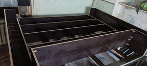

Как не вари все равно поведет.. если правильно варить то не сильно, тем более сам прокат кривой. Эпоксидка по точно установленной опалубке это самый точный метод на мой взгляд. Добился погрешности до 1 мм в плоскости, измерял лазерным уровнем(хорошим профессиональным). Теперь установлю опалубку. Дальнейшее уменьшение погрешности буду производить уже при установке металлической основы на бетон. Цель получить итоговую точность станка 0.1 мм. Если повезет то точнее)

Всем привет. Наконец залил плиту, бетон Б40. Арматуру варил,строители отругали сказали нельзя, но на моем размере пойдет. Теперь накроет мокрой ветошью, сверху пленкой и жду неделю, может две, разбираю опалубку и еще пропариваю. Все равно металл ещё не готов, шлифовка жду очереди. Заказал поверочную линейку гранитную длинной 3 метра, вес 155 кг.. как ей работать пока не представляю. Заказал уголок 600*400 тоже гранитный, приедет всё это через полтора месяца. За это время нужно пропарить бетон и перевернуть плиту.

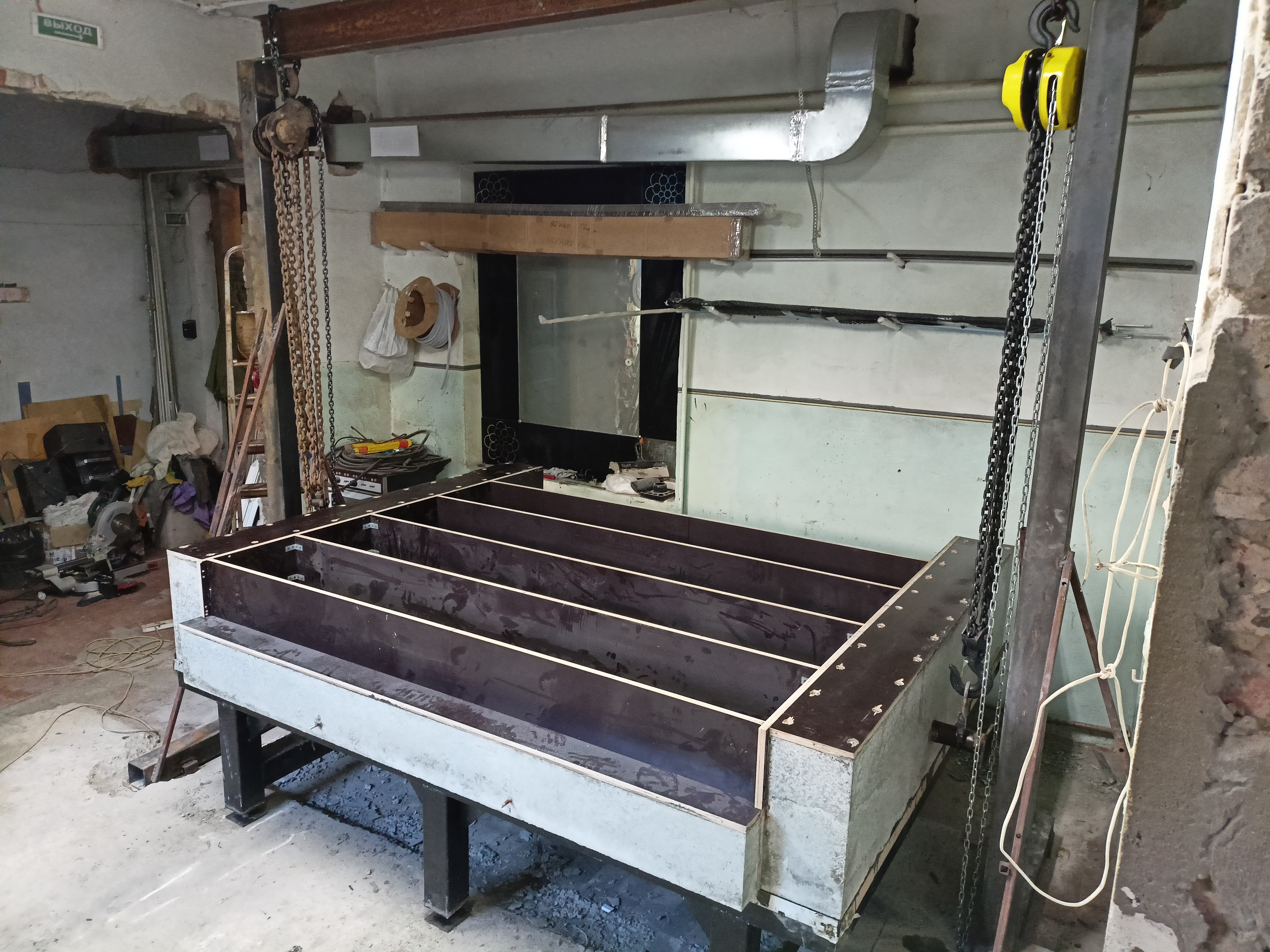

Всех приветствую. Дело по немного движется снял опалубку, перевернул, перевернул на удивление легко, расчитал центр тяжести и просто руками перевернул вокруг оси вращения. Жду теперь когда закончат шлифовку и фрезеровку остальных частей.

Смотрю, и задумался насколько долговечна сея конструкция.
А разве дерево внутри не прогнеёт и не будет потом стол шататься?
