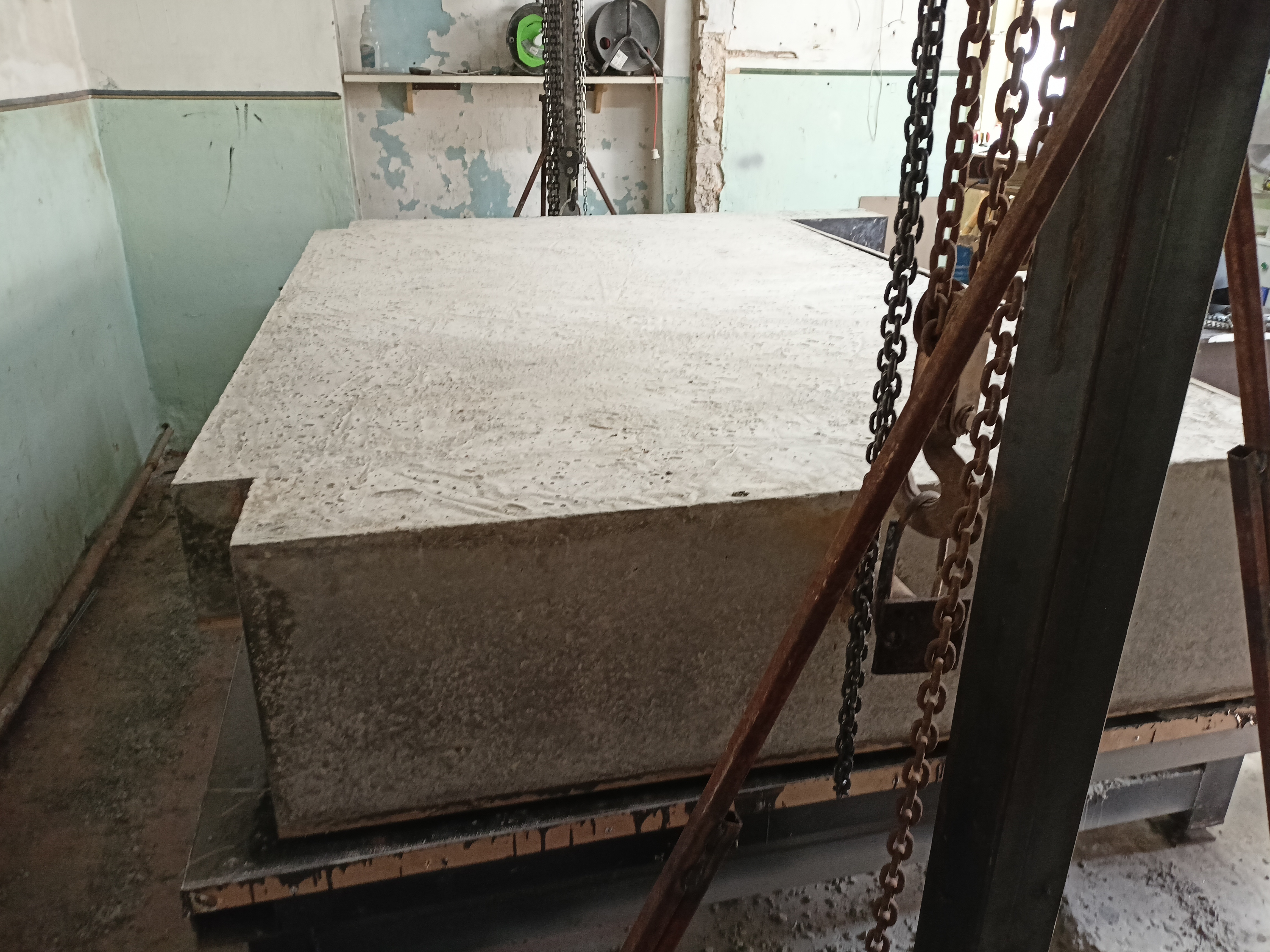

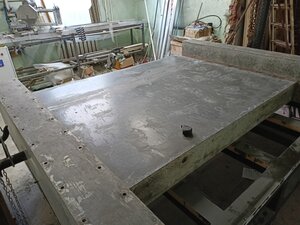

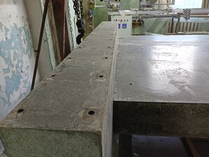

Всех приветствую. Дело по немного движется снял опалубку, перевернул, перевернул на удивление легко, расчитал центр тяжести и просто руками перевернул вокруг оси вращения. Жду теперь когда закончат шлифовку и фрезеровку остальных частей.
IMG20220728101044.jpg (3052 просмотра) <a class='original' href='./download/file.php?id=204316&mode=view' target=_blank>Загрузить оригинал (3.71 МБ)</a>
IMG20220728101029.jpg (3052 просмотра) <a class='original' href='./download/file.php?id=204317&mode=view' target=_blank>Загрузить оригинал (3.87 МБ)</a>
IMG20220728083931.jpg (3052 просмотра) <a class='original' href='./download/file.php?id=204318&mode=view' target=_blank>Загрузить оригинал (5.41 МБ)</a>
IMG20220727150910.jpg (3052 просмотра) <a class='original' href='./download/file.php?id=204319&mode=view' target=_blank>Загрузить оригинал (4.11 МБ)</a>

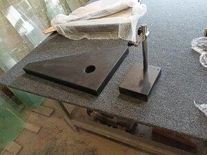

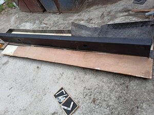

Приехала линейка, угольник и стойка индикаторная ( зачем она мне я так и не понял)) договорились с метрологами сделать калибровку линейки, обещали дать официальное заключение. Углльник проверить у них нет возможности и оборудования. Завод заявляет класс точности 00.
IMG20220812123651.jpg (2978 просмотров) <a class='original' href='./download/file.php?id=204499&mode=view' target=_blank>Загрузить оригинал (6.01 МБ)</a>
IMG20220812123150.jpg (2978 просмотров) <a class='original' href='./download/file.php?id=204500&mode=view' target=_blank>Загрузить оригинал (6.7 МБ)</a>

Смотрю, и задумался насколько долговечна сея конструкция.
А разве дерево внутри не прогнеёт и не будет потом стол шататься?
