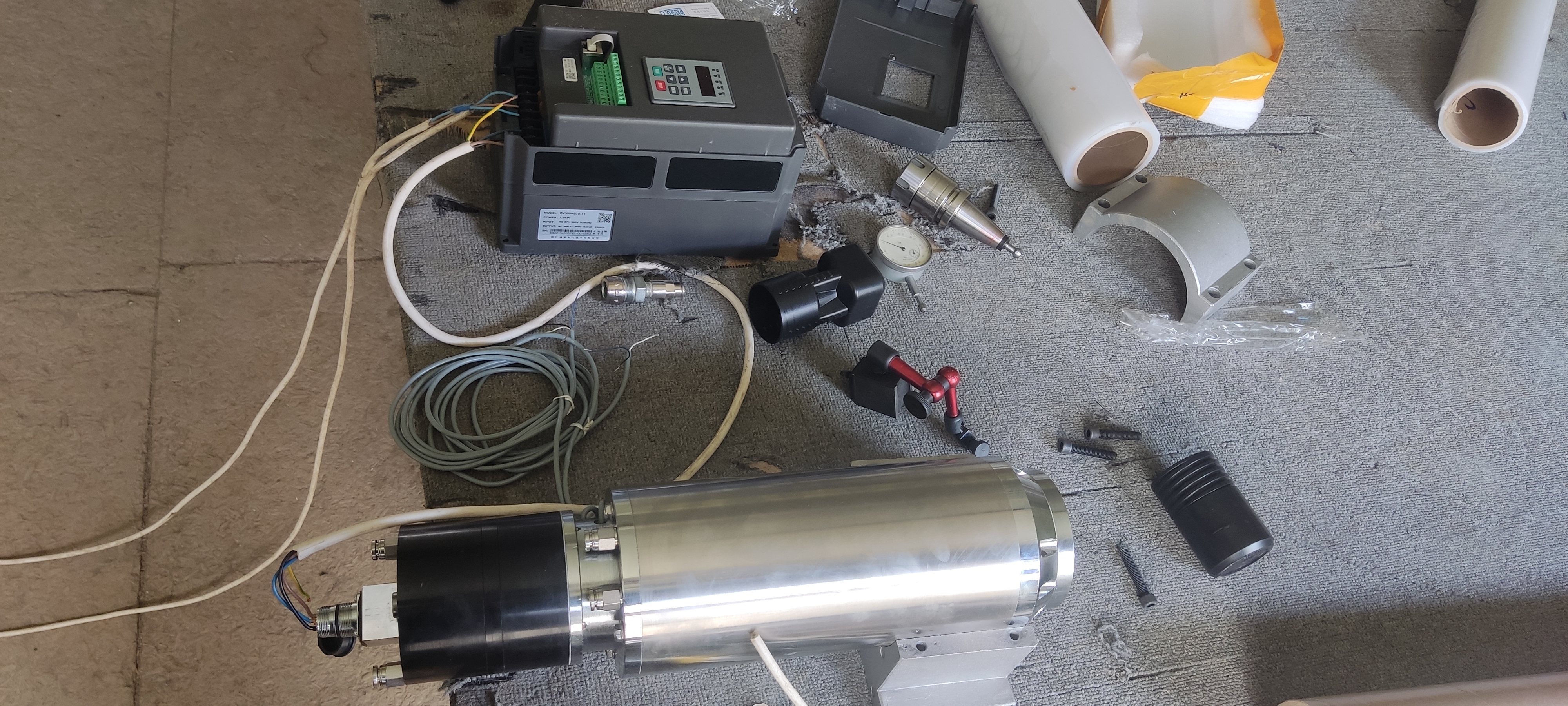

Всем привет. С прошедшими и наступающими Вас уважаемые коллеги станко строители. Получил шпиндель ,заказывал в Китае, подозрительно очень не дорого.. проверил биение на конусе 2-3 тысячных, поставил оправку под инструмент биение 4-6 тысячных.. вроде норм, подключил вращается мягко без вибраций. Как еще нужно проверить шпиндель?

А где брали? Инвертор к нему комплектом брали?

[TARAN]> писал(а): ↑05 май 2022, 11:37 А где брали? Инвертор к нему комплектом брали?
Брал на али. Все в комплекте. Только доставка была моя через моего знакомого,а то у них дороговато выходило. Хотя на доставке сэкономил 20 т.р. не так много по сравнению с остальными расходами.
68 657,20 руб. 5%OFF | 5.5KW 8 полюсов: 100-1200 Гц/1500-18000 об/мин, BT30 смена инструмента шпинделя, Гравировальный и фрезерные пресс-форм для обработки металлов
https://a.aliexpress.com/_ADET1r
Ссылка только на шпиндель. Я написал продавцу. Он мне собрал комплект и сделал доставку в Китай. Цена очень заманчива.. я честно говоря ждал что придет кривая хрень.. вроде ни че так. Хотя я измерил только биение на конусе и на оправке для инструмента на этом мои тесты закончились. Если есть идеи как его проверить пишите протестирую.

И что интересно 8 полюсов, вроде можно металл обрабатывать, максимальные обороты 18000, но рекомендуемые 12000.. вообщем по описанию олни плюсы..и продавец вполне адекватен согласился ждать подтверждения заказ пока я не получил шпиндель в РФ, хотя все условия сделки он выполнил по доставке моему знакомому в Китае.

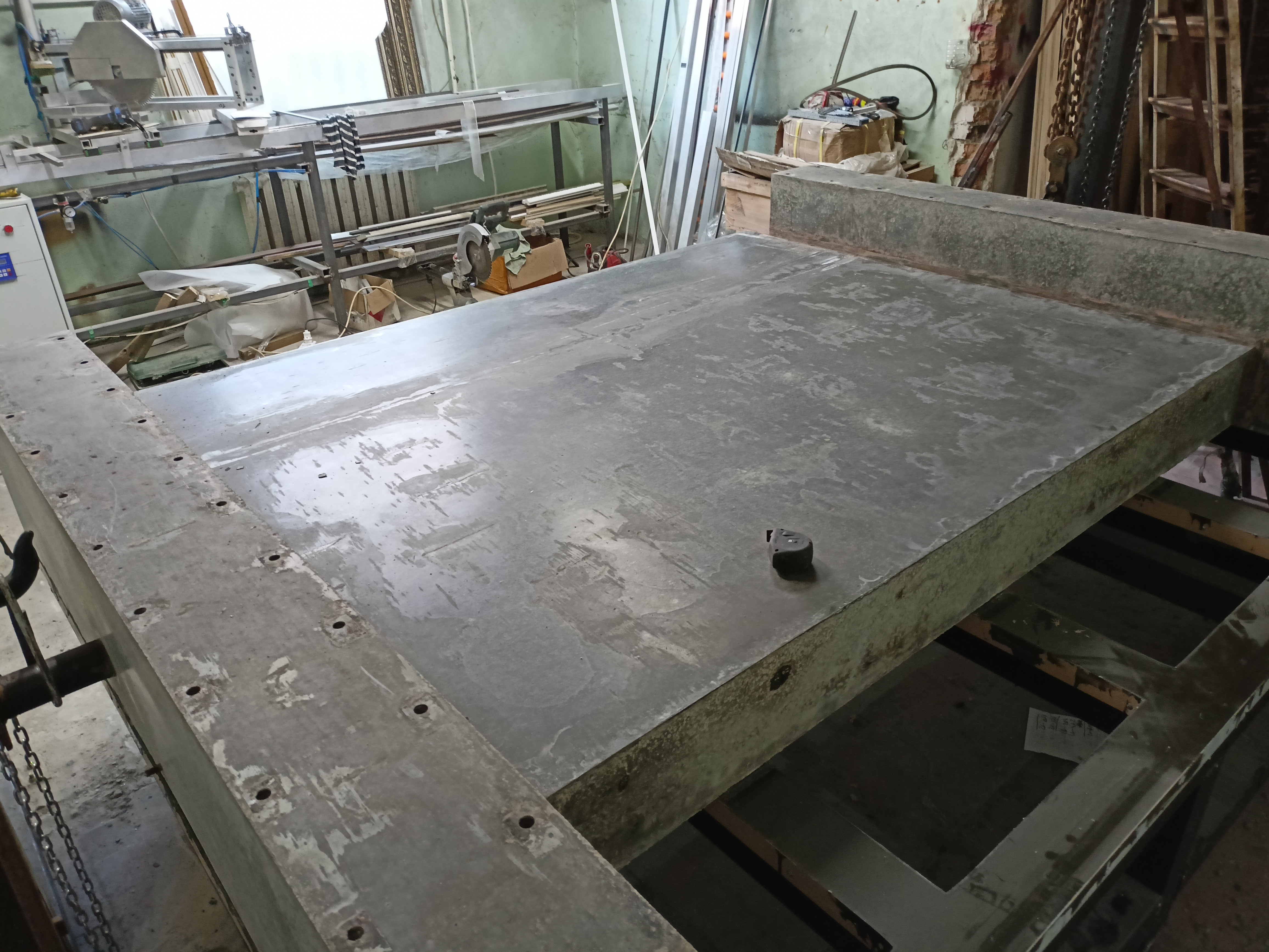

Всех приветствую. Дело по немного движется снял опалубку, перевернул, перевернул на удивление легко, расчитал центр тяжести и просто руками перевернул вокруг оси вращения. Жду теперь когда закончат шлифовку и фрезеровку остальных частей.

Смотрю, и задумался насколько долговечна сея конструкция.
А разве дерево внутри не прогнеёт и не будет потом стол шататься?
