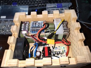

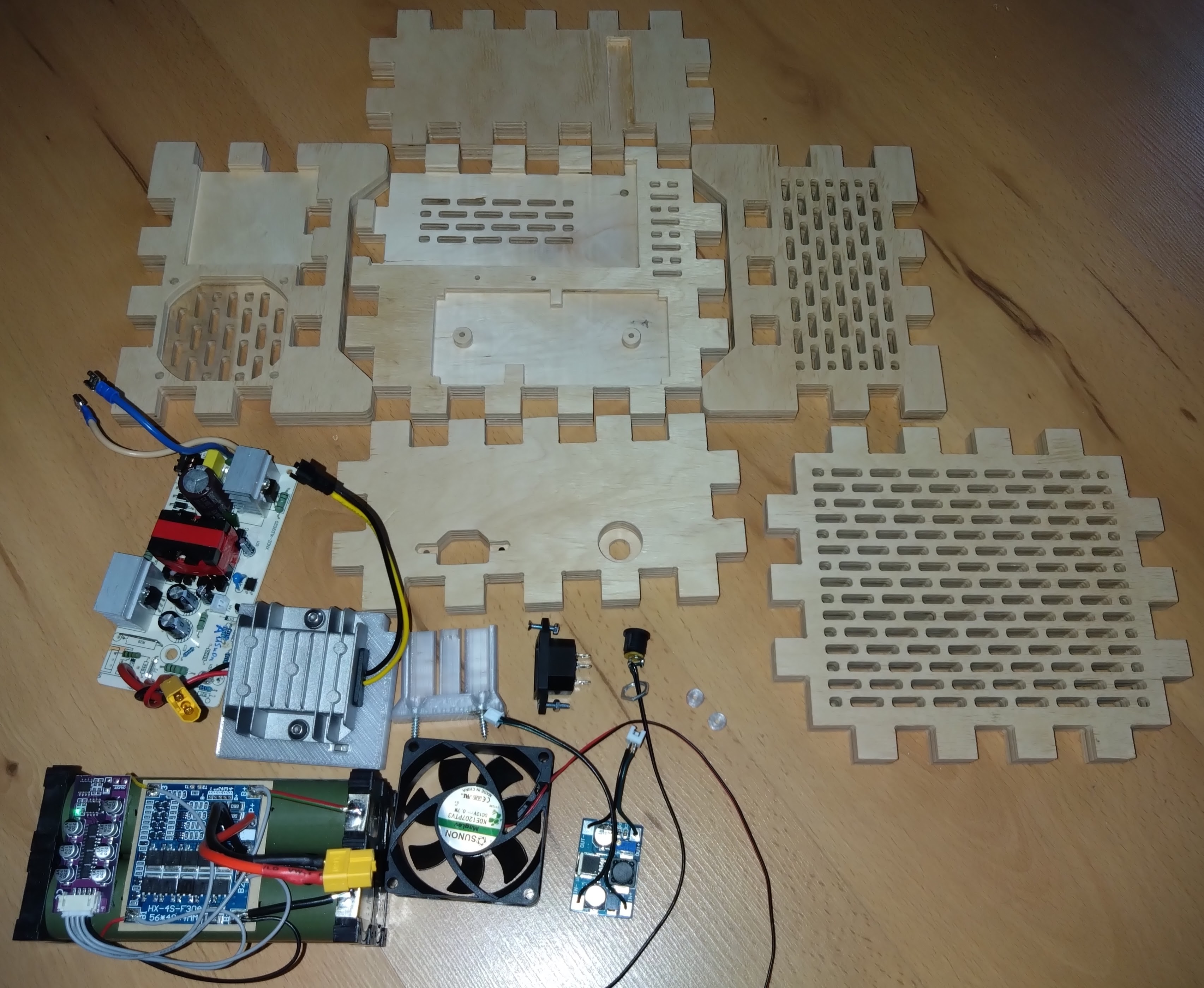

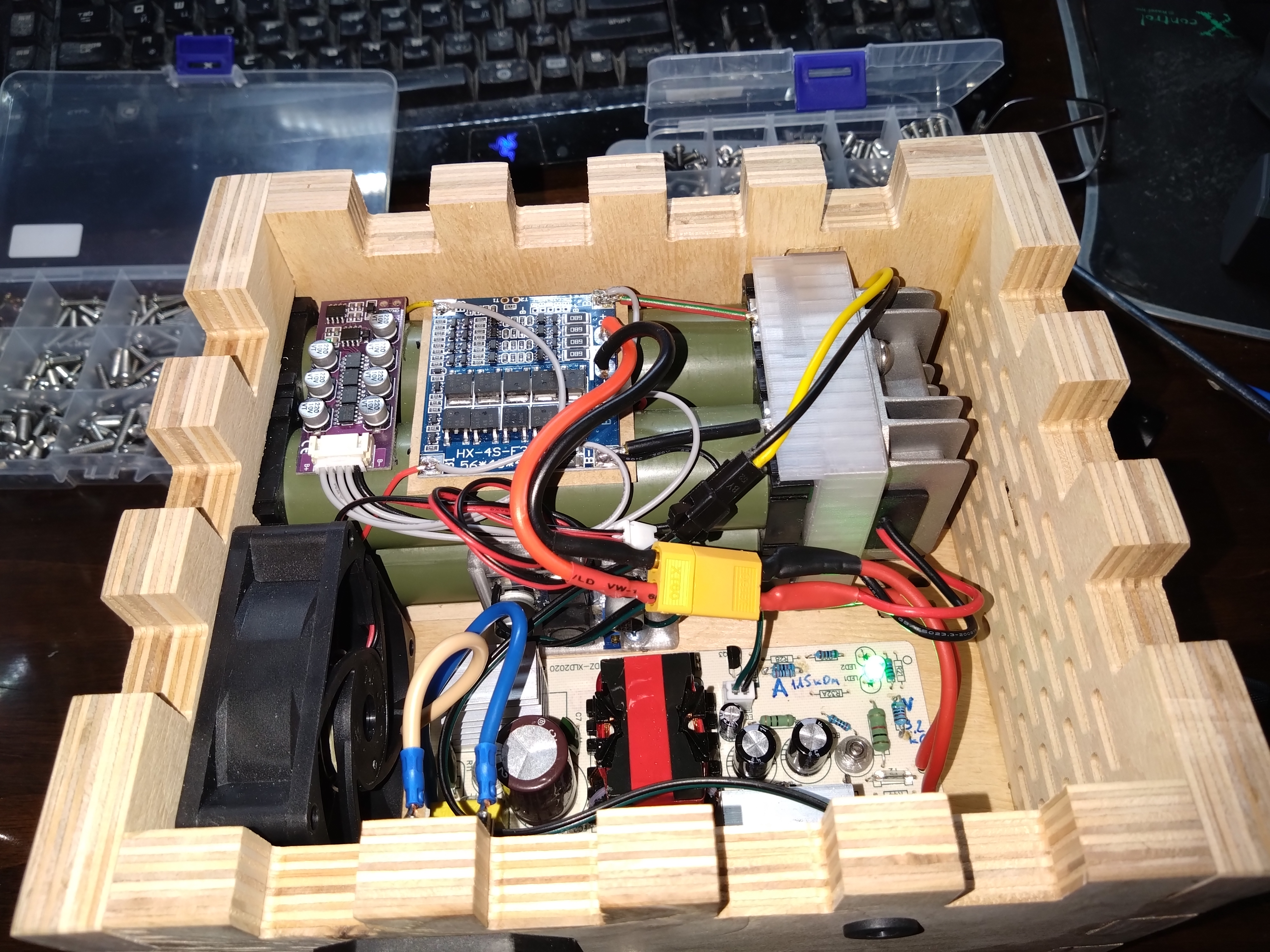

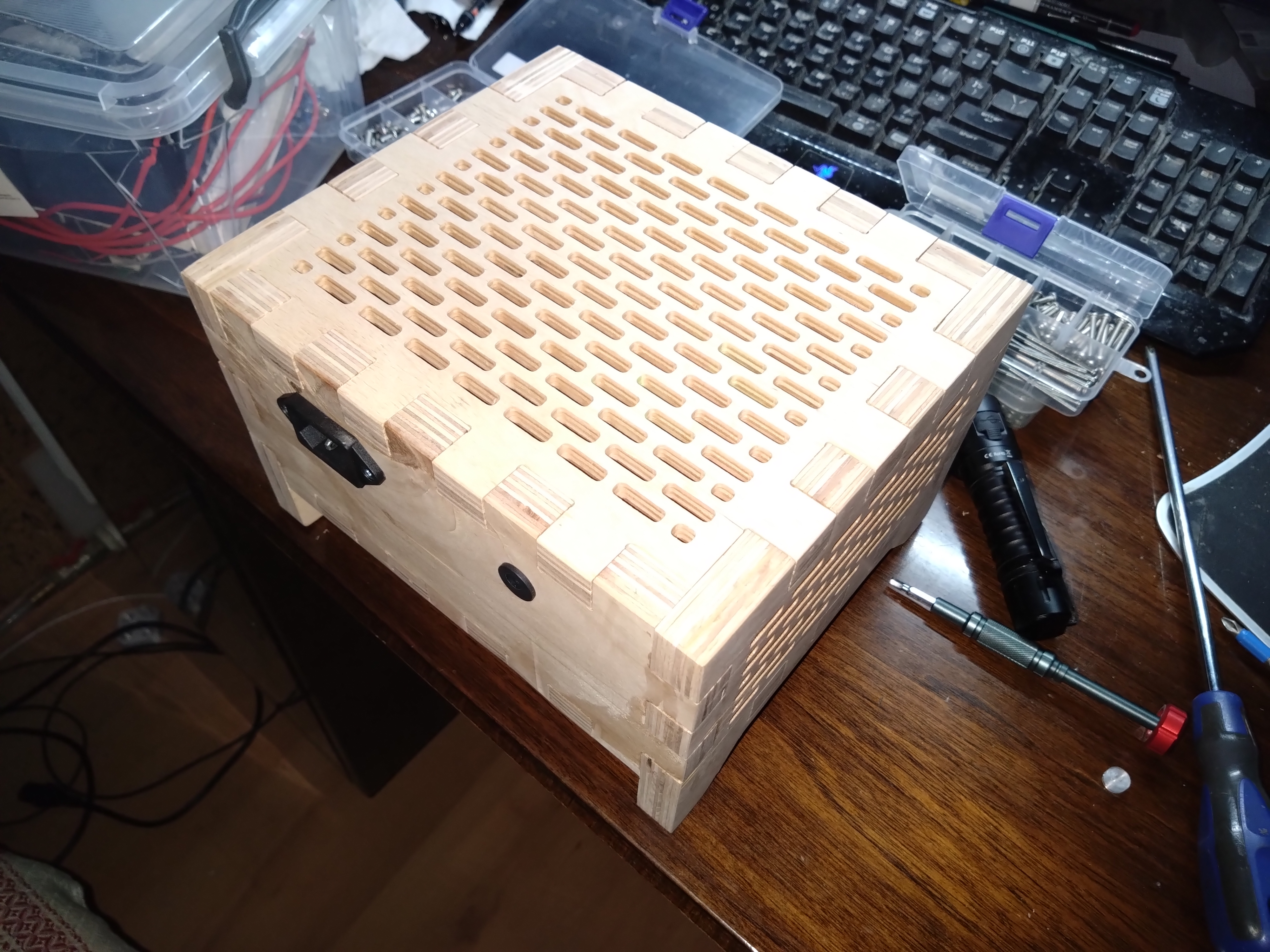

Re: самодельный роутер по дереву 650х590х150мм, первый блин, бюджетный :)
еще один бесперебойник, мелкий для роутера.
месяц ехали запчасти, день все укомпоновать и начертить, полтора часа все пилилось, день печаталось, еще полдня шкурилось и собиралось
из особенностей уменьшен ток и напряжения зарядного, акумы лифепо4 на 12в 13ач, добавил активный балансировщик, регуль на вентиллятор, на выходе блочек стабилизатор на 12в 3а.
при зарядке вентилятор работает, но очень тихо. при полной зарядке зарядного хватает на питание роутера в пассивном режиме, выключает вентиллятор.
Привет Андрей!) в нашем великом деле тихо уже не должно быть)))), уже многое сделал..молодец!)
спасибо
но тишина работающих устройств довольно важная характеристика, которую не так легко достичь

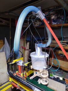

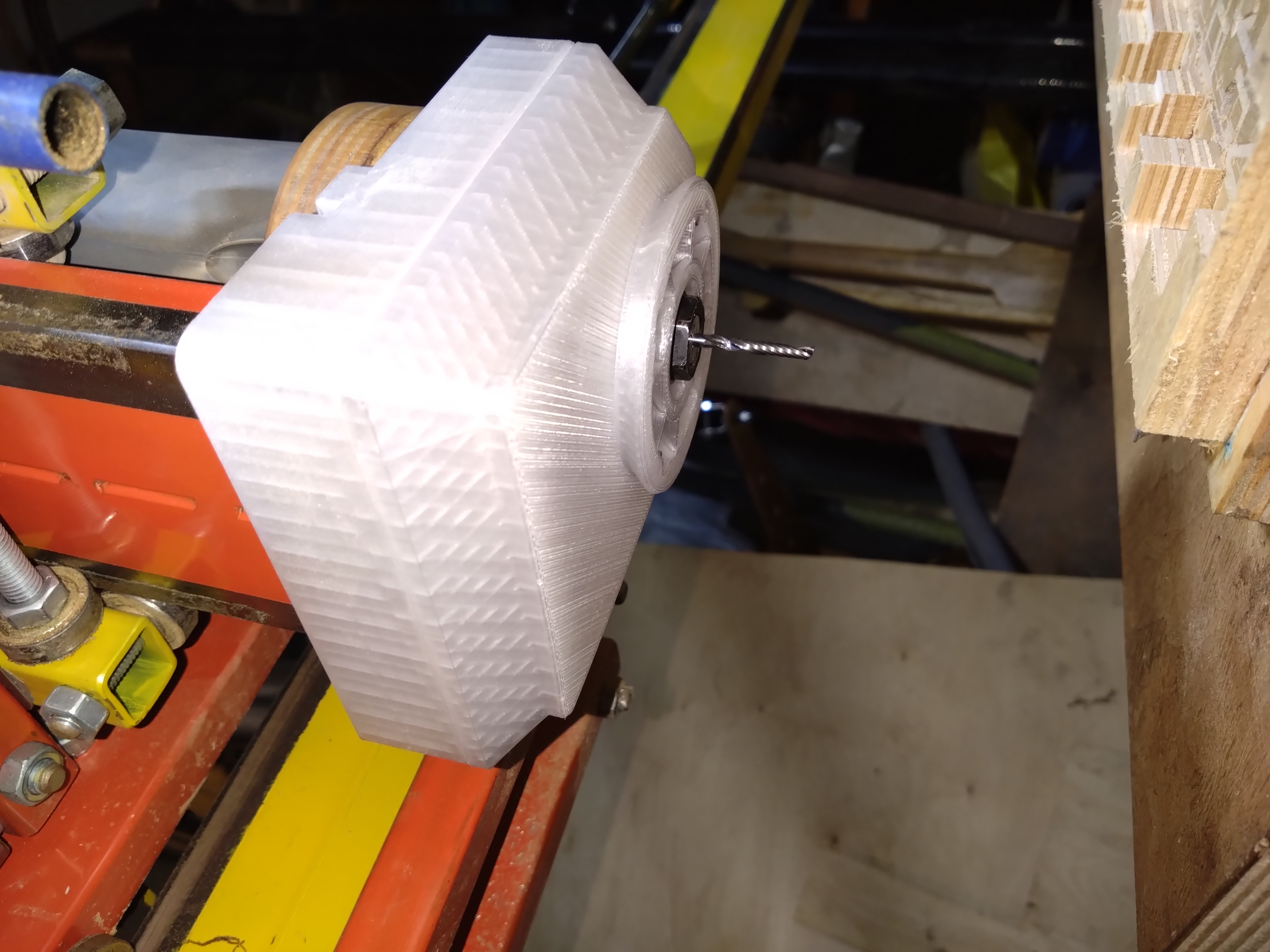

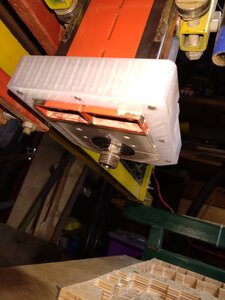

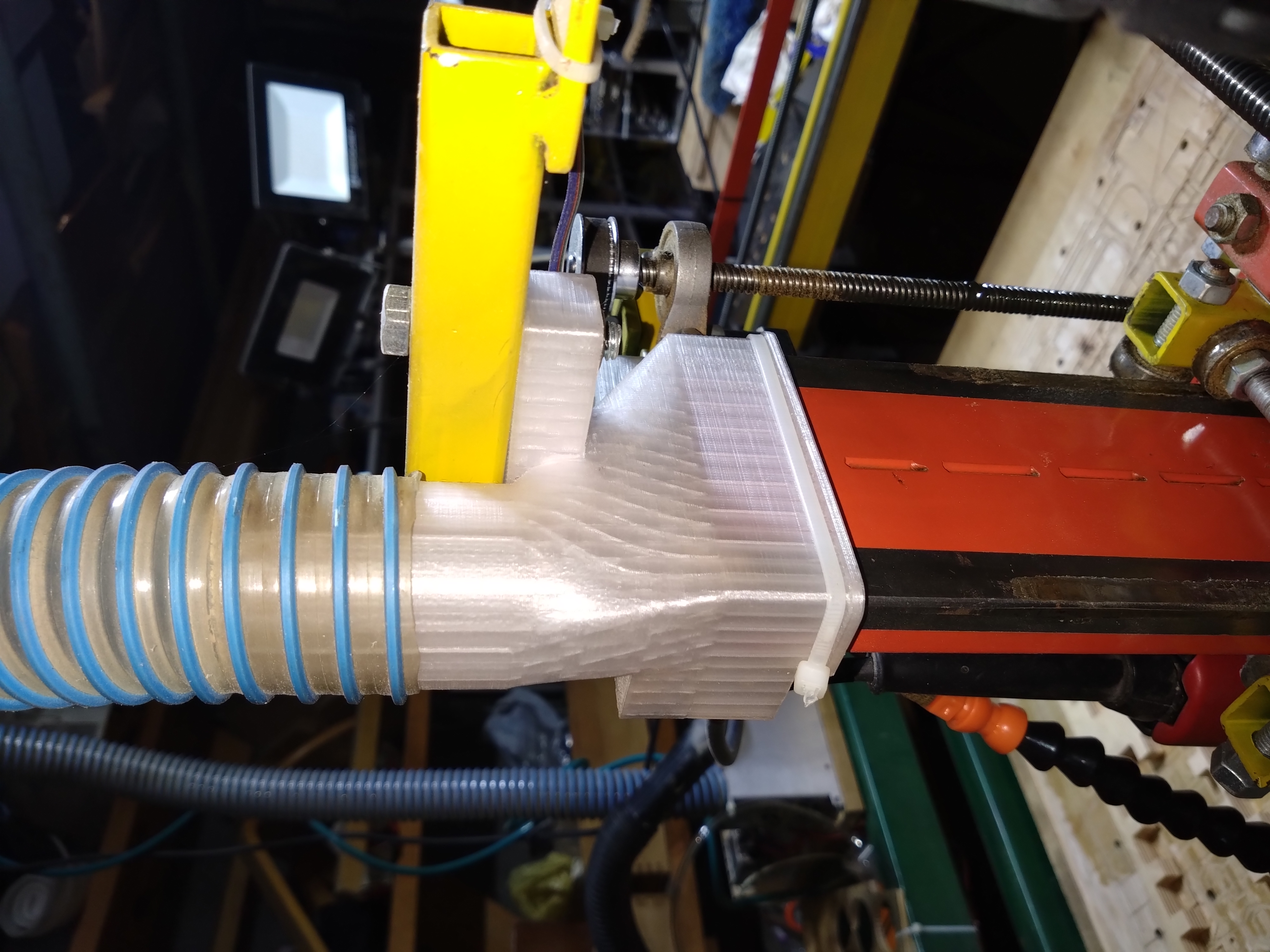

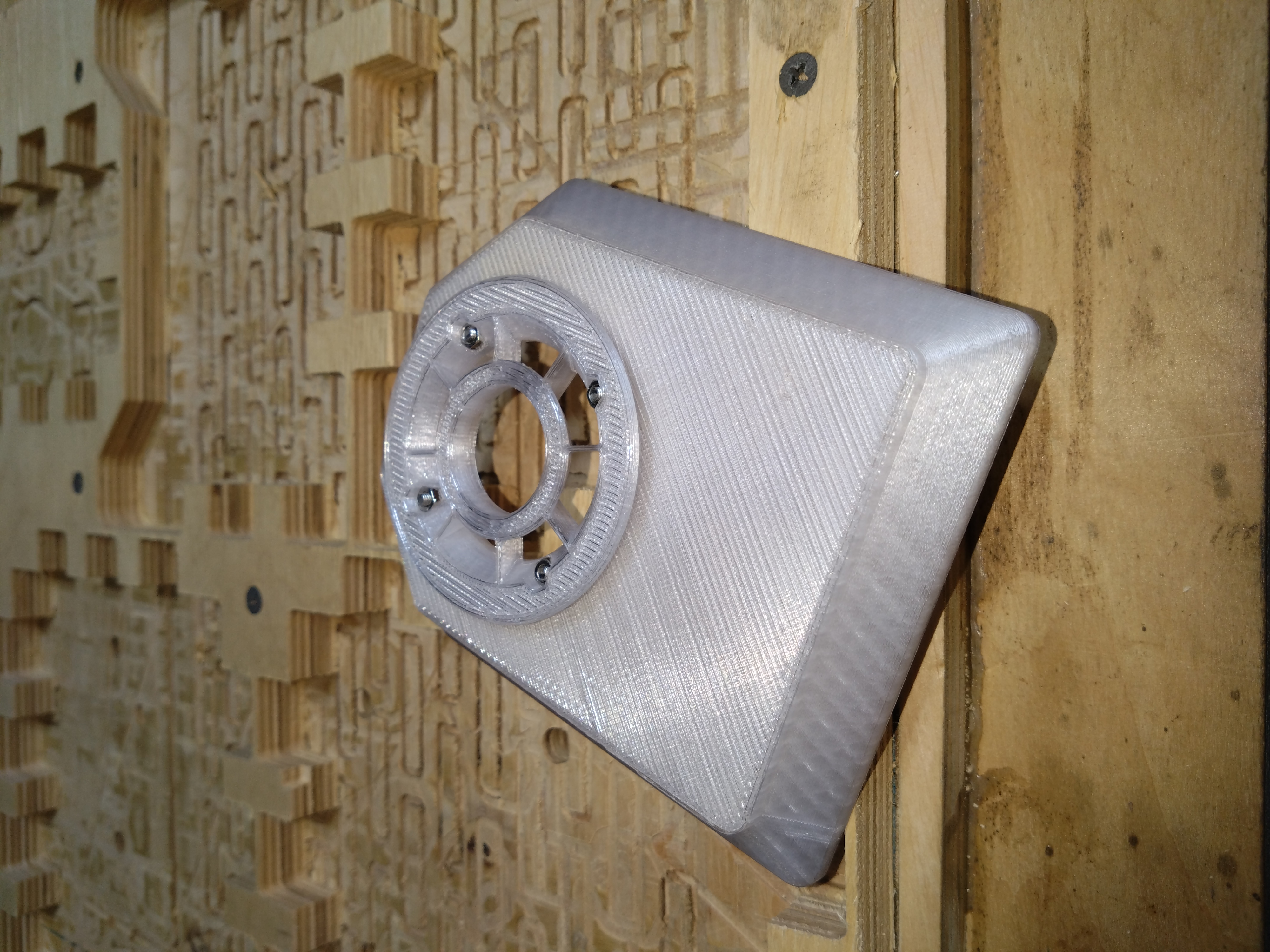

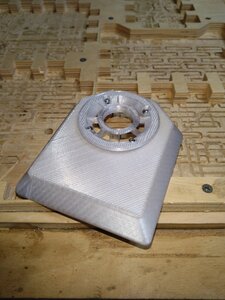

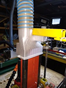

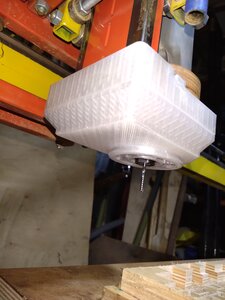

чпу фрезер вместе с 3д принтером как два фломастера вместо одного, возможности расширяются
переделал аспирацию и масляный туман.
крепление шланга сверху оси z
крепление аспирационных насадок снизу
насадка отдельно
в рабочем положении. крепится магнитами
насадка отдельно
3д принтер действительно расширяет горизонты. надо только вспомнить что он есть в наличии.
он собственно и был куплен после того как с помощью фрезеровки и склеивания кусков аспирации пришла мысль что это долго, трудоемко, глупо и дорого.

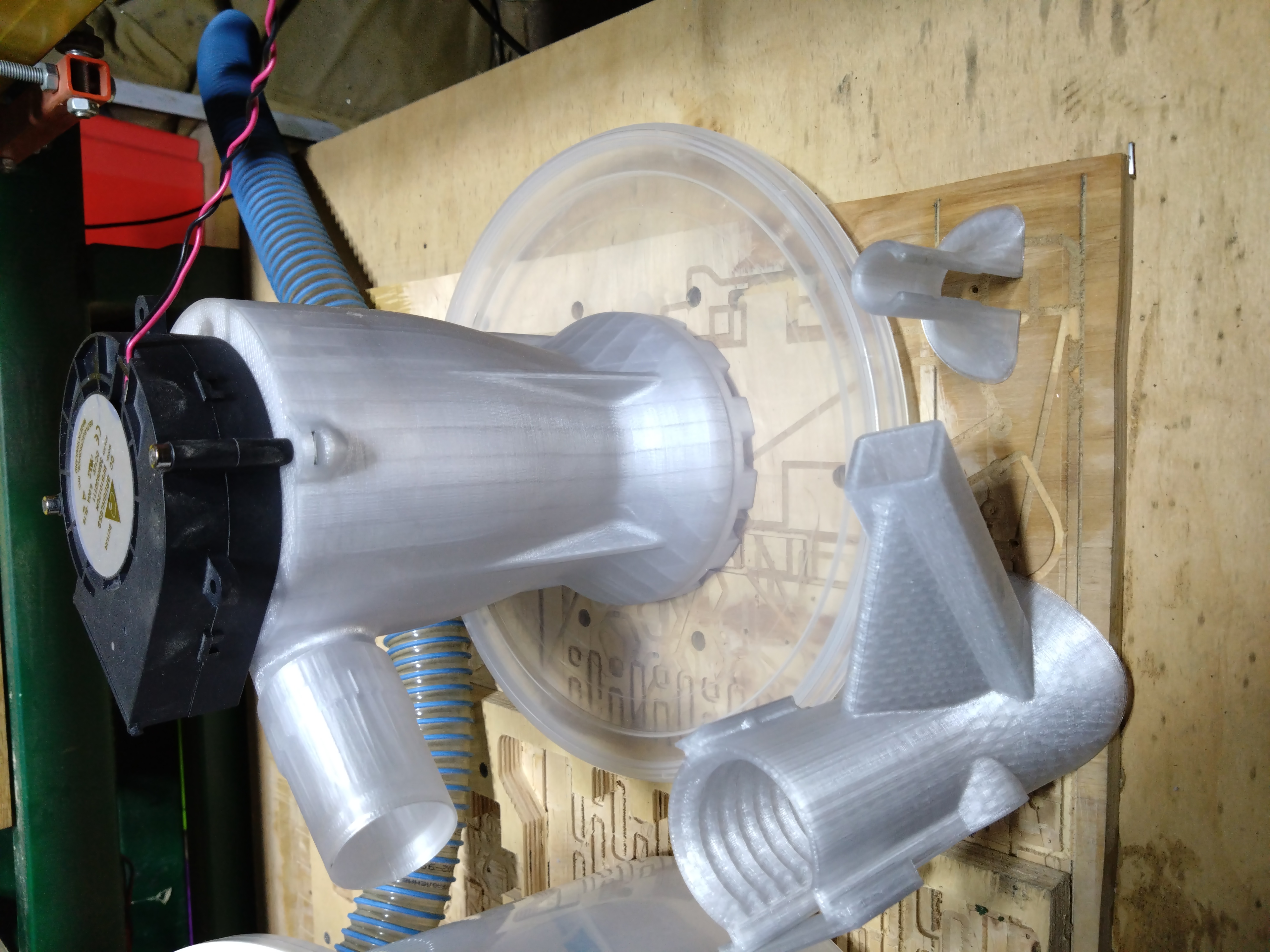

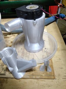

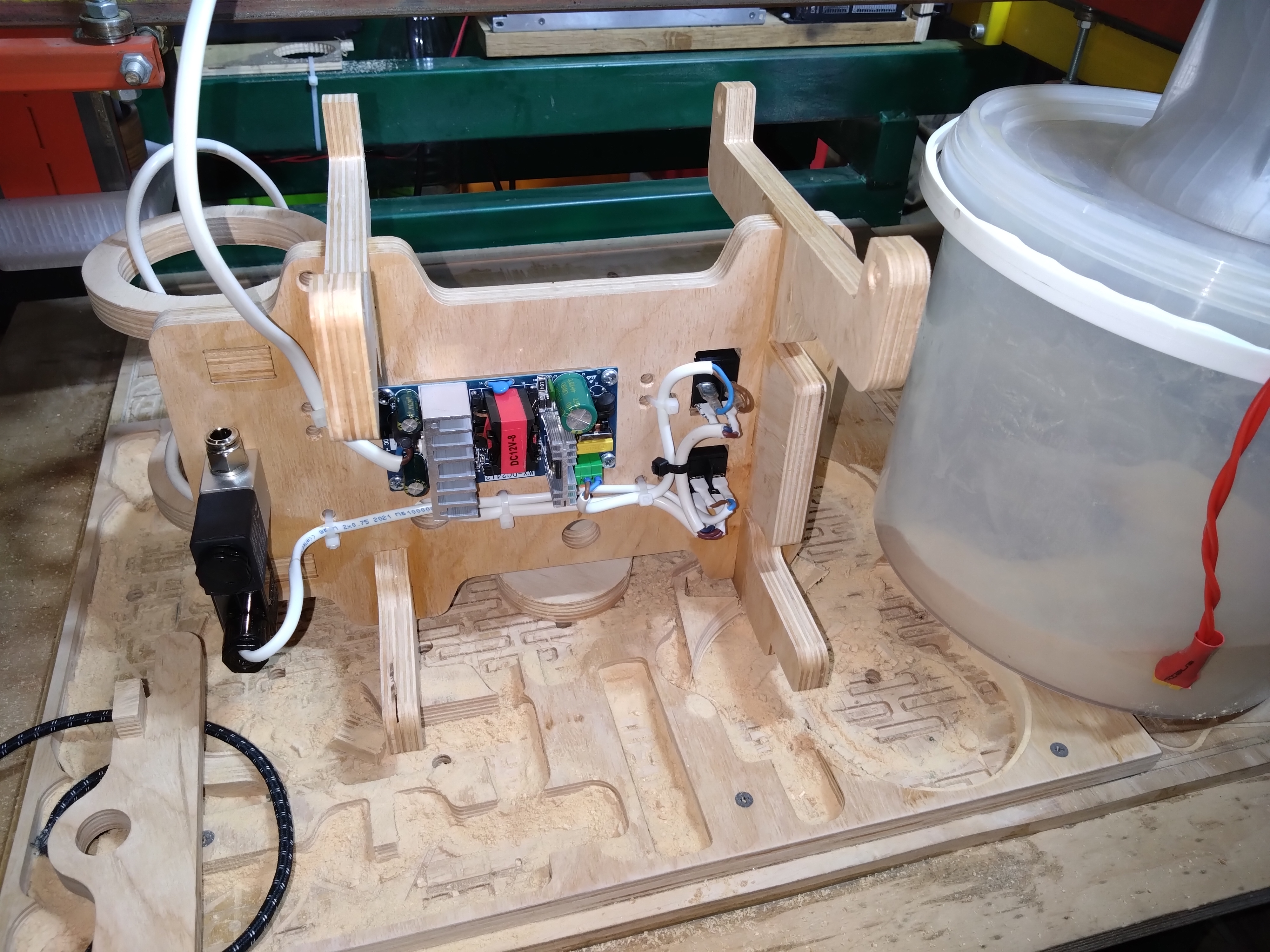

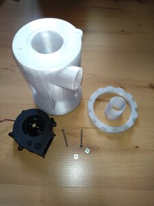

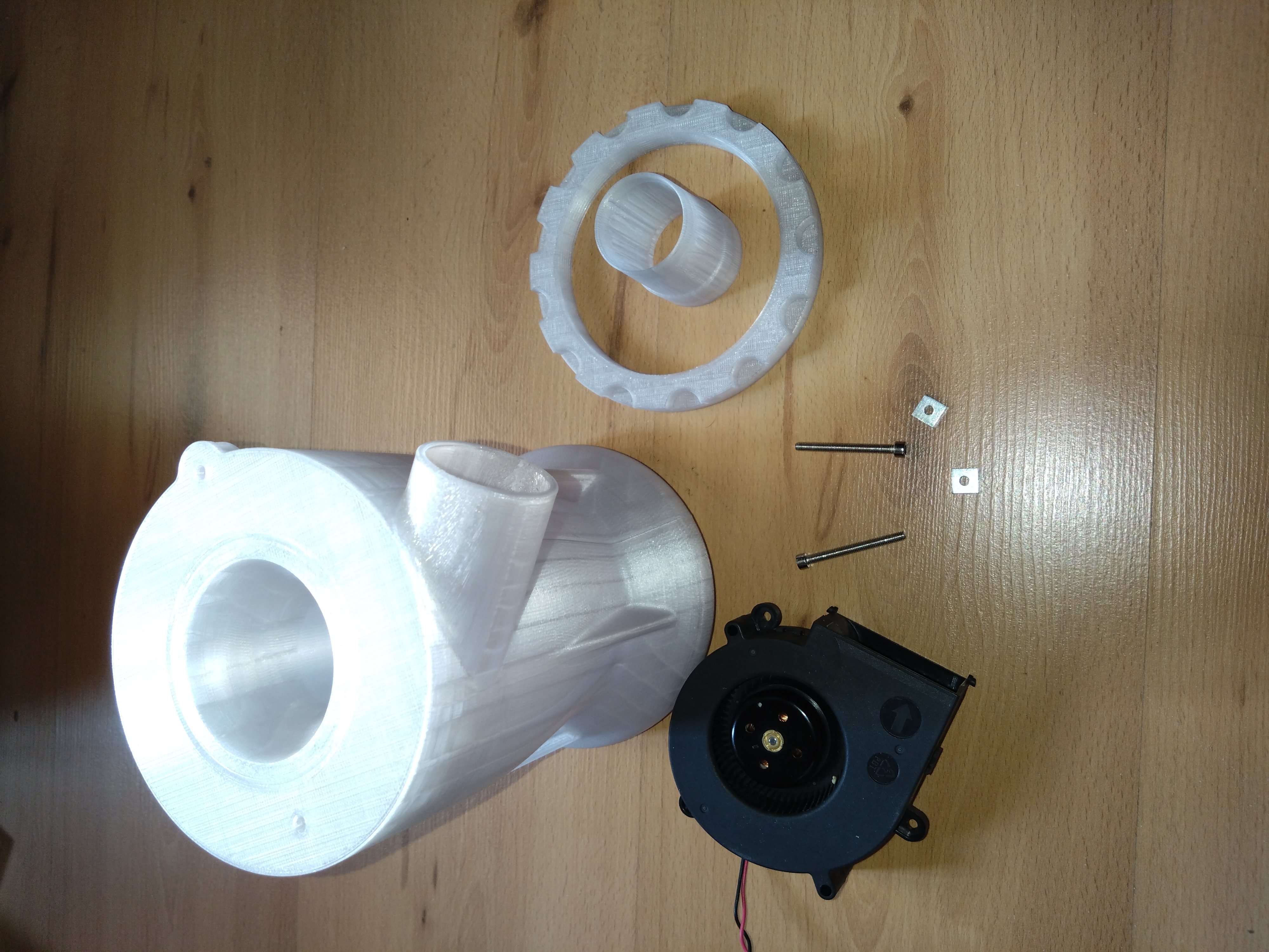

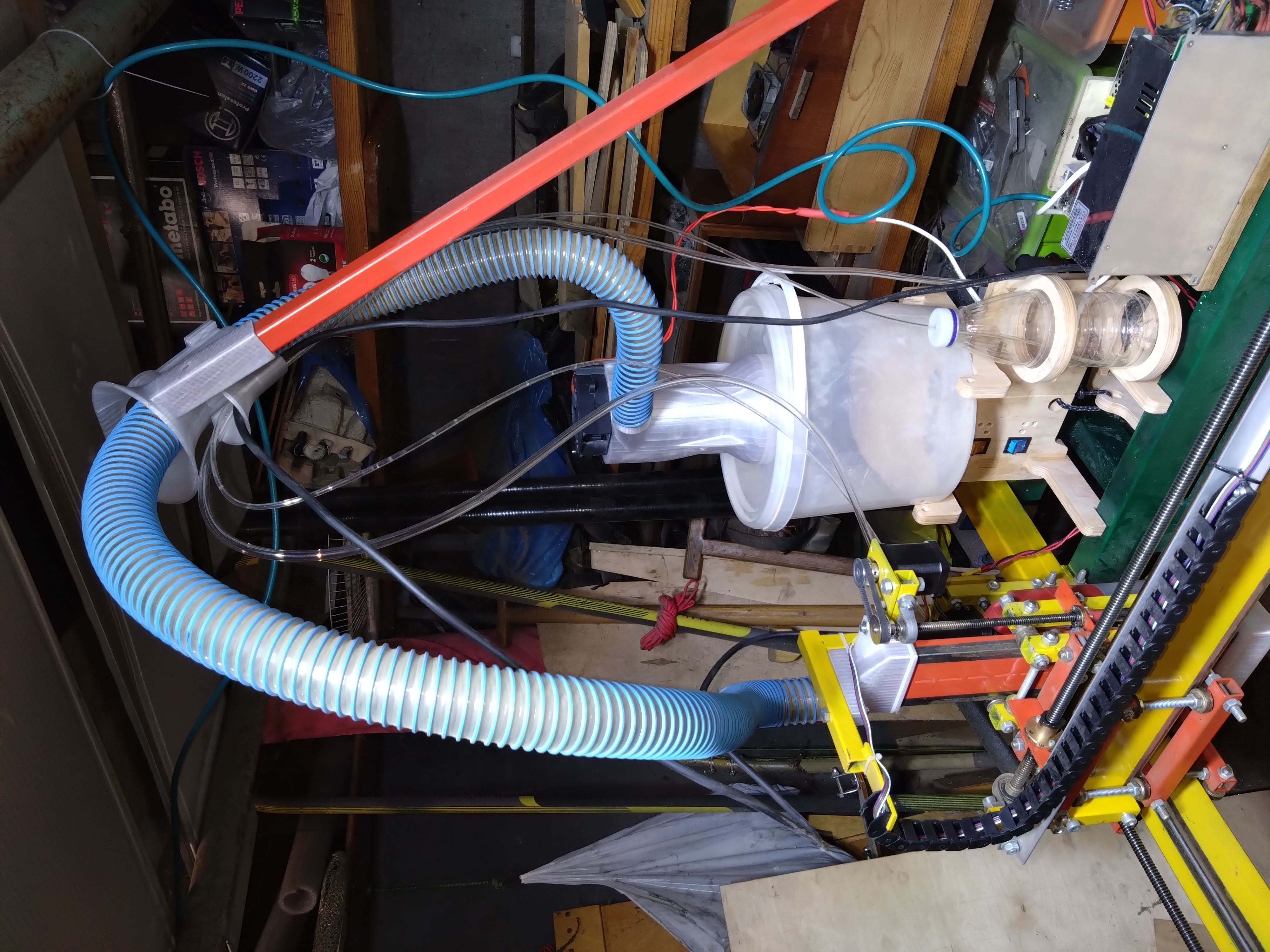

циклон с турбинкой
плюс крепление шлангов сверху
подставка под циклон с блоком питания и выключателями и креплением бутылки сож и пневмоклапаном, вид сзади
общий вид в сборе
общий вид в сборе
ну печатать тоже то еще удовольствие
плюс свои нюансы типа воздухопроницаемости нижних и верхних горизонтальных слоев, так что дополнительное покрытие детали чемнить или ацетоновая баня (не на всех материалах) желательна
может кому пригодится модельки циклона. последняя это шаблон для вырезания отверстия в крышке, таких надо 3, длину лучей меняете под свою крышку

нехватку пространства по вертикали решил (вроде бы) тупо локально подняв потолок на 16см. то есть на потолке свой еще небольшой короб со своим потолком.
разбираю старую конструкцию, готовлюсь к переезду. но вот глянув в короб для воздушного фильтра что после циклона (популярного с али на трубу 55мм) обнаружил там много длинной стружки деревянной типа 10 см и дюралевую стружку тоже.
в общем эффективность циклона оказалась не так высока как мечталось. или скорость потока неправильная. а как подобрать правильную - непонятно.
в общем нужны ссылки или идеи по циклонам
по циклонам книжки есть, но я в основном методом тыка, хотя немного и из них информации использую
основное циклон любит скорость потока, поэтому отказался от щеток в насадке на фрезере, она может и собирает больше стружек но и расход воздуха сильно уменьшает и соответственно скорость
в вашем циклоне что-то совсем не то если большая стружка пролетает
а можно фото или чертеж вашего циклона с размерами и т.п. ?
тему "Устройство и принцип действия циклонного пылеуловителя" посмотрел. не хочется отвлекаться еще и на это
да вот самый наверное распространенный, трубы внутренний 50мм, высота примерно 290, диаметр верху 140, внизу 70
https://ae04.alicdn.com/kf/Ab43cc11ae67 ... 78cfci.jpg
возможно не было полной герметичности снизу, а может в случае если стружка тонкая длинная она просто не могла нормально упасть в отверстие. а может турбина от бытового пылесоса на 1,5квт - там хоть и можно регулировать - но не видно нифига что творится внутри
но к сожалению знаний в аэродинамике нет, а интуиция тут плохой советчик.
ну и сложностей конечно достаточно, чтобы и смене инструмента не мешала и замеру инструмента на тулсеттере не мешала и чтоб была защита от столкновения или заклинивания стружки под ней. а еще надо бы внутрь камеру вкрячить и освещение
а я сразу по этому пути пошел посмотрев и представив себе эти швабры в работе.
