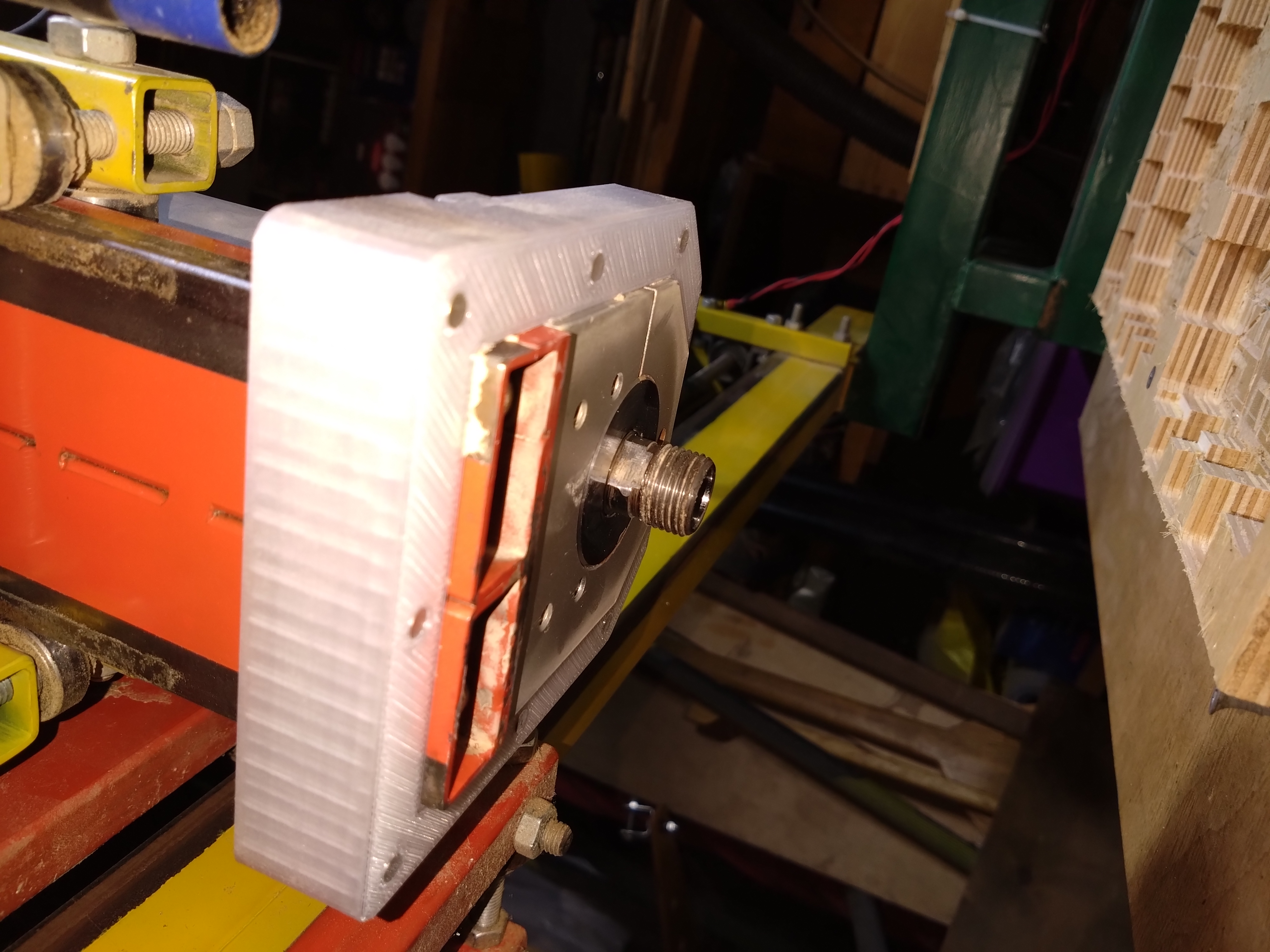

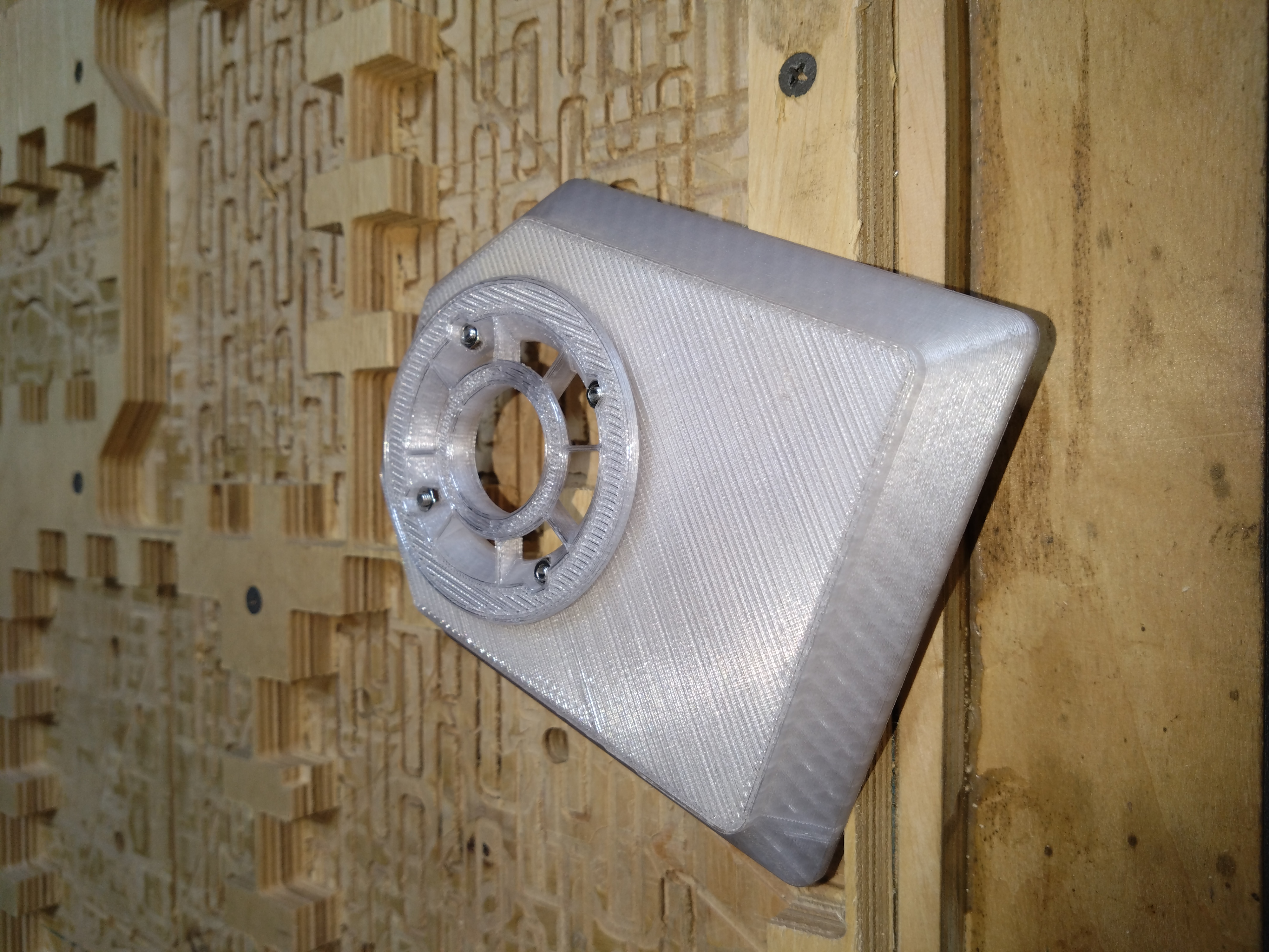

Сообщение andrey_t »
чпу фрезер вместе с 3д принтером как два фломастера вместо одного, возможности расширяются :)
переделал аспирацию и масляный туман.
DSC_4363.JPG (6174 просмотра) <a class='original' href='./download/file.php?id=213617&mode=view' target=_blank>Загрузить оригинал (2.76 МБ)</a>
крепление шланга сверху оси z
DSC_4364.JPG (6174 просмотра) <a class='original' href='./download/file.php?id=213618&mode=view' target=_blank>Загрузить оригинал (2.71 МБ)</a>
крепление аспирационных насадок снизу
DSC_4365.JPG (6174 просмотра) <a class='original' href='./download/file.php?id=213619&mode=view' target=_blank>Загрузить оригинал (3.29 МБ)</a>
насадка отдельно
DSC_4366.JPG (6174 просмотра) <a class='original' href='./download/file.php?id=213620&mode=view' target=_blank>Загрузить оригинал (2.48 МБ)</a>
в рабочем положении. крепится магнитами

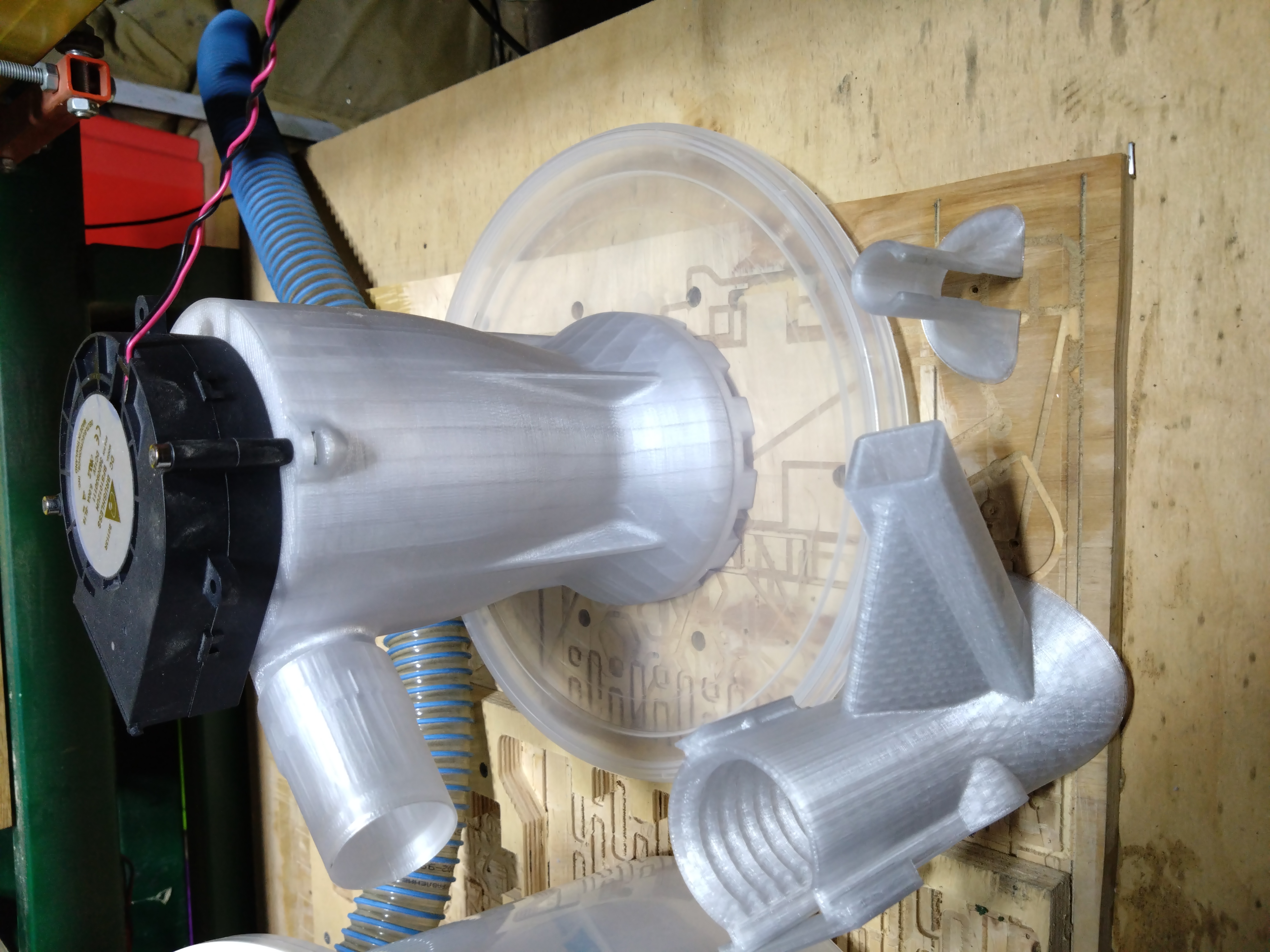

DSC_4390.JPG (6169 просмотров) <a class='original' href='./download/file.php?id=213626&mode=view' target=_blank>Загрузить оригинал (3.56 МБ)</a>
циклон с турбинкой
DSC_4407.JPG (6169 просмотров) <a class='original' href='./download/file.php?id=213627&mode=view' target=_blank>Загрузить оригинал (2.57 МБ)</a>
плюс крепление шлангов сверху
DSC_4415.JPG (6169 просмотров) <a class='original' href='./download/file.php?id=213628&mode=view' target=_blank>Загрузить оригинал (3.45 МБ)</a>
подставка под циклон с блоком питания и выключателями и креплением бутылки сож и пневмоклапаном, вид сзади
DSC_4416.JPG (6169 просмотров) <a class='original' href='./download/file.php?id=213629&mode=view' target=_blank>Загрузить оригинал (3.55 МБ)</a>
общий вид в сборе
andrey_t
Сообщения: 97
Зарегистрирован: 31 янв 2021, 14:47
Репутация: 37
Re: самодельный роутер по дереву 650х590х150мм, первый блин, бюджетный :)
vtgmfg писал(а): ↑10 мар 2025, 13:19 3д принтер действительно расширяет горизонты. надо только вспомнить что он есть в наличии.
он собственно и был куплен после того как с помощью фрезеровки и склеивания кусков аспирации пришла мысль что это долго, трудоемко, глупо и дорого.
ну печатать тоже то еще удовольствие :) и еще дольше чем фрезеровать и клеить, а петж еще и клеится хреново
плюс свои нюансы типа воздухопроницаемости нижних и верхних горизонтальных слоев, так что дополнительное покрытие детали чемнить или ацетоновая баня (не на всех материалах) желательна
может кому пригодится модельки циклона. последняя это шаблон для вырезания отверстия в крышке, таких надо 3, длину лучей меняете под свою крышку :)
01-patrubok.stl
(412.97 КБ) 3857 скачиваний
02-gaika.stl
(998.13 КБ) 3827 скачиваний
03-ciclon.stl
(2.98 МБ) 3793 скачивания
04-shablon.stl
(55.26 КБ) 3837 скачиваний
