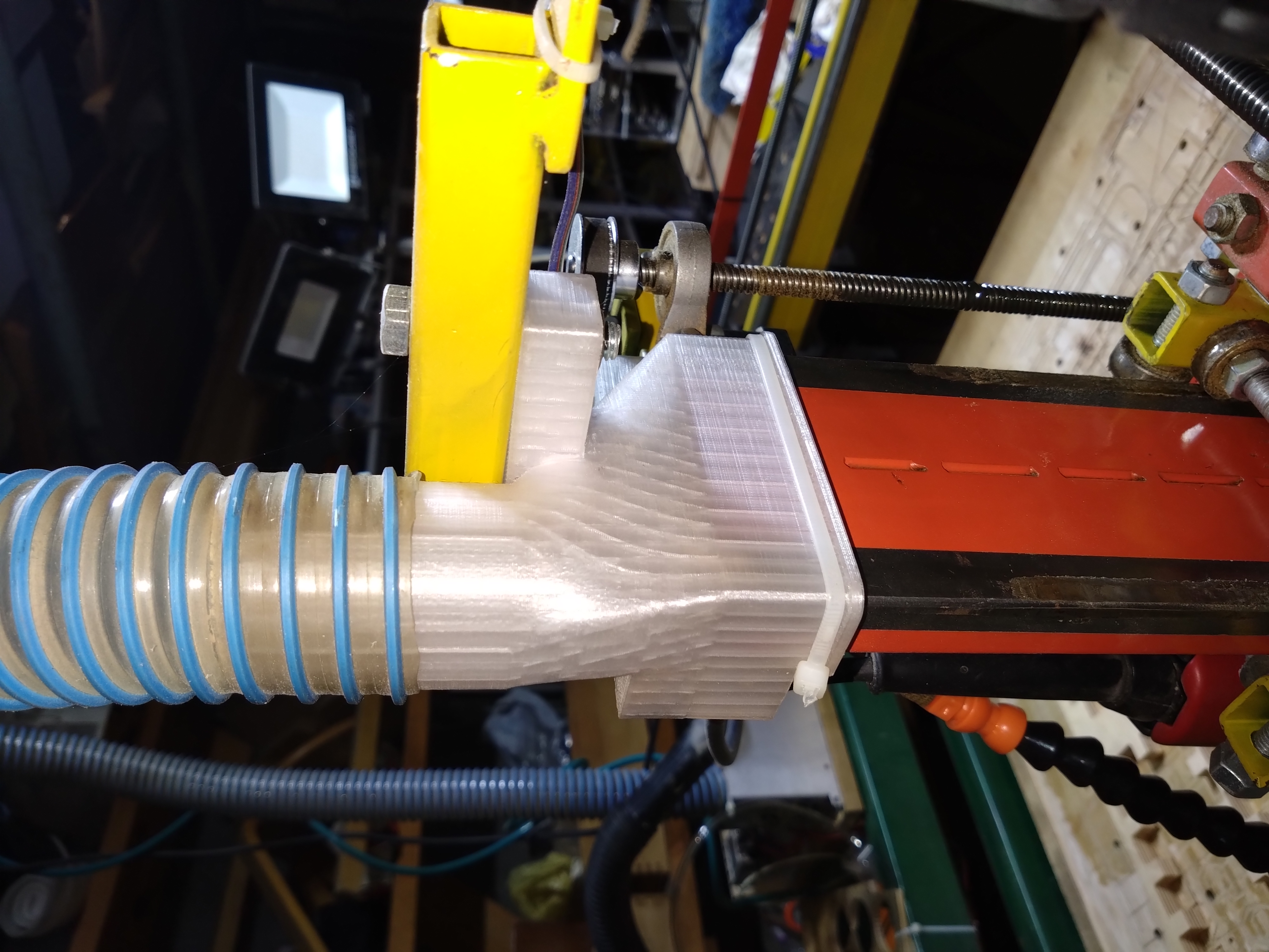

Сообщение andrey_t »
чпу фрезер вместе с 3д принтером как два фломастера вместо одного, возможности расширяются :)
переделал аспирацию и масляный туман.
DSC_4363.JPG (6179 просмотров) <a class='original' href='./download/file.php?id=213617&mode=view' target=_blank>Загрузить оригинал (2.76 МБ)</a>
крепление шланга сверху оси z
DSC_4364.JPG (6179 просмотров) <a class='original' href='./download/file.php?id=213618&mode=view' target=_blank>Загрузить оригинал (2.71 МБ)</a>
крепление аспирационных насадок снизу
DSC_4365.JPG (6179 просмотров) <a class='original' href='./download/file.php?id=213619&mode=view' target=_blank>Загрузить оригинал (3.29 МБ)</a>
насадка отдельно
DSC_4366.JPG (6179 просмотров) <a class='original' href='./download/file.php?id=213620&mode=view' target=_blank>Загрузить оригинал (2.48 МБ)</a>
в рабочем положении. крепится магнитами

3д принтер действительно расширяет горизонты. надо только вспомнить что он есть в наличии.
он собственно и был куплен после того как с помощью фрезеровки и склеивания кусков аспирации пришла мысль что это долго, трудоемко, глупо и дорого.

vtgmfg писал(а): ↑10 мар 2025, 13:19 3д принтер действительно расширяет горизонты. надо только вспомнить что он есть в наличии.
ну печатать тоже то еще удовольствие :) и еще дольше чем фрезеровать и клеить, а петж еще и клеится хреново
плюс свои нюансы типа воздухопроницаемости нижних и верхних горизонтальных слоев, так что дополнительное покрытие детали чемнить или ацетоновая баня (не на всех материалах) желательна
может кому пригодится модельки циклона. последняя это шаблон для вырезания отверстия в крышке, таких надо 3, длину лучей меняете под свою крышку :)

прям выстраданный "водитель трубы аспирации"
мне тоже надо бы какую то конструкцию - только у меня труба и провода к шпинделю сверху идут и надо когда шпиндель в центре чтобы это все по спирали спускалось, а когда в углу - чтобы распрямлялось. в общем чтоб не провисало. места по высоте нет свободного
