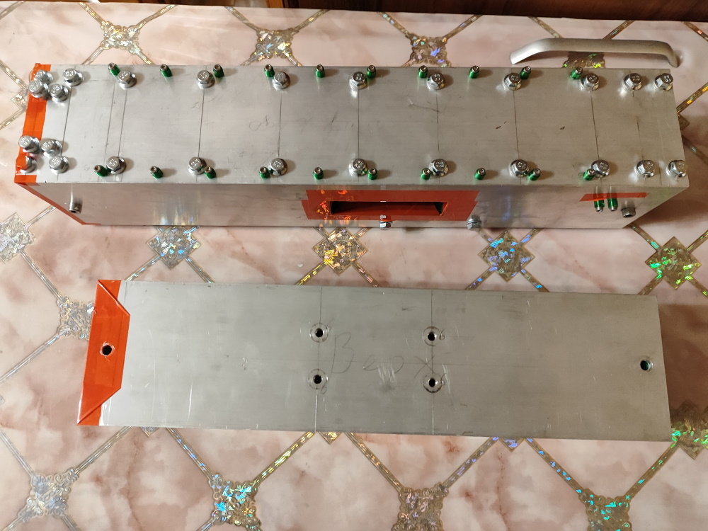

kfmut писал(а): 15 янв 2024, 16:01 А геометрия профиля не убежала после заливки смеси? Толщина стенки в 2мм на "пролёте" в 100мм как-то не выглядит достаточной :-)
А "дрыгостол" почему не подошёл для такой конфигурации? Разница в занимаемой площади вроде не очень большая получилась бы.
Геометрия не убежала. 2 мм алюминия вроде бы хватило, чтобы при трамбовке ничего не повело. Ну и застывало у меня в вертикальном положении и больше суток. Это, может, тоже помогло.
Дрыгостол не подошёл, так как планируется смена стола и использование базы станка для различных целей (сменные модули вместо шпинделя). В этом случае стола вообще может не быть. В общем, нужен был именно неподвижный стол.
К тому же мне не нравится, когда стружка сыпется на ШВП. В моей конструкции с валом оси X тоже так себе - он торчит назад, но с этим пришлось смириться. Не смог придумать ничего столь же простого в реализации, но чтобы ничто нигде не торчало, не перекашивало и т. п.

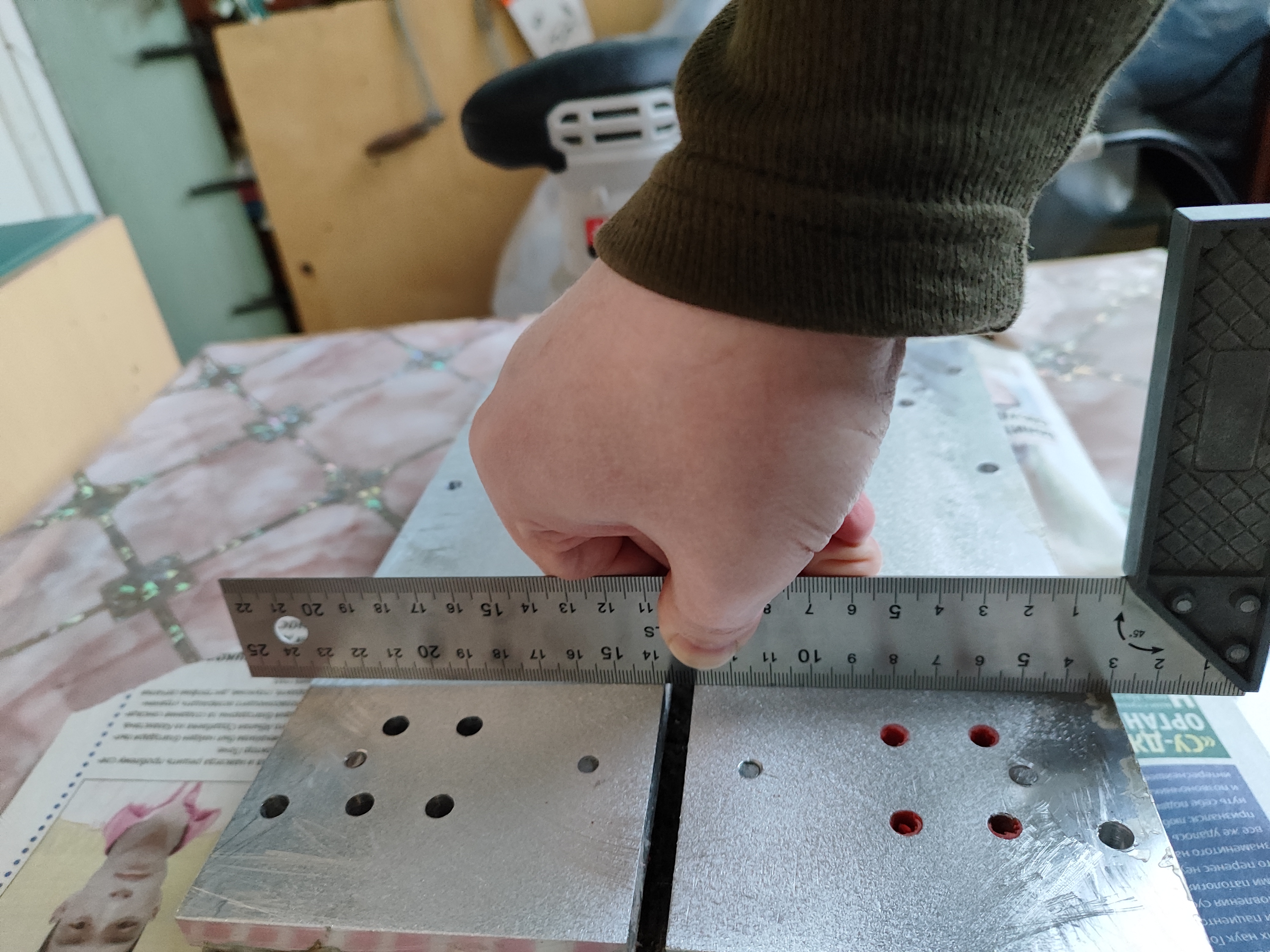

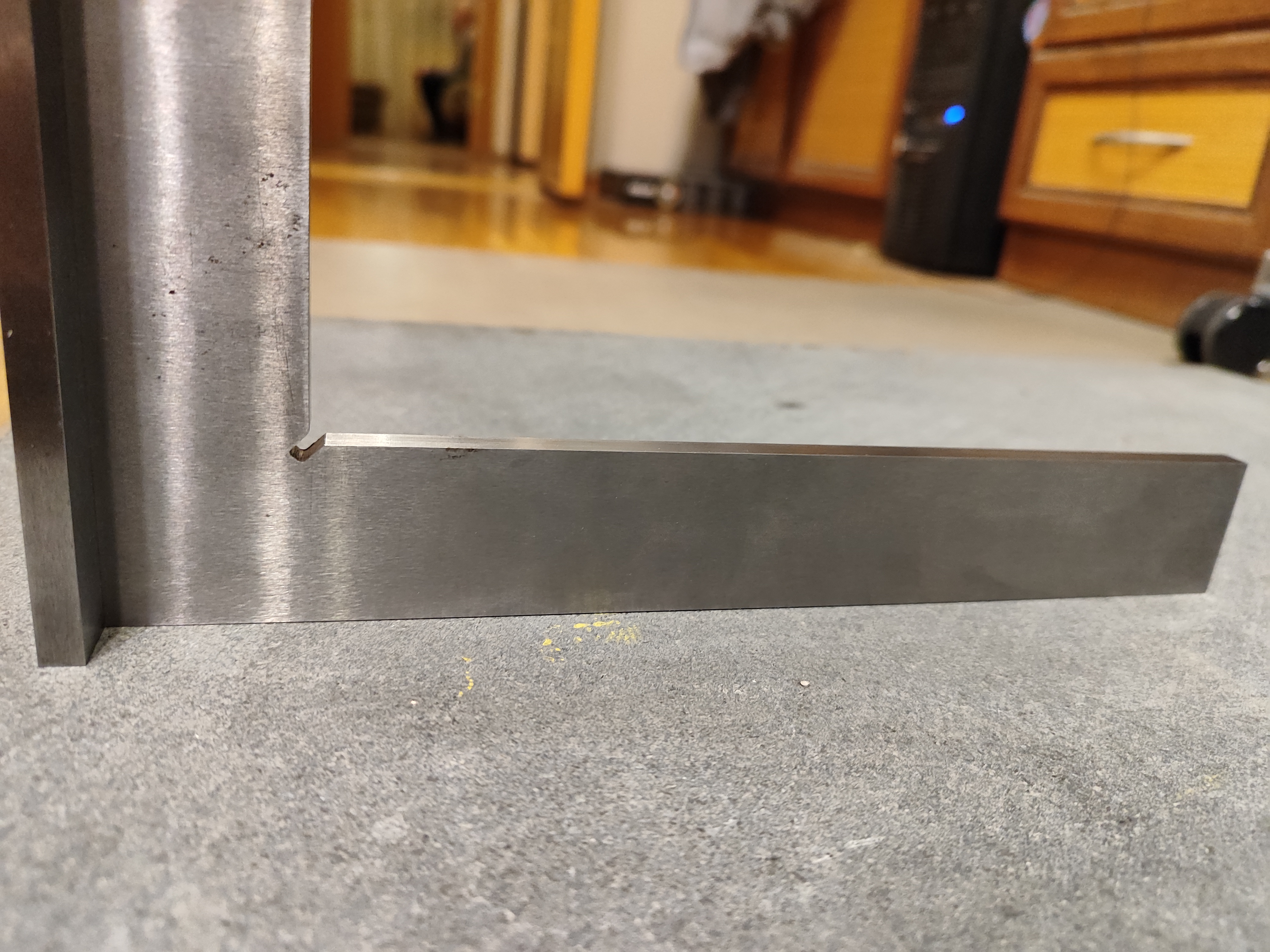

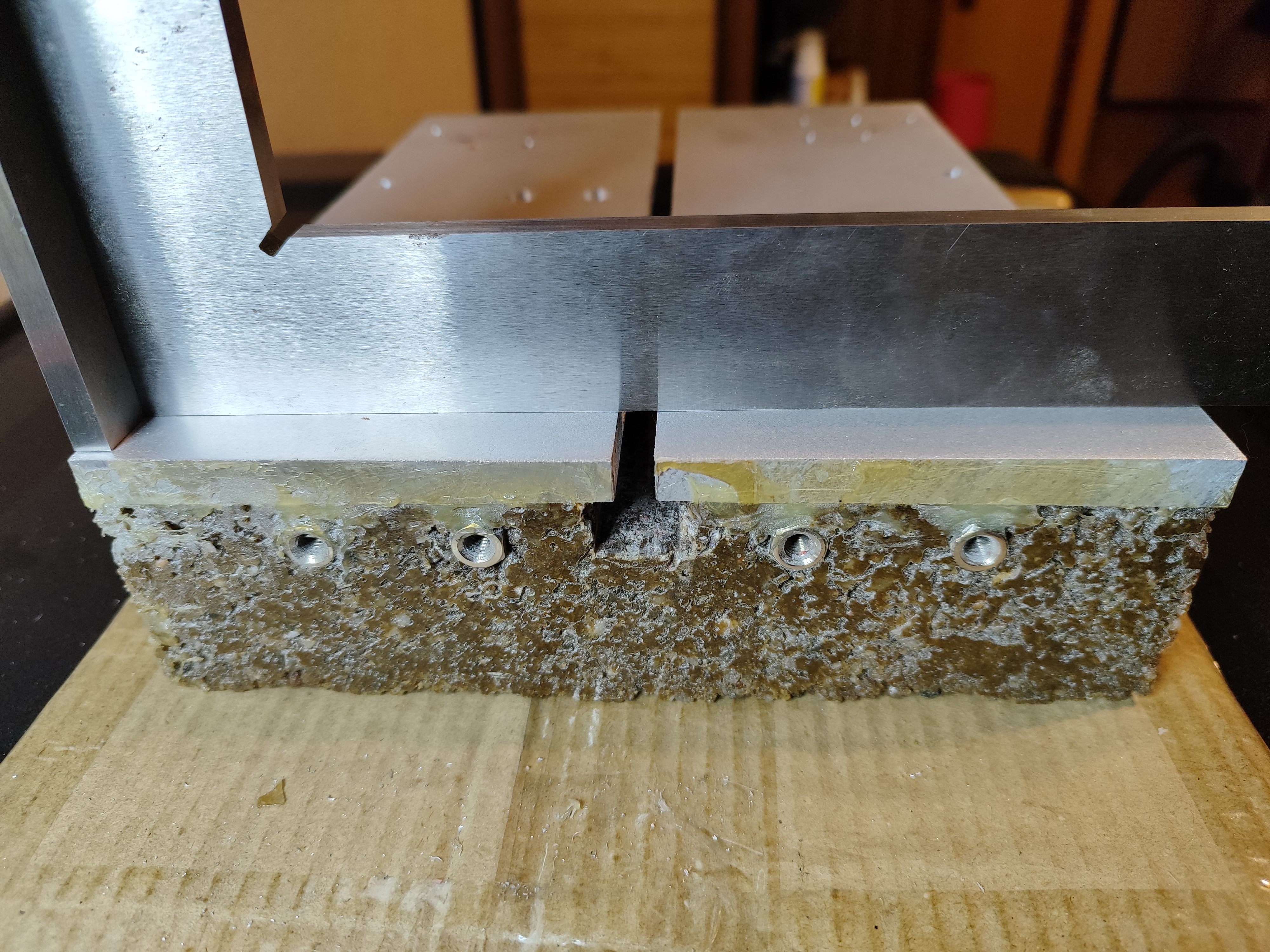

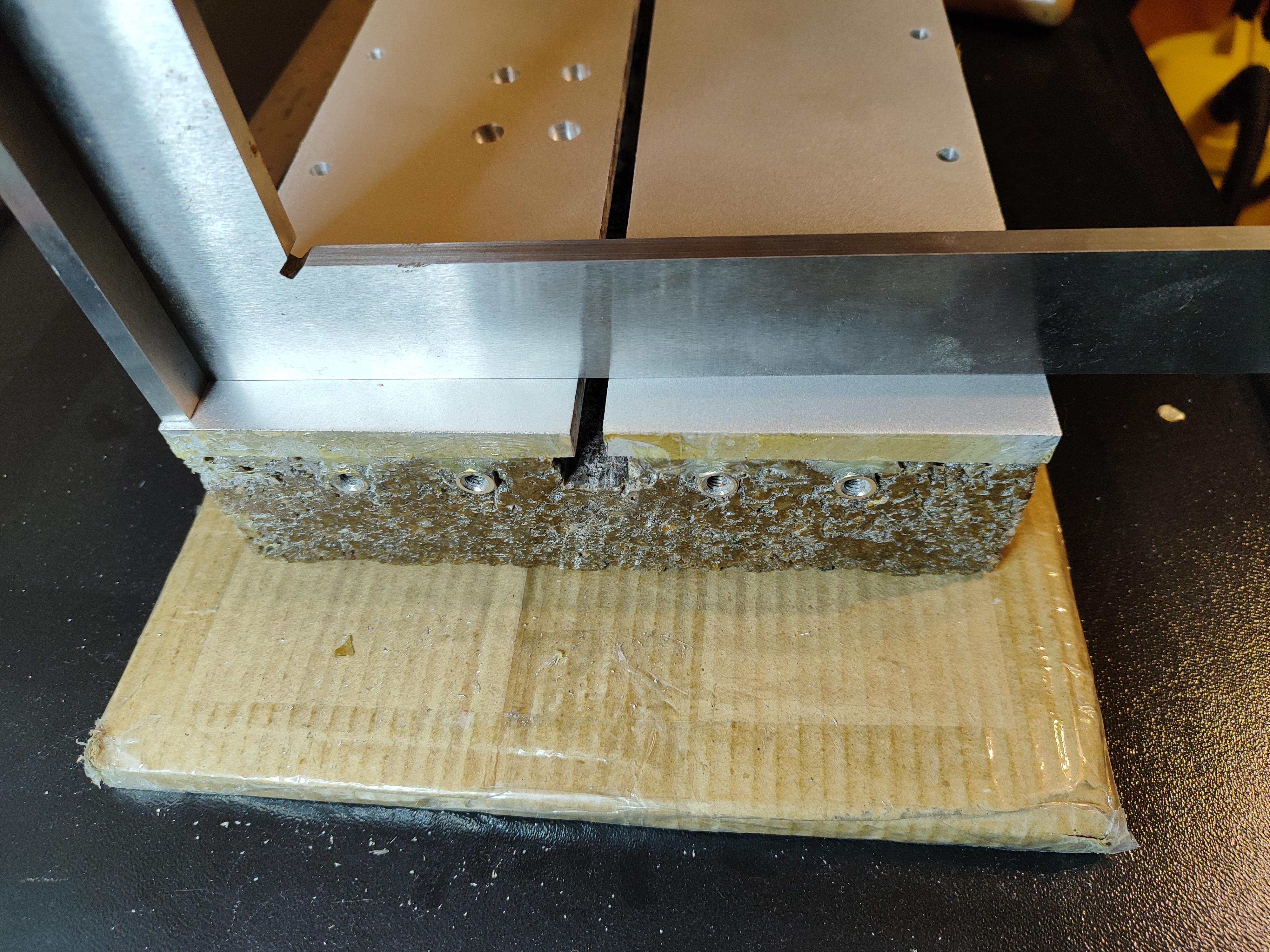

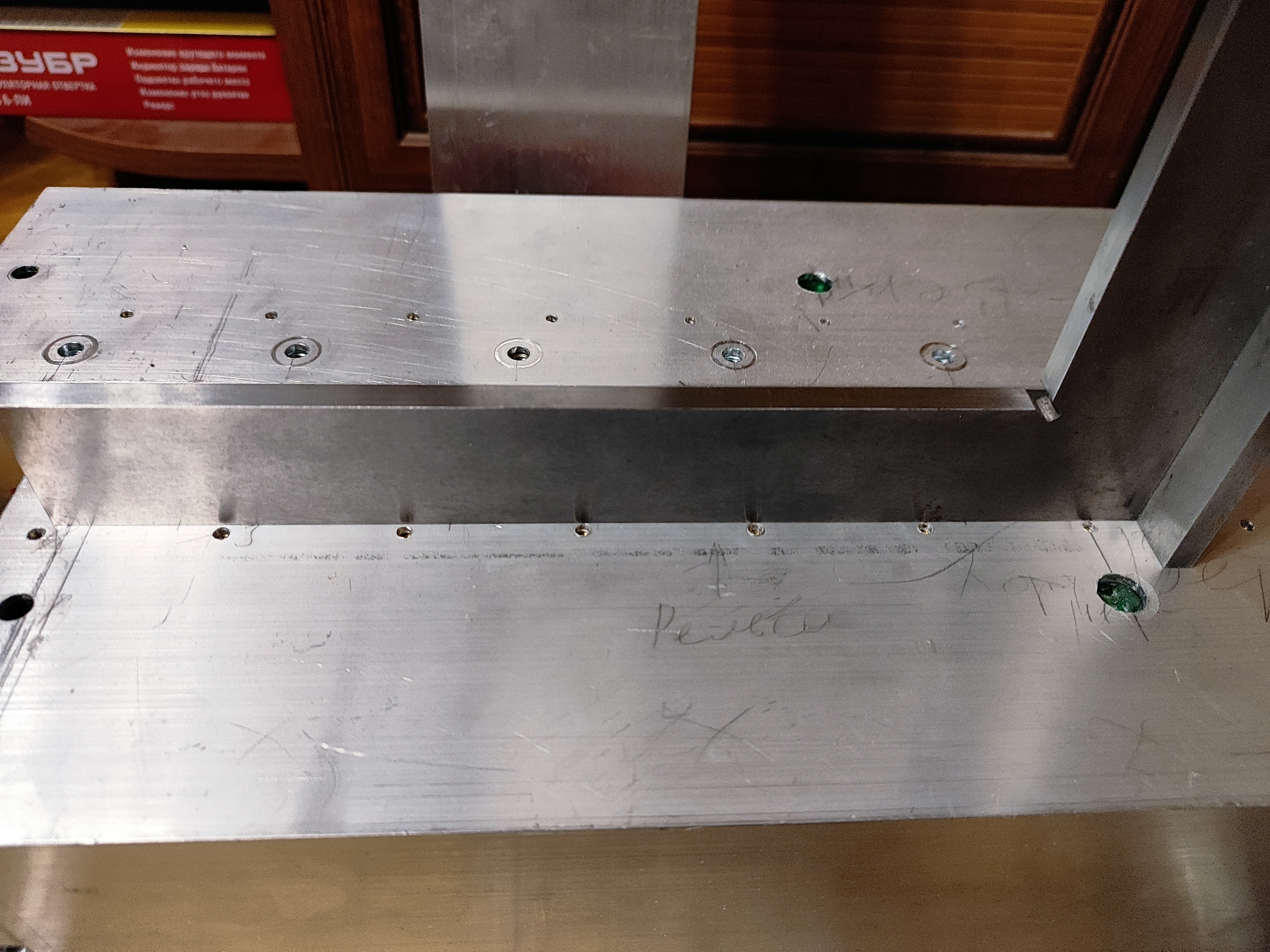

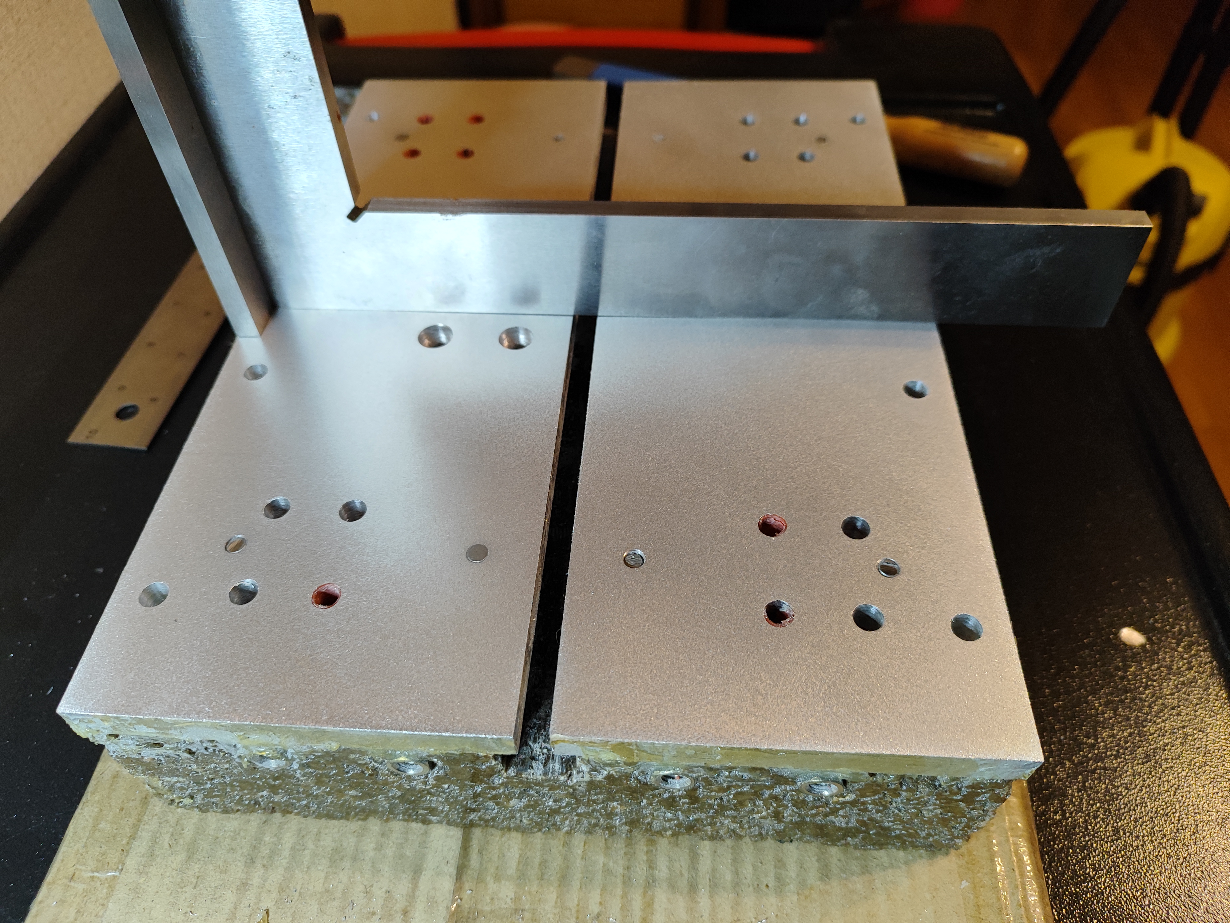

Я в любом случае планирую композитные блоки притирать друг к другу через абразив для лучшего прилегания перед окончательной сборкой для повышения жёсткости. Места под рельсы же можно и отшабрить отдельно при необходимости. Главное, что плоскостность верхней грани должна быть не хуже пары десяток (в месте установки рельсы). А даже если и хуже - просто шабрить больше. 2 мм алюминия есть в запасе... Выровняю!
Ради интереса промерил один композитный блок. Поверхность под рельсу. Неплоскостность не превышает 2...3 соток на 250 мм (как и было до заливки). Причём при промере перпендикулярно, в центре не горб, а небольшая впадина в центре. Так что речь скорее об усадке, причём крайне незначительной.

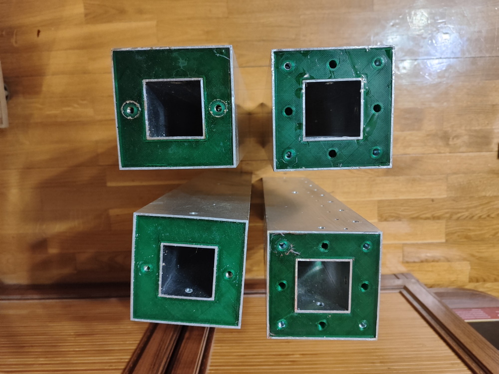

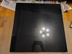

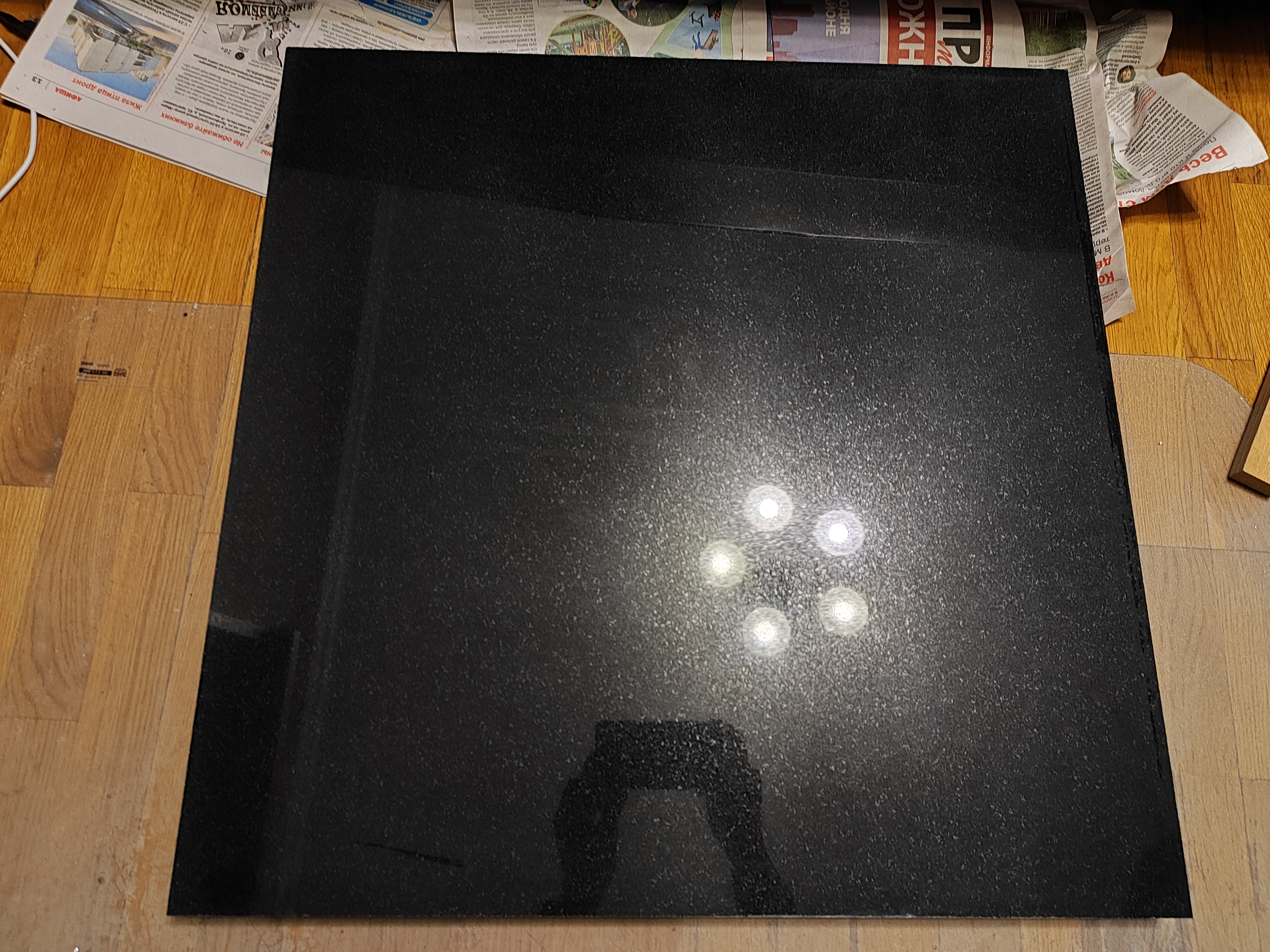

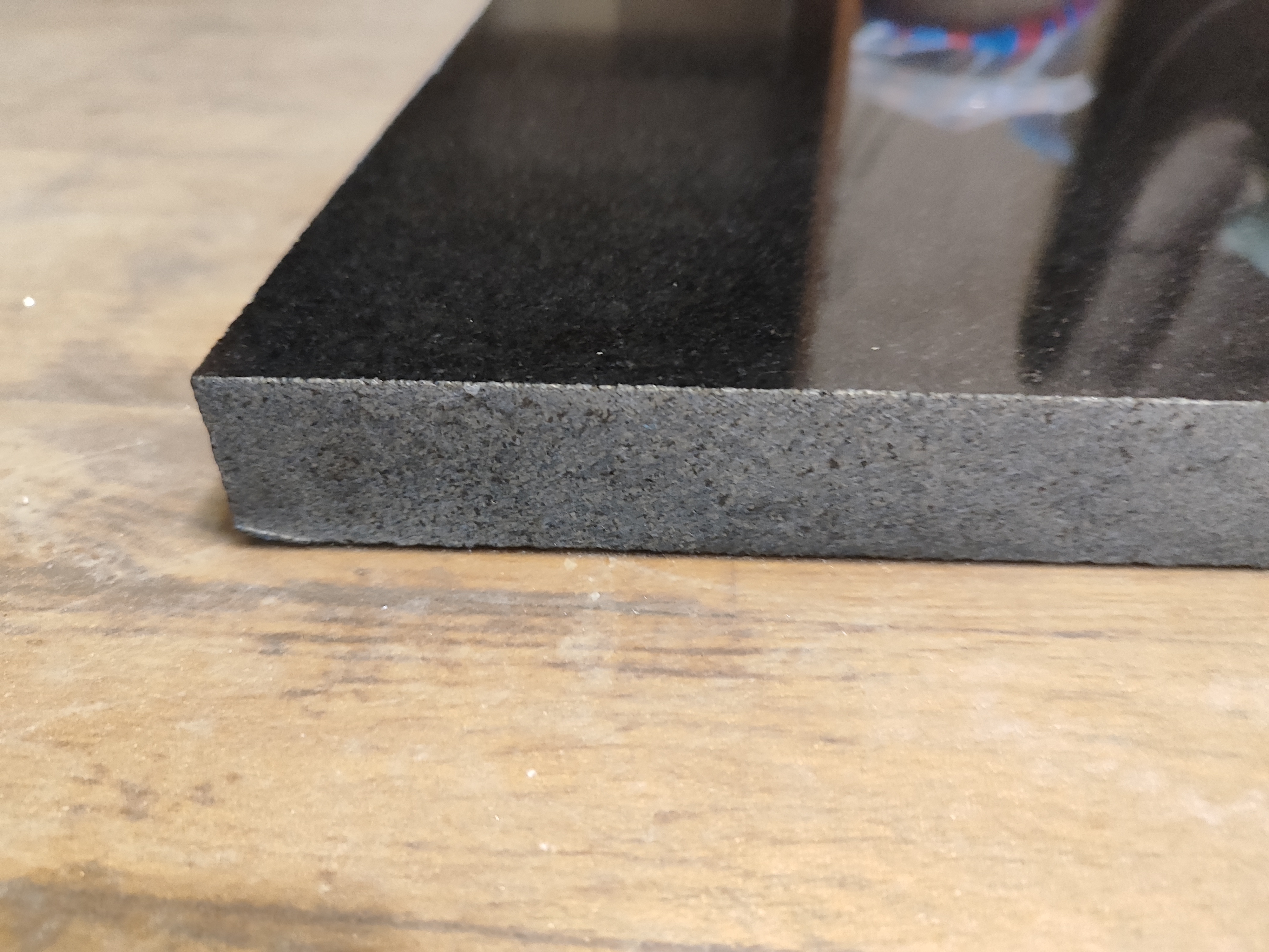

В целом, такая конструкция была бы бессмысленной без достаточно жёсткого и прочного основания, к которому будут прикручены композитные блоки станины, поэтому я решил приобрести гранитную плиту 600х600х40 мм, благо это более-менее распространённый размер плит.
К сожалению, толщина 40 мм оказалась слишком большой, так что приобрести плиту этой толщины не удалось даже в Москве, пришлось приобрести плиту 600х600х30 мм. Она полированна с одной стороны, что несколько облегчает расположение на ней композитных блоков. К сожалению, ни о какой точности порядка сотки тут речь не идёт. Неплоскостность на длине 250 мм у моей плиты достигает 0,5 мм на гладкой стороне. Может быть обратная будет лучше...
Альтернативой могло стать приобретение плиток из керамогранита (они продаются толщиной 10 мм, но зато сразу по 4 штуки). Их можно было склеить той же эпоксидкой, получив "пирог" 40 мм толщиной, но, честно говоря, не хотелось возиться со склейкой, хотя точность поверхности (плоскостность) керамогранита вроде как должна быть лучше, чем у натурального камня (но это не точно). К тому же вес плиты 600х600х30 и так оказался (сюрприз-сюрприз) очень большим, так что в одиночку её тягать не очень-то удобно (мягко говоря). Если же увеличить толщину ещё на треть, то вес тоже увеличится на столько же... В общем, остановился на этом.
1705385428372.jpg (1793 просмотра) <a class='original' href='./download/file.php?id=210483&mode=view' target=_blank>Загрузить оригинал (4.09 МБ)</a>
1705385428374.jpg (1793 просмотра) <a class='original' href='./download/file.php?id=210484&mode=view' target=_blank>Загрузить оригинал (3.24 МБ)</a>
1705385428390.jpg (1793 просмотра) <a class='original' href='./download/file.php?id=210485&mode=view' target=_blank>Загрузить оригинал (4.13 МБ)</a>

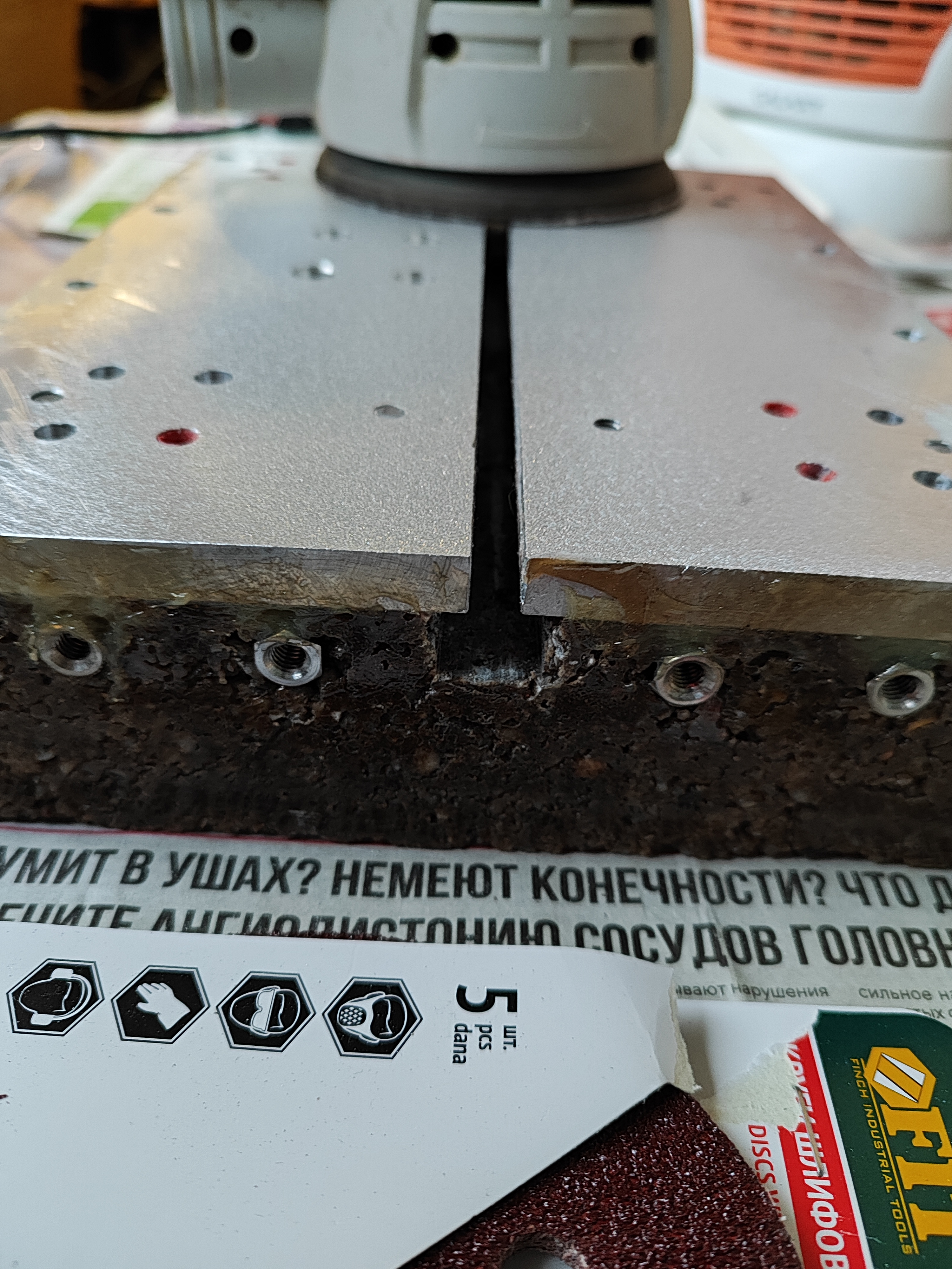

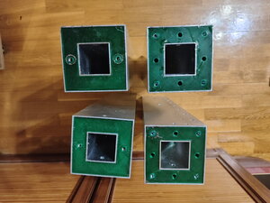

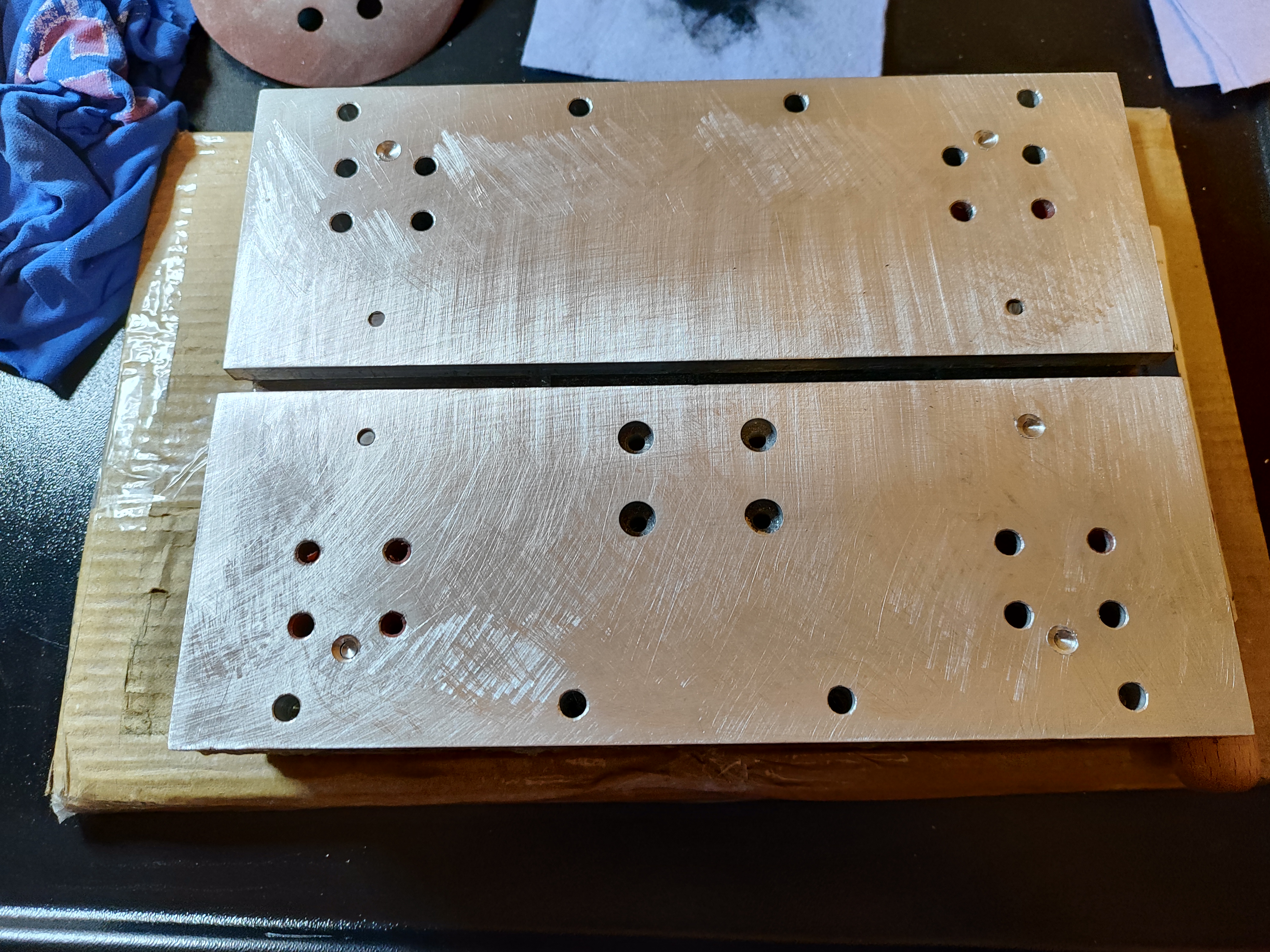

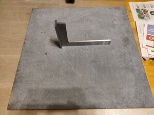

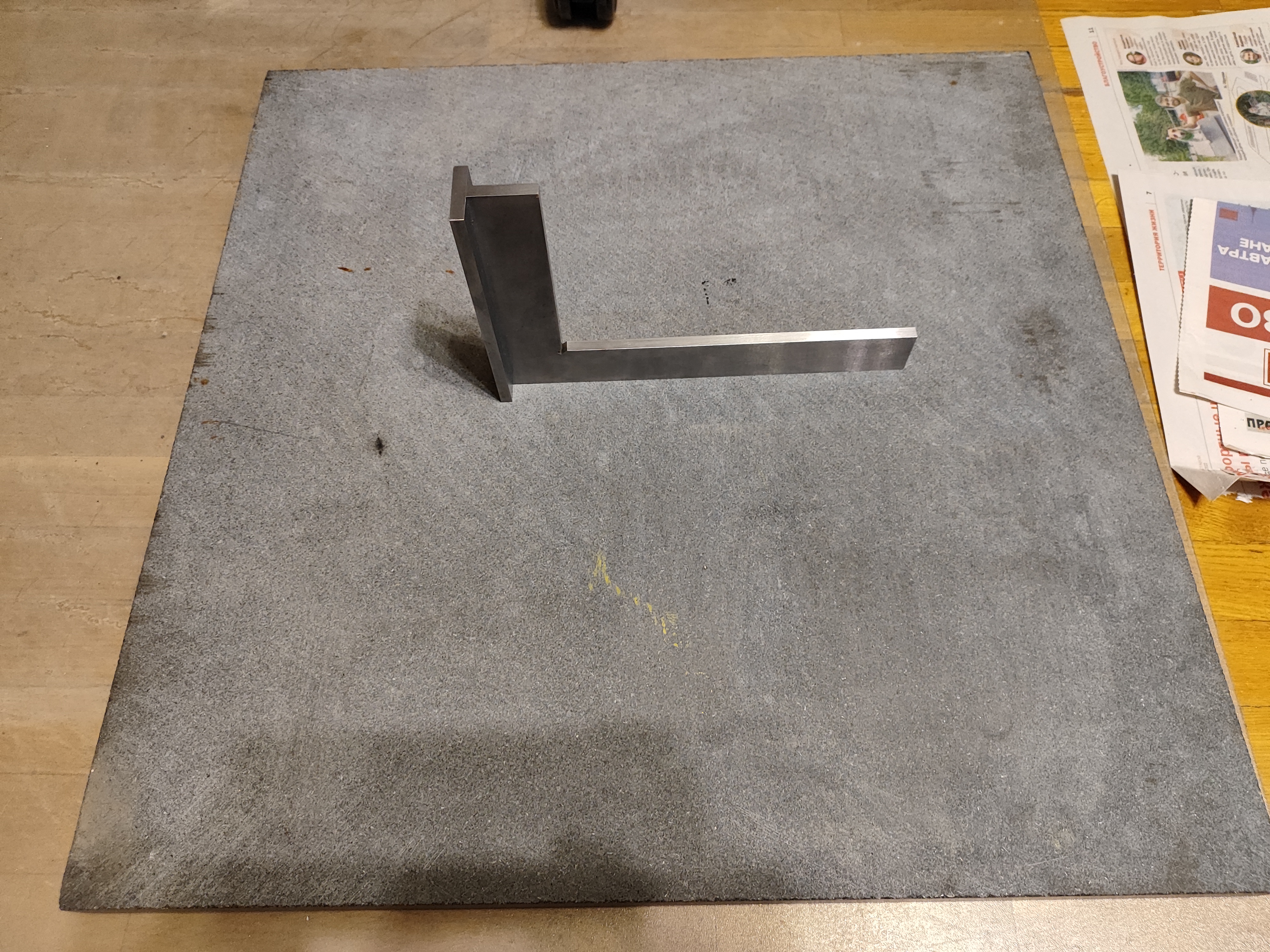

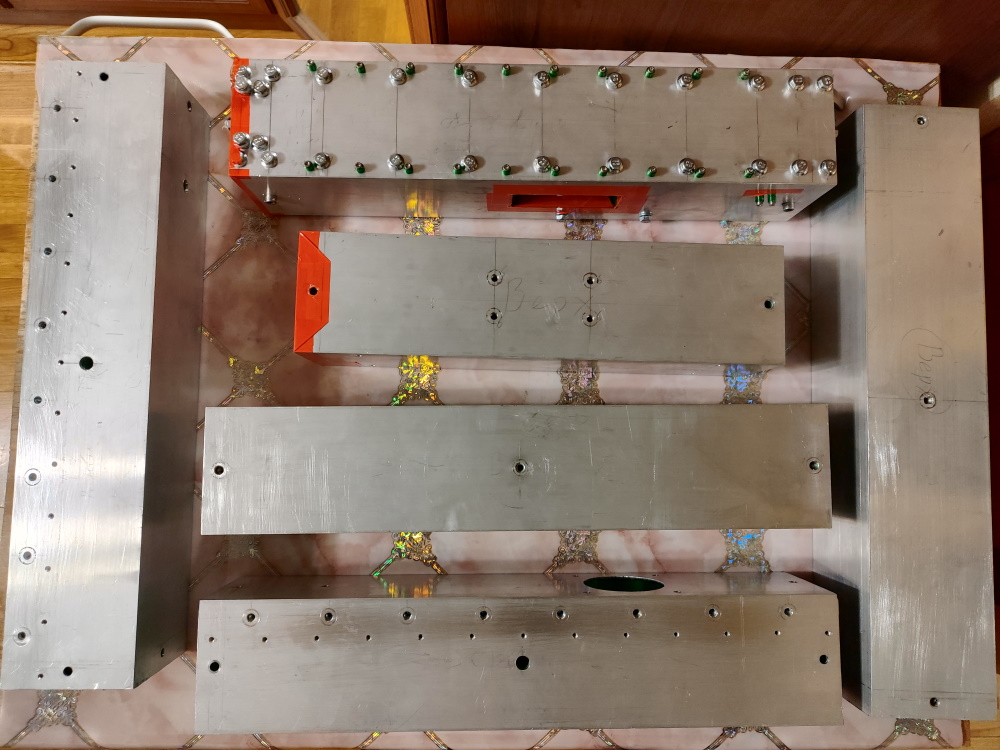

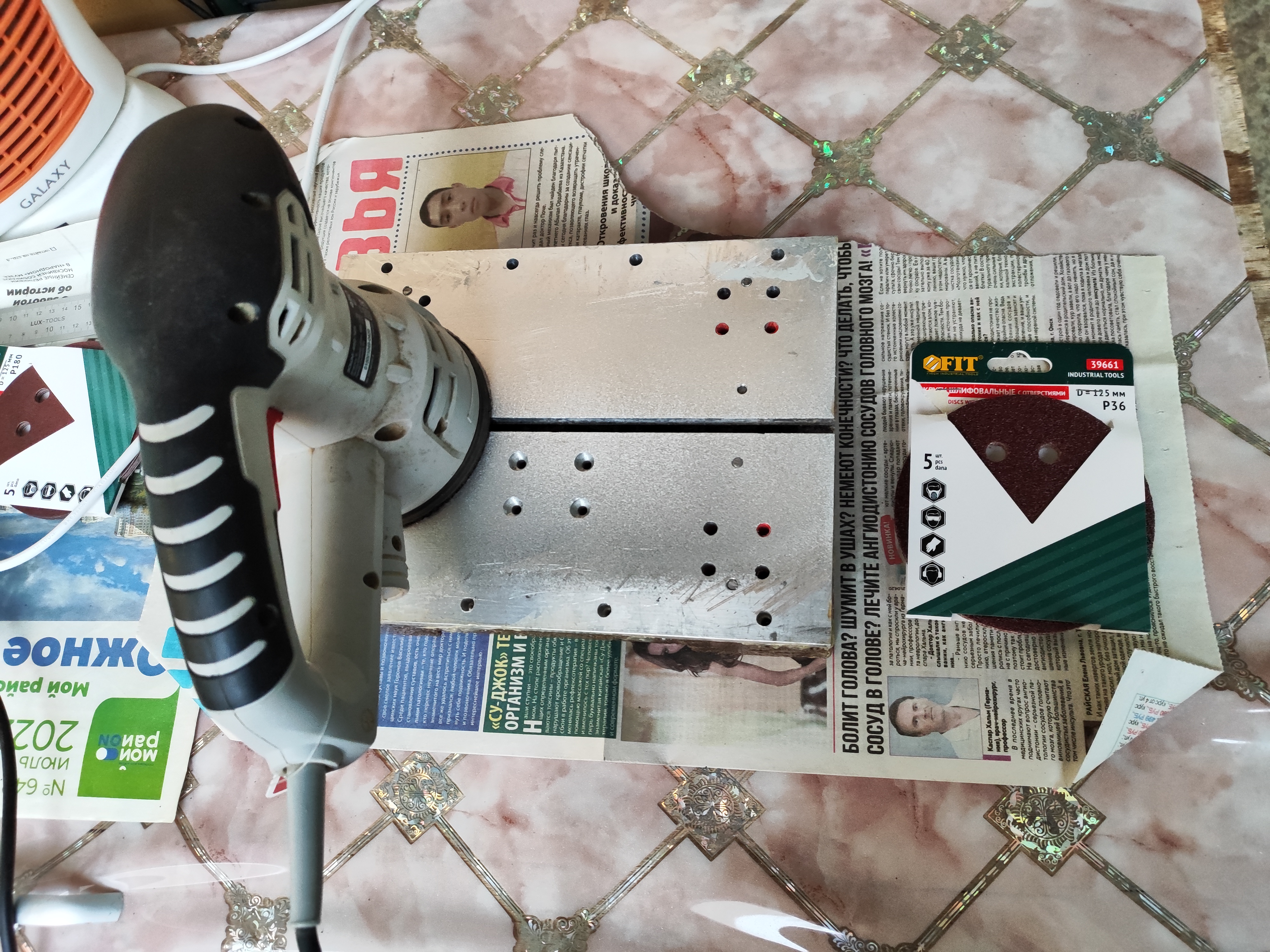

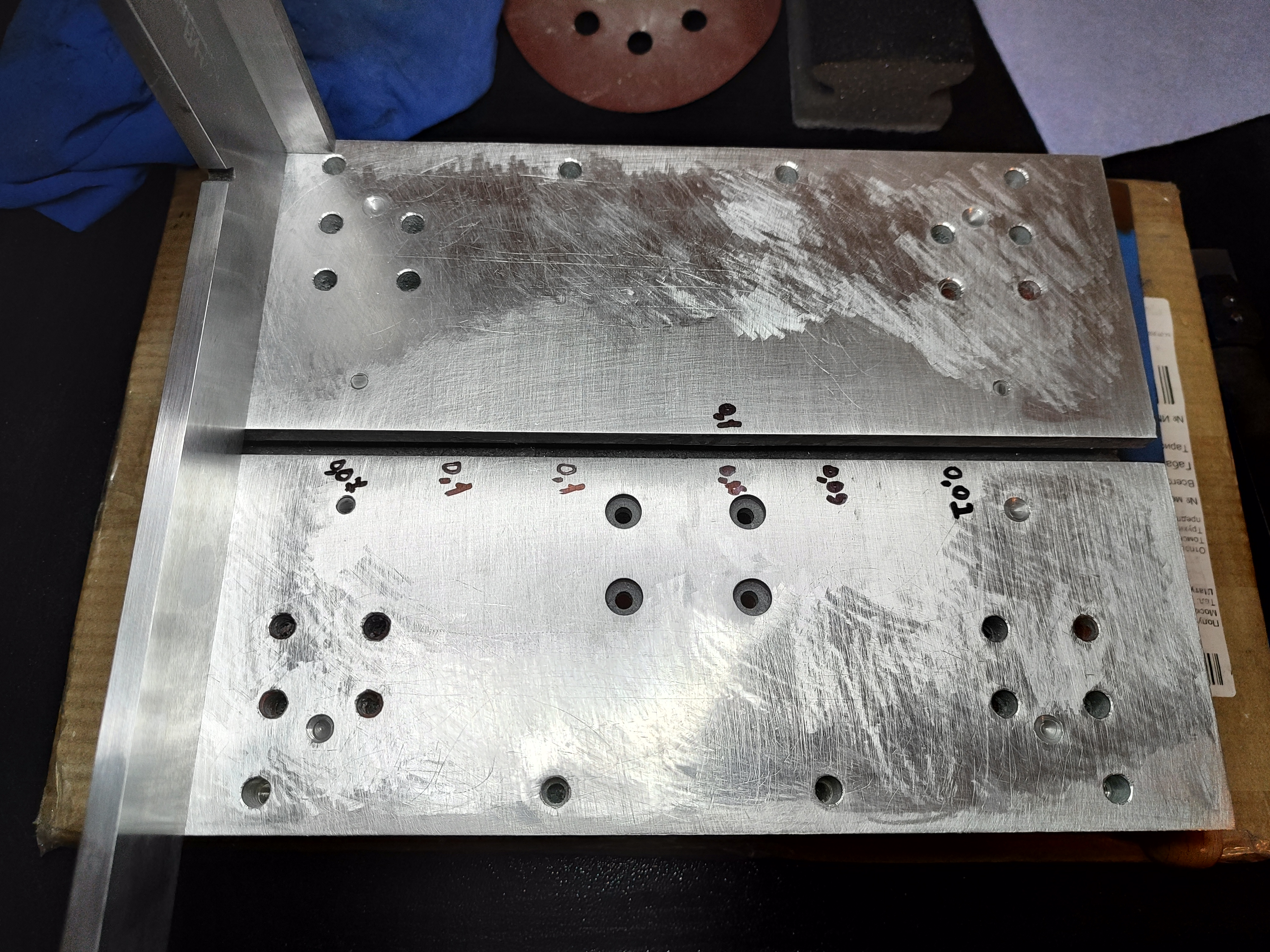

Пока все пьянствовали отмечали новый 2024 год, я ударными темпами залил сразу три новых композитных блока и подготовил оставшиеся 2 к заливке. Одновременно я подготовил чертежи для заказа опалубки оси Z, которую решил изготовить по той же технологии, что и стол (учтя все допущенные при его изготовлении косяки).
Сам стол, кстати, я уже выровнял с помощью шлифмашинки. Сейчас его точность (неплоскостность) не превышает 15 соток по всей поверхности. Стол я планировал использовать в качестве импровизированной поверочной плиты, для чего методом шлифовки и шабрения по краске пытался его выровнять.
За две недели ручного шабрения (где-то по 30 минут в день) я его довёл с изначальных 3 десяток (после шлифовки) до 15 соток, что, как подсказала какая-то хорошая советская книга, является хорошим показателем для НАЧАЛА шабрения...
Меня извиняет только то, что это в принципе был мой первый опыт шабрения вообще...
В любом случае, это было до того как я переконструировал весь станок на композитные блоки, которые шабрить, надеюсь, не потребуется (или потребуется в незначительном объёме). То есть шабрение стола я пока отложил.
Конечный результат 2 недель шабрения... (1788 просмотров) <a class='original' href='./download/file.php?id=210486&mode=view' target=_blank>Загрузить оригинал (4.41 МБ)</a>

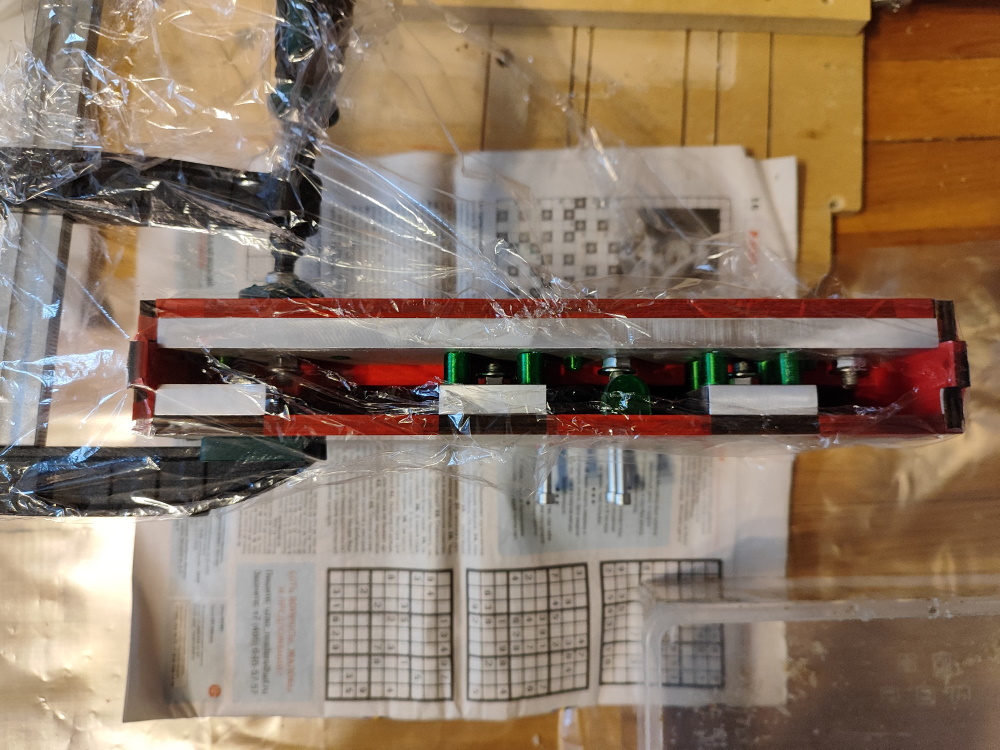

Опалубка оси Z (1788 просмотров) <a class='original' href='./download/file.php?id=210495&mode=view' target=_blank>Загрузить оригинал (346.02 КБ)</a>
Опалубка оси Z

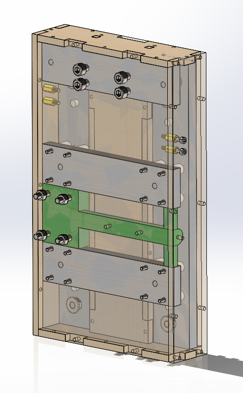

Как будет выглядеть в сборе (1788 просмотров) <a class='original' href='./download/file.php?id=210496&mode=view' target=_blank>Загрузить оригинал (146.23 КБ)</a>

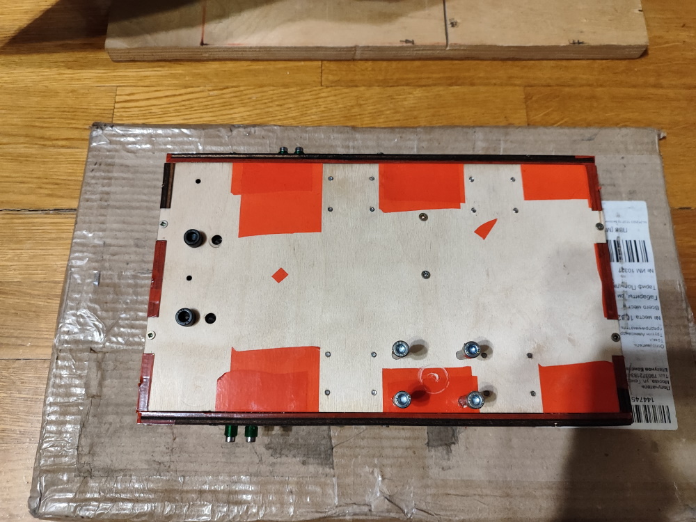

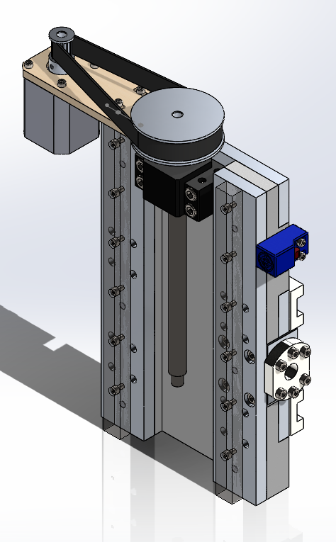

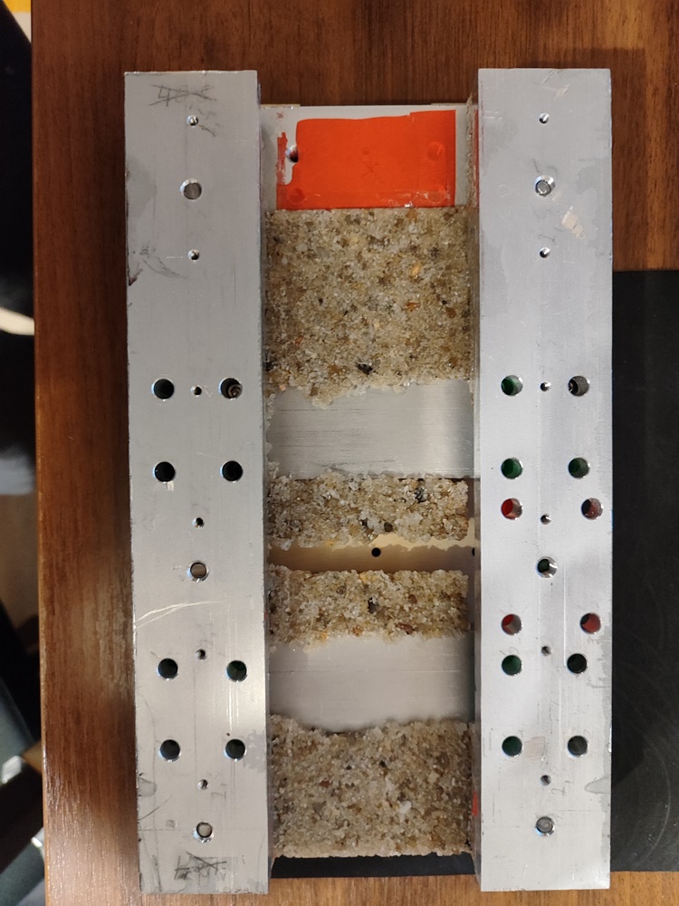

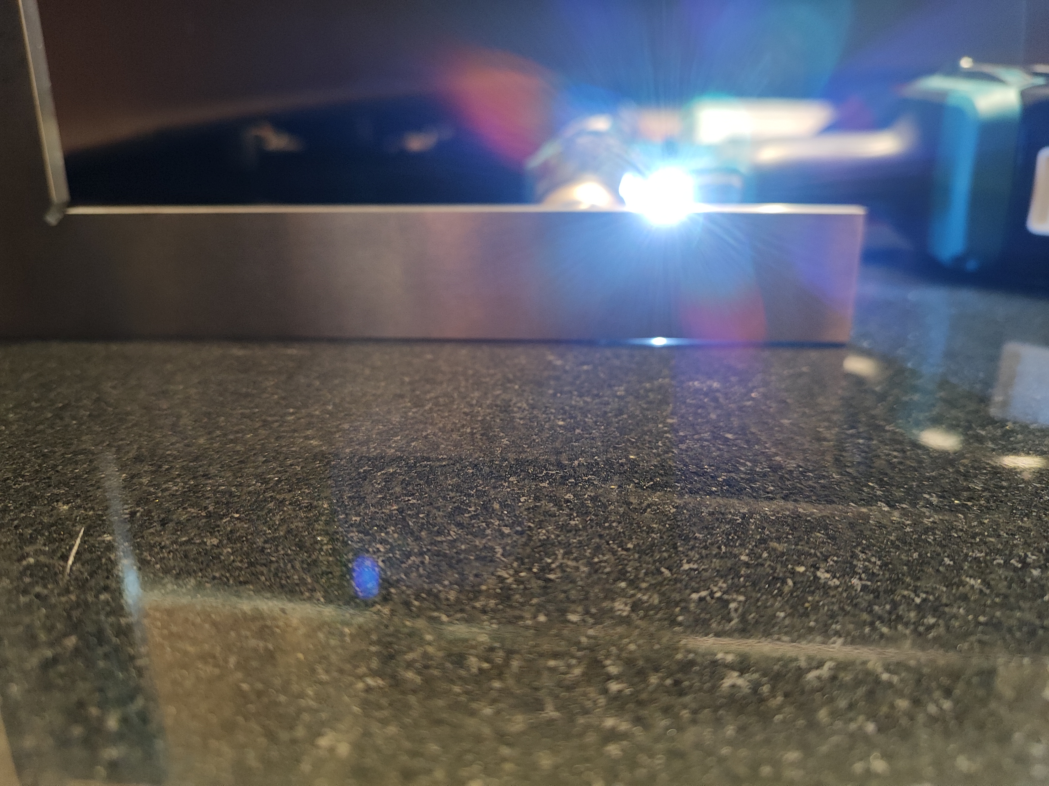

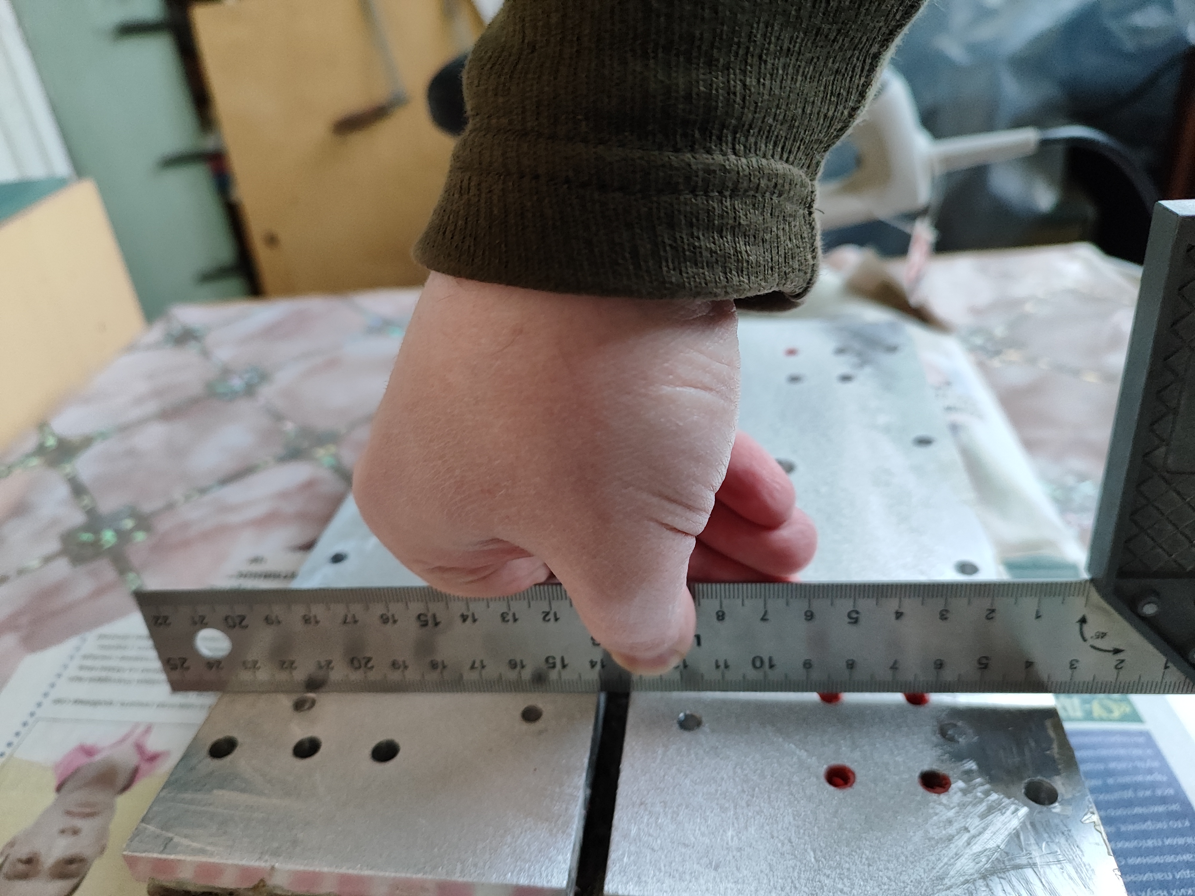

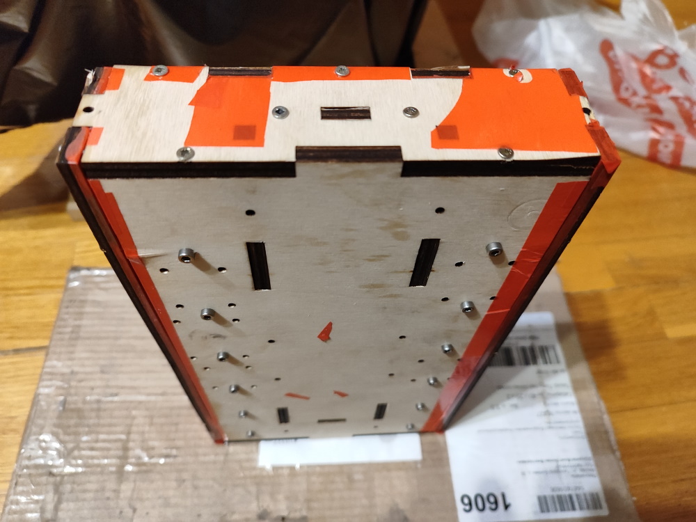

Ударно потрудившись в выходные, я изготовил закладные оси Z, которые собираюсь заложить в полученную на неделе опалубку, вырезанную по моим чертежам из 6 мм фанеры. Ещё ранее я напечатал пластиковые закладные на 3D принтере. Теперь всё это начинает собираться в одну конструкцию, которая по итогу должна превратиться в то, что показано на рисунке выше.

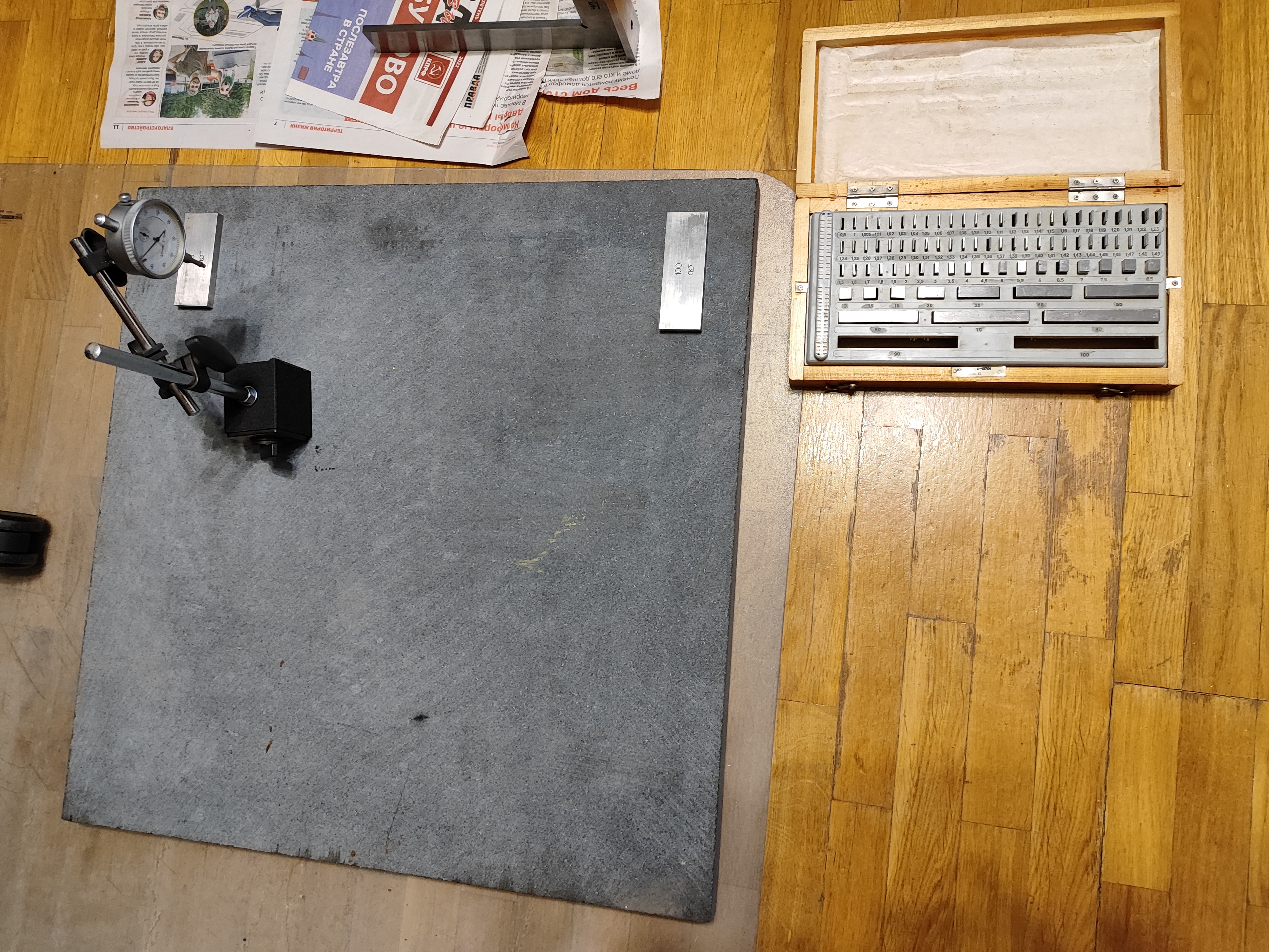

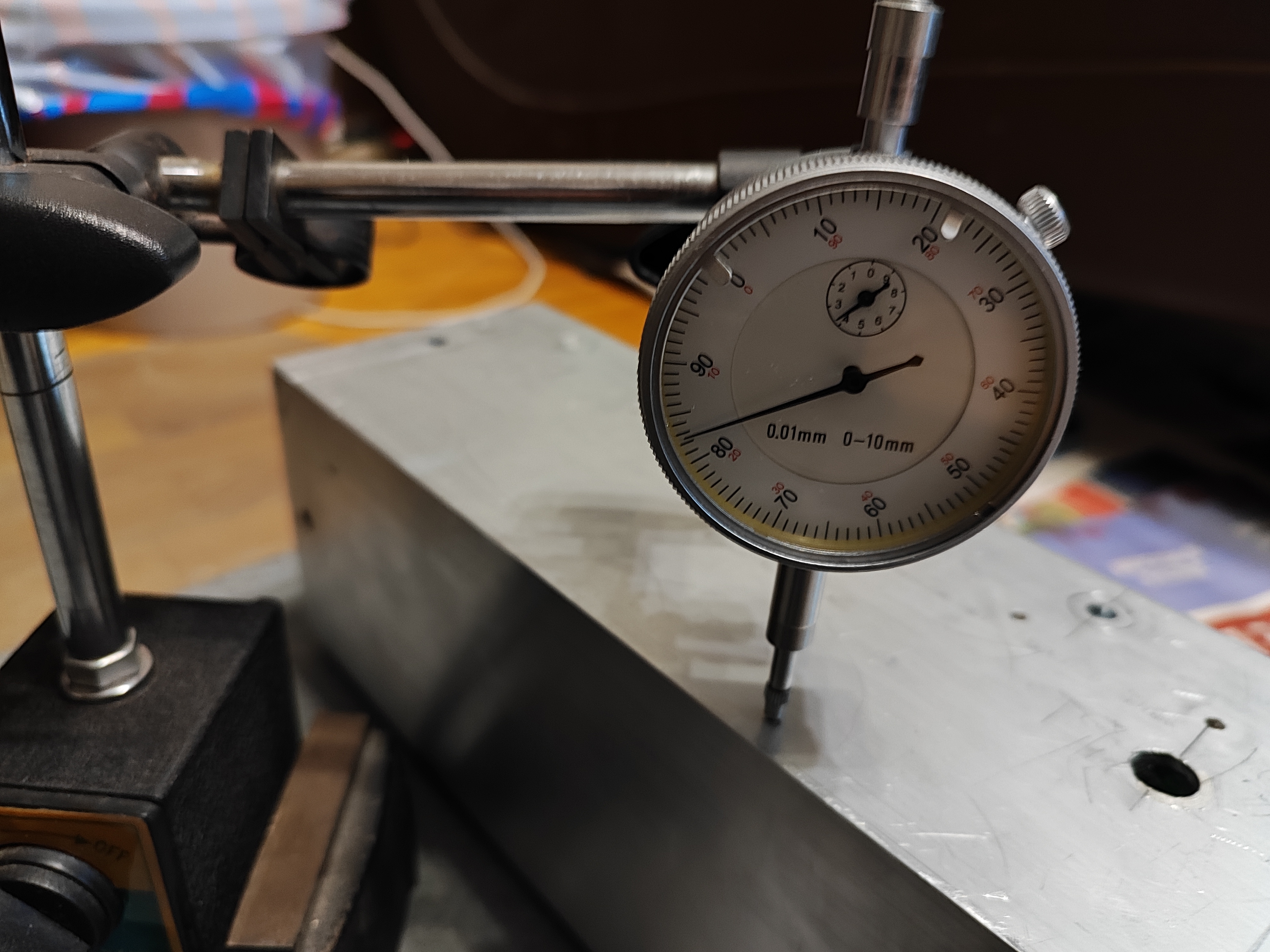

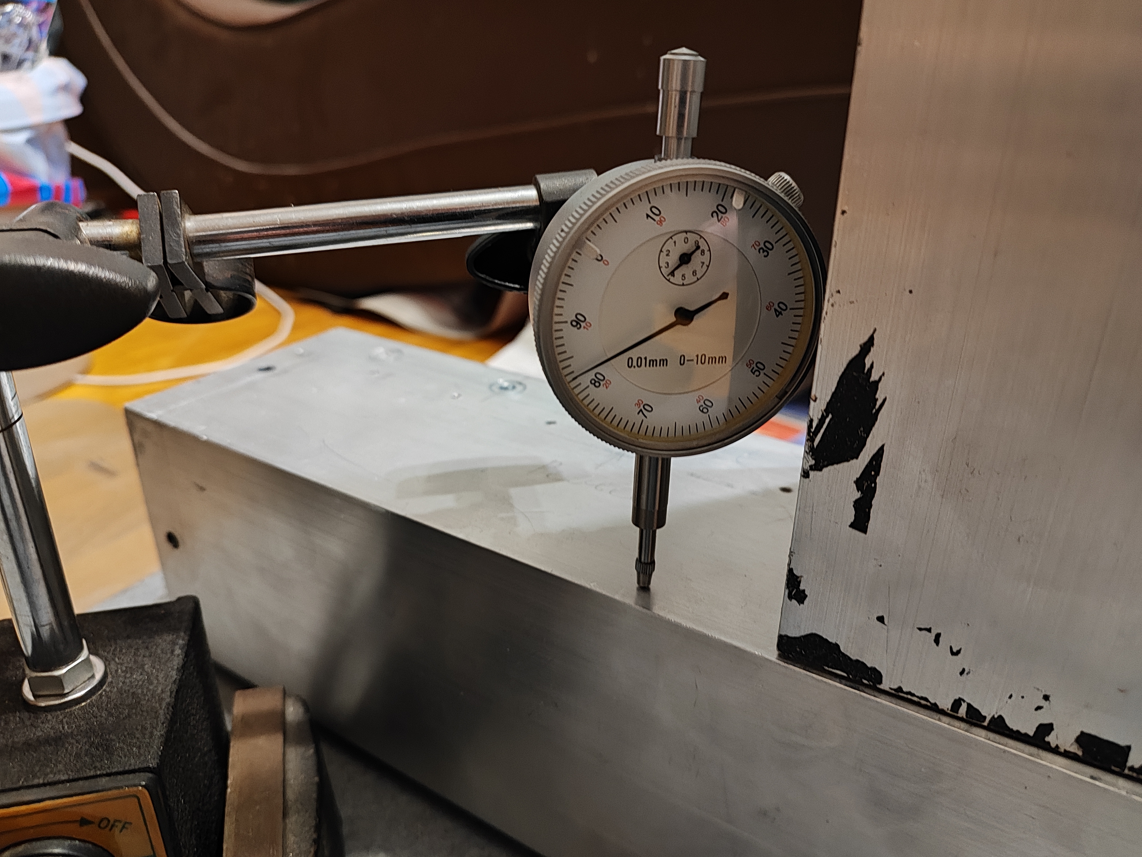

Также я всё-таки ради интереса промерил жёсткость композитного блока, установив его на две опоры (плитки КМД) и устанавливая сверху груз в 8,4 кг (вес самого тяжёлого композитного блока).
Получилось приблизительно как и полагал - смещение индикатора не превышало половины сотки или около того.
Заодно измерил обратную (неполированную) сторону гранитной плиты основания. Она меня порадовала - несмотря на большую шероховатость и видимые следы от фрезы, неплоскостность поверхности не превышает 0,1 мм на расстоянии измерения 250 мм (длинная сторона угольника 250х150). Это как минимум в 5 раз лучше, чем полированная поверхность. Соответственно, верхней буду использовать именно её.

Что-то я не понял как плита для Z будет заливаться, там же вроде толщина полимербетона получается в районе 10-15мм, это прокатит???
С такими показаниями и основание станка наверное быстрее будет сделать из композитных блоков :thinking:

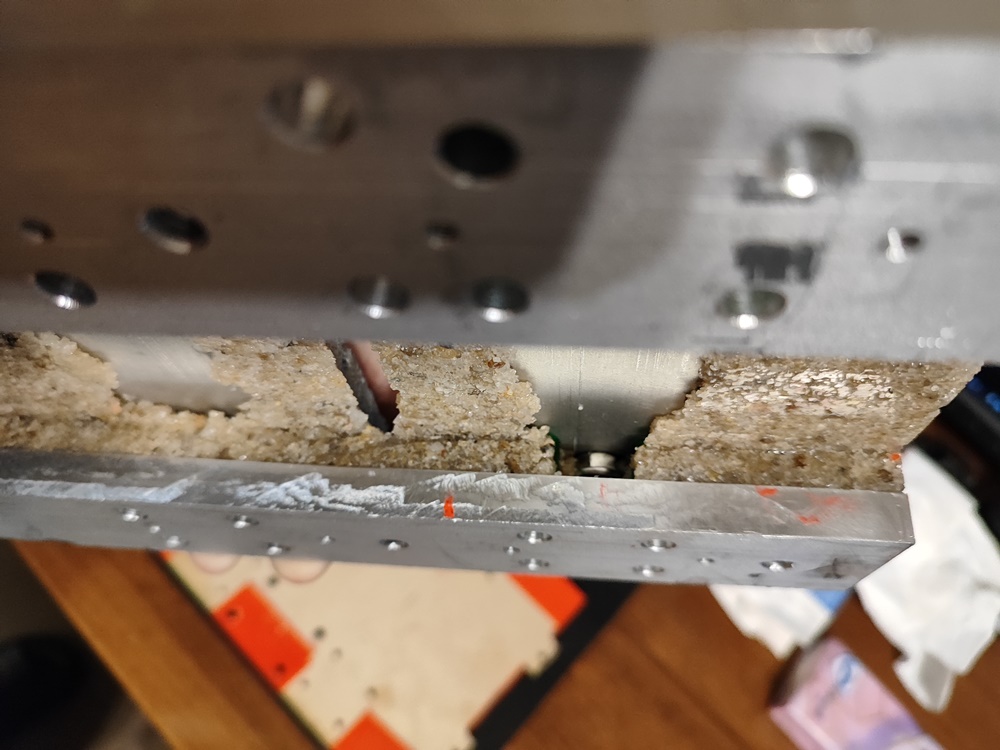

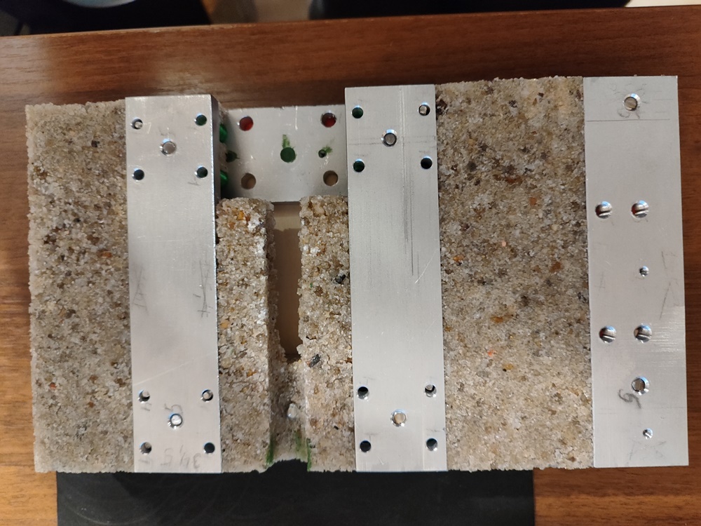

Толщина полимербетона в самом узком месте (не считая вырез под винт подачи) - 11 мм. В самом широком месте 21 мм. Общая толщина плиты Z - 31 мм. По сути полимер тут используется для того, чтобы склеить алюминиевые закладные друг с другом и для их позиционирования. Т. е. прочность и жёсткость по большей части обеспечивает алюминий.
Что касается основания станка - Вы имеете в виду гранитную плиту? В этом случае не думаю,что класть 6 композитных блоков в основание станка - хорошая идея. И вес вырастет и, главное, габариты. Ну и мороки целая куча. Тогда уже проще из бетона основание залить (с опорами рельс X вместе).
В эти выходные, кстати, залил последние два композитных блока и эту самую плиту. Получилось... Пока трудно сказать как, но по ощущениям - не очень... По крайней мере плита. Возможны непроливы, но точнее скажу к концу недели. Смесь использовал ту же самую, но здесь явно нужно было что-то гораздо более текучее. Возможно эпоксидка с песком или что-то подобное, а то есть вероятность не продавить при трамбовке через слишком малые промежутки (11 мм, как уже написал выше).

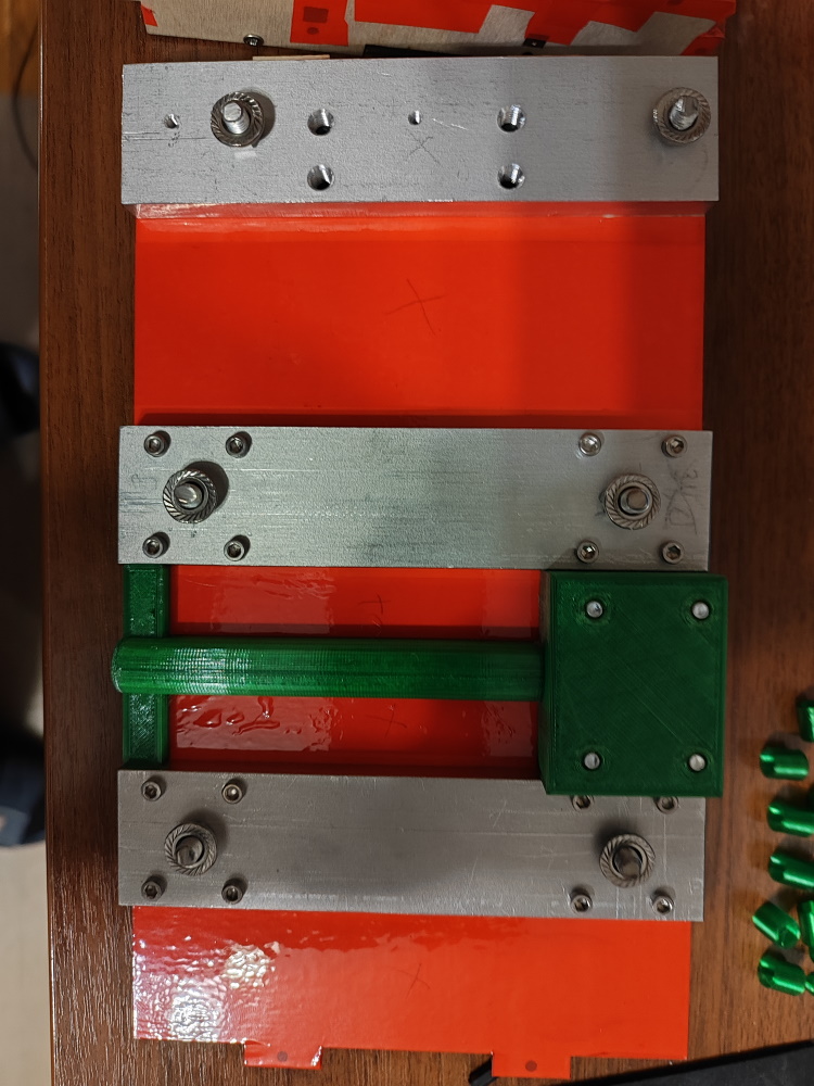

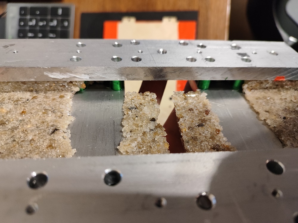

Ясно. Насчёт влаги - действительно так можно её контролировать. Я изначально хотел прокаливать песок и камни в духовке для понижения влажности, но потом забил на это дело...

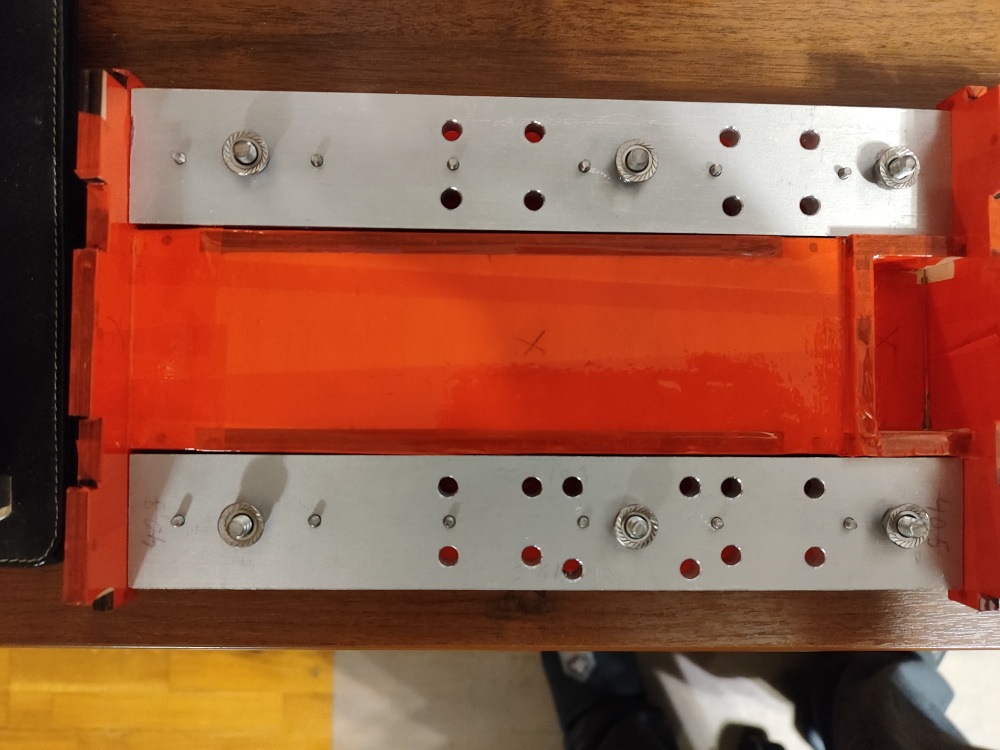

Между тем блоки потихоньку застывают. Эпоксидка по консистенции напоминает твёрдую резину... То есть всё хорошо, процесс застывания идёт нормально, хоть и медленно.
Новые блоки (1538 просмотров) <a class='original' href='./download/file.php?id=210581&mode=view' target=_blank>Загрузить оригинал (235.15 КБ)</a>
Новые блоки
Старые, уже застывшие... (1538 просмотров) <a class='original' href='./download/file.php?id=210582&mode=view' target=_blank>Загрузить оригинал (231.65 КБ)</a>

Наконец разобрал опалубку оси Z...
Результат хуже, чем хотелось бы, но лучше, чем могло бы быть. Как и опасался - смесь оказалась слишком густая для этой детали и из-за этого образовались непроливы. Также, как и предполагалось, в районе винта Y (где должна была
быть стенка 1 мм толщины) образовалась дырка отверстие.
Также не пролились три из четырёх мест под каретки, где этому мешали пластиковые проставки.
Из хорошего - плита не развалилась на части... Если серьёзно - геометрия детали меня в целом порадовала.
Несмотря на отверстия, она выглядит монолитно, а толщина гуляет в диапазоне 1 десятки, что более чем устраивает (для фанерной опалубки).
Сегодня планирую "доработать" конструкцию, заполнив непроливы смесью песка и эпоксидки в соотношении 9 к 1 (по массе).
Этой же смесью заполню внутреннюю часть стола, превращая его в параллелепипед, раз он из подвижного стал неподвижным. Заодно заложу внутрь 4 закладные гайки M6, чтобы его прикручивать к гранитной плите.
