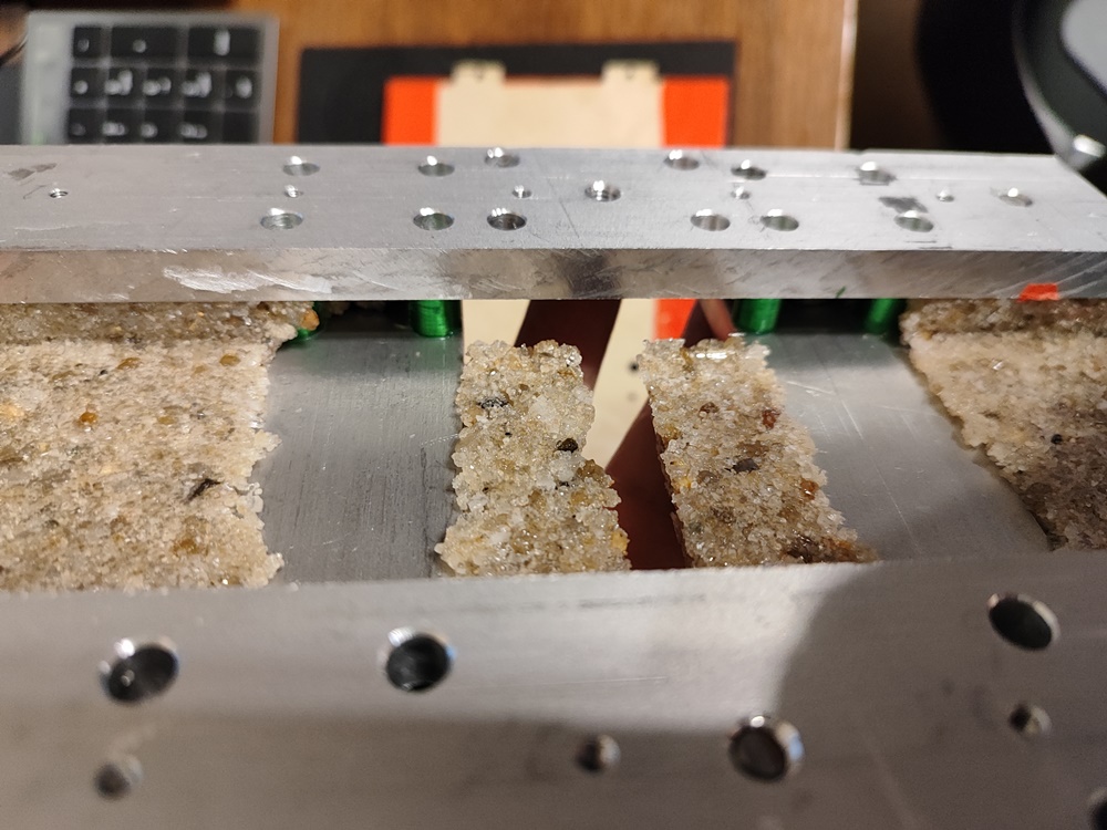

argon86 писал(а): ↑ но и уплотнял её куда лучше с использованием деревянных трамбовок.
kfmut писал(а): ↑ А геометрия профиля не убежала после заливки смеси? Толщина стенки в 2мм на "пролёте" в 100мм как-то не выглядит достаточной
Использовать мягкий алюминий в качестве несъемной опалубки, да еще с трамбовкой....

argon86 писал(а): ↑ Геометрия не убежала
Очень сомневаюсь

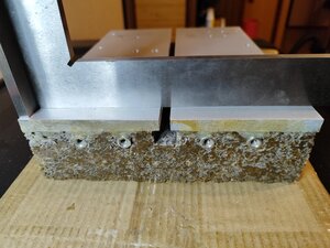

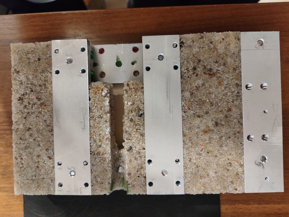

Я в любом случае планирую композитные блоки притирать друг к другу через абразив для лучшего прилегания перед окончательной сборкой для повышения жёсткости. Места под рельсы же можно и отшабрить отдельно при необходимости. Главное, что плоскостность верхней грани должна быть не хуже пары десяток (в месте установки рельсы). А даже если и хуже - просто шабрить больше. 2 мм алюминия есть в запасе... Выровняю!
Ради интереса промерил один композитный блок. Поверхность под рельсу. Неплоскостность не превышает 2...3 соток на 250 мм (как и было до заливки). Причём при промере перпендикулярно, в центре не горб, а небольшая впадина в центре. Так что речь скорее об усадке, причём крайне незначительной.

Такую балку наверное можно даже в одиночку попробовать нагрузить, площадь сечения приличная же получилось. Когда смола совсем "окуклиться", подпорки под концы, килограмм 10 в центр и промерить индикатором :think:

kfmut писал(а): ↑15 янв 2024, 22:40 Такую балку наверное можно даже в одиночку попробовать нагрузить, площадь сечения приличная же получилось. Когда смола совсем "окуклиться", подпорки под концы, килограмм 10 в центр и промерить индикатором :think:
При такой нагрузке ставлю сто рублей, что она не прогнётся и на сотку :lol1:
Только замерить без поверочной плиты будет сложно. Паркетный пол будет больше прогибаться от веса. Гранитная плита может и подойдёт... Впрочем, бетонный пол тоже подойдёт, так что завтра могу попробовать.

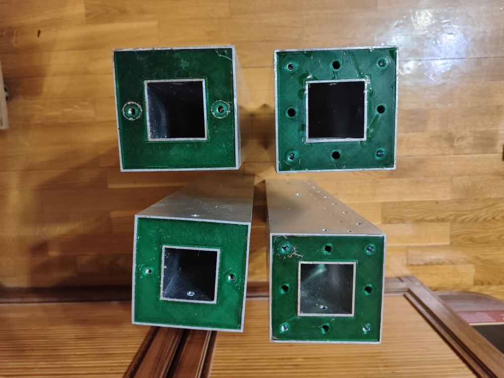

Пока все пьянствовали отмечали новый 2024 год, я ударными темпами залил сразу три новых композитных блока и подготовил оставшиеся 2 к заливке. Одновременно я подготовил чертежи для заказа опалубки оси Z, которую решил изготовить по той же технологии, что и стол (учтя все допущенные при его изготовлении косяки).

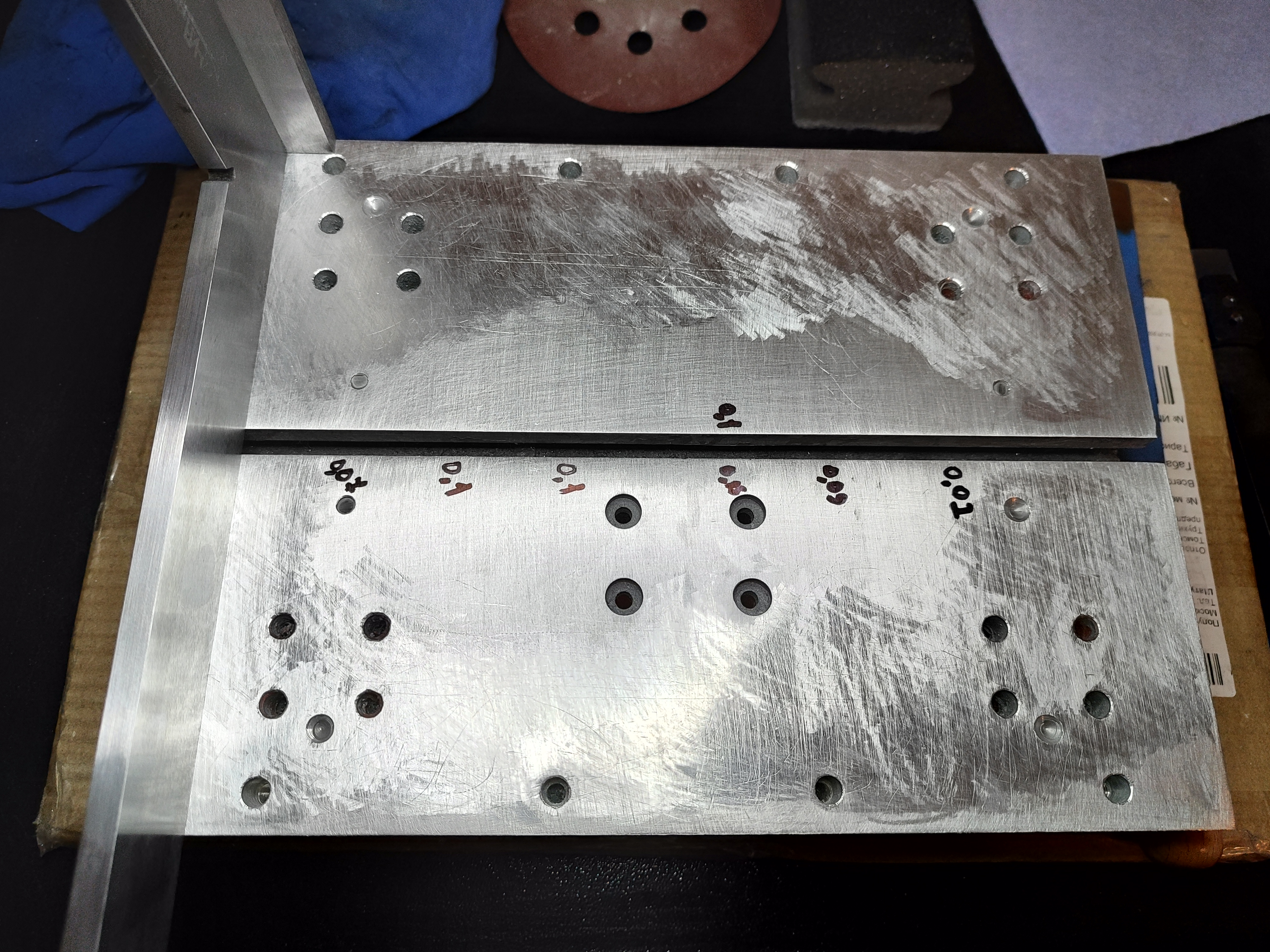

Сам стол, кстати, я уже выровнял с помощью шлифмашинки. Сейчас его точность (неплоскостность) не превышает 15 соток по всей поверхности. Стол я планировал использовать в качестве импровизированной поверочной плиты, для чего методом шлифовки и шабрения по краске пытался его выровнять.
За две недели ручного шабрения (где-то по 30 минут в день) я его довёл с изначальных 3 десяток (после шлифовки) до 15 соток, что, как подсказала какая-то хорошая советская книга, является хорошим показателем для НАЧАЛА шабрения...
Меня извиняет только то, что это в принципе был мой первый опыт шабрения вообще...
В любом случае, это было до того как я переконструировал весь станок на композитные блоки, которые шабрить, надеюсь, не потребуется (или потребуется в незначительном объёме). То есть шабрение стола я пока отложил.

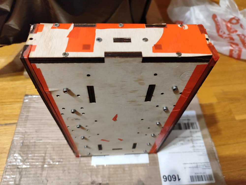

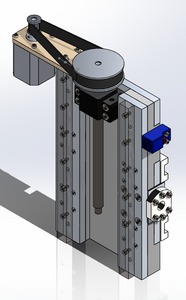

Ударно потрудившись в выходные, я изготовил закладные оси Z, которые собираюсь заложить в полученную на неделе опалубку, вырезанную по моим чертежам из 6 мм фанеры. Ещё ранее я напечатал пластиковые закладные на 3D принтере. Теперь всё это начинает собираться в одну конструкцию, которая по итогу должна превратиться в то, что показано на рисунке выше.

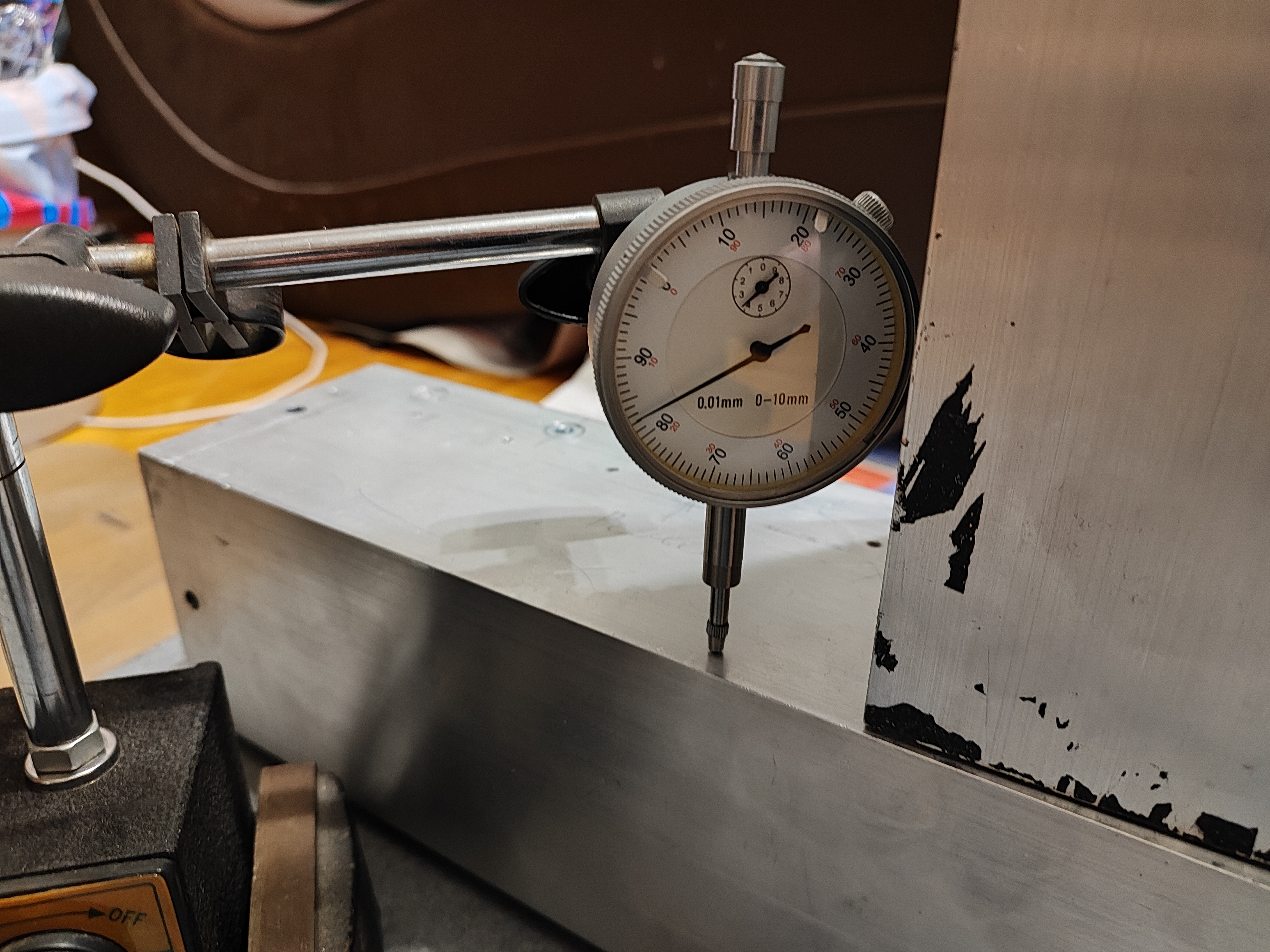

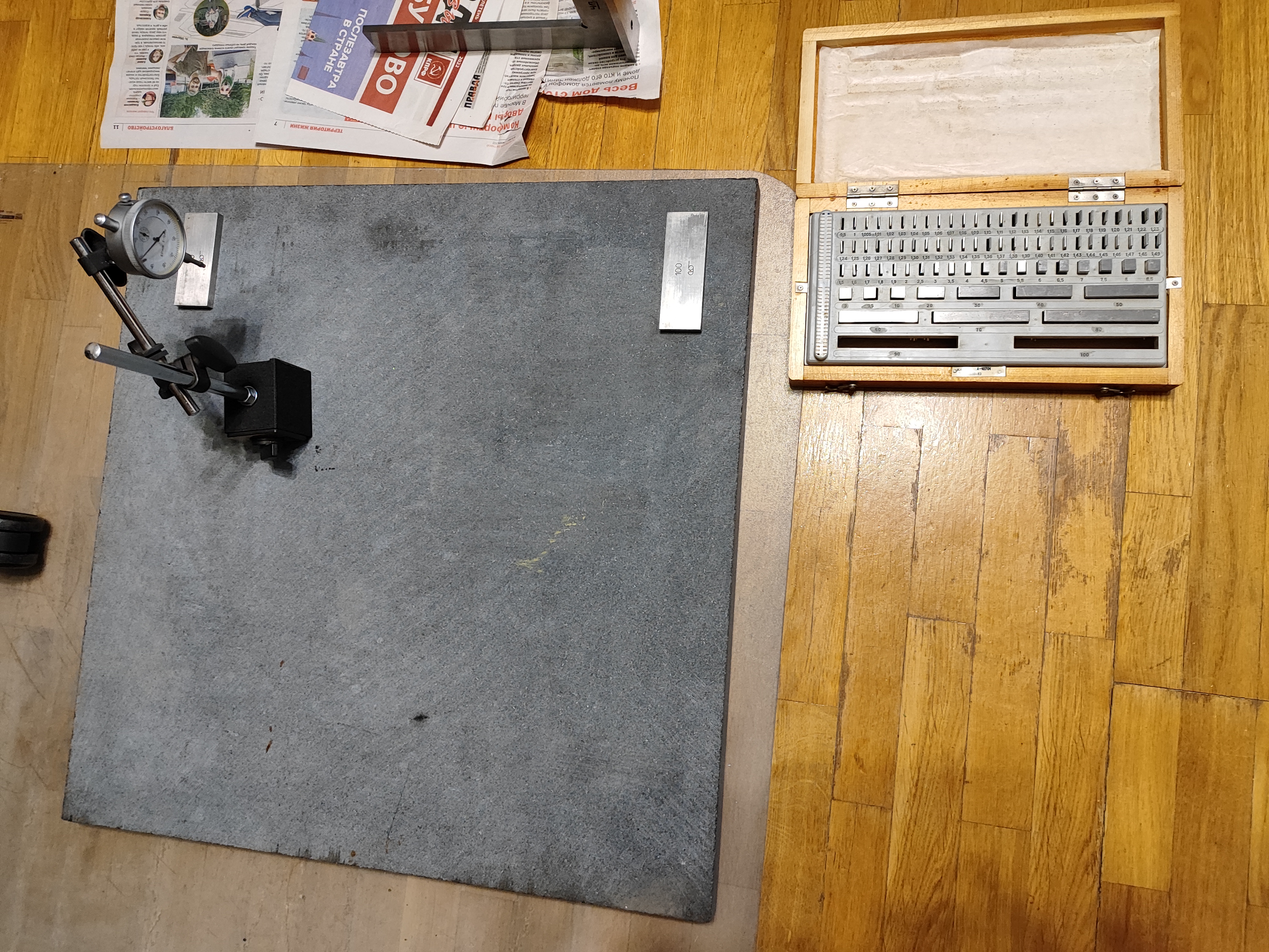

Также я всё-таки ради интереса промерил жёсткость композитного блока, установив его на две опоры (плитки КМД) и устанавливая сверху груз в 8,4 кг (вес самого тяжёлого композитного блока).
Получилось приблизительно как и полагал - смещение индикатора не превышало половины сотки или около того.
Заодно измерил обратную (неполированную) сторону гранитной плиты основания. Она меня порадовала - несмотря на большую шероховатость и видимые следы от фрезы, неплоскостность поверхности не превышает 0,1 мм на расстоянии измерения 250 мм (длинная сторона угольника 250х150). Это как минимум в 5 раз лучше, чем полированная поверхность. Соответственно, верхней буду использовать именно её.

Что-то я не понял как плита для Z будет заливаться, там же вроде толщина полимербетона получается в районе 10-15мм, это прокатит???

Толщина полимербетона в самом узком месте (не считая вырез под винт подачи) - 11 мм. В самом широком месте 21 мм. Общая толщина плиты Z - 31 мм. По сути полимер тут используется для того, чтобы склеить алюминиевые закладные друг с другом и для их позиционирования. Т. е. прочность и жёсткость по большей части обеспечивает алюминий.

Наконец разобрал опалубку оси Z...
Результат хуже, чем хотелось бы, но лучше, чем могло бы быть. Как и опасался - смесь оказалась слишком густая для этой детали и из-за этого образовались непроливы. Также, как и предполагалось, в районе винта Y (где должна была
быть стенка 1 мм толщины) образовалась дырка отверстие.
Также не пролились три из четырёх мест под каретки, где этому мешали пластиковые проставки.
Из хорошего - плита не развалилась на части... Если серьёзно - геометрия детали меня в целом порадовала.
Несмотря на отверстия, она выглядит монолитно, а толщина гуляет в диапазоне 1 десятки, что более чем устраивает (для фанерной опалубки).
Сегодня планирую "доработать" конструкцию, заполнив непроливы смесью песка и эпоксидки в соотношении 9 к 1 (по массе).
Этой же смесью заполню внутреннюю часть стола, превращая его в параллелепипед, раз он из подвижного стал неподвижным. Заодно заложу внутрь 4 закладные гайки M6, чтобы его прикручивать к гранитной плите.
1706161067274.jpg (2187 просмотров) <a class='original' href='./download/file.php?id=210608&mode=view' target=_blank>Загрузить оригинал (227.73 КБ)</a>
