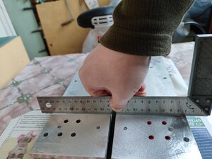

kfmut писал(а): ↑15 янв 2024, 19:54 Смесь же подвижная, почему бы нет? М.б. даже её усадка помогла. В любом случае на этапе сборки портала всё выяснится ;)
Я в любом случае планирую композитные блоки притирать друг к другу через абразив для лучшего прилегания перед окончательной сборкой для повышения жёсткости. Места под рельсы же можно и отшабрить отдельно при необходимости. Главное, что плоскостность верхней грани должна быть не хуже пары десяток (в месте установки рельсы). А даже если и хуже - просто шабрить больше. 2 мм алюминия есть в запасе... Выровняю!
Ради интереса промерил один композитный блок. Поверхность под рельсу. Неплоскостность не превышает 2...3 соток на 250 мм (как и было до заливки). Причём при промере перпендикулярно, в центре не горб, а небольшая впадина в центре. Так что речь скорее об усадке, причём крайне незначительной.
1705345730052.jpg (2533 просмотра) <a class='original' href='./download/file.php?id=210467&mode=view' target=_blank>Загрузить оригинал (4.5 МБ)</a>

Такую балку наверное можно даже в одиночку попробовать нагрузить, площадь сечения приличная же получилось. Когда смола совсем "окуклиться", подпорки под концы, килограмм 10 в центр и промерить индикатором :think:

kfmut писал(а): ↑15 янв 2024, 22:40 Такую балку наверное можно даже в одиночку попробовать нагрузить, площадь сечения приличная же получилось. Когда смола совсем "окуклиться", подпорки под концы, килограмм 10 в центр и промерить индикатором :think:
При такой нагрузке ставлю сто рублей, что она не прогнётся и на сотку :lol1:
Только замерить без поверочной плиты будет сложно. Паркетный пол будет больше прогибаться от веса. Гранитная плита может и подойдёт... Впрочем, бетонный пол тоже подойдёт, так что завтра могу попробовать.

Наконец разобрал опалубку оси Z...
Результат хуже, чем хотелось бы, но лучше, чем могло бы быть. Как и опасался - смесь оказалась слишком густая для этой детали и из-за этого образовались непроливы. Также, как и предполагалось, в районе винта Y (где должна была
быть стенка 1 мм толщины) образовалась дырка отверстие.
Также не пролились три из четырёх мест под каретки, где этому мешали пластиковые проставки.
Из хорошего - плита не развалилась на части... Если серьёзно - геометрия детали меня в целом порадовала.
Несмотря на отверстия, она выглядит монолитно, а толщина гуляет в диапазоне 1 десятки, что более чем устраивает (для фанерной опалубки).
Сегодня планирую "доработать" конструкцию, заполнив непроливы смесью песка и эпоксидки в соотношении 9 к 1 (по массе).
Этой же смесью заполню внутреннюю часть стола, превращая его в параллелепипед, раз он из подвижного стал неподвижным. Заодно заложу внутрь 4 закладные гайки M6, чтобы его прикручивать к гранитной плите.
