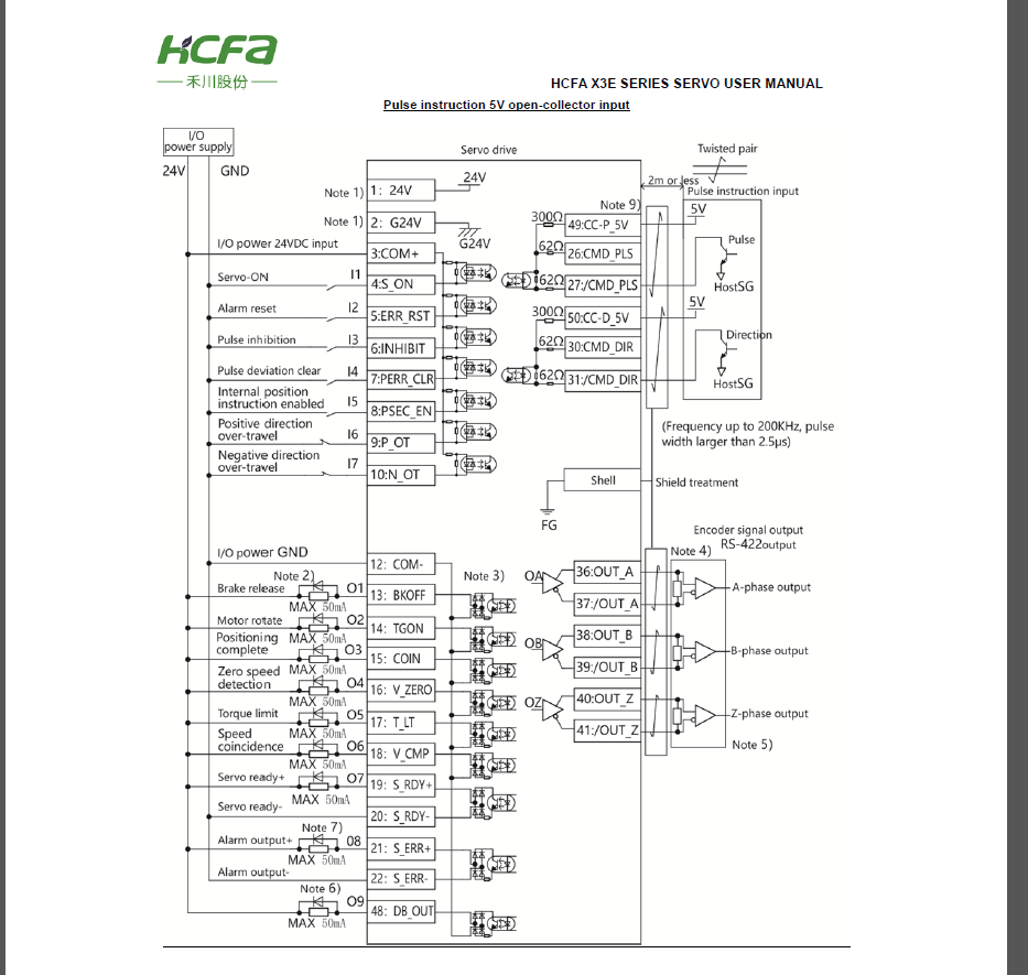

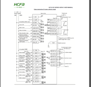

Re: EASYCNC TECH 5 осевой фрезерный станок с подвижным столом
Сообщение krambon »
Подключение сервоусилителя HCFA серии SV-X3E и SV-X3D к контроллеру EASYCNC TECH Для каждой оси используется два разъёма А и В Разъём В можно не подключать если вы не используете в настройках сервопривода и контроллера Абсолютное значение
разпиновка контроллер серва.png (7806 просмотров) <a class='original' href='./download/file.php?id=206227&mode=view' target=_blank>Загрузить оригинал (94.24 КБ)</a>
распиновка разъёма (1).pdf
(127.63 КБ) 307 скачиваний
распиновка разъёма (2).pdf
(177.33 КБ) 298 скачиваний
серво.png (7805 просмотров) <a class='original' href='./download/file.php?id=206233&mode=view' target=_blank>Загрузить оригинал (247.75 КБ)</a>

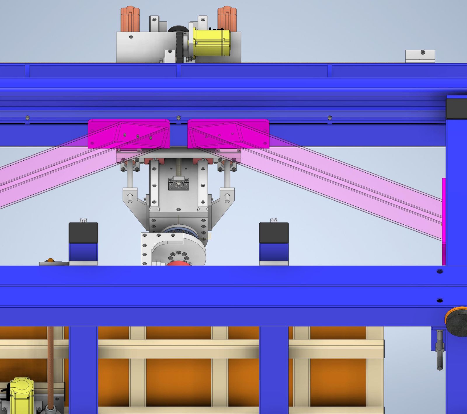

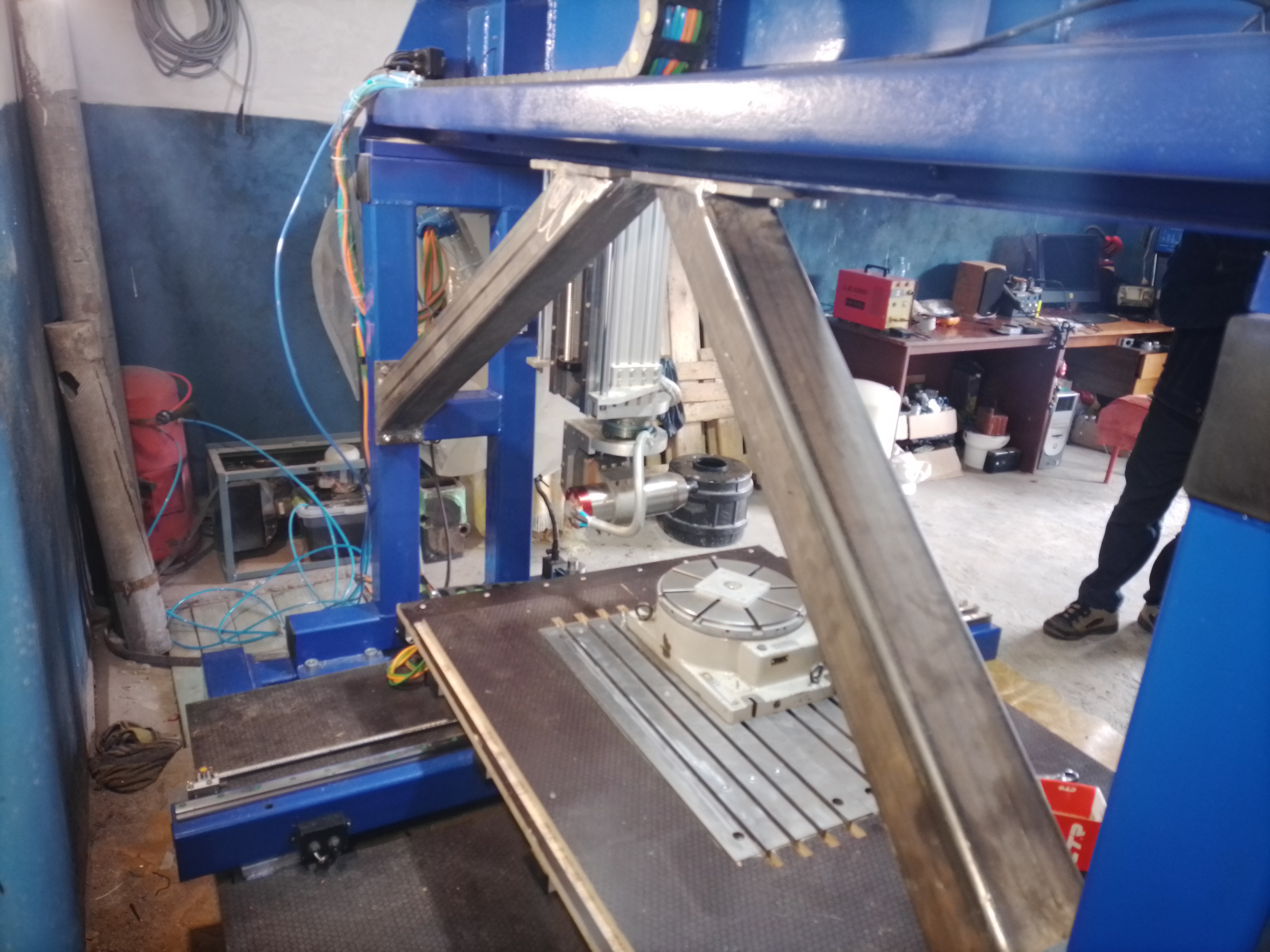

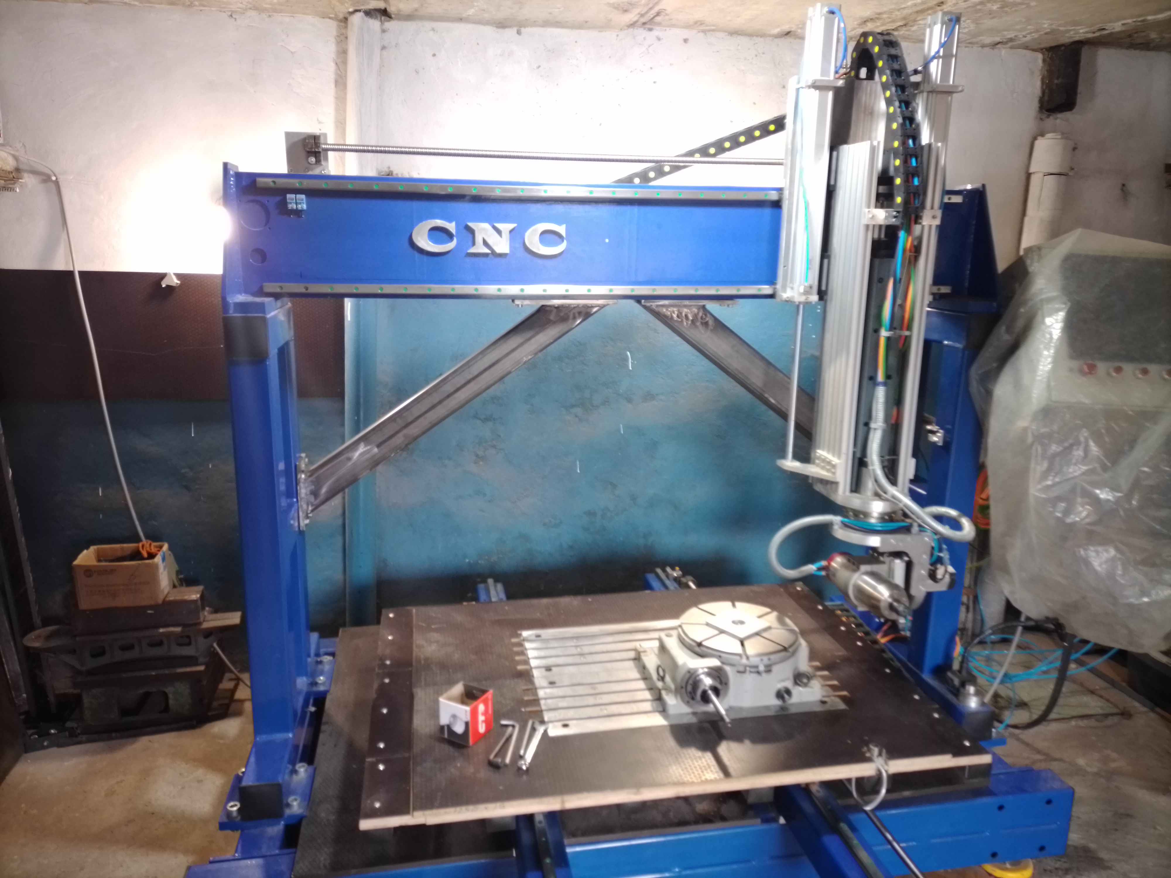

Сообщение krambon »
Немного усилил раму
IMG_20230422_124509.jpg (7426 просмотров) <a class='original' href='./download/file.php?id=207679&mode=view' target=_blank>Загрузить оригинал (2.74 МБ)</a>
IMG_20230422_124455.jpg (7426 просмотров) <a class='original' href='./download/file.php?id=207680&mode=view' target=_blank>Загрузить оригинал (2.52 МБ)</a>
Сообщение krambon »
В 3д
IMG-b8289c09bee13aa119f35655ceae7013-V.jpg (7425 просмотров) <a class='original' href='./download/file.php?id=207681&mode=view' target=_blank>Загрузить оригинал (209.86 КБ)</a>
