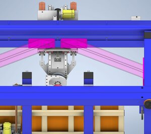

Немного усилил раму
IMG_20230422_124509.jpg (7373 просмотра) <a class='original' href='./download/file.php?id=207679&mode=view' target=_blank>Загрузить оригинал (2.74 МБ)</a>
IMG_20230422_124455.jpg (7373 просмотра) <a class='original' href='./download/file.php?id=207680&mode=view' target=_blank>Загрузить оригинал (2.52 МБ)</a>

В 3д
IMG-b8289c09bee13aa119f35655ceae7013-V.jpg (7372 просмотра) <a class='original' href='./download/file.php?id=207681&mode=view' target=_blank>Загрузить оригинал (209.86 КБ)</a>
