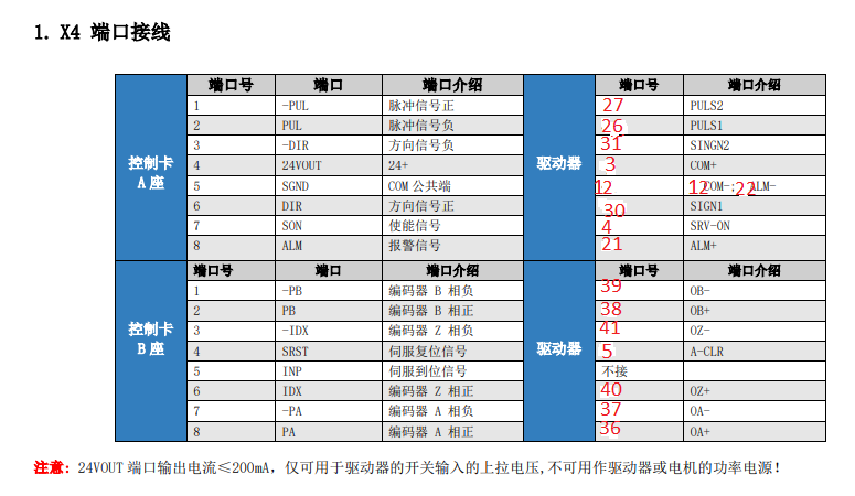

Подключение сервоусилителя HCFA серии SV-X3E и SV-X3D к контроллеру EASYCNC TECH Для каждой оси используется два разъёма А и В Разъём В можно не подключать если вы не используете в настройках сервопривода и контроллера Абсолютное значение
разпиновка контроллер серва.png (6310 просмотров) <a class='original' href='./download/file.php?id=206227&sid=218df4028a95824e5122aacf9a53d9ad&mode=view' target=_blank>Загрузить оригинал (94.24 КБ)</a>
распиновка разъёма (1).pdf
(127.63 КБ) 275 скачиваний
распиновка разъёма (2).pdf
(177.33 КБ) 251 скачивание
серво.png (6309 просмотров) <a class='original' href='./download/file.php?id=206233&sid=218df4028a95824e5122aacf9a53d9ad&mode=view' target=_blank>Загрузить оригинал (247.75 КБ)</a>

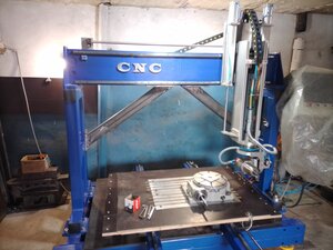

Немного усилил раму
IMG_20230422_124509.jpg (5930 просмотров) <a class='original' href='./download/file.php?id=207679&sid=218df4028a95824e5122aacf9a53d9ad&mode=view' target=_blank>Загрузить оригинал (2.74 МБ)</a>
IMG_20230422_124455.jpg (5930 просмотров) <a class='original' href='./download/file.php?id=207680&sid=218df4028a95824e5122aacf9a53d9ad&mode=view' target=_blank>Загрузить оригинал (2.52 МБ)</a>
