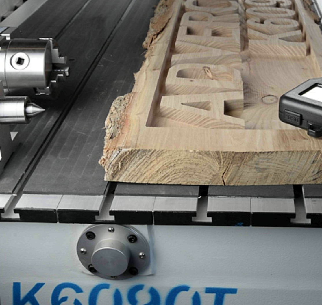

P.S. У занкомых такой:
6wqtUlg9uA8.jpg (2791 просмотр) <a class='original' href='./download/file.php?id=197656&mode=view' target=_blank>Загрузить оригинал (1.68 МБ)</a>
Re: Помоггите выбрать станок.
Samodelkin 88 писал(а): ↑ P.S. У занкомых такой:
стол сразу на мусор, нужен нормальный жесткий стол, а на этом даже картины невозможно пилить
Сообщения: 3310
sima8520 писал(а): ↑ стол сразу на мусор
там ракурс фото такой, что под Т пазом кажется осталось 1 мм.
sima8520 писал(а): ↑ а на этом даже картины невозможно пилить
в нете видно, что народ пилит и стол там под другим ракурсом не страшно тонко выглядит
2.png (2742 просмотра) <a class='original' href='./download/file.php?id=197663&mode=view' target=_blank>Загрузить оригинал (560.02 КБ)</a>
Лодочник
Сообщения: 2031
Репутация: 1835
Откуда: г.Королев
Сообщение Лодочник »
xvovanx писал(а): ↑27 авг 2021, 15:07 и стол там под другим ракурсом не страшно тонко выглядит
Если снять пластиковые заглушки, то страшно....
Сообщения: 3310
Лодочник писал(а): ↑ 5 ли снять пластиковые заглушки, то страшно....
А это заглушки? Я думал торец глухой черным покрашен, а он оказывается еще и пустотелый... :o
он пустотелый
жидкий как кисель в дет. саду
