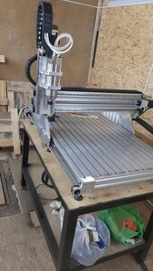

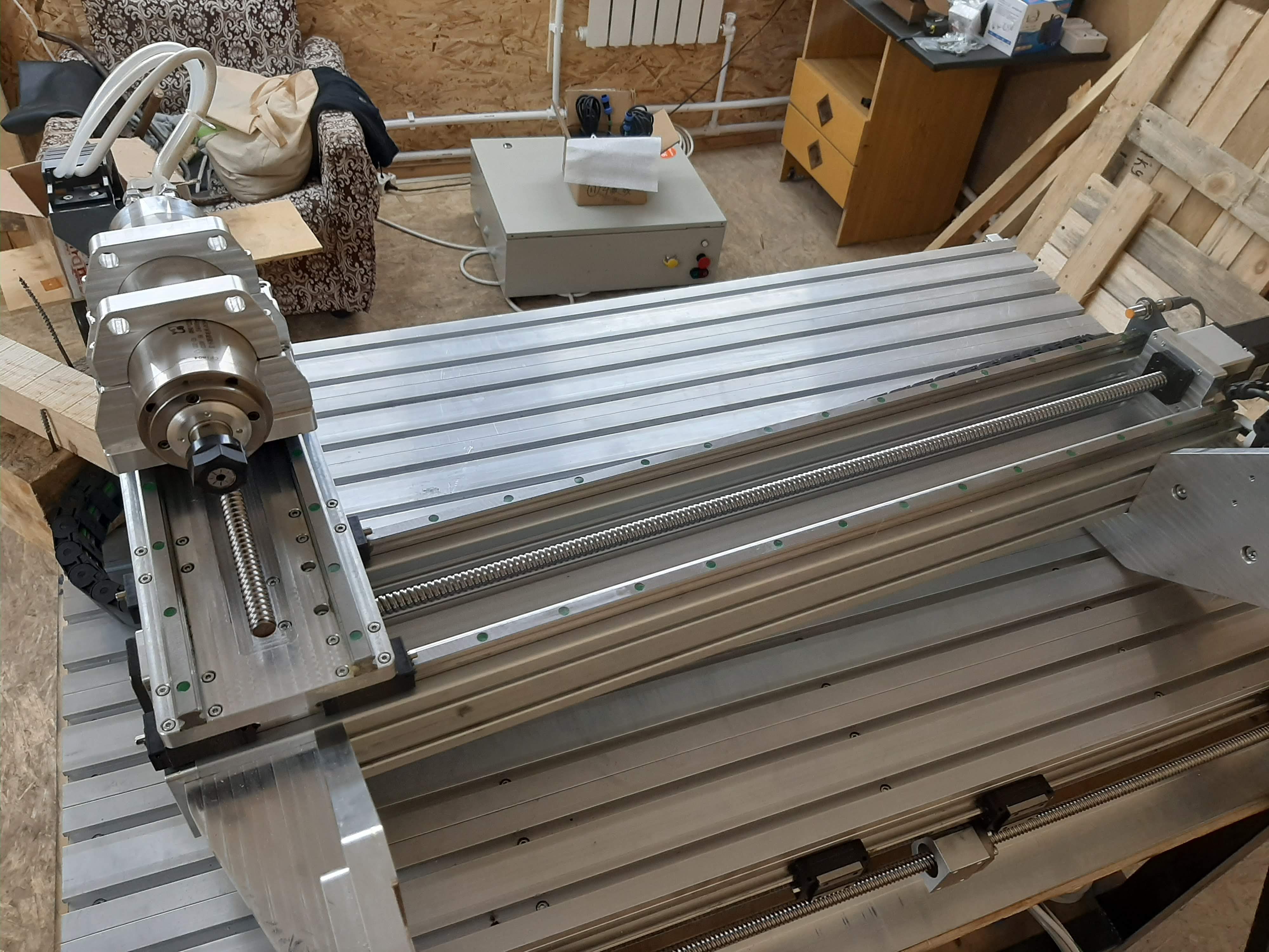

Фото станка добовляю. Изделия...изделия делал пока пробные, модели особо не прорабатывал. Сейчас делаю проект, как сделаю - фото изделия и видео процесса обязательно добавлю.
Ящик, в котором приехал станок. (3143 просмотра) <a class='original' href='./download/file.php?id=195645&mode=view' target=_blank>Загрузить оригинал (443.71 КБ)</a>
Так он был прислан мне, портал был снят. (3143 просмотра) <a class='original' href='./download/file.php?id=195646&mode=view' target=_blank>Загрузить оригинал (832.17 КБ)</a>
По окончании сборки) (3143 просмотра) <a class='original' href='./download/file.php?id=195647&mode=view' target=_blank>Загрузить оригинал (808.6 КБ)</a>

Судя по подчерку фигурным завиткам на плите Z-ки и петле у шпинделя, станок полагаю sadodelkina 88 ;)

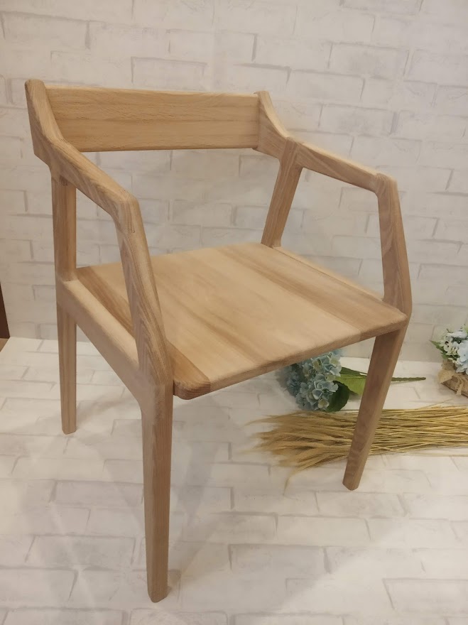

Добрый вечер. Вот уже месяц, с переменным успехом осваиваю станок который сделал Илья (SAMODELKIN 88). Остановил на нем свой выбор после пару недель скитания по форумам, и попытками заставить себя изучить инфу для самостоятельного изготовления. Устраивает на все 100 процентов. Все мои пожелания были учтены. Рекомендую как хорошего специалиста который всегда найдет время для ответа на любой вопрос
Поле 1200*800*220, шпиндель 2,2 водяного охлаждения

Мда... Много было опасений по конструкции станка, а изделия вроде очень неплохие получаются. На самом деле даже самый средний станок ЧПУ обеспечит более точную работу, чем "филигранная" работа ручками. Коллеги, пилите на станках ЧПУ и обрящете!
