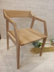

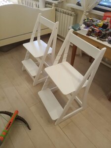

3.jpg (2570 просмотров) <a class='original' href='./download/file.php?id=198407&sid=a59115c04770384e6c558bcf2b219e89&mode=view' target=_blank>Загрузить оригинал (185.61 КБ)</a>
6.jpg (2570 просмотров) <a class='original' href='./download/file.php?id=198410&sid=a59115c04770384e6c558bcf2b219e89&mode=view' target=_blank>Загрузить оригинал (103.15 КБ)</a>
5.jpg (2570 просмотров) <a class='original' href='./download/file.php?id=198411&sid=a59115c04770384e6c558bcf2b219e89&mode=view' target=_blank>Загрузить оригинал (59.6 КБ)</a>
4.jpg (2570 просмотров) <a class='original' href='./download/file.php?id=198412&sid=a59115c04770384e6c558bcf2b219e89&mode=view' target=_blank>Загрузить оригинал (90.69 КБ)</a>
1.jpg (2570 просмотров) <a class='original' href='./download/file.php?id=198413&sid=a59115c04770384e6c558bcf2b219e89&mode=view' target=_blank>Загрузить оригинал (87.5 КБ)</a>
Питерский
Сообщения: 307
Репутация: 131
Re: Помоггите выбрать станок.
Сообщение Питерский »
Мда... Много было опасений по конструкции станка, а изделия вроде очень неплохие получаются. На самом деле даже самый средний станок ЧПУ обеспечит более точную работу, чем "филигранная" работа ручками. Коллеги, пилите на станках ЧПУ и обрящете!
