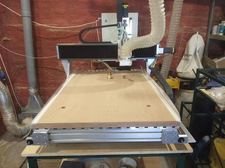

Фото станка добовляю. Изделия...изделия делал пока пробные, модели особо не прорабатывал. Сейчас делаю проект, как сделаю - фото изделия и видео процесса обязательно добавлю.
Ящик, в котором приехал станок. (3176 просмотров) <a class='original' href='./download/file.php?id=195645&mode=view' target=_blank>Загрузить оригинал (443.71 КБ)</a>
Так он был прислан мне, портал был снят. (3176 просмотров) <a class='original' href='./download/file.php?id=195646&mode=view' target=_blank>Загрузить оригинал (832.17 КБ)</a>
По окончании сборки) (3176 просмотров) <a class='original' href='./download/file.php?id=195647&mode=view' target=_blank>Загрузить оригинал (808.6 КБ)</a>

Судя по подчерку фигурным завиткам на плите Z-ки и петле у шпинделя, станок полагаю sadodelkina 88 ;)

Совершенно верно.

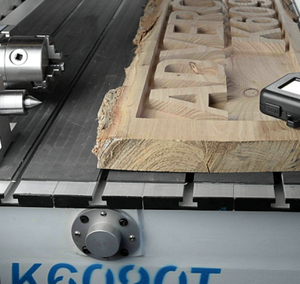

1. Станки НН как то не хвалят, сам не сталкивался но отзывы есть соответствующие.
2. Очень похож на Advercut , по крайней мере стол из такого же хлипкого коробчатого профиля и балка портала похожа, рельсы ноунейм. Можно найти более достойные варианты.

Samodelkin 88 писал(а): ↑ P.S. У занкомых такой:
стол сразу на мусор, нужен нормальный жесткий стол, а на этом даже картины невозможно пилить

sima8520 писал(а): ↑ стол сразу на мусор
там ракурс фото такой, что под Т пазом кажется осталось 1 мм.
sima8520 писал(а): ↑ а на этом даже картины невозможно пилить
в нете видно, что народ пилит и стол там под другим ракурсом не страшно тонко выглядит

xvovanx писал(а): ↑27 авг 2021, 15:07 и стол там под другим ракурсом не страшно тонко выглядит
Если снять пластиковые заглушки, то страшно....
Сообщения: 3310
Re: Помоггите выбрать станок.
Лодочник писал(а): ↑ 5 ли снять пластиковые заглушки, то страшно....
А это заглушки? Я думал торец глухой черным покрашен, а он оказывается еще и пустотелый... :o
он пустотелый
жидкий как кисель в дет. саду

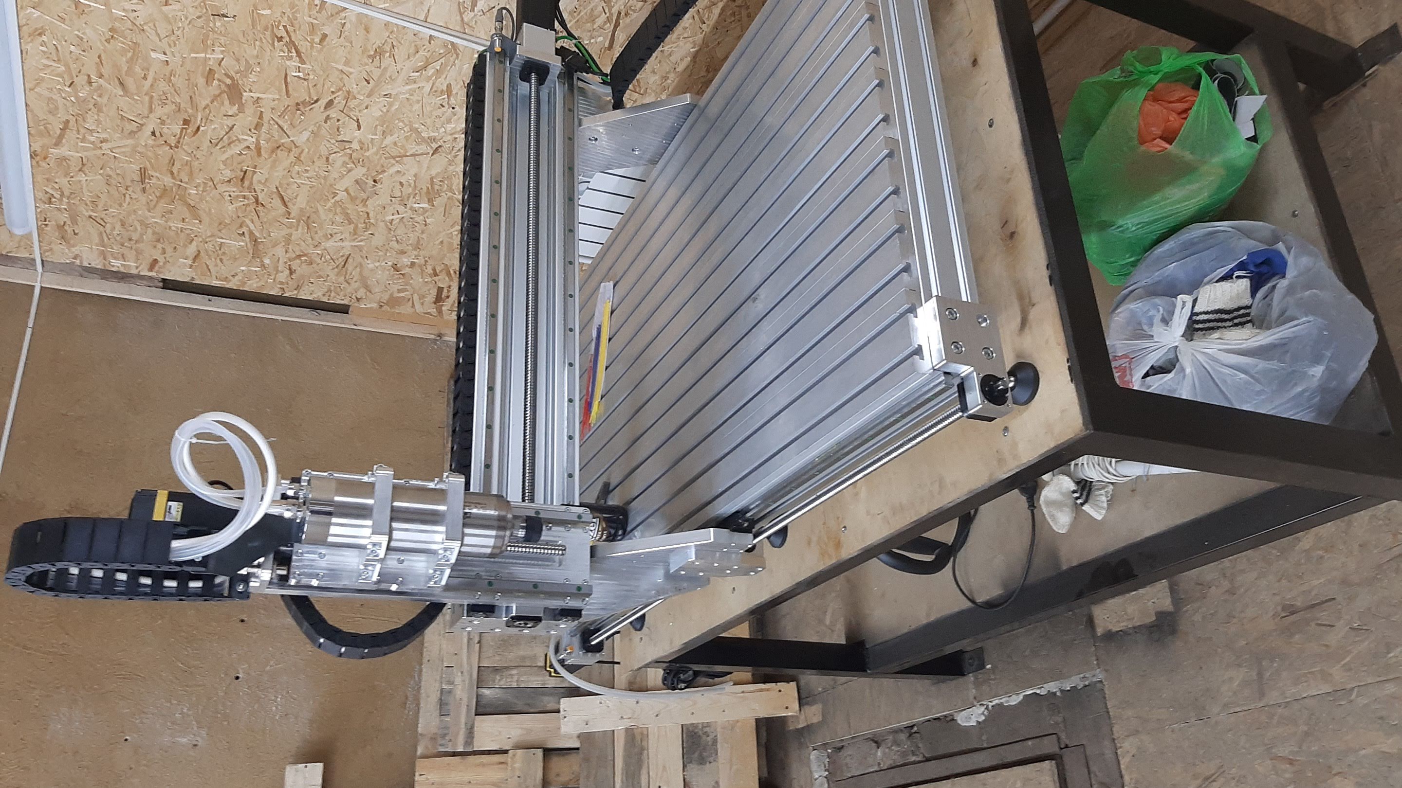

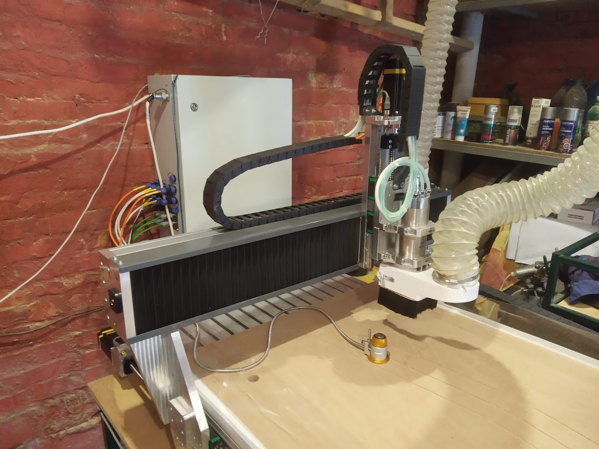

Добрый вечер. Вот уже месяц, с переменным успехом осваиваю станок который сделал Илья (SAMODELKIN 88). Остановил на нем свой выбор после пару недель скитания по форумам, и попытками заставить себя изучить инфу для самостоятельного изготовления. Устраивает на все 100 процентов. Все мои пожелания были учтены. Рекомендую как хорошего специалиста который всегда найдет время для ответа на любой вопрос
Поле 1200*800*220, шпиндель 2,2 водяного охлаждения
3.jpg (2576 просмотров) <a class='original' href='./download/file.php?id=198407&mode=view' target=_blank>Загрузить оригинал (185.61 КБ)</a>
6.jpg (2576 просмотров) <a class='original' href='./download/file.php?id=198410&mode=view' target=_blank>Загрузить оригинал (103.15 КБ)</a>
5.jpg (2576 просмотров) <a class='original' href='./download/file.php?id=198411&mode=view' target=_blank>Загрузить оригинал (59.6 КБ)</a>
4.jpg (2576 просмотров) <a class='original' href='./download/file.php?id=198412&mode=view' target=_blank>Загрузить оригинал (90.69 КБ)</a>
1.jpg (2576 просмотров) <a class='original' href='./download/file.php?id=198413&mode=view' target=_blank>Загрузить оригинал (87.5 КБ)</a>

Мда... Много было опасений по конструкции станка, а изделия вроде очень неплохие получаются. На самом деле даже самый средний станок ЧПУ обеспечит более точную работу, чем "филигранная" работа ручками. Коллеги, пилите на станках ЧПУ и обрящете!
